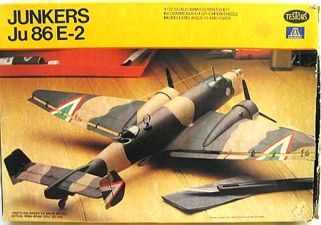

Vilka B 3:or Tp 9:or kan man göra av:
Testor Junkers Ju-86 E-2 - Hungarian Air Force or Luftwaffe
Re: Flera frågor om B 3/Tp 9
Kort svar: Alla. B 3 går hyggligt rakt ur lådan, för Tp 9 krävs att man tar bort undre tornet och scratchar överbyggnaden som ersatte ryggtornet. Sedan har ju modellen många år på nacken, så den ambitiöse har en hel del att göra med extra detaljerinc etc. Dessutom är vinkeln fel (för plan) på partiet mellan frontrutan och nosen.
