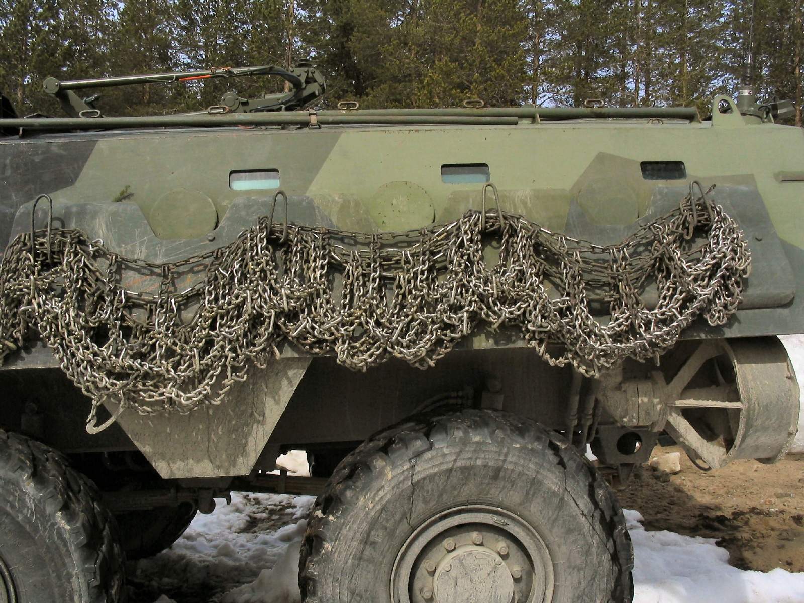

De främre är delar av bränsletankarna. Påfyllning sitter uppe på taket. Den bakre som bara finns på vänstersidan är jag inte säker på (det är 20 år sedan jag åkte SISU i Bosnien) men borde vara tank för hydralolja. På samma ställe på högersidan sitter vinchen.
Nicklas

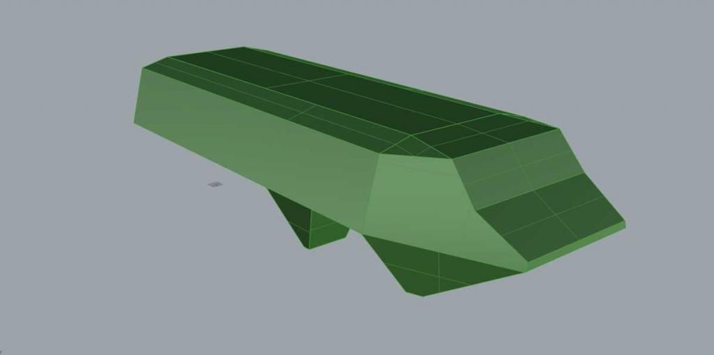

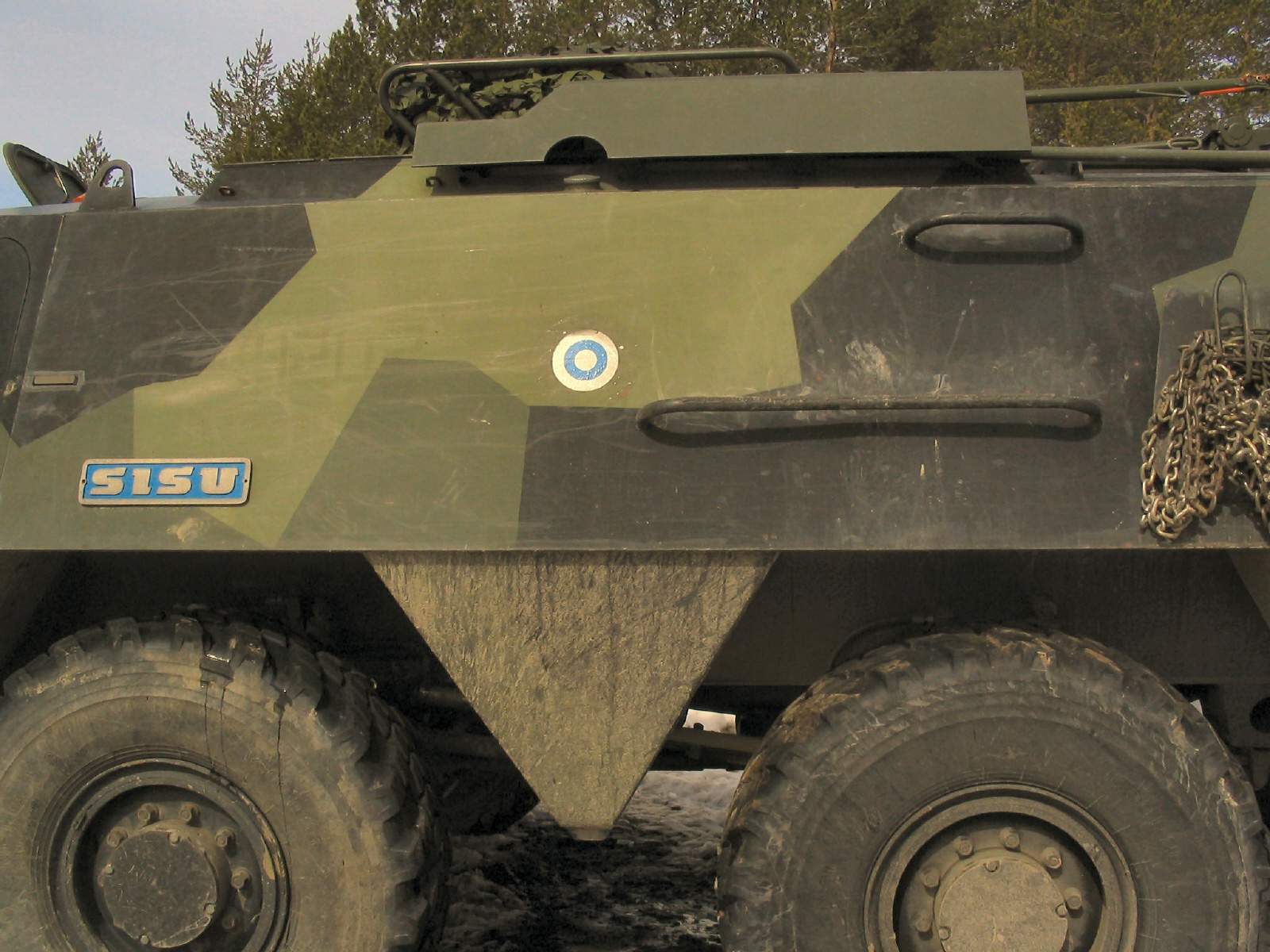

Djupet på tanken ser ju rätt OK ut. Den går ner något mer än fronten så det är nog bra. Jag tror däremot att du ska kolla på vinklarna på tanken. På de bilder jag har, samt en pappersritning jag har så är vinklarna lika på framsidan och baksidan av tanken och det ser ut som du inte har det på din CAD bild. Jag tycker nog att vinklarna på det som jag tror är hydrauloljetanken är de samma som bränsletanken men inte lika djup.

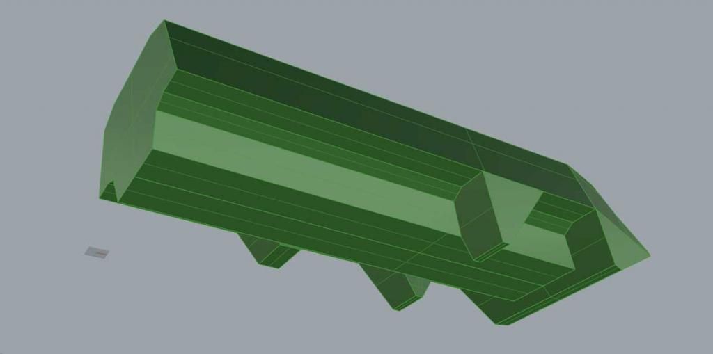

Jag tycker att denna bild visar det rätt bra.

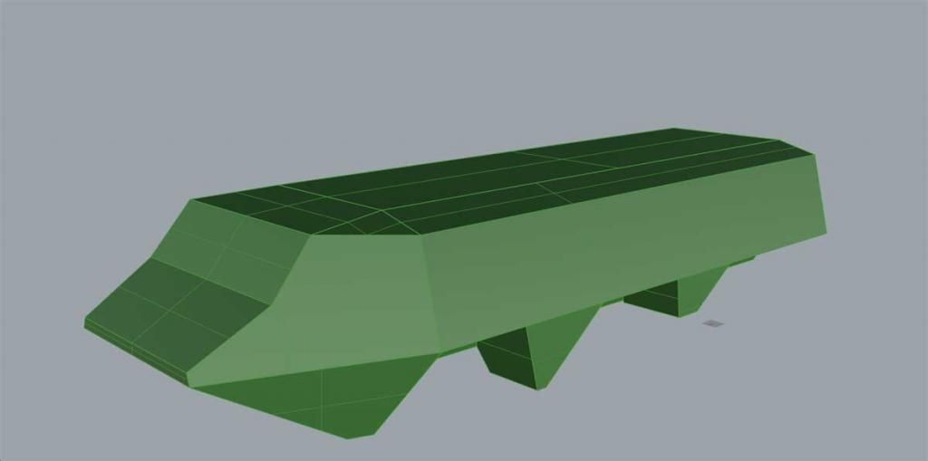

Här är några bilder till på både bränsle tank och hydraultank.
