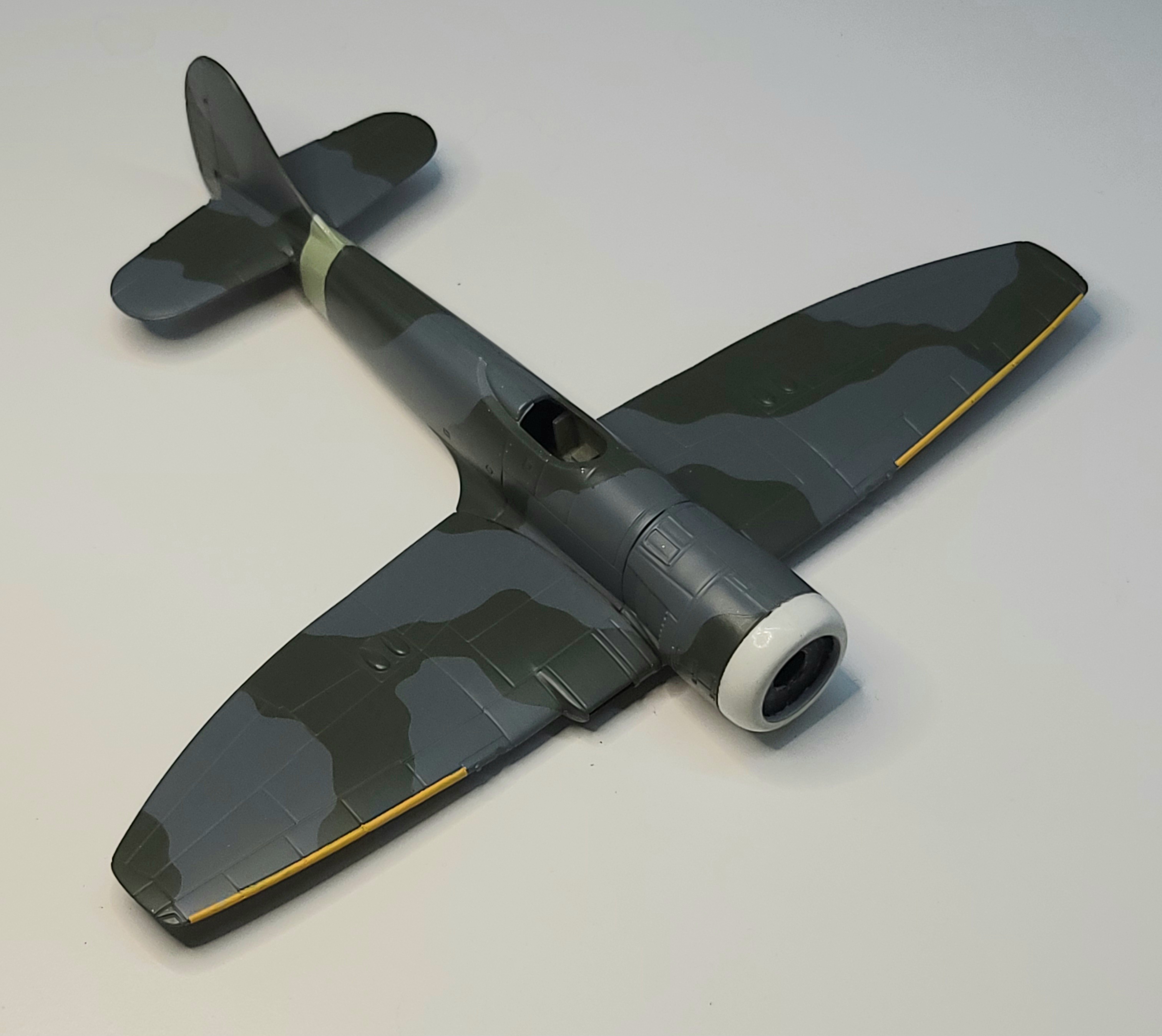

Nu var det åter igen ett tag sedan sist. Under julen inledde jag en slutspurt av två projekt som pågått i ett antal år och som nu närmade sig klara: denna Tempest och en Eduard Fw 190 (återkommer vid en senare tidpunkt med denna). Målet var att åtminstone få Tempesten klar innan årsskiftet. När så inte blev fallet tog det i stället lång tid att få de sista detaljerna klara.
Hur som helt är denna klar nu. Det har varit en hel del motgångar med detta bygge. En tidig Special Hobby i typisk short run kvalitet innebär mycket arbete. Största problemet var hjulhusen i resin som skulle passa in mellan vinghalvorna med absolut ingen marginal. Resinet behövde slipas ned så tunnt att man i princip kunde se igenom det. Utöver detta är landställsluckorna för stora, inget stort problem när lanstället byggs utfäll. Det innebar däremot att dekalerna för registreringen på vingundersidorna inte passade.
Hjulen hade stora sjunkmärken, så dessa ersattes av resinhjul från BarracudaCast. Kanonmynningar och pitotrör kommer från Master och bombbalkar lånades från Airfix Typhoon.

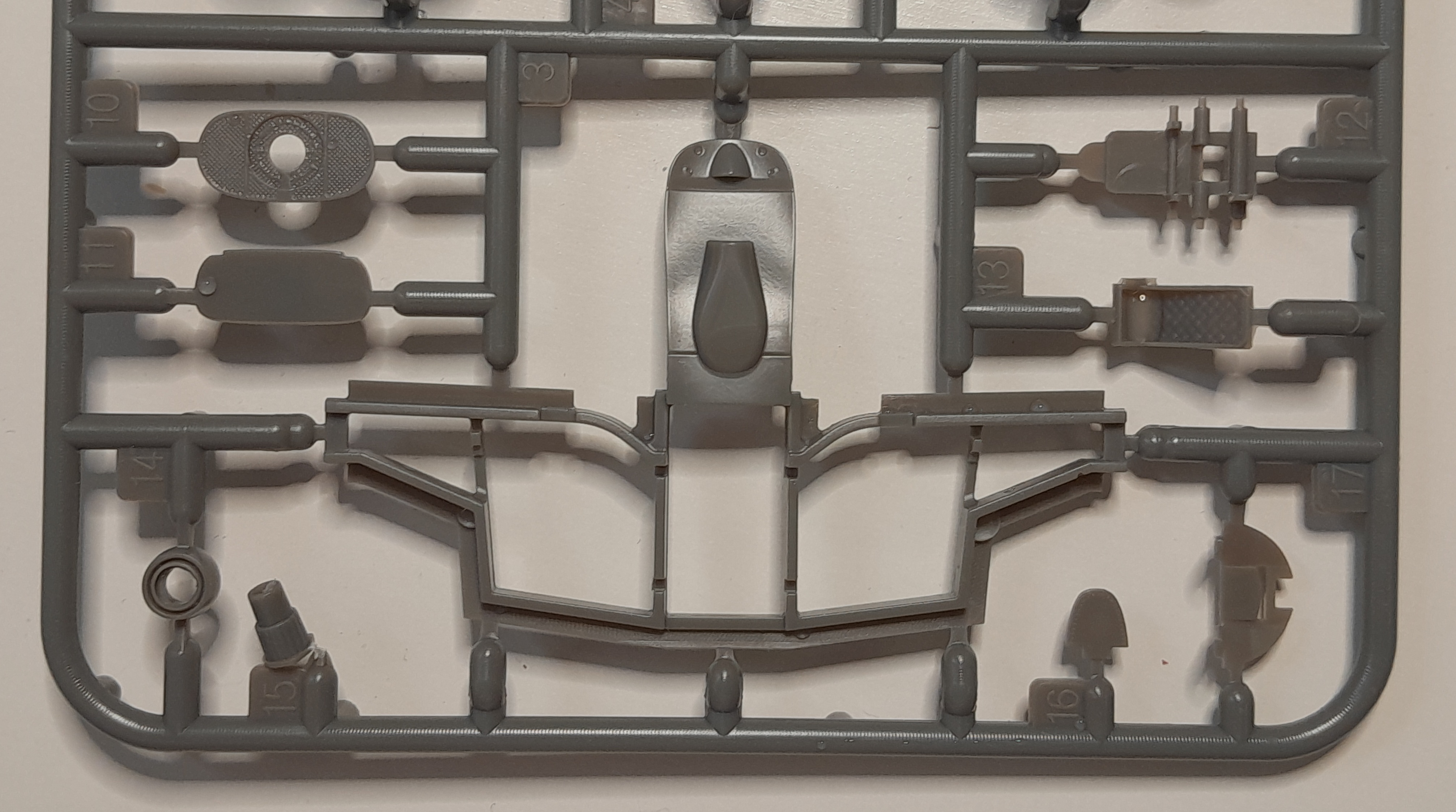

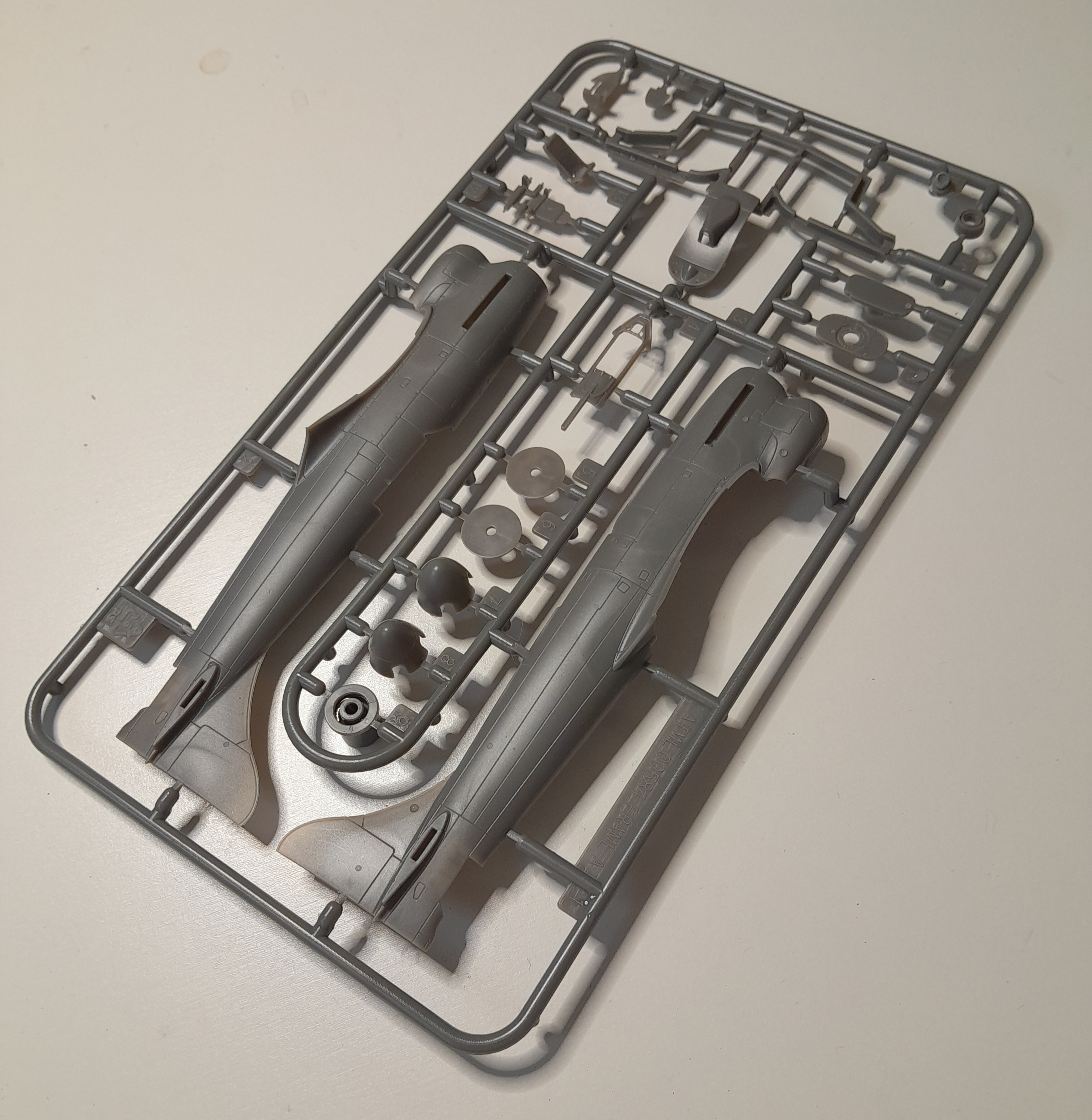

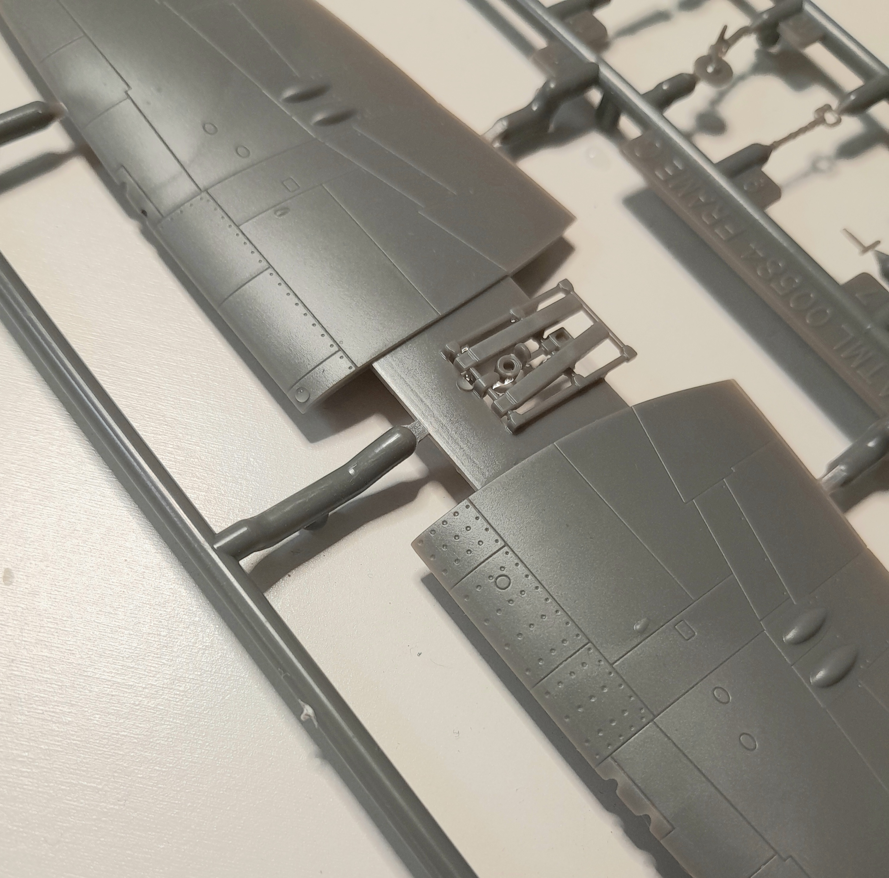

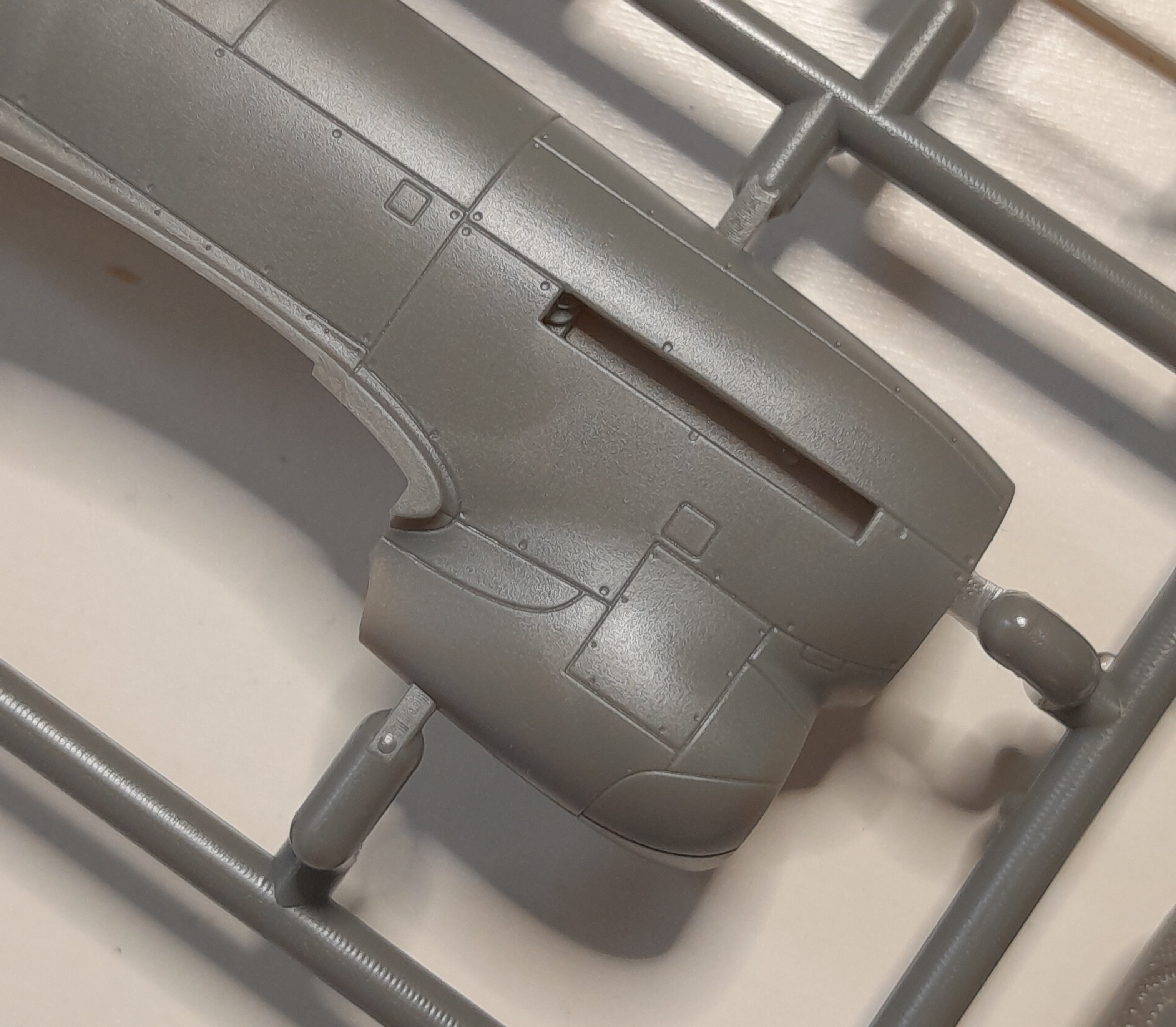

André, jag antar att det är Airfix nya Tempest Mk V i bilderna? Den ser väldigt fin ut och jag noterar att de har en annan plast än den man är van vid. Känns väldigt krispig i detaljerna, vilket är uppskattat. De får gärna fortsätta så!
/Gabriel
Re: Hawker Tempest Mk II - Special Hobby 1/72
Stämmer Gabriel, det är Airfix nya Tempest. Har börjat bygga lite på den och som du noterat så är det den nya hårdare plasten som Airfix börjat använda. Deras senaste P-51D utgåva är gjuten i samma plast. Den upplevs som hårdare, starkare och mindre känslig än den gamla ljusa blågrå. Men man får vara lite försiktig när man klipper loss delarna från gjutstammen. Detaljerna upplevde jag som fina och i stil med deras Hurricane och Typhoon.
