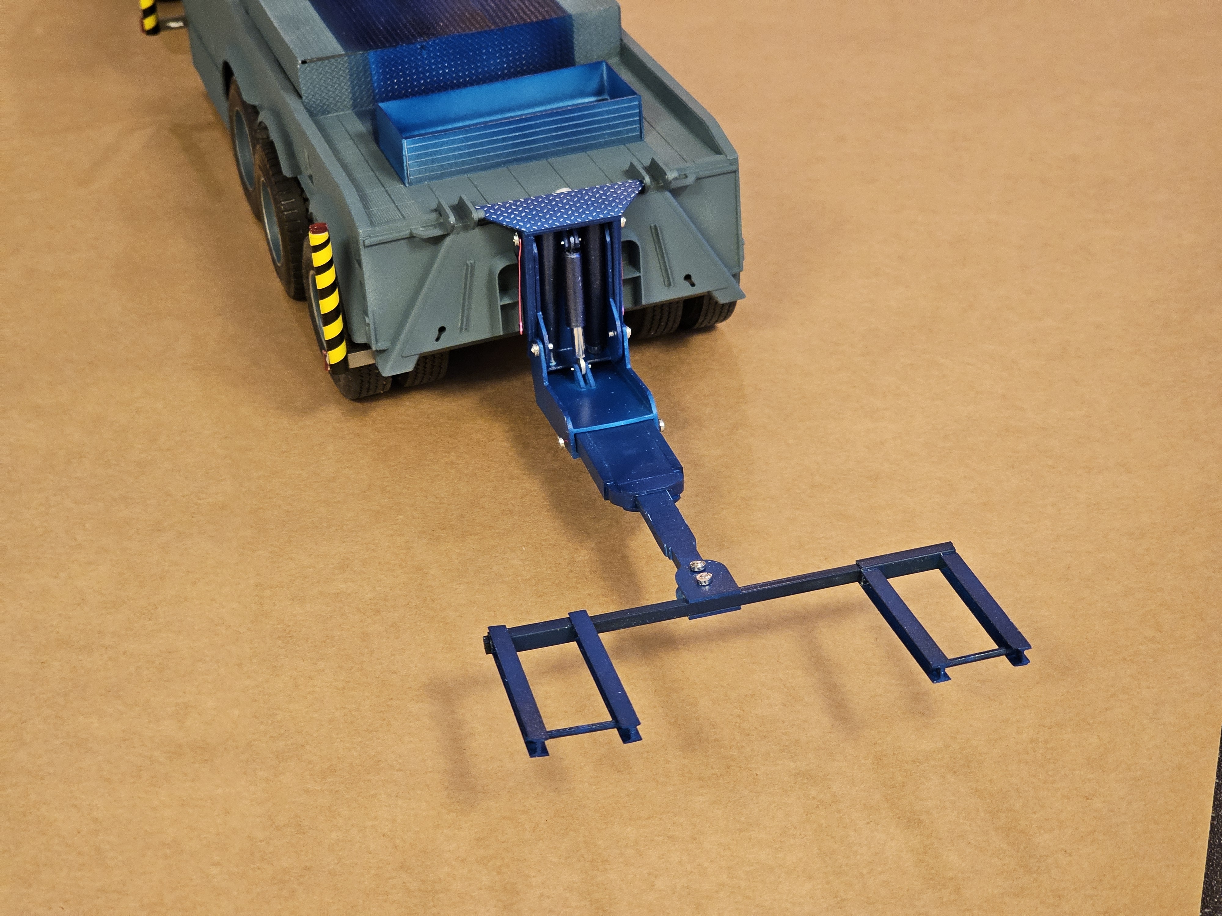

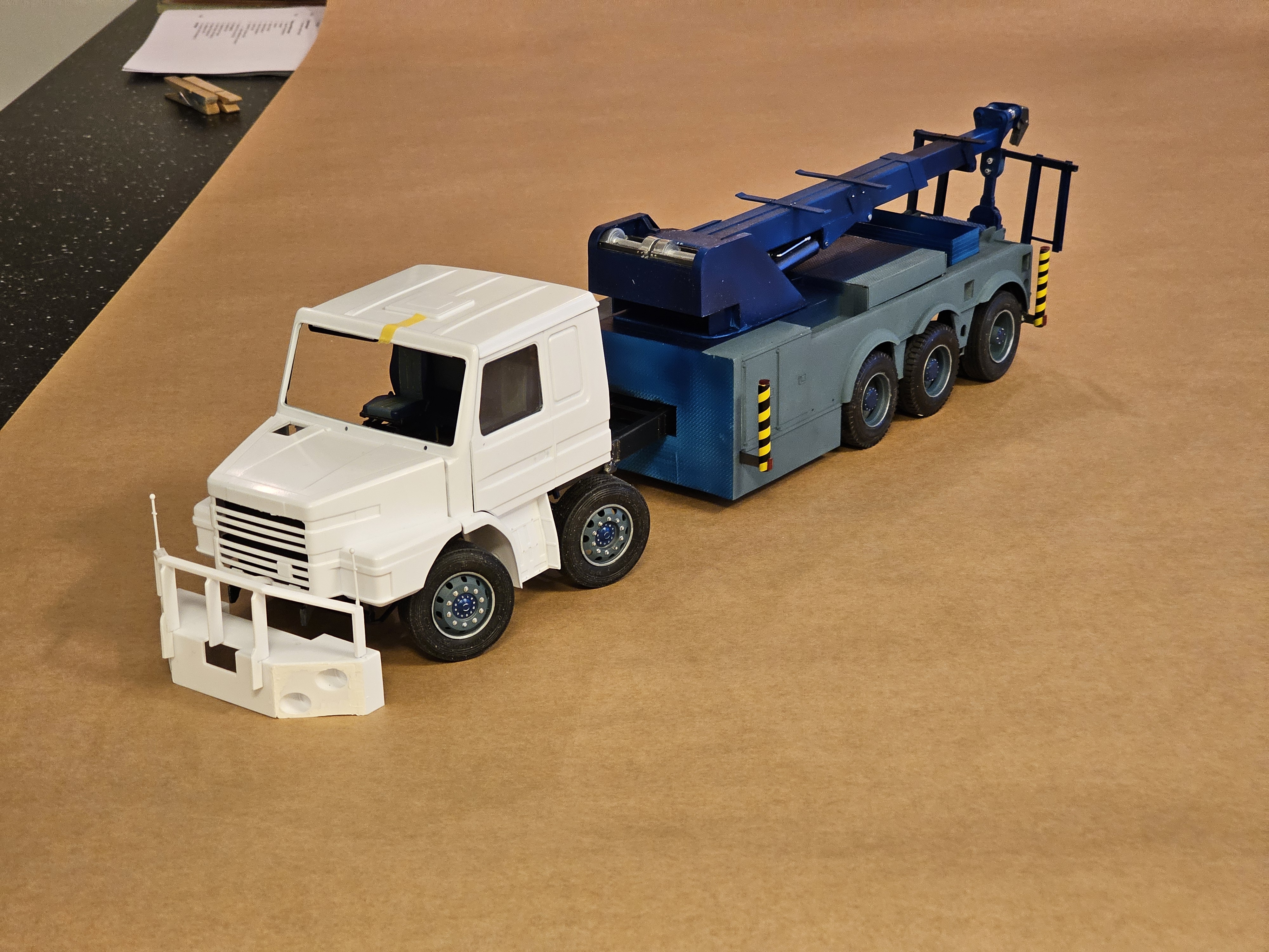

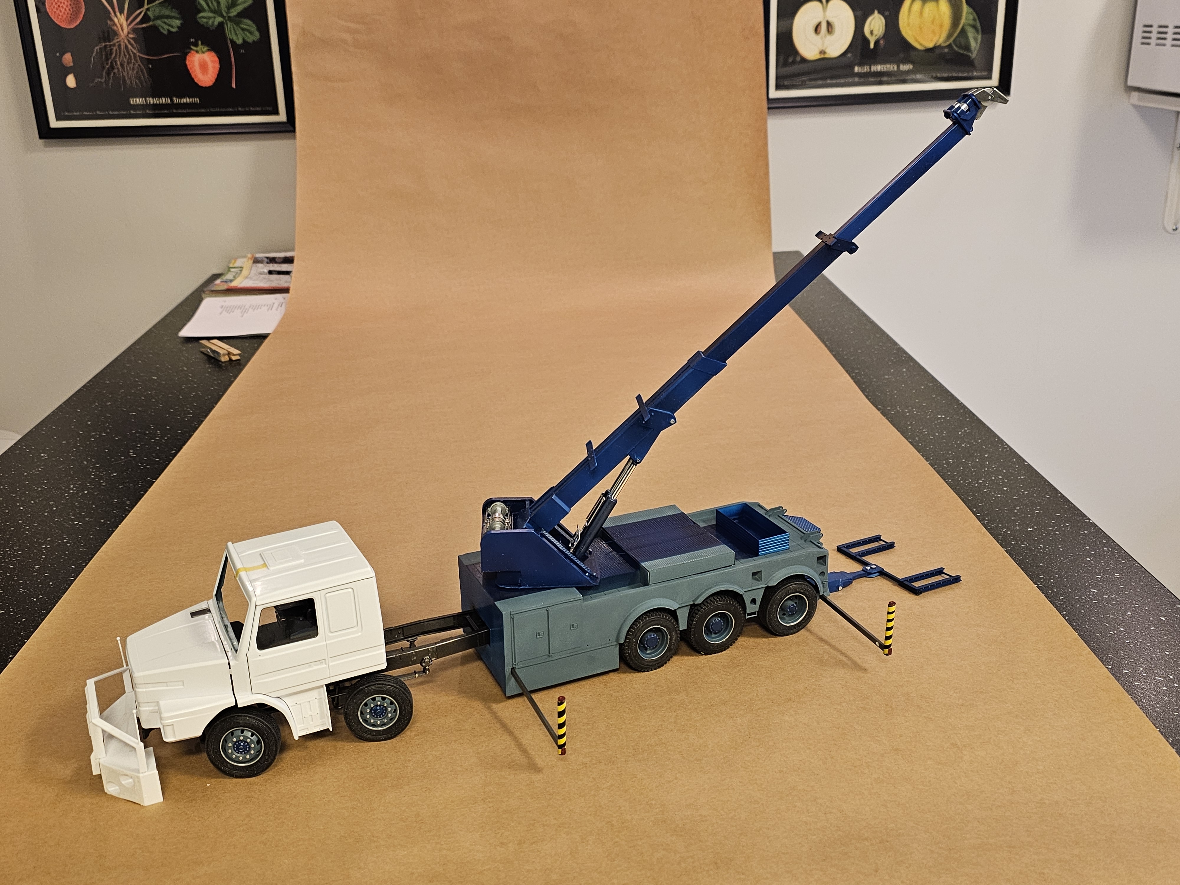

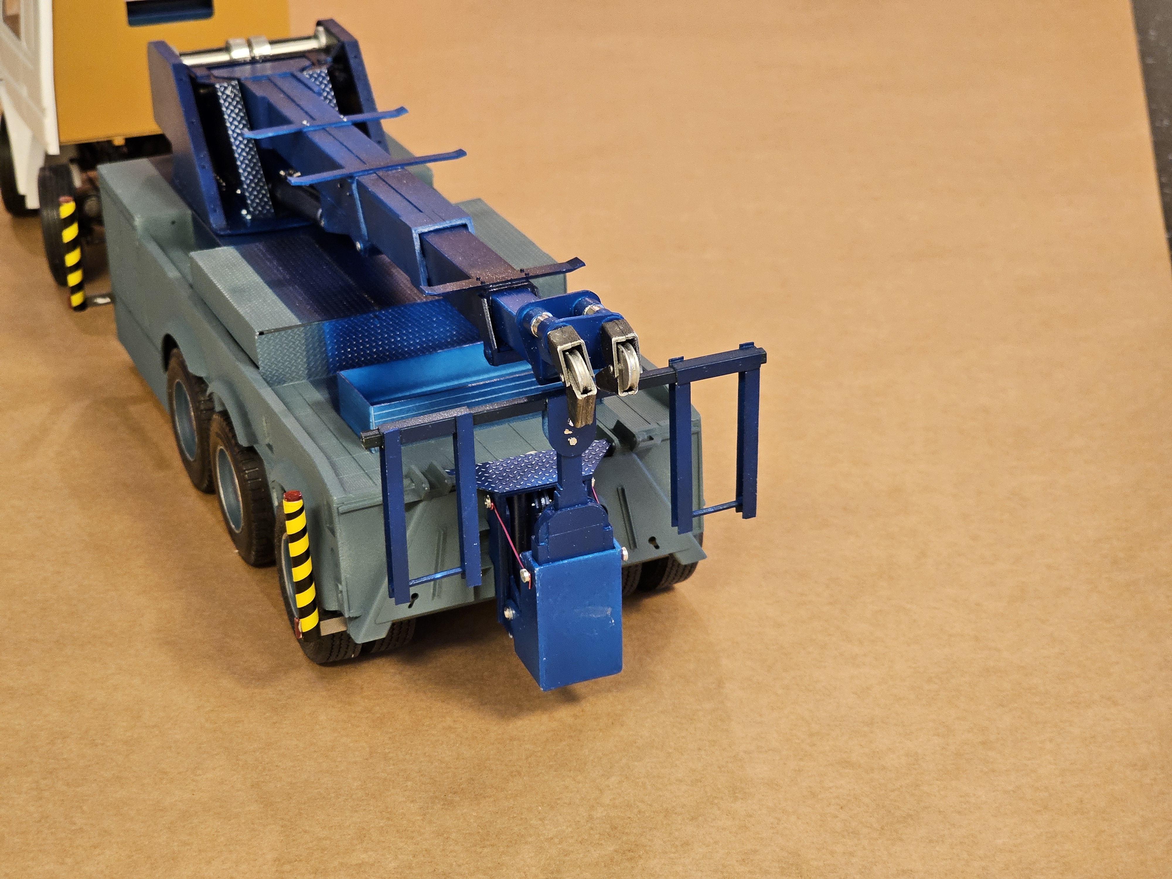

Jag tänkte svära lite i kyrkan och lägga ut några bilder på mitt bärgningsbygge som motvikt till alla icke bilar!
Har utgått ifrån en Italeri Scania T142M som del donator tillsammans med ett Revell bärgningsaggregat av något amerikanskt ursprung.
Sen febrilt letande i skrotlådan samt massor av Evergreen, Green Stuff och annat tjafs har tillkommit.
Grundbygget var en 6X4 men jag tyckte det var för ynkligt så det blev en 10X4 istället.
En extra bakaxel, och en styrbar framaxel lades till.
Förlängt chassiet 88mm, byggnationen 55mm.
Gjort kranen roterbar, förlängt armarna 55mm.
Gjort fyra stödben från scratch.
Gjort en bärgningsgrind från scratch.
Som vanligt så vill jag ha så mycket som möjligt rörligt vilket inte underlättar men gör det hela intressantare;)

Jag vet att du mer bygger din drömbärgare än slaviskt följer någon förebild (sa jag Svempa :) ?) men är det tänkt att den ska teleskopera mellan hytten och aggregatet? Är det för att göra hyttdelen till motvikt när man lyfter?

Jag har utgått från fantasieggande bilder på groteska amerikanska bärgare som snudd på får denna att blekna!
Att det blev en Scania var mer att jag hade en i skroten och en nästan obyggd och ett bärgaraggregat som låg i vägen:)
Dubbla framaxlar är bara ett måste:) Jag skulle dock inte vilja försöka vända detta monster någonstans på allmän väg!!
Utrymmet mellan hytt och byggnation ska bli till ett verkstadsutrymme.
