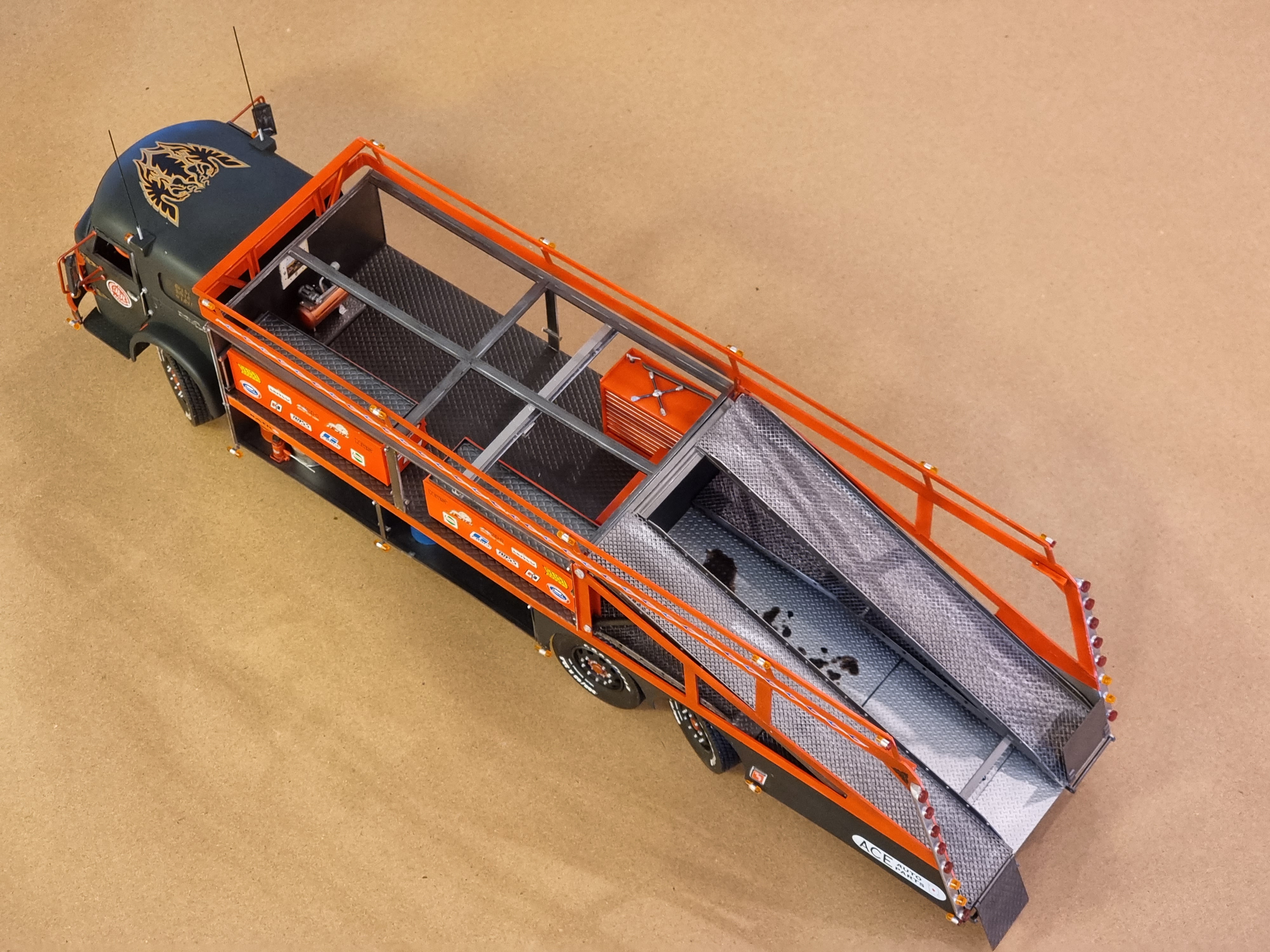

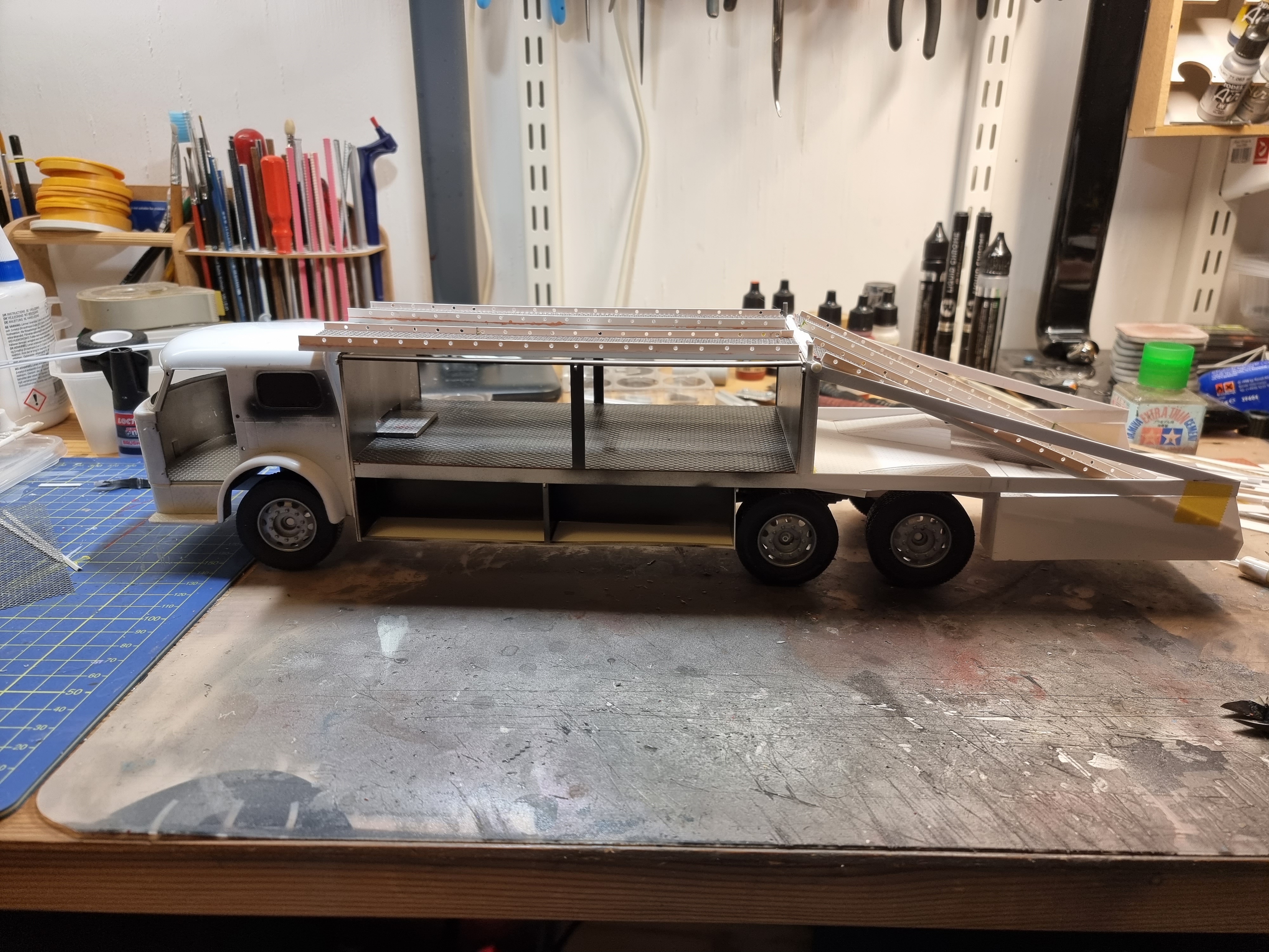

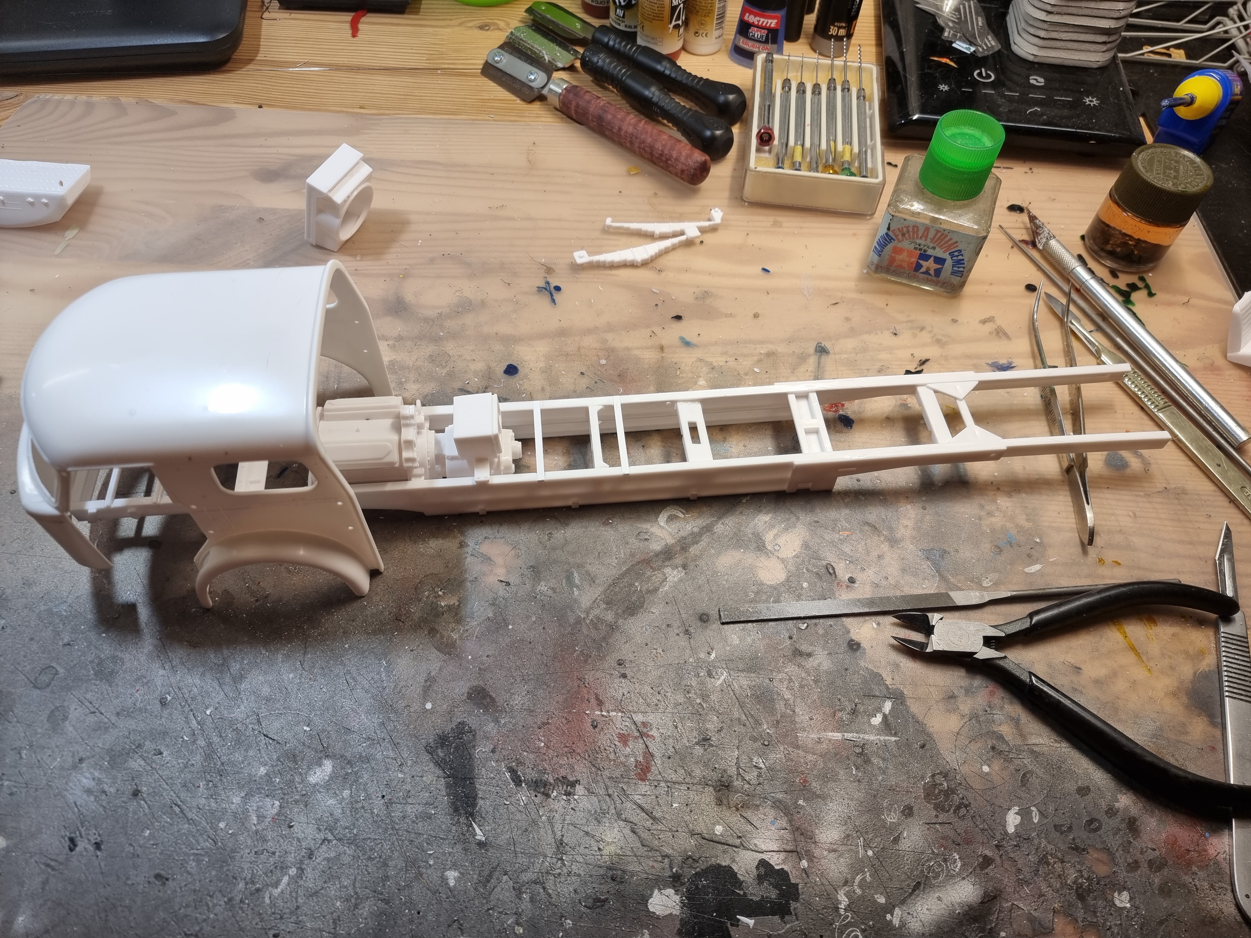

Nu har jag fått tillbaka bygglusten och har satt igång med ett bygge som har legat i bakhuvudet ett tag.
Som med mycket annat så har andra satt fart på mig när de lägger ut sina byggen med samma tema: en biltransport baserad på en AMT ´57 American LaFrance brandbil. Det finns några i skala 1/1 som ser riktigt spännande ut så att förebilder saknas inte.
Jag har dock några egna planer för mitt bygge: öppna upp dörrarna och göra om nästan hela inredningen, kapsla in motorn, göra en två-vånings byggnation med serviceutrymme.

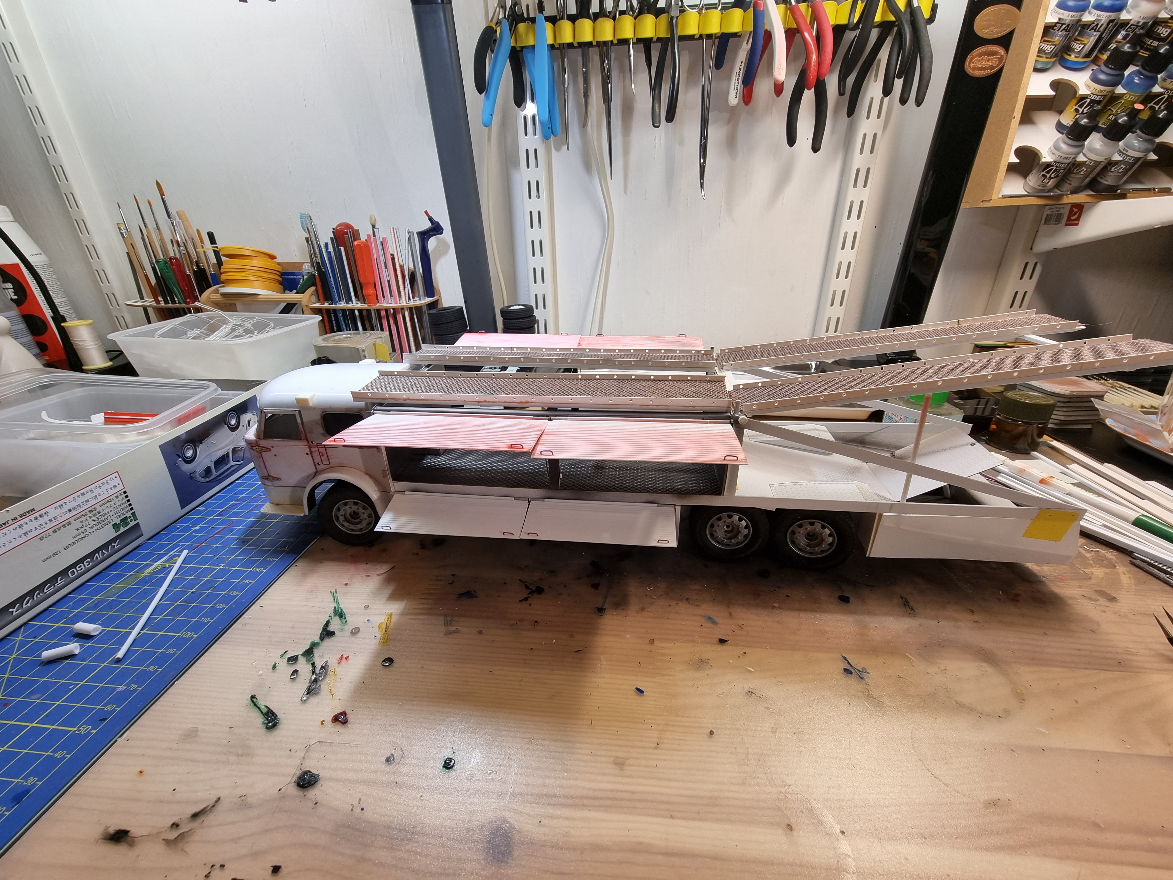

Jag har jobbat lite på byggnationen också.
Den främre delen blir en verkstads/förrådsutrymme med allehanda behövliga tingestar.
Nedanför blir det utrymmen där tyngre saker som bränsle, domkrafter osv hamnar.
Jag har lagt till en axel då överhänget blev för långt och oproportionerligt.
Det blev lite trångt mellan ram och yttre balkar så i stället för dubbelmontage så blev det Super Single både på driv och boggie kommer från en Italeri tbh sats).
Allt är scratch-byggt med plasti-card och diverse profiler.
Självklart ska alla luckor kunna öppnas.

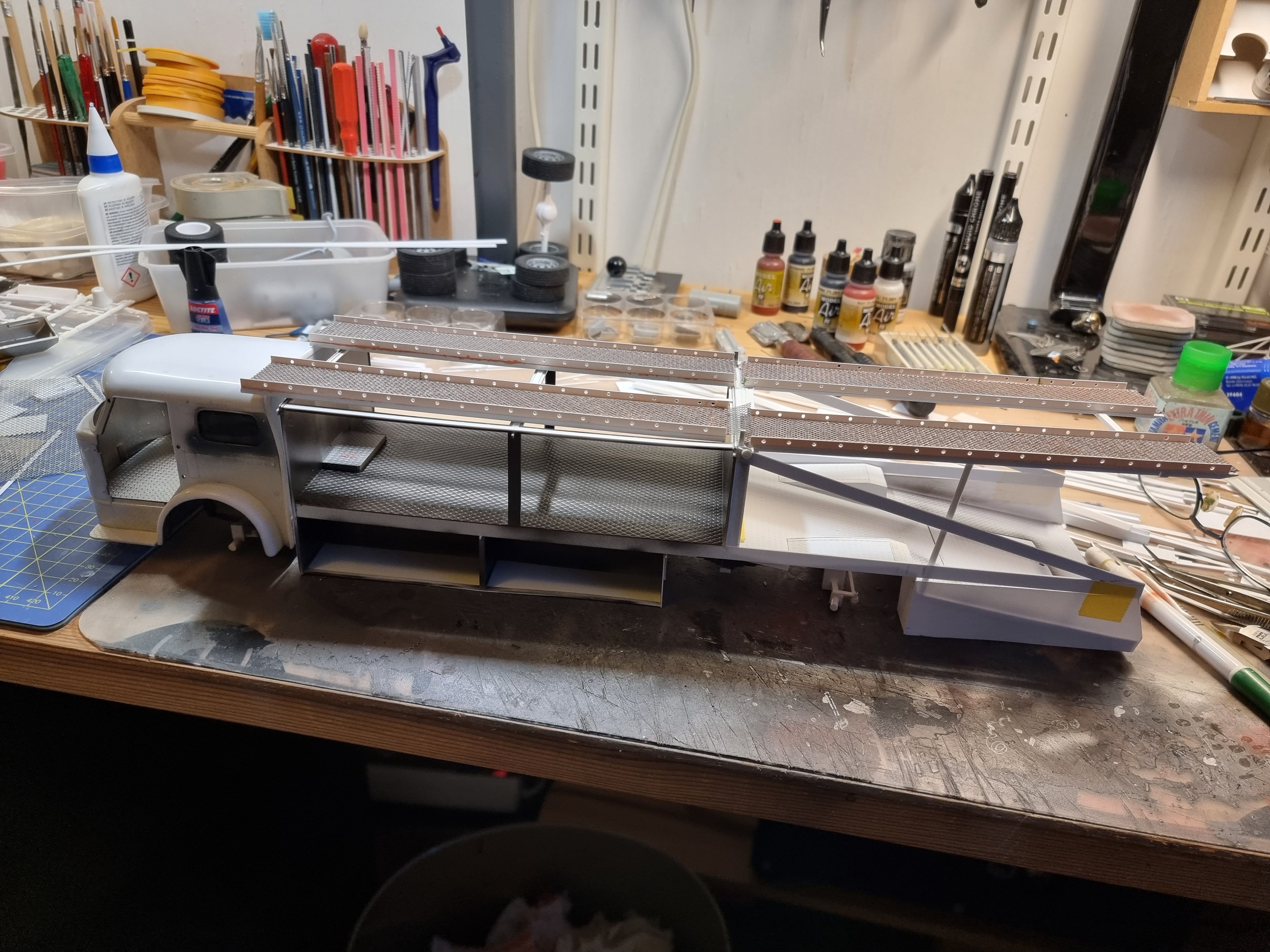

Torrpassning av chassie, byggnation, hjul och allmän översikt.
Det är lite som hönan och ägget: allt måste stämma av med varandra och i och med att hela påbyggnaden är scratchbyggd så finns det inga mått som är givna innan man gjort allt klart vilket inte underlättar.
Jag har sågat om dörröppningarna på hytten då fönsterramen blev felaktig (tips från en modellkollega!).
Tredje-axeln blir styrbar.
Påbörjat övre ramper med rörlig bakre för lastning/lossning.
Scratchat från olika profiler och bitar ur ”bra att ha lådan”.
Borrat 160 st hål för spännband i kanterna på ramperna.
Funderar mycket på färgschemat, inte riktigt på plats ännu men det kommer.

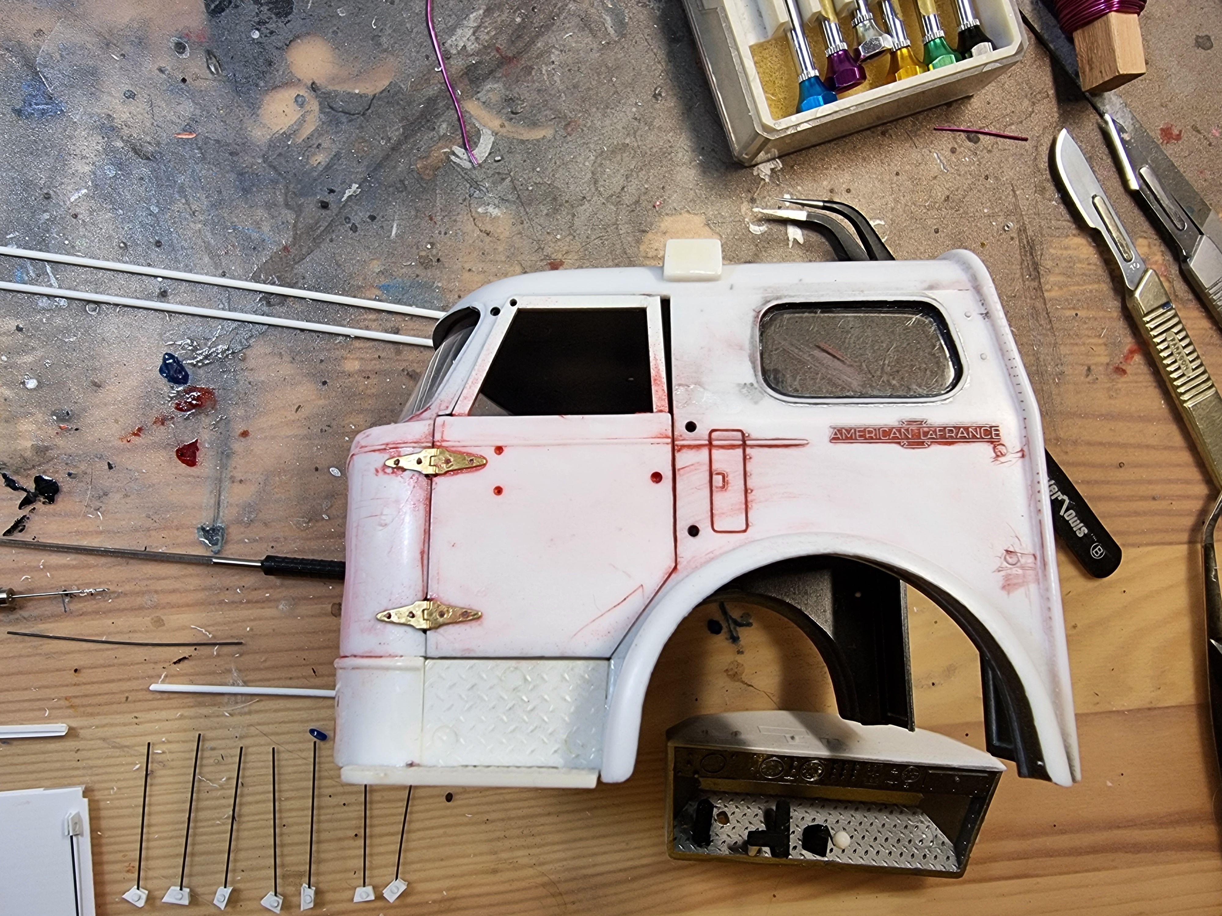

Montering av en dörr på hytten. Behöver justera fönsterkarmen något, den blev lite kort i överkant.
Jag har använt gångjärn till modellskepp, något grova men de passar in i stuket på ekipaget. Självklart så går dörrarna att öppna (hoppas jag).
Den rödflammiga färgen kommer sig av ett misslyckat lackförsök. Blir något annat som jag klarar av i stället.

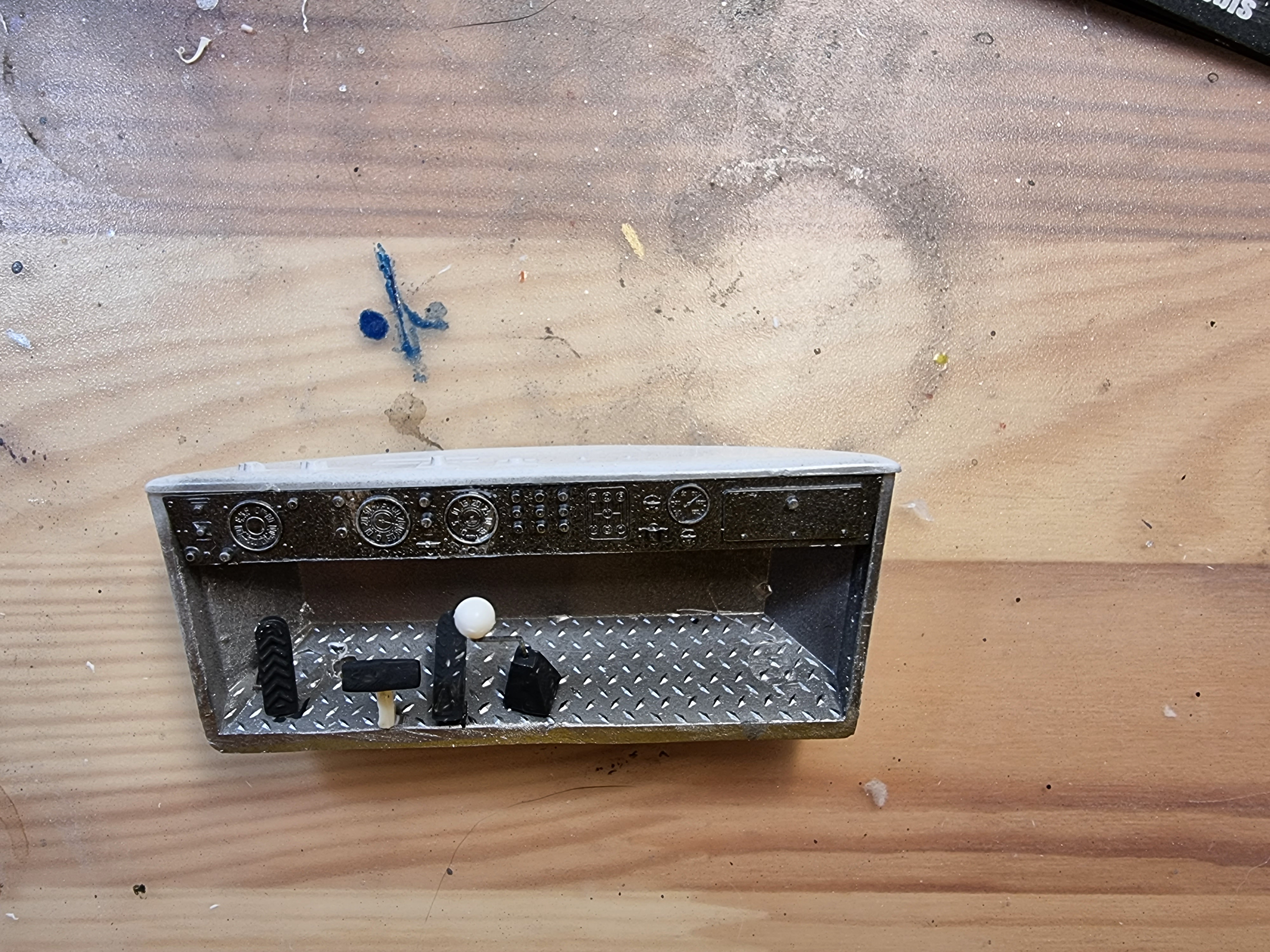

Monterat pedaler (använde original (så här långt, de är en smula för grova, kanske gör jag något eget)). Växelspaken kapades vid damasken, använde 0,5mm pianotråd i stället för den väldigt grova plastbiten.

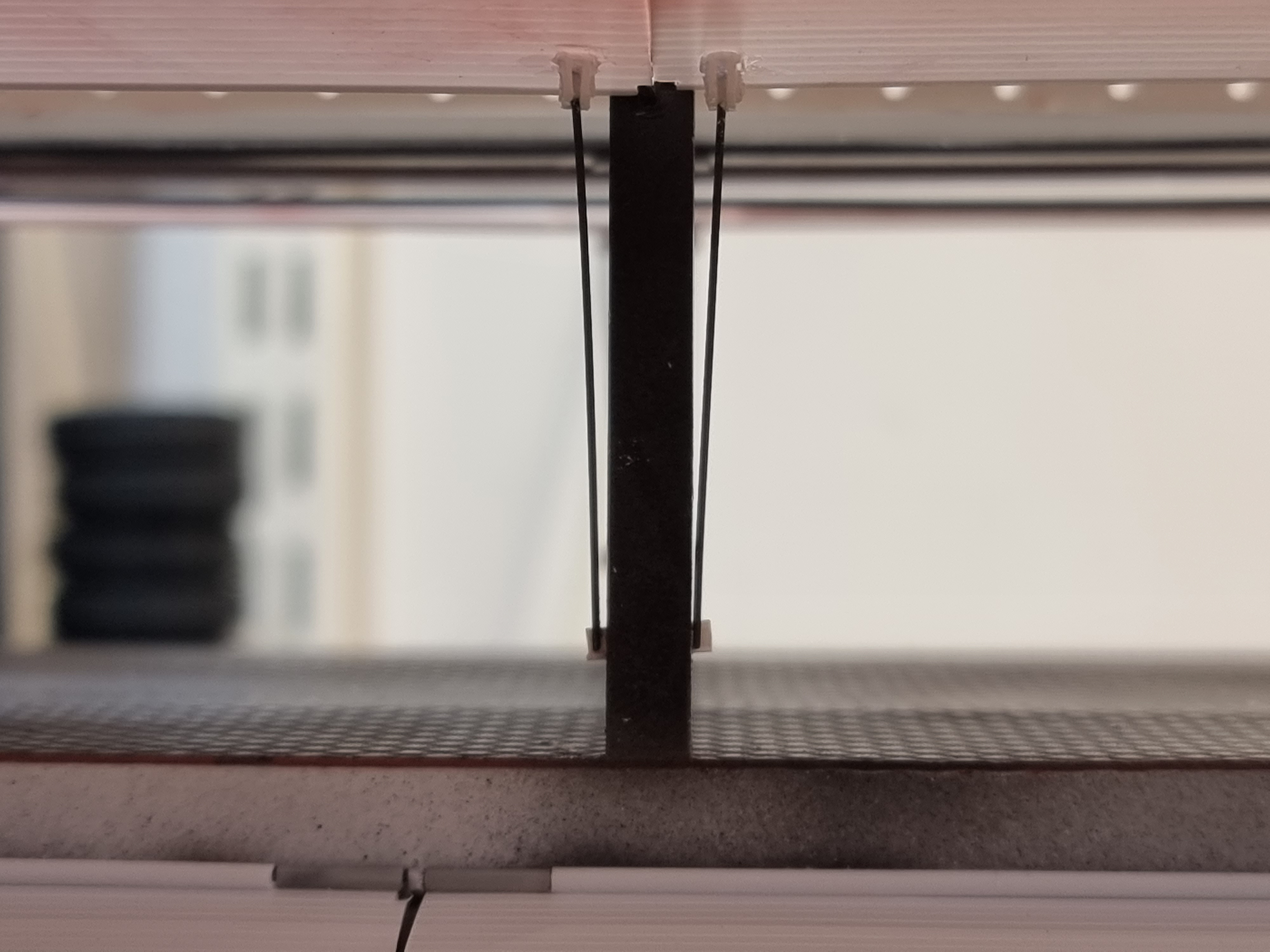

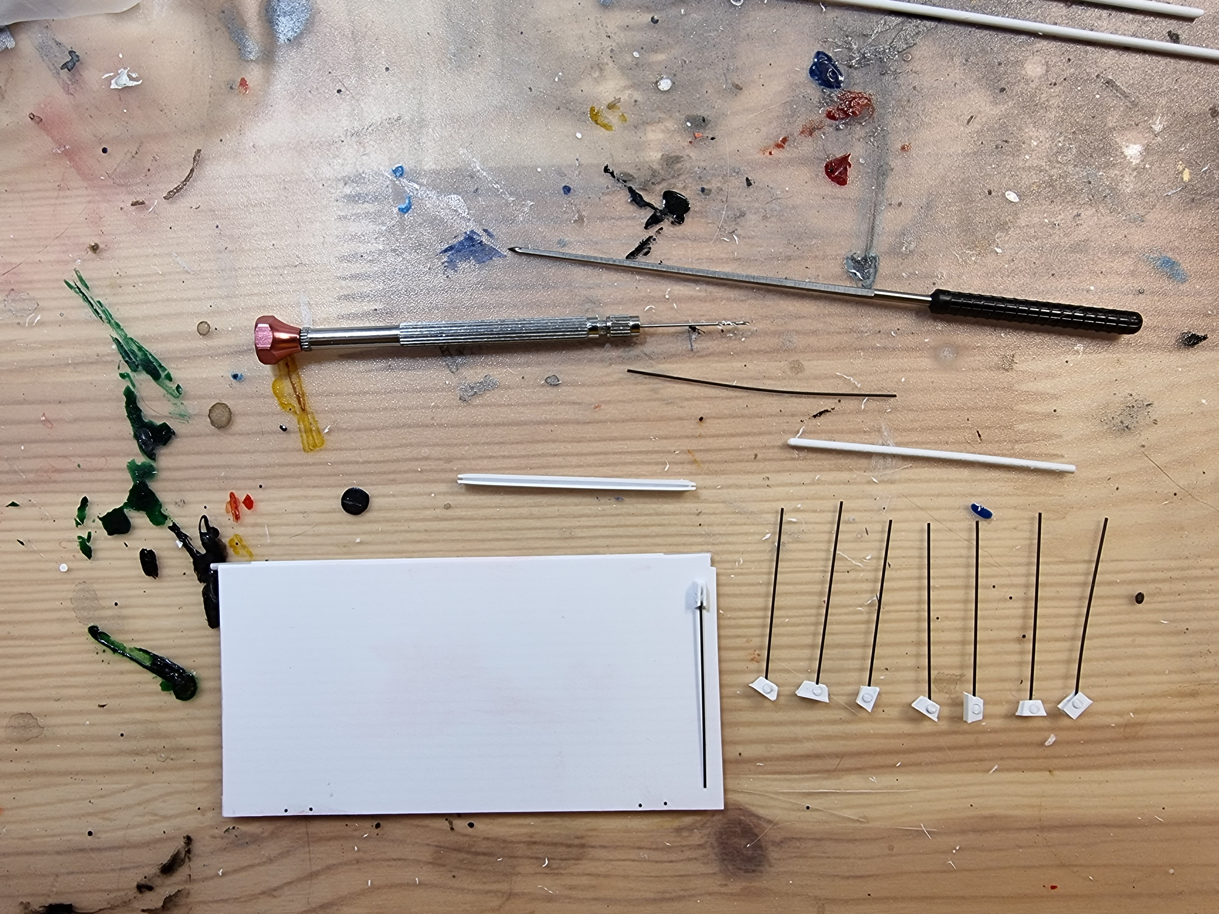

Gjort stödpinnar till luckorna på servicedelen, de är ju öppningsbara och måste hålla sig öppna för att kunna visa allt godis där inne.
Limmade tre delar Evergreen rektangulär profil, 3x0,5mm, så de bildade ett ”U”, borade ett hål, 1,2mm rakt igenom ”U”, brotschade upp hålet till 1,6mm, borrade ett 0,5mm hål i en 1,5mm rundstav.
Tog rundstaven och trädde den genom hålet i ”U”, limmade en 35mm lång 0,5mm pianotråd i hålet i rundstaven. Vips så har man ett rörligt stöd. Mycket bra kvällspyssel med en G&T för att stadga de darrande händerna.

- Främre del av inredning hytt med instrumentpanel
- 20220204_172749.jpg (2.37 MiB) Visad 4850 gånger
- Torrpassning hyttdörr
- 20220204_172812.jpg (2.38 MiB) Visad 4850 gånger

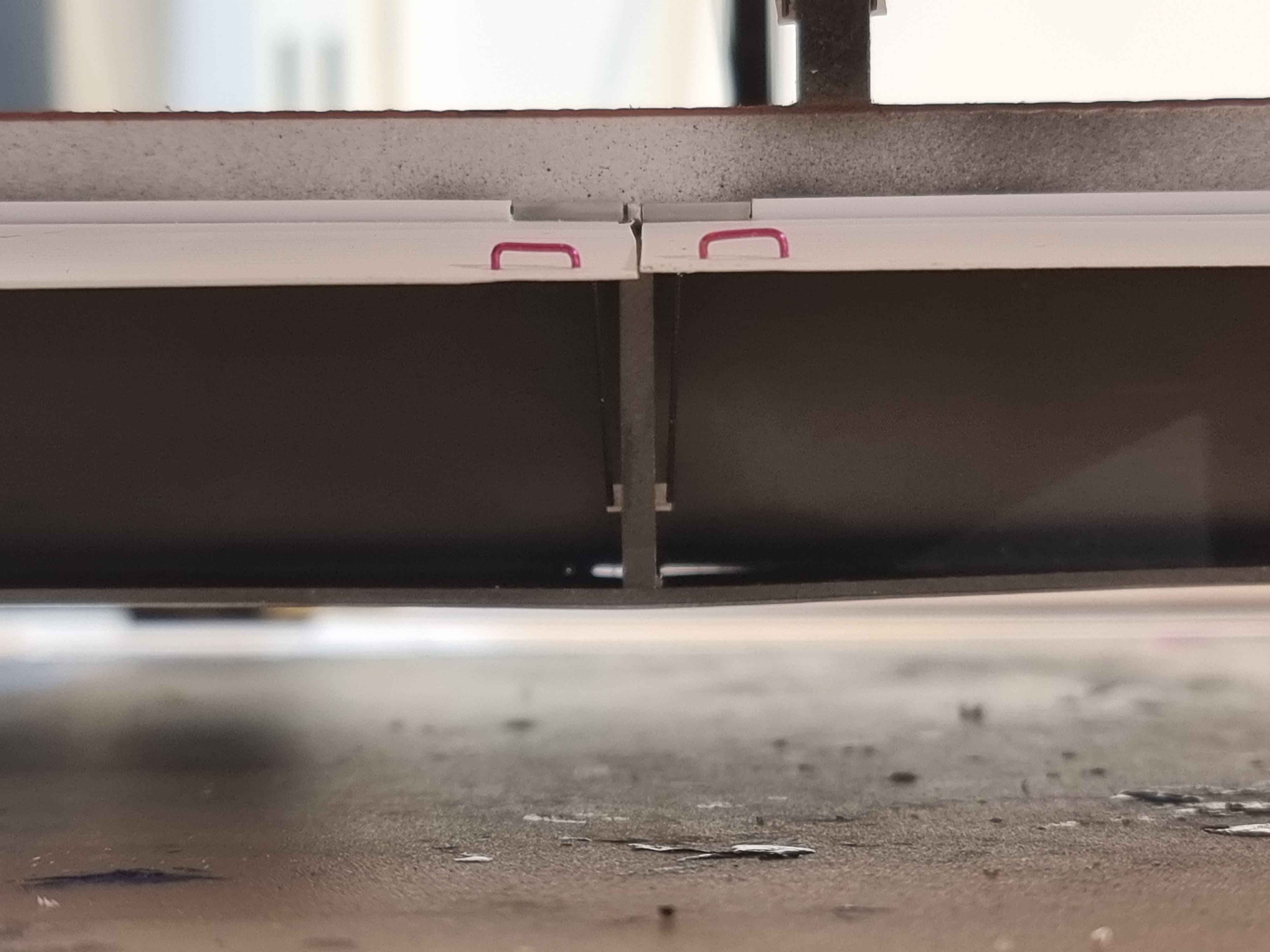

Dagens långsamma modellbygge:
Gårdagens stödstag till luckorna är monterade tillsammans med nedre fästet för dessa.
Det gick som jag hoppades utan större problem, bara en del omtag och svavelrök i luften.
Nu får det vara slut för i dag, mina ögon vill inte mer

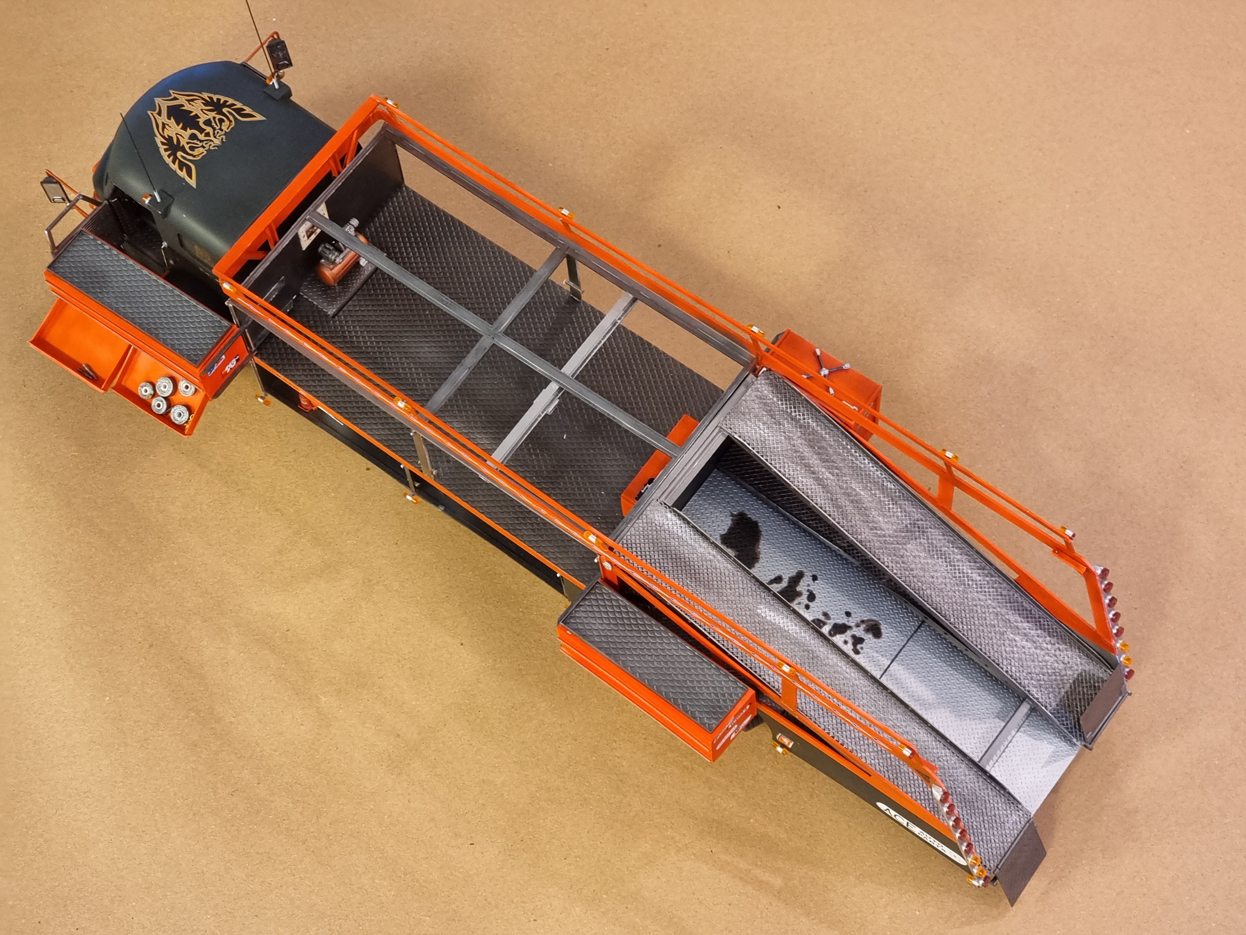

Klart en verkstad ska ha en klocka! Dekal fån en AMT-sats, visare från en god vän och tålamod så blev det en fin klocka att hänga upp. Den har små skavanker men slitaget är märkbart i en mobil verkstad.
Tillverkat 20st sdiomarkeringar av rör, ståltråd och linser från skrotlådan.
En översikt på bilen utan sidoluckor så att det syns hur inredningen är disponerad.
Verktygslådorna går att svänga ut för bättre åtkomlighet.
Ett stuvutrymme bak för spännband, stoppbockar och liknande.
I lådorna så finns det mest nödvändiga: gaffa-tejp, traktor-pinnar och ståltråd.
