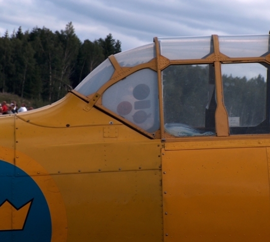

Tittade lite på lite bilder på gula SK16. Att måla en gul verkar rätt spännande. Och hittade en bild på en gul SK16 i den gamla tråden som gör att man undrar om kronmärkena ändå hade gul ring på vissa. Och många nyanser av gult var det...

Observera att min bild här visar en gul veterankärra (Sk 16B - SE-CHP).
Gula Sk 16B tror jag inte fanns...
Och för att göra en Sk 16A som var gula på Ljungbyhed så krävs ombyggnad av bakre delen av kabinen. Finns som konverteringskit från Czech Master Resin.
