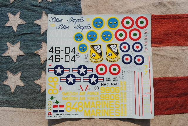

Italeris "Fat Albert" har svenska dekaler för 84008 "848" inklusive önskad text.
EDIT: I skala 1:72 alltså...

Inlägg av Jan Gaude »
Det verkar tyvärr som Italeris ”Fat Albert” utgåva inte har några bra svenska dekaler! Tråkigt... :cry:
http://www.ipmsstockholm.se/phpBB3/viewtopic.php?t=7085
