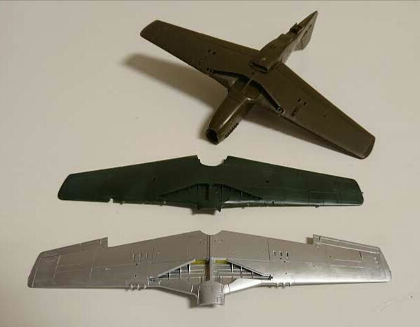

När det gäller vingarna på Revell's och Monogram's P-51B så är båda vingarna ok för en P-51B. Men Revell har väldetaljerade om än något grunda hjulhus (likt Hasegawa's P-51D), strålkastaren i framkant på vänster vinge samt de tre ID-lamporna på undersidan av vänstra vingen.
Monogram's hjulhus är helt tomma, ID-lampor saknas och den saknar även vingbalken som syns väl när luckorna hänger nere på en Mustang. Men å andra sidan vill jag minnas att det är ok att ha stängda luckor på en P-51B.
När det gäller inredningen så har Revell en inredning som liknar den lösning som Tamiya och Airfix har med golv, bränsletank och kylare (men ett väldigt tråkigt säte). De bättre delarna där borde man kunna lyfta in i Monogram's P-51B som har en mindre rolig lösning rörande hur det ser ut bakom förarsätet.
Därav min tankegång att vid ett P-51B bygge försöka ta de bästa delarna från både Revell och Monogram till en P-51B. Skall se om jag kan få till en bild på vingarna senare...

Tre Mustang vingar...
Den närmaste vingen är från Airfix P-51D. Där syns den gula vingbalken rätt väl. Vingen i mitten är till Revell's P-51B. Hjulbrunnarna är detaljerade men grunda i jämförelse med Airfix. Överst är då Monogram's P-51B som är helt tom likt Airfix gamla P-51B och P-51D.
För att få Revell vingen att passa Monogram Mustangen så känns det som att det mest handlar om att fila eller slipa upp det halvrunda hålet och flapsen där dessa går in under kylet...

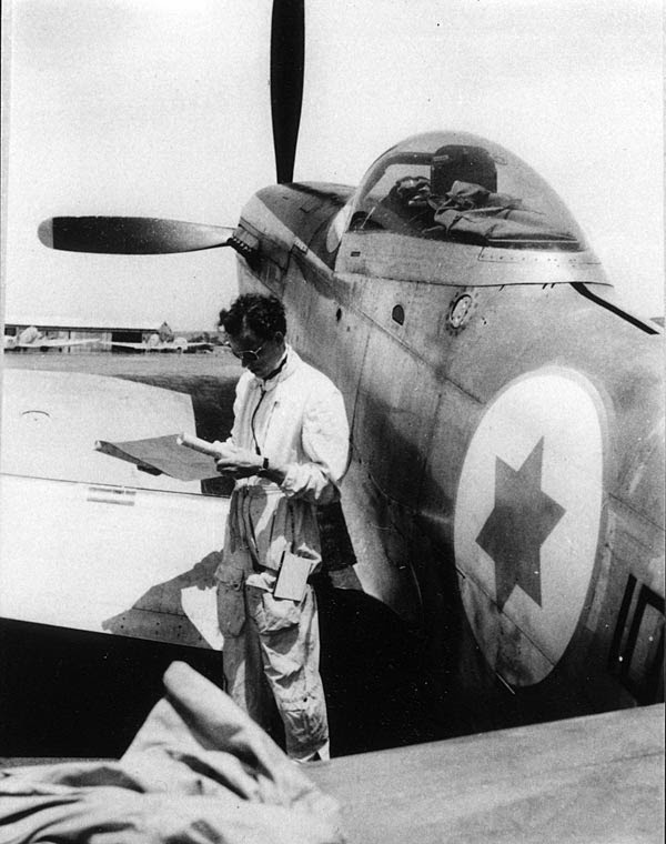

Ett antal av de svenska mustangerna såldes ju vidare till Israel. Hur rena på märkning, dvs småtexter kan dessa varit vid leverans? Rimligtvis borde alla småtexter bytts ut från svenska till engelska? Likaså bör ju färgmärkning på tanklock finnas kvar?

Hittade lite intressanta bilder på nätet.
http://canacopegdl.com/keyword/iaf-p-51.html
Kan det vara en Mustang från F 16 på den första av de svartvita bilderna? Man anar ett kronmärke under davidsstjärnan och en 1:a strax bakom. Och "trampmattan" antyder med att det är en fd svensk J-26...

Andre B. skrev: 04 apr 2019, 23:50 Hittade lite intressanta bilder på nätet. Kan det vara en Mustang från F 16 på den första av de svartvita bilderna? Man anar ett kronmärke under davidsstjärnan och en 1:a strax bakom. Och "trampmattan" antyder med att det är en fd svensk J-26...
Det ser ut som den 22:a bilden är samma flygplan.

Re: Mustanger och lite allmänt...
Ja, jag har lite samma uppfattning. Det ser ut som samma Mustang om än inte lika tydligt. Rätt intressant bild med avseende flygplanet bilden är tagen från. Enda skarvarna som syns på vingen är luckan till kanonerna. I övrigt verkar allt rätt välspacklat, slipat och målat. Och det ser nästan ut som även skevrodret är målat...
Den mustangen har ju också en "bagagehylla" bakom piloten. Har för mig att det är en helt egen svensk modifikation för just J 26:an.

Helt sant Jan, den där byggtråden tål att tittas på igen. Försökte komma på vad det var för "störtbåge" som syntes genom glashuven. Hade totalt glömt bort den där bagagehyllan.
