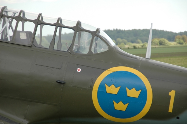

I tillägg till det som Anders har nämnt är det också capoteringsskyddet mellan främre och bakre cockpit. Sk 16A har X-formade stag i stället för ett N-formade.
Styrspakarna i A var av typ "Spitfire" i främre sittbrunn och "pinne" i bakre sittbrunn. B hade "pinne" i båda sittbrunnar.

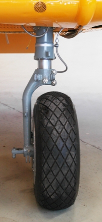

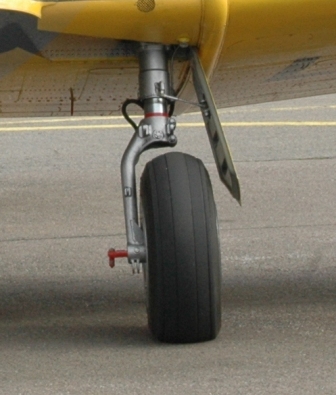

Så får man kolla vilket däckmönster man skall använda.

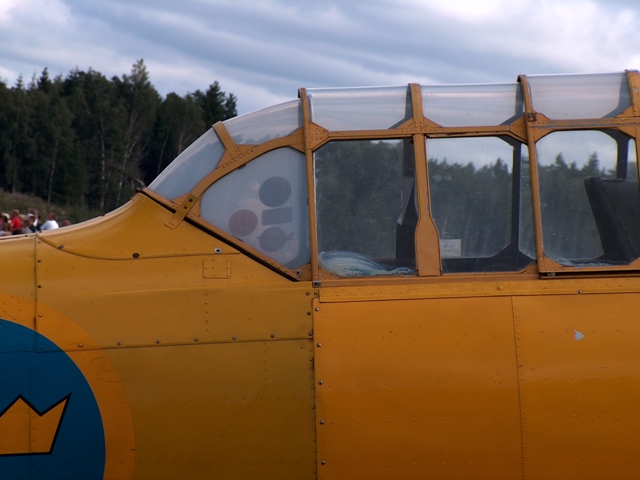

Den bakre huven som följer är som den översta bilden, den gula maskinen, är det en B?

Ja, det är den bakre huven för en B maskin.
Att ändra den till rätt utförande för en A så att det passar dekalerna blir lite trickigt. Själva huven finns ju som sagt från Alley Cat, men man behöver ju även modda infästningen i kroppen så att det passar.
Verkar lättare att bara bygga en B kärra med andra dekaler. Fast i 1/32 är väl utbudet ganska skralt med generella svenska dekaler.
