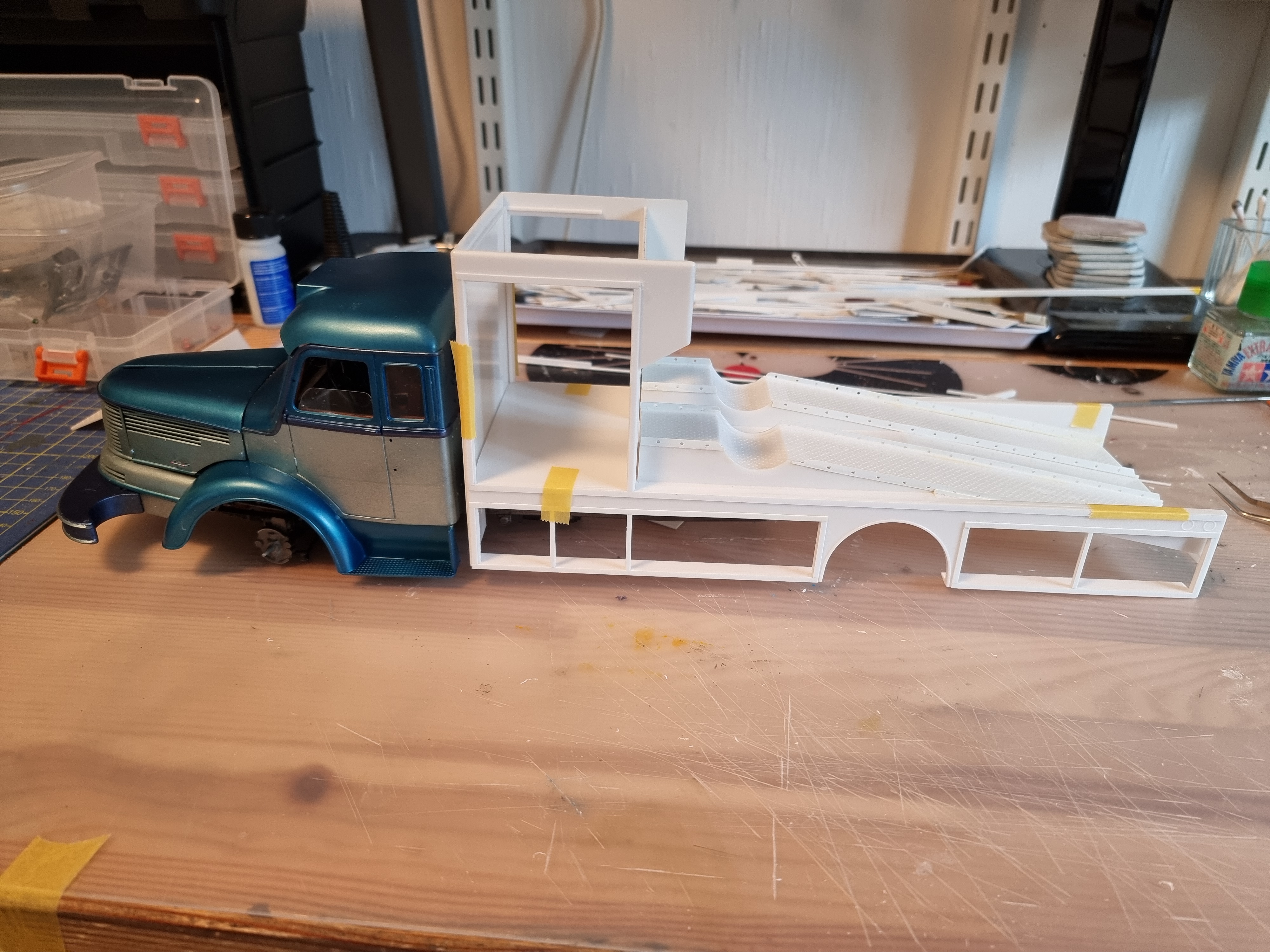

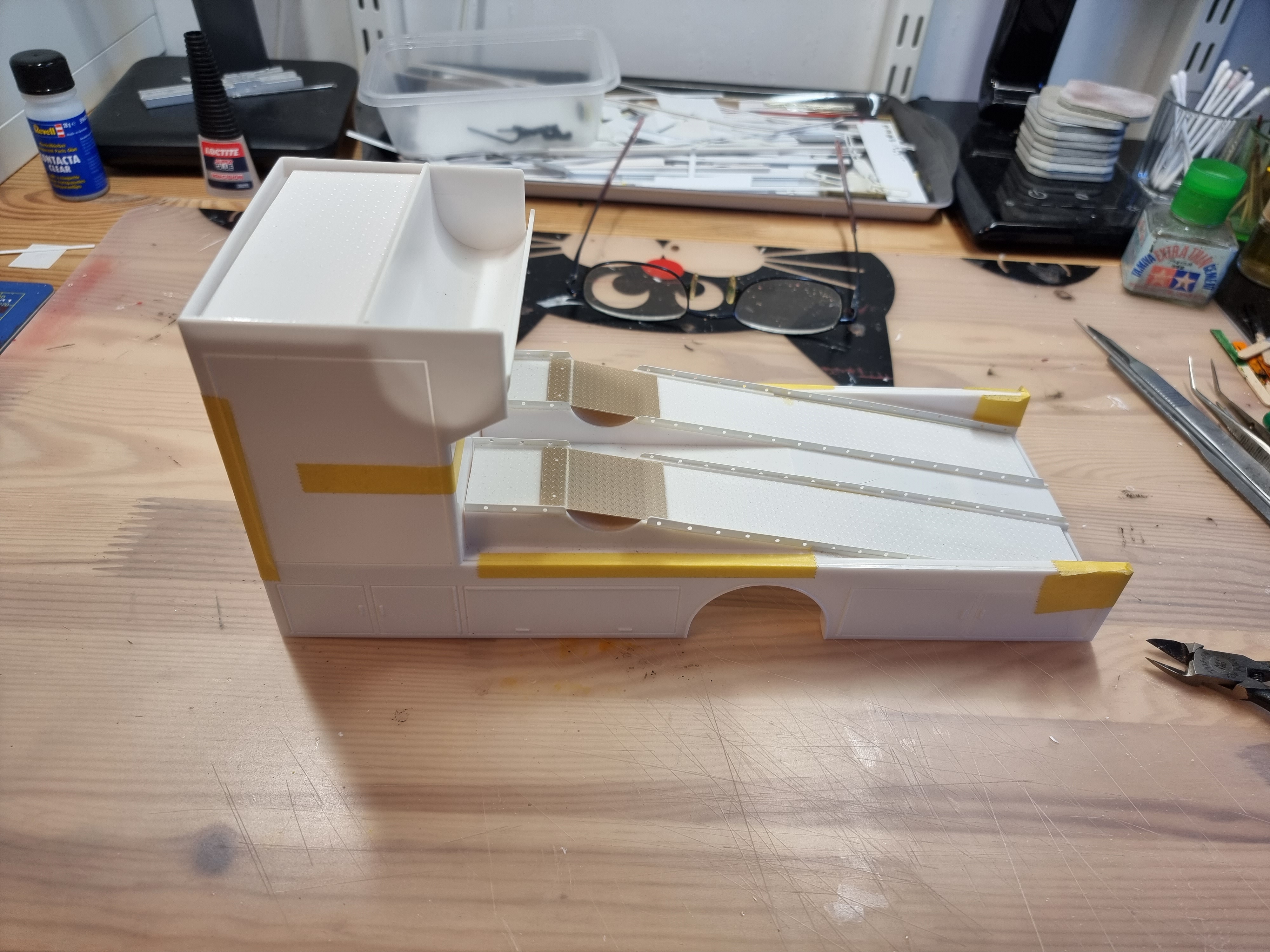

Sen hittade jag en byggnation som stått på vänt i 5-6 år och då klickade det till!
En biltransport till (som om jag inte hade nog med dessa) i en egen blandning.Bild
En byggnation som stått på vänt.
En sliten kartong med en påbörjad modell (vissa delar limmade och målade) men klart räddningsbar.

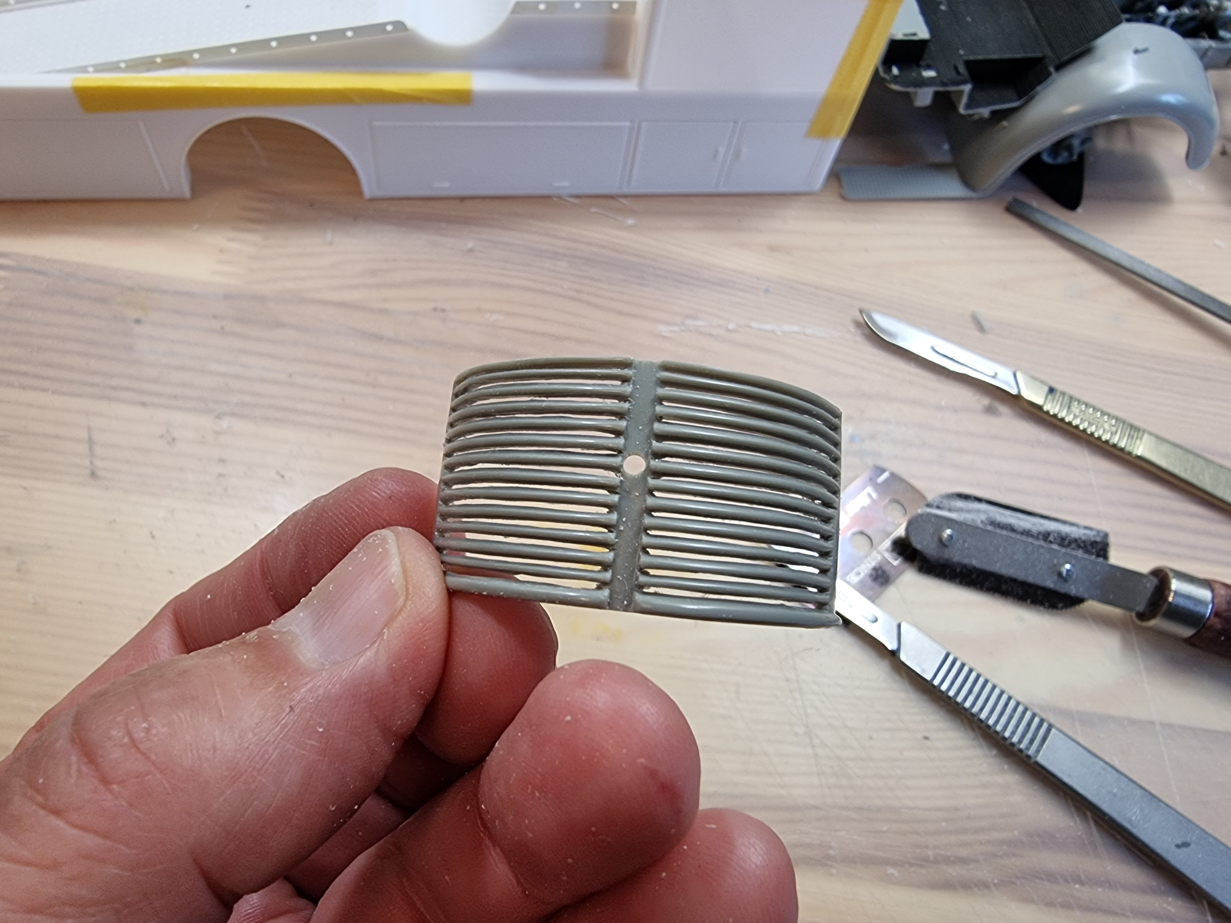

Dagens hantverk:

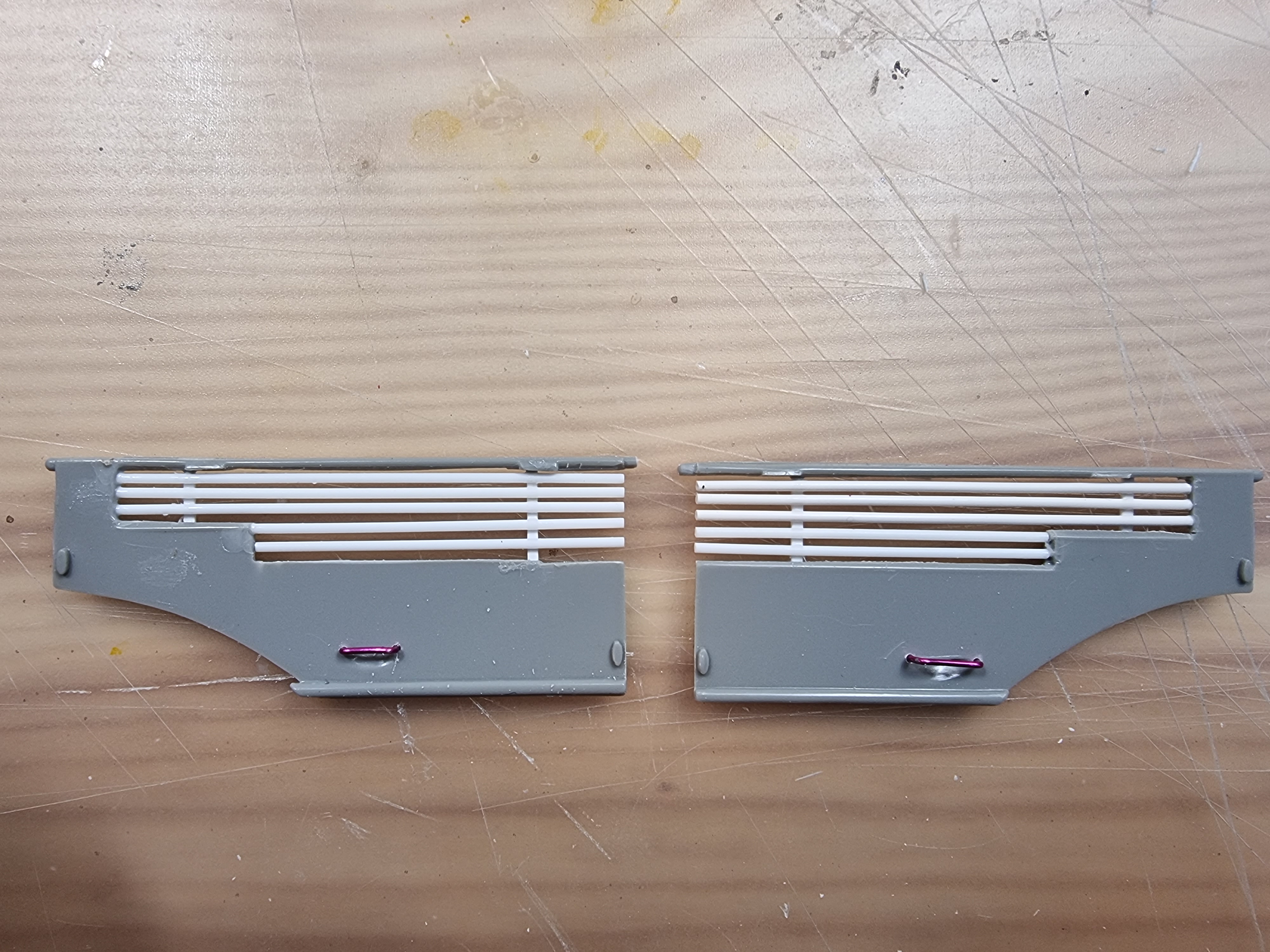

En mycket framträdande detalj på denna lastbil är grillen och stötfångaren. I mina ögon så är det en skvätt Art Deco över det hela.
Begränsningar i gjuttekniken gör att grillen är solid utan genomsläpp vilket måste åtgärdas!
Fram med rakbladssågen och ett försiktigt skavande påbörjades.
Fingertoppskänsla, bra ljus (mycket viktigt i min ålder), en rejäl knippa tur så blev det luftigare.
Sidopanelerna gjorde jag på ett annat sätt.
Sågade bort "ribborna", tog 0.9mm rundstav och gjorde egna ribbor.
Blev klar förbättring.
Under tiden har de målade delarna legat i ugnsrengöring och färgen släppte:)
Sidopanelerna med frilagda ribbor.
Rensad grill.
Rensad grill.

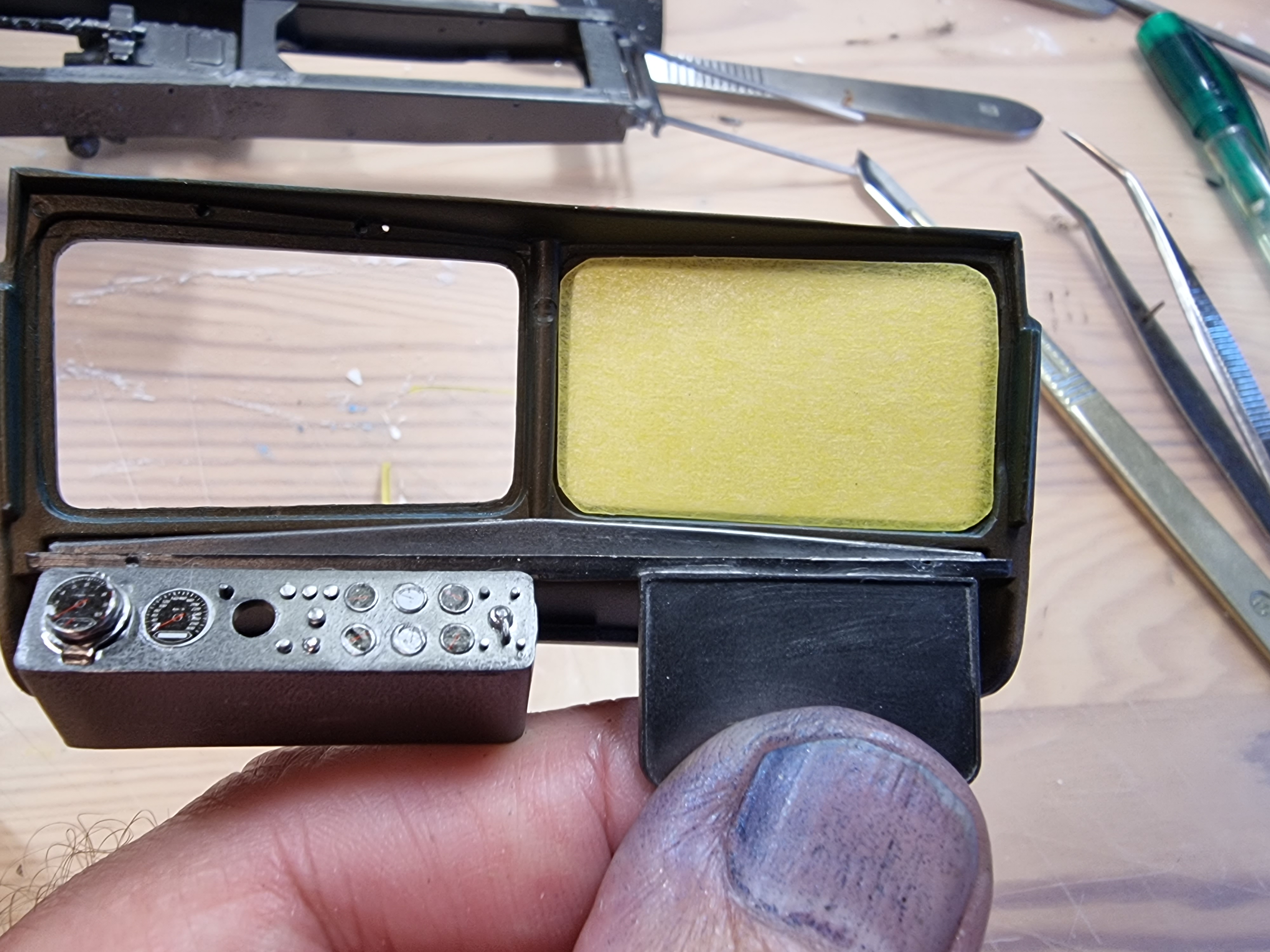

Tillverkning av nya rutor då de som följde med satsen var ganska slitna och repiga (köpte den begagnad).
Använde tunn akrylplast med originalrutorna som mall.
Har sågat ut alla luckor och dörrar på byggnationen och har för avsikt att göra dem öppningsbara.
Mycket torrpassning blir det!

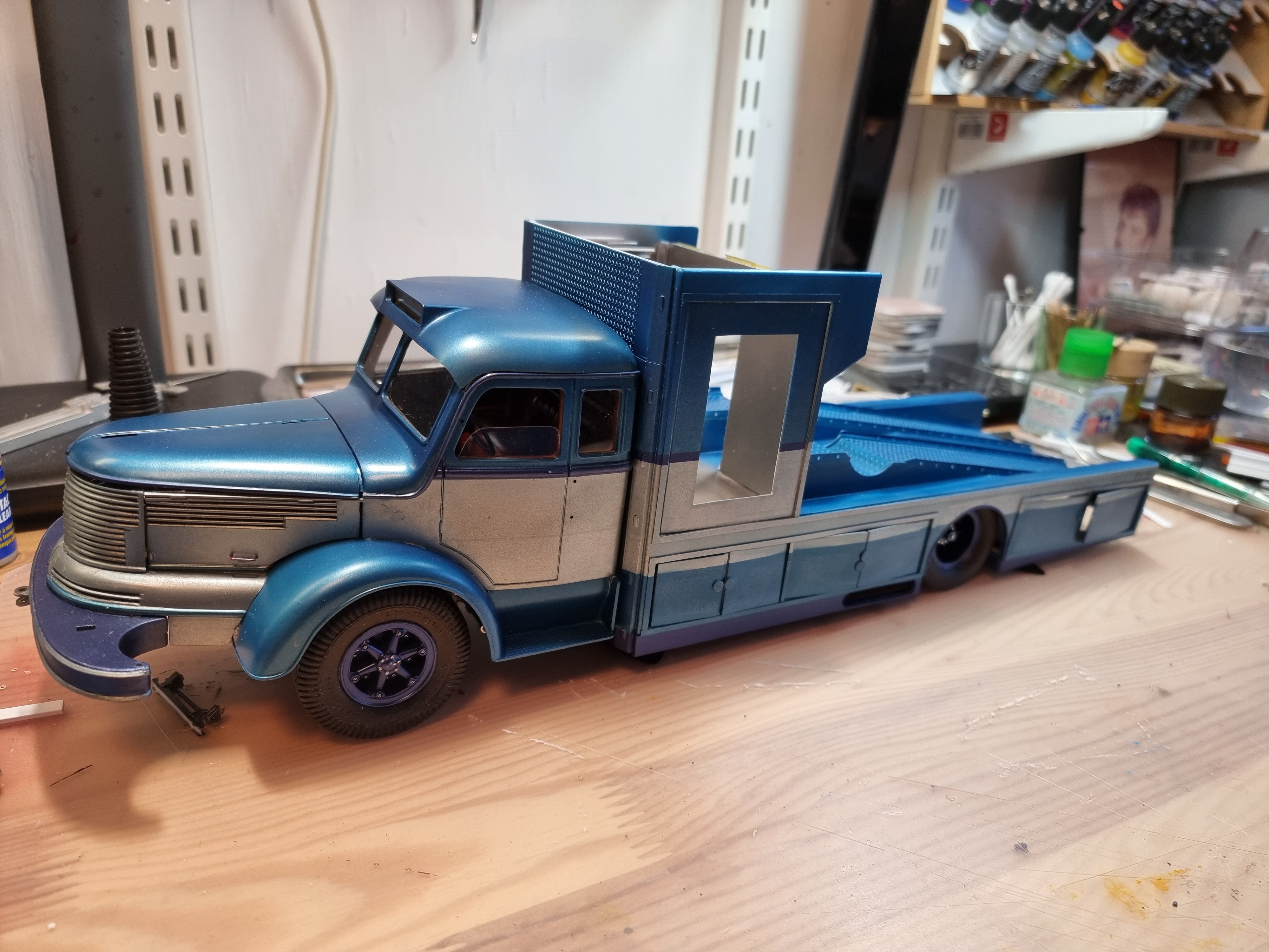

Fått på lite färg på hytt och byggnation, torrpassning så klart.

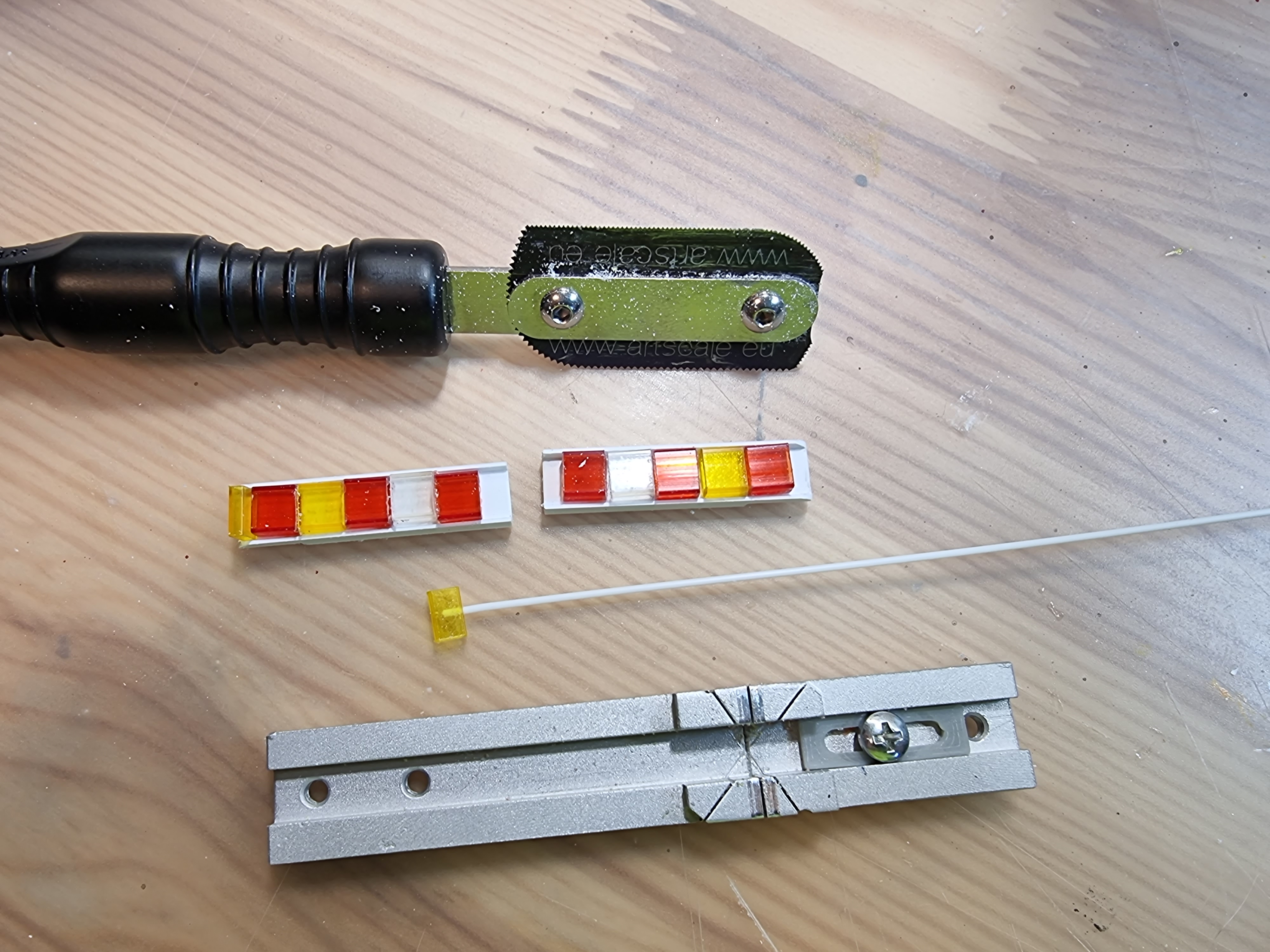

Bakljusen är av genomskinliga profiler kapade i 5mm längd.
Håller på med infästning av bakaxeln så att den går att höja och sänka för avlastning.
Inredning till verkstaden är åxå på gång, där blir det måttsydda skåp och lådor.

Bakljusen kapade i en geringslåda.
Test av stuket.
Test av stuket.

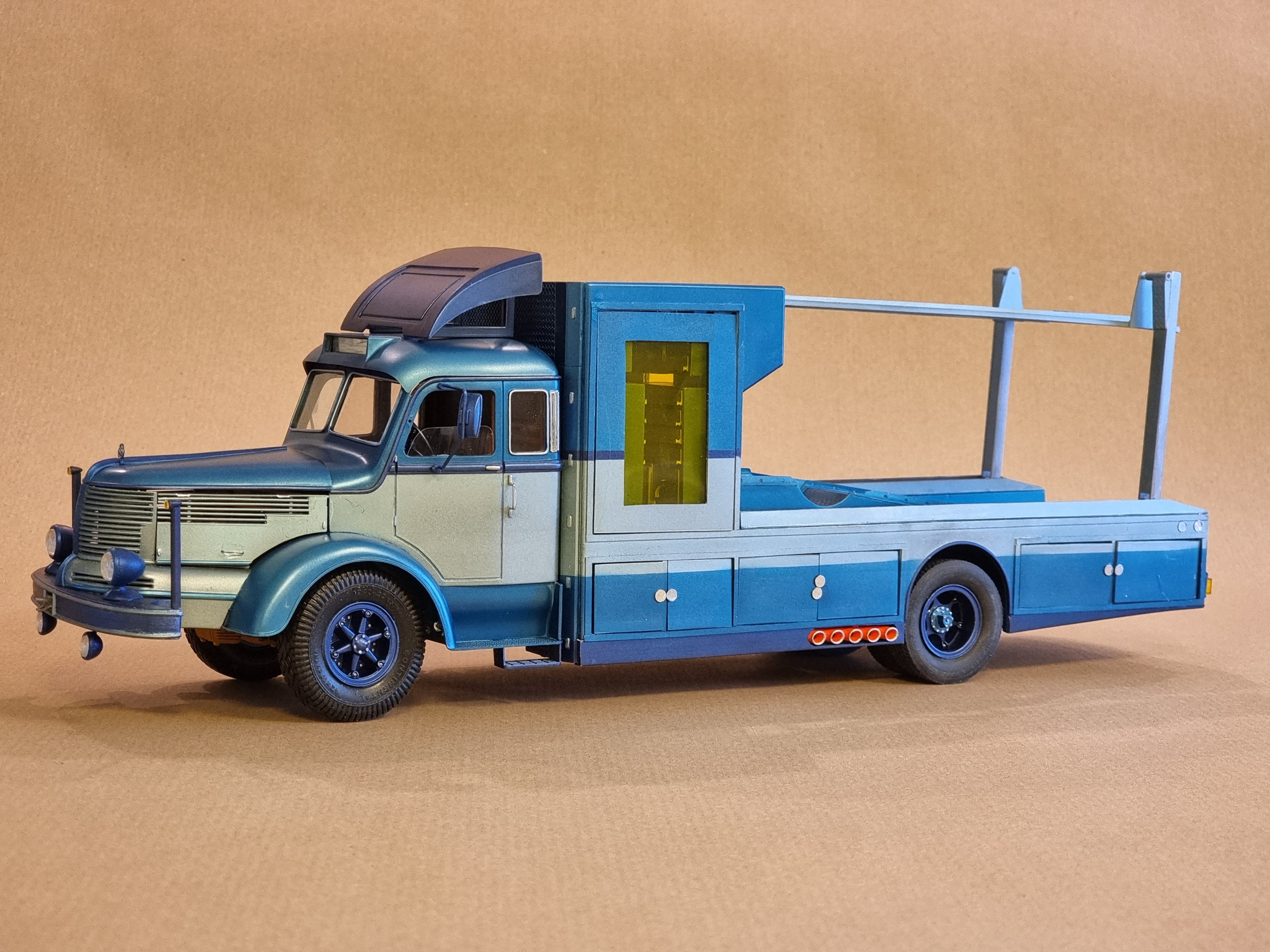

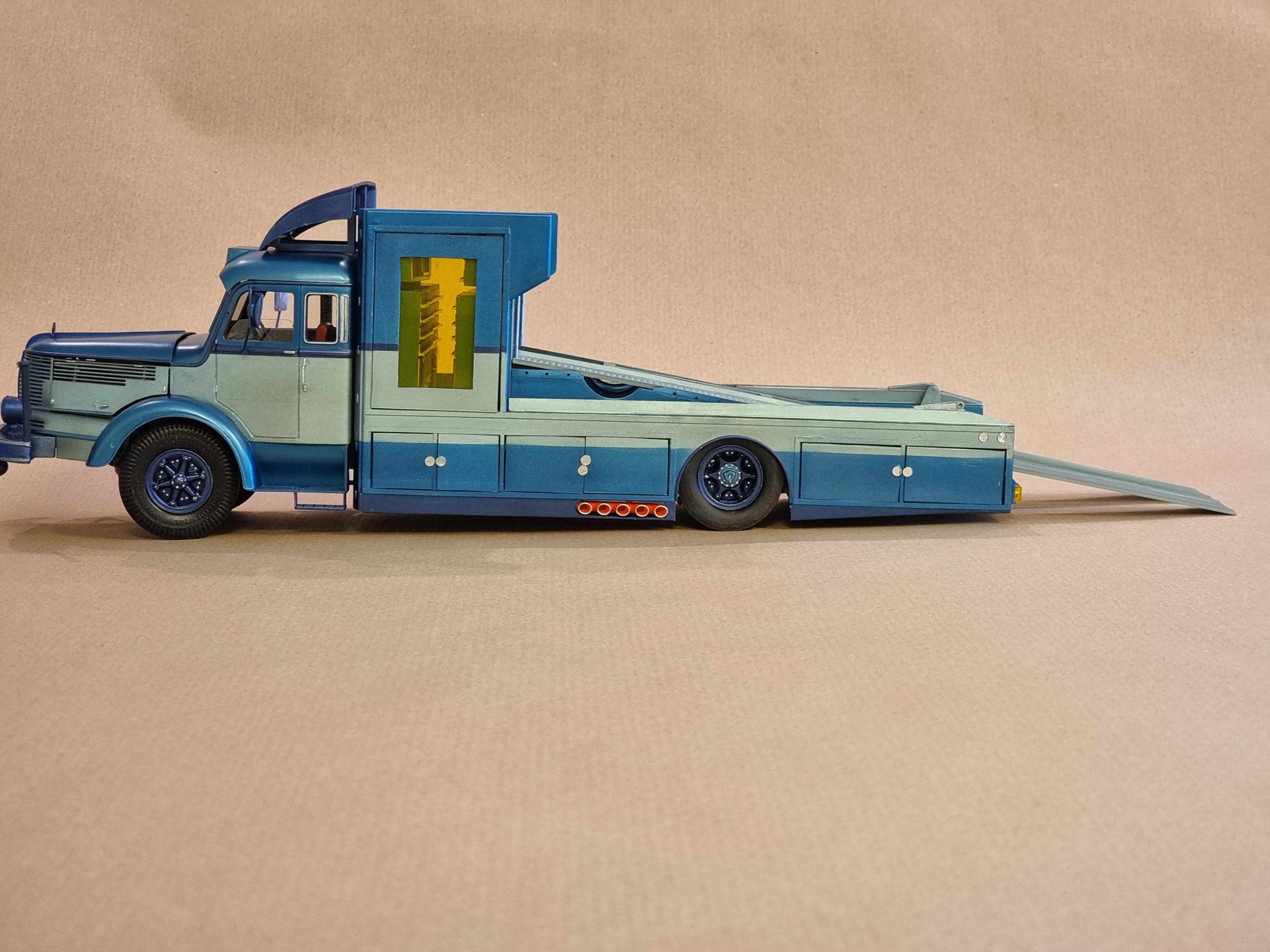

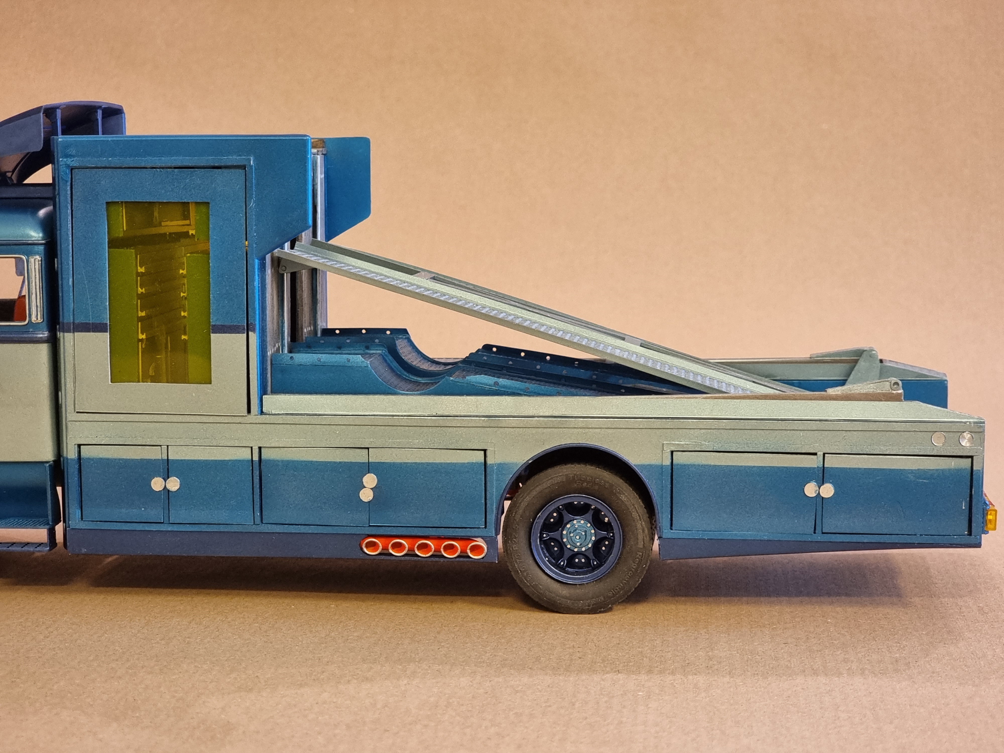

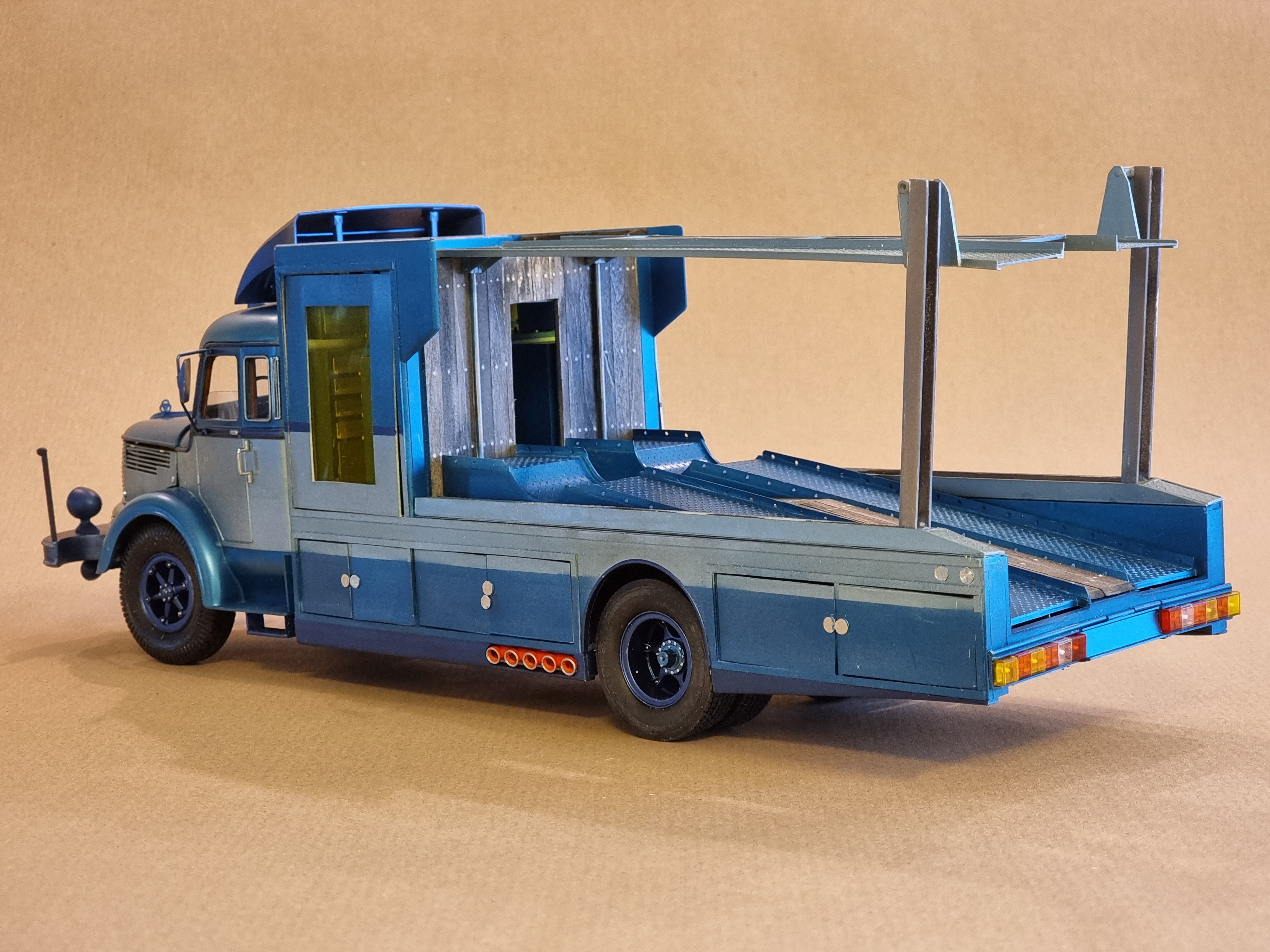

Nu är min Krupp Titan SWL biltransport klar!
Den blev i stort sett som jag ville ha den med några tillägg och ändringar.
Största utmaningen var hur den övre rampens rörelse skulle fungera men det löste sig till slut.
Det mesta på byggnationen går att öppna eller dra ut.
Bakaxeln är höj- och sänkbar vid lastning.

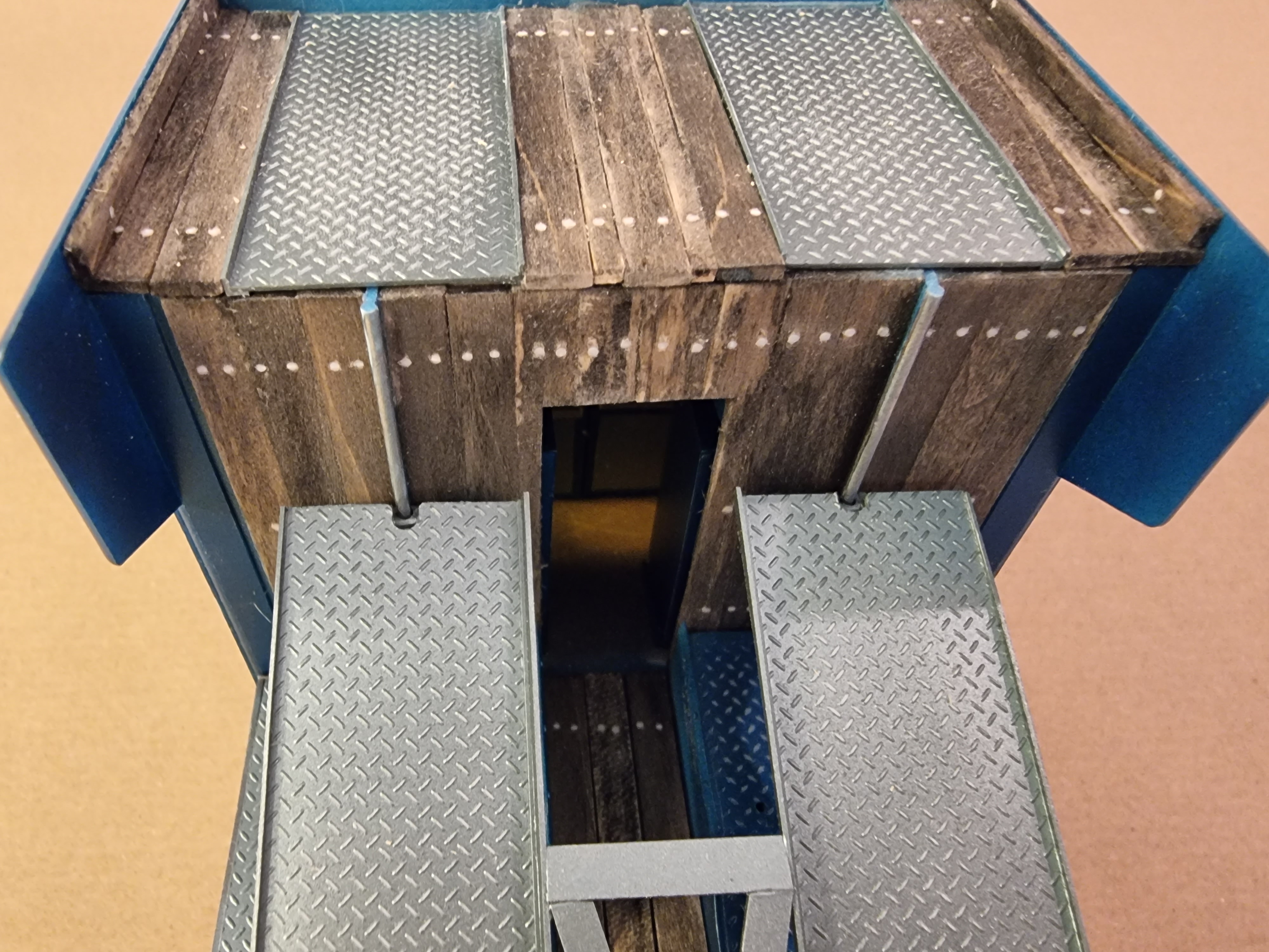

Trä-inläggen på bildäck är små balsabitar med wash och 0.9mm plaststav.
Nu är det bara att fixa en lämplig last till kärran:)

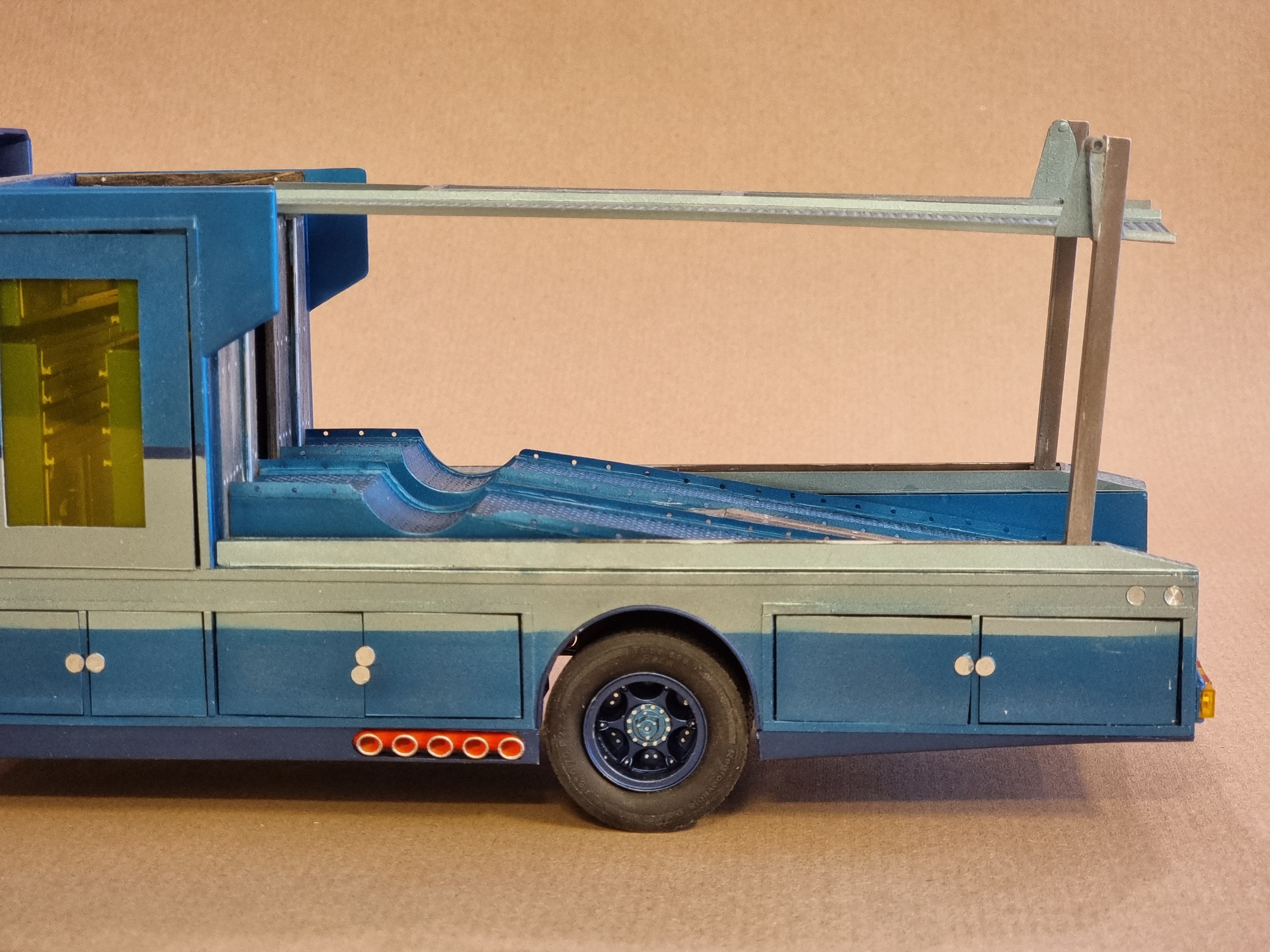

Framdelen på rampen går på gejdrar.
Trädäck i balsa med wash och plaststav.
