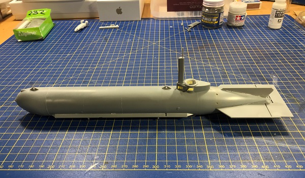

Det finns en fin inredning till modellen men jag skippar den och torpederna som är på sidan av båten.
Då blir det bara 24 plastdelar och två fotoetsdelar kvar, det tog bara några timmar att komma så här långt med bygget.
Molch omålad2.jpg (147.67 KiB) Visad 9614 gånger

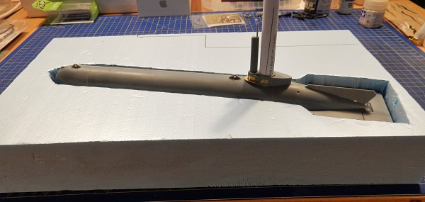

Jag ska göra den sjögående och då kommer inte torpederna att synas. Inför målningen har jag satt ett papprör i tornet.
Molch Frigolit.jpg (84.98 KiB) Visad 9614 gånger

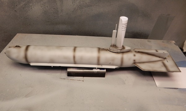

Grundmålade och preshadade som vanligt.
Molch grundmålad.jpg (83.97 KiB) Visad 9527 gånger

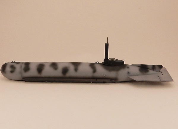

Jag tänker inte vädra båten så mycket målar den ljus och mörkgrå.
Molch målad.jpg (65.36 KiB) Visad 9527 gånger

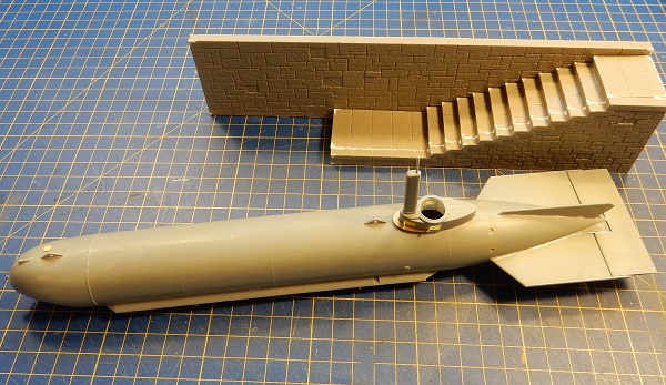

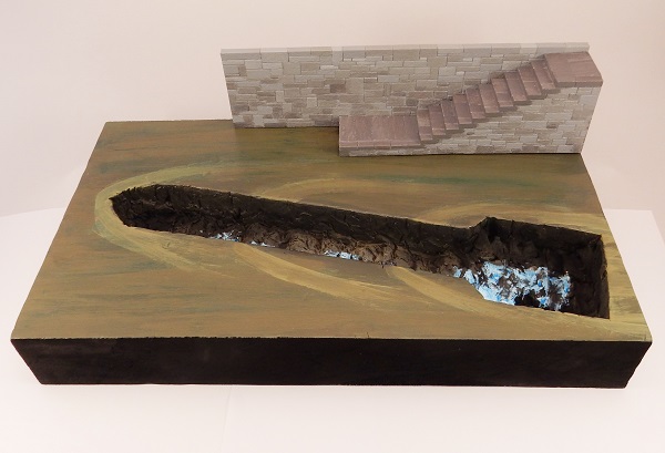

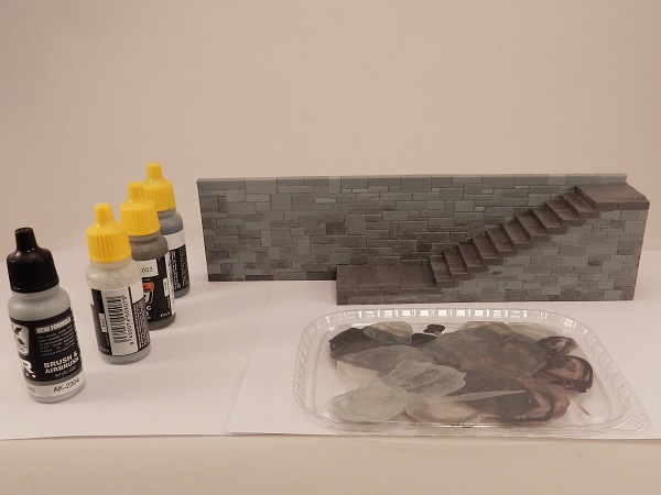

Muren kommer från MiniArt, målade den i alla möjliga grå nyanser.
Målad mur.jpg (85.52 KiB) Visad 9445 gånger
"Vattnet" målade jag i en grön turkos färg.
Molch bottenfärg.jpg (87.7 KiB) Visad 9445 gånger
Vädrade muren med olika washer. Gjorde ett räcke till trappan av rör från Albion Alloys.
Mur vädrad.jpg (137.91 KiB) Visad 9445 gånger

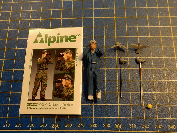

Jodå det finns figurplaner, en figur från Alpine som ska stå i ubåtens torn. Det är egentligen en pansargubbe men jag tar bort dödskallarna på mössan och gradbeteckningarna. Uniformen kanske inte blir helt korrekt men i slutet av kriget var det nog inte så noga.
Och några fåglar från MiniArts nya duv sats. De är väldigt fint gjorda och kommer att målas som sjöfåglar förhoppningsvis kommer inte någon ornitolog att titta på modellen!

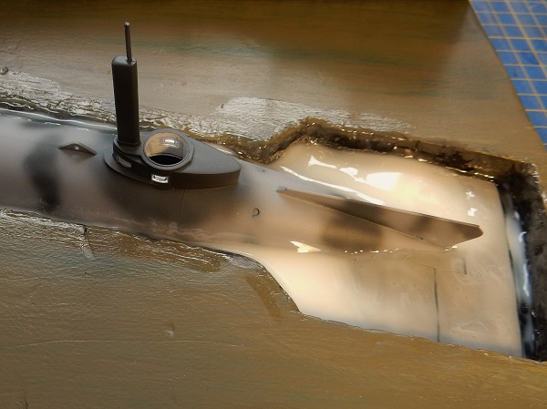

Färgen på vattnet kan nog vara rätt men jag är lite fundersam på hur det kommer att se ut med den genomskinnliga ytan runt ubåten. Om det ser konstigt ut målar jag den också.
Det är tidsödande att hålla på med Mod Podge lim på så djupa ytor det tar ganska lång tid innan den torkar och blir genomskinnlig. Jag låter den stå i min sprutbox där jag har en glödlampa som värmekälla det blir ca 30°C i boxen.
Torkat lim.jpg (107.31 KiB) Visad 9360 gånger
Ett alternativ hade varit att använda Resin men efter att jag läst varningstexten på de typer jag tittade på valde jag att låta bli. Gillar inte sånt som är luktfritt men ändå onyttigt att hålla på med och att andas in.
