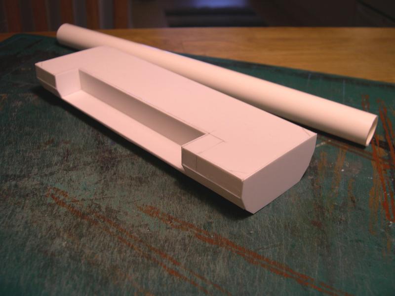

Tillverkat bränsletanken, och börjat slipa den. I facket ovanpå tanken skall sedan 2 st tryckluft tankar placeras, med en kompressor mellan dem. Tankarna gör jag av 21 mm diam Pvc rör. Placeringen av lufttankar och kompressor varierar beroende på lok typ, och tankstorlek. //Lennart

Har du några extra skott inne i tanken för att den ska hålla formen eller räcker det med skalet i sig? PVC-rör är bra, runda och fina och användbara till mycket :) !

Jag har två skott" inne i tanken också, likadana som kortsidorna, för att undvika häng på ovan och underdel. Kan tänkas att det går utan ?

Jo Pvc rör är användbara , finns ju hyfsat många olika dimensioner också.

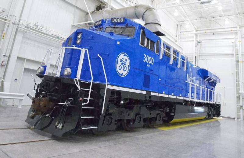

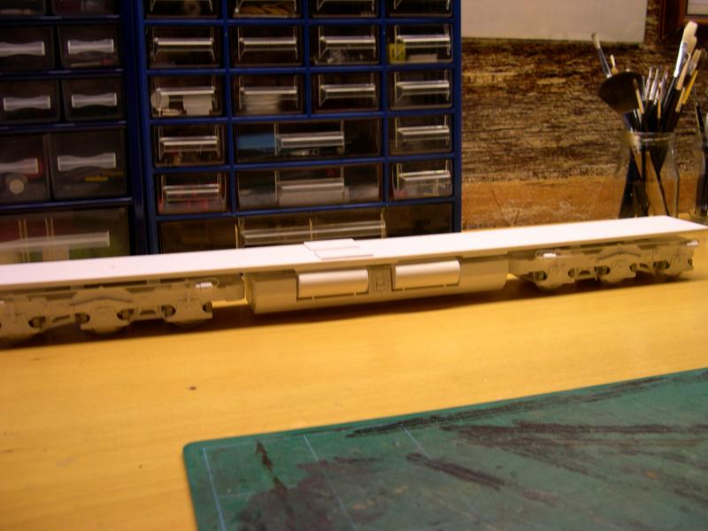

Tack för bilderna med motorn. Man börjar få bra kläm på storleken på det där loket. Är bra sugen på ett i "N-skala".
Blått är snyggt. Gillar "hundöronen" på utsidan av förarhytten. Är det solskydd och/eller speglar?

Hundöronen" är mycket riktigt solskydd, backspeglarna är oftast placerade mellan första och andra sidoruta.
Jo det blir en stor modell, min Krokodil ser tanig ut i jämförelse, dessutom börjar det få bra tyngd också.

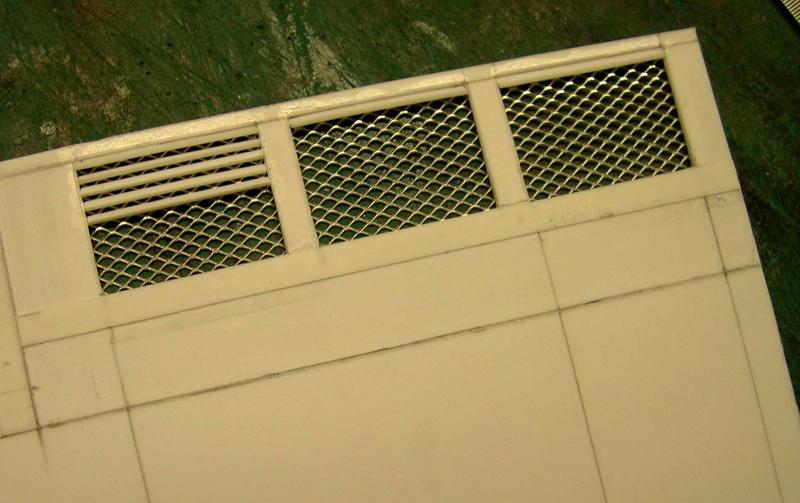

Håller på med kylgallren för det dynamiska bromsarna, det som sitter på vänster lång sida ,nästan direkt bakom hytten. Översta spalten i varje har en nästan rak vinkel, det övriga lutning parallellt med djupet på själva ramen det sitter i. Lägger en 1 mm Pc bit mellan varje vid monteringen , för att få samma avstånd mellan dem. Köpte aluminium nät för baksidan. //Lennart

Snyggt, krispigt och förbannat coolt.
