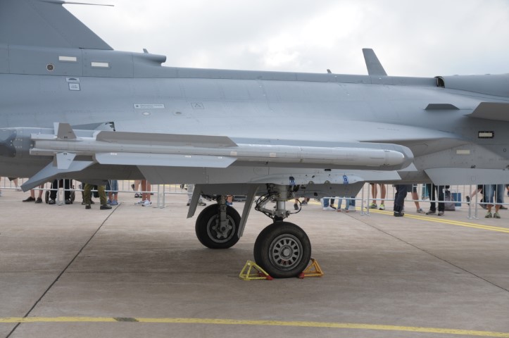

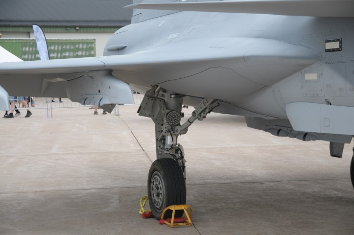

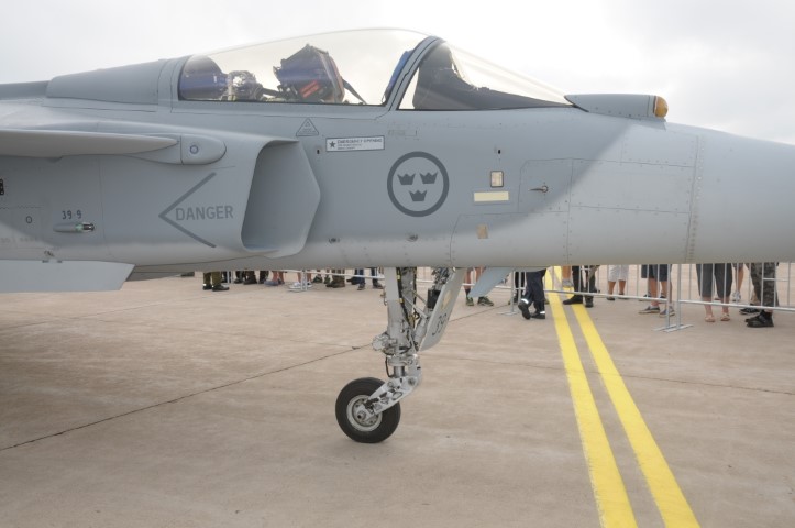

Hittade lite bland fotona, fint jobb du gör, ingen lätt convertering//Anders
