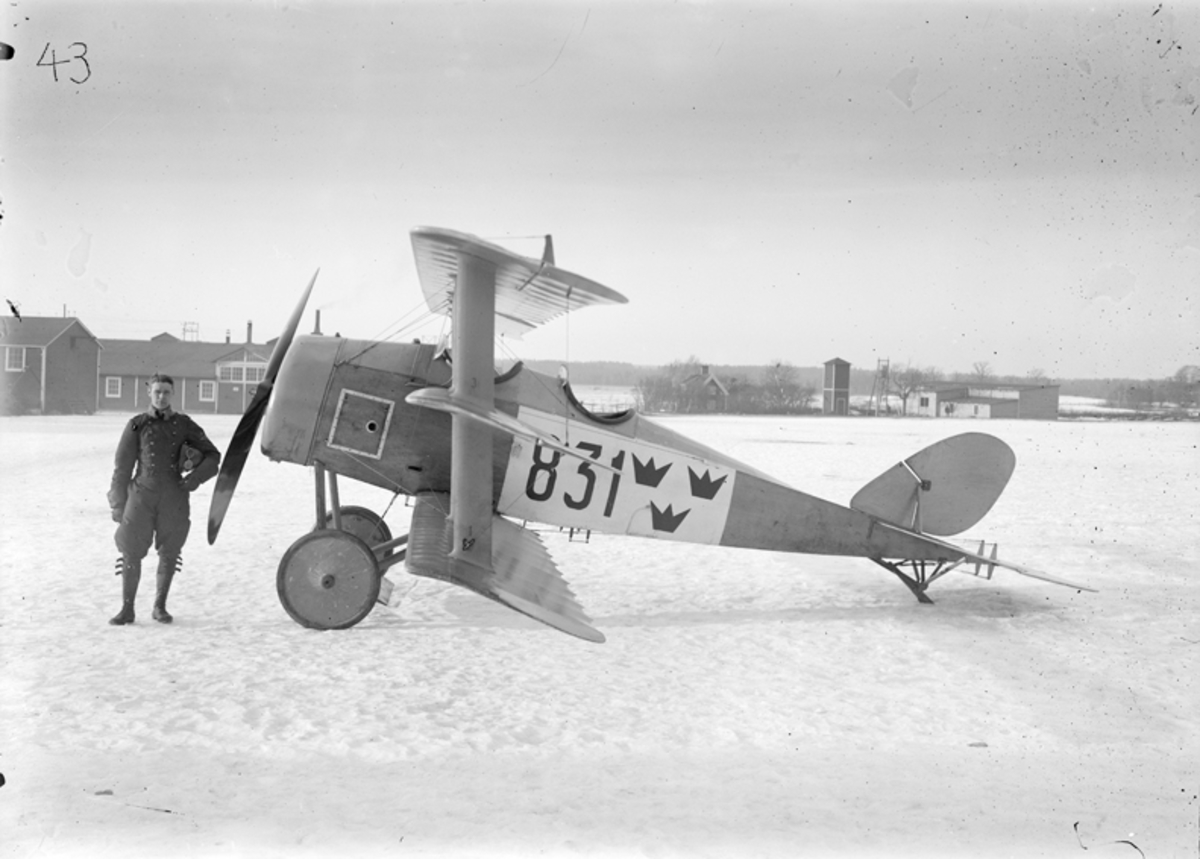

Jag tycker att man ser antydning av "räfflingen" på denna bild: http://dms06.dimu.org/image/02TzCHBqSX? ... =1200x1200 vilket tyder på en dukklädd yta där underliggande träribbor ger avtrycket. Dt är väl inte en Thulin flygkropp rakt av utan man har väl utgått från en sådan vid konstruktionen av triplanet?

Varning för en nördig och lång post här: Jag har jobbat vidare och blev alltmer fundersam över mått och dimensioner. I början hade jag bara fotografier att jämföra med, men efter att ha fått tag i ett par illustrationer (som visats här ovan), så blev frågan om storlekarna ännu märkligare. Jag tror mig nu ha kommit fram till ett lite intressant resultat, som flyghistorisk kuriositet:
Triplanets mått anges i källorna till 6,5 meters längd och 9 meters spännvidd. Flygplanet ska som tidigare nämnts utgått från en kropp till en avlagd Thulin L. Denne var dock betydligt längre, 7,5 m. Dessutom smäckrare och plattare. Men inget föreföll stämma. Enligt fotografierna skulle Triplanet med dessa dimensioner i så fall vara ett ganska stort och stabbigt plan, med väldigt hög flygkropp. Det skiljer sig rejält i formerna mot Thulin L (även E som jag har att utgå från i modellerandet, vars flygkropp jag upptäckte är gjuten lite för kort för att kunna motsvara de angivna 6,45 m i slutänden). Ett sidofoto med en pilot framför verkar stödja tesen. Karln når ju nätt och jämnt upp till propellernavet. Jag försökte länge måtta i Photoshop utifrån detta:
http://digitaltmuseum.se/011013013741
Å andra sidan: Ett annat foto visar en kompletterande pilothöjd, som antyder att planet kanske inte alls var så högt som tidigare antytts. Här når ju den andre piloten upp till överkant på motorkåpan. Den okulära felmarginalen är stor i dessa sammanhang:
http://digitaltmuseum.se/011013013729
När så ritningarna dök upp, kunde jag jämföra bättre. Med de historiskt angivna storlekarna förefaller planet ha varit relativt stort, brett, högt, helt annorlunda flygkropp än Thulinförebilderna och märkligt stor motor. Mina frammodellerade vingar funkade däremot perfekt, det var precis rätt längd utifrån 9 m vingspann, om än lite för smala på djupet. Som tidigare visats, så verkade vingstöttorna också vara perfekta, jag lutade lite åt att FVM kanske kollat på Fokker DR1 som förebild rentav. Men allt annat var helt galet i formerna.

Där hade jag plötsligt en toppenbra referens, så här skulle mätas på allvar. Med en massa olika Photoshoparbete med lager på lager av skisser, foton, måttband, jämförelser osv, så upptäcker jag en liten uppdatering: Triplanet var betydligt mindre än vad som anges i källorna. Om de skulle ha stämt (9 *6,5 m) så skulle motorn vara 1152 mm i diameter, 222 mm större än Thulin A faktiskt var, vilket inte är försumbart ens i skala 1/72. Ett ögonblock klurade jag på om motorn helt enkelt var någon annan, men fotografierna är tydliga, det är av allt att döma en Thulin A som sitter på Triplanet. Men då innebär detta att dimensionerna på hela flygplanet behövde krympas i motsvarande förhållande. Så efter ännu mer Photoshoparbete, vågar jag drista mig till en uppdatering: Triplanet var kortare, ca 6,0 m långt, och med en spännvidd på ca 8,10 m.
Först lite jämförelser mellan foton och ritningsskisser:
Särskilt tredje bilden här ovan gör det tydligt. Motorn skulle vara en bit över 1 meter i diameter om vi följer skalan som finns i ritningen. Eventuellt har tecknaren känt till storleken på Thulin A-motorn, men mätt bara öppningen i motorkåpan, som förefaller ligga närmare de 930 mm i diameter.

Här framträder ett flygplan som är ännu mindre besläktat med den långa och smala Thulin L som angivits vara utgångsbygget. Jag kan få ihop en med min Thulin E däremot, som var just i rätt härad med sin flygkroppslängd. Men det där ganska kompakta utseendet måste jag bygga på. Fortsatte klura och så slog det mig att just ett litet kort och stabbigt flygplan byggdes strax senare. Jag tänkte inte på det först, men det var ju till och med samma flygplansfabrik som byggde den. Så jag letade upp bilder på FVM Tummelisa. Och sipåfaen. Här framträder en likaledes kort och stabbig flygkropp, och händelsevis med precis samma motor, Thulin A. Här blev det plötsligt lätt att jämföra eftersom det finns både referensexemplar och bra ritningar.Och visst kan man ana ett släktskap. Bakkroppen på Tummelisa är visserligen helt annorlunda. Vingarna förstås också. Men framdel, motor och höjd ger den besläktade småknubbiga stabbigheten. En mycket bra möjlighet till att uppskatta hur de verkliga dimensionerna bör ha varit på Triplanet således. Tummelisa är bara 5,47 m långt och av dessa är en stor bakfena en rejäl bit av längden. Så Triplanet var längre, men spännvidd verkar också haft med varann att göra. En jämförelse:
Jag uppdaterade min referensritning och som en sorts bekräftelse på vad jag plötsligt klurat på, stämmer flygkroppen mycket bättre i alla ledder med min modell. Festligt nog så är min E-modell gjuten så att längden av flygkroppen inklusive motorkåpa är 7,6 cm => 5,47 m utifrån skala 1/72. Väldigt lämplig att funka till Triplanets fenor och ge rätt längd.
En förklaring då? Det där med 9 x 6,5 m är ju en väldigt allmän siffra, jämfört med de noggranna mått som man kunnat ange för Thulinplanen och Tummelisa. Det är inte orimligt att källorna höftat till med något ungefärligt, då Triplanet existerade en väldigt kort tid och inga ritningar verkar finnas bevarade. Det var förstås roligt att komma en liten bit med såna här efterforskningar. För min modells del blir det däremot lite uppdateringar. Nu stämmer inte mina vingar (alldeles för långa), stöttorna för höga, propellern måste också krympas. Jag är fundersam om hjulen också. Det är väldigt många olika bud i ritningar och teckningar. Tummelisa har tecknats i ett antal olika varianter, som ger lite olika besked.
För framtida kalenderbitare, vågar jag påstå att FVM Triplanet var mindre än tidigare angivet (men mina mätmetoder kommer aldrig att ge rätt på centimetern förstås). Och dessutom antyds ett släktskap med Tummelisa som började byggas 1919, strax efter att Triplanet störtat, av samma fabrik, med samma syfte, som övningsflygplan. Flygingenjör Henry Kjellsson konstruerade Tummelisa, men var säkerligen inblandad i Triplanet också då han anställdes 1917 och var med att bygga upp FVM:s verksamhet (där Triplanet blev den första modellen som konstruerades). Det hittillsvarande påståendet att Thulin L var utgångspunkt för triplanet är jag därför mycket tveksam till. Mätstickan på Ahremarks treplaritning är således fel, då han sannolikt utgått från att 9 x 6,5 m storlek var korrekt, men genom att krympa den så stämmer förstås förhållandena annars bra.
