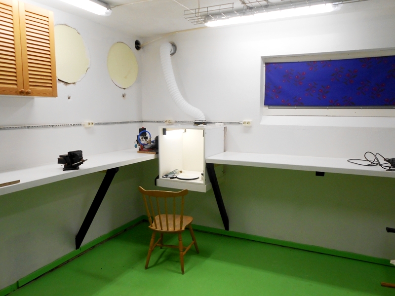

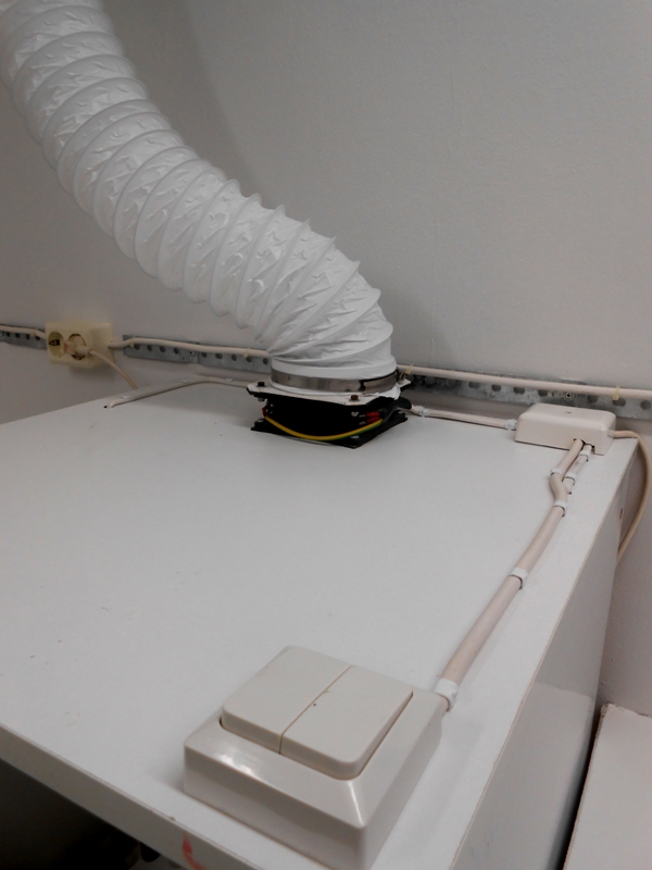

Sveriges senaste hobbyrum blev installerat färdigt för färgsprutning idag.
Sprutboxen är gjord av ett gammalt IKEA-skåp ca 60 x 60 cm (överskåp för kylskåp). I detta finns två lysrör 45 cm och en gammal datorfläkt 230V som styrs av en dubbelströmbrytare ovanpå. Hemmabyggd kompressor, som är tagen från gammal frys med liten trycktank från engångsgassvets (Jula). Står på bänken vid sidan.
Bänkarna är gjorda av tvåtum-fyror med beläggning av masonit.
Notera julgardinen sydd av undertecknad... ;)
