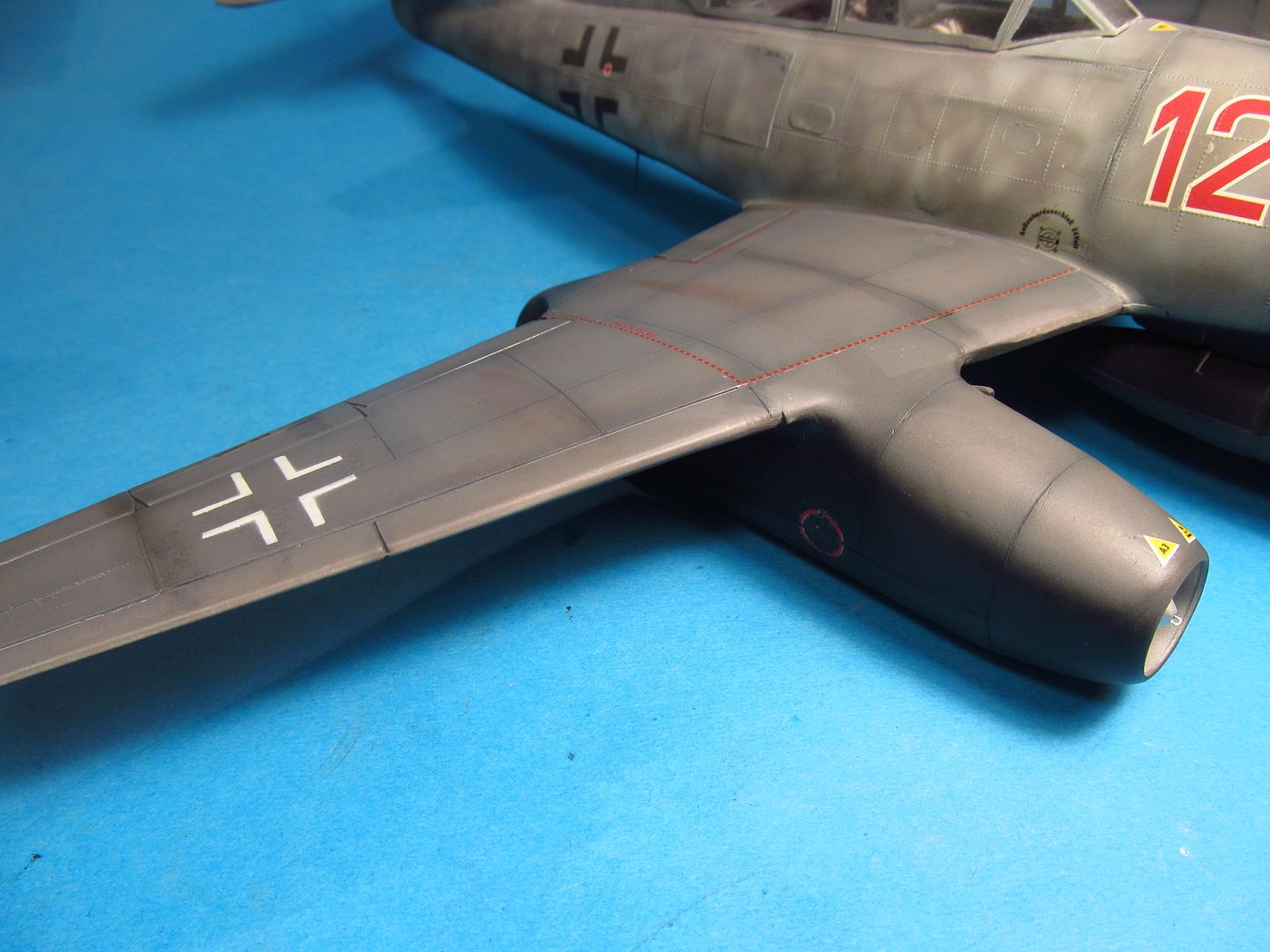

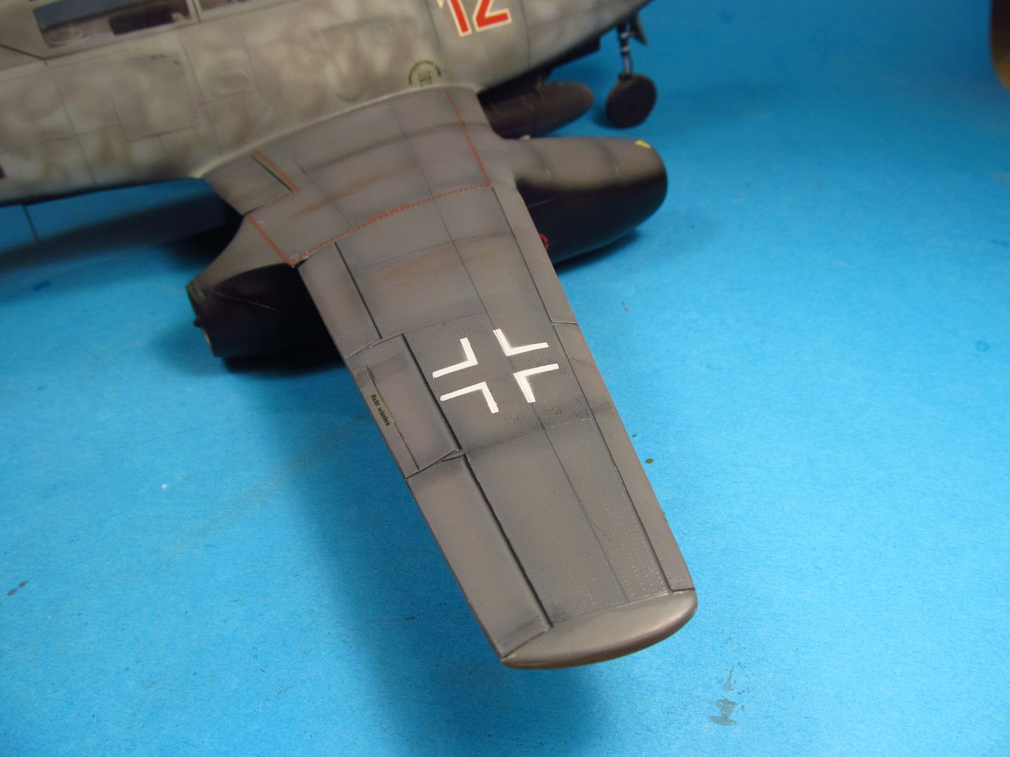

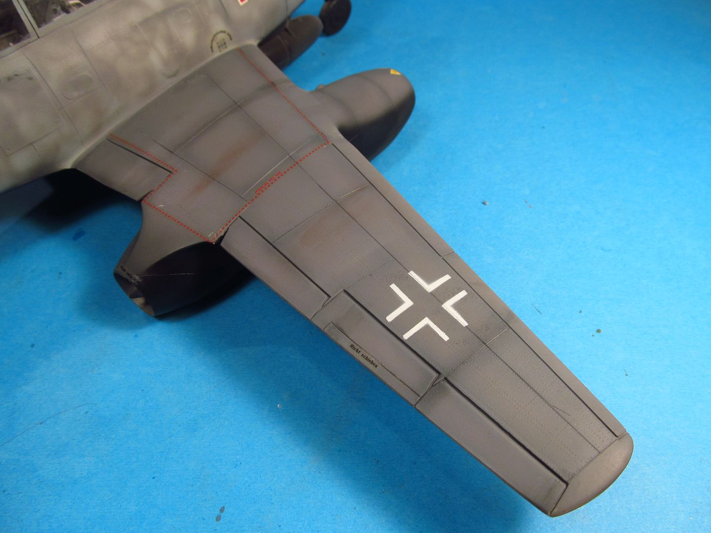

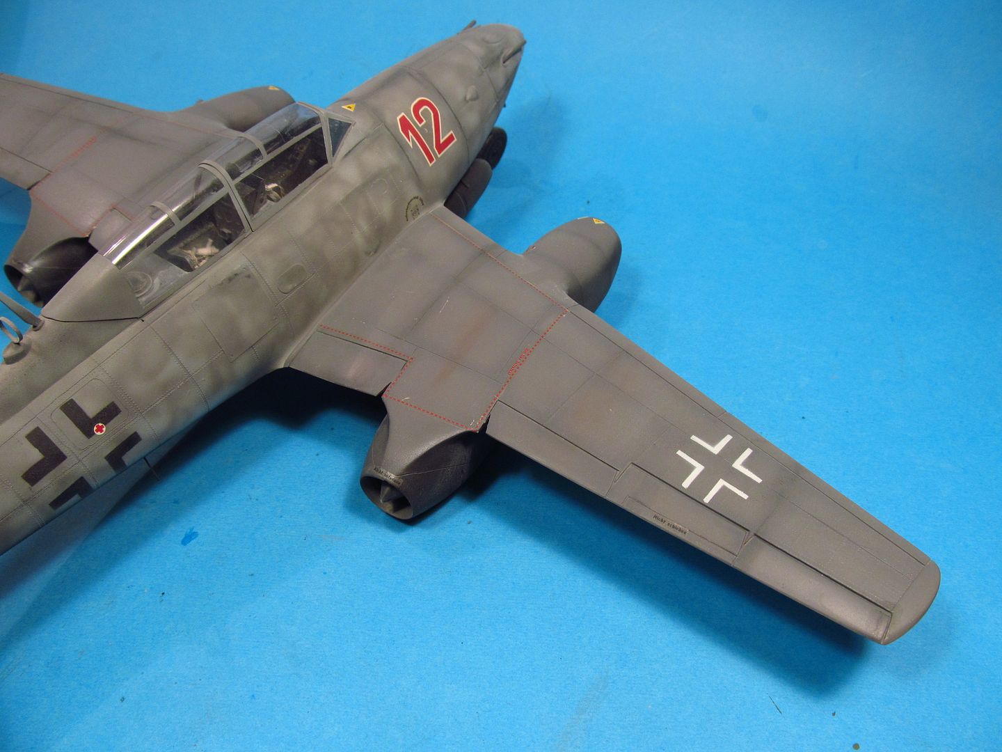

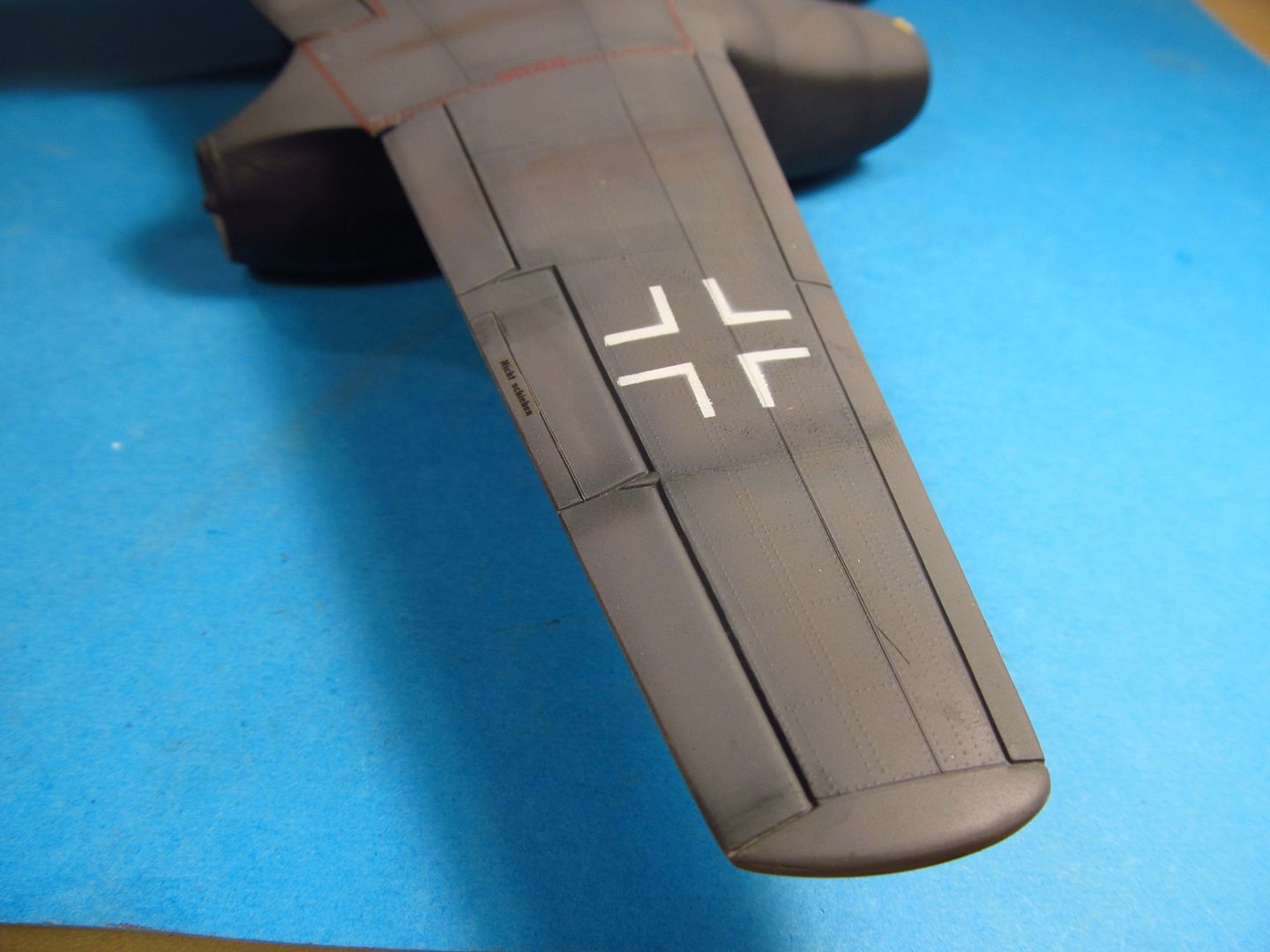

Blåser på ett par torra lager på vingen på min gamla Me262...liten effekt.
Sedan körde jag ett blött lager...mja, torkar fort men jätte blankt blev det inte.
ändrar mixturen 50/50 pledge och SE och blåser ett blött lager.....det kommer upp i någon sidenmatt ton.
Blåser outspädd pledge....det bästa jag får är sidenmatt och det börjar bli vita avlagringar.
summa sumarum....skit i denna produkt, inget för oss plastnördar!
