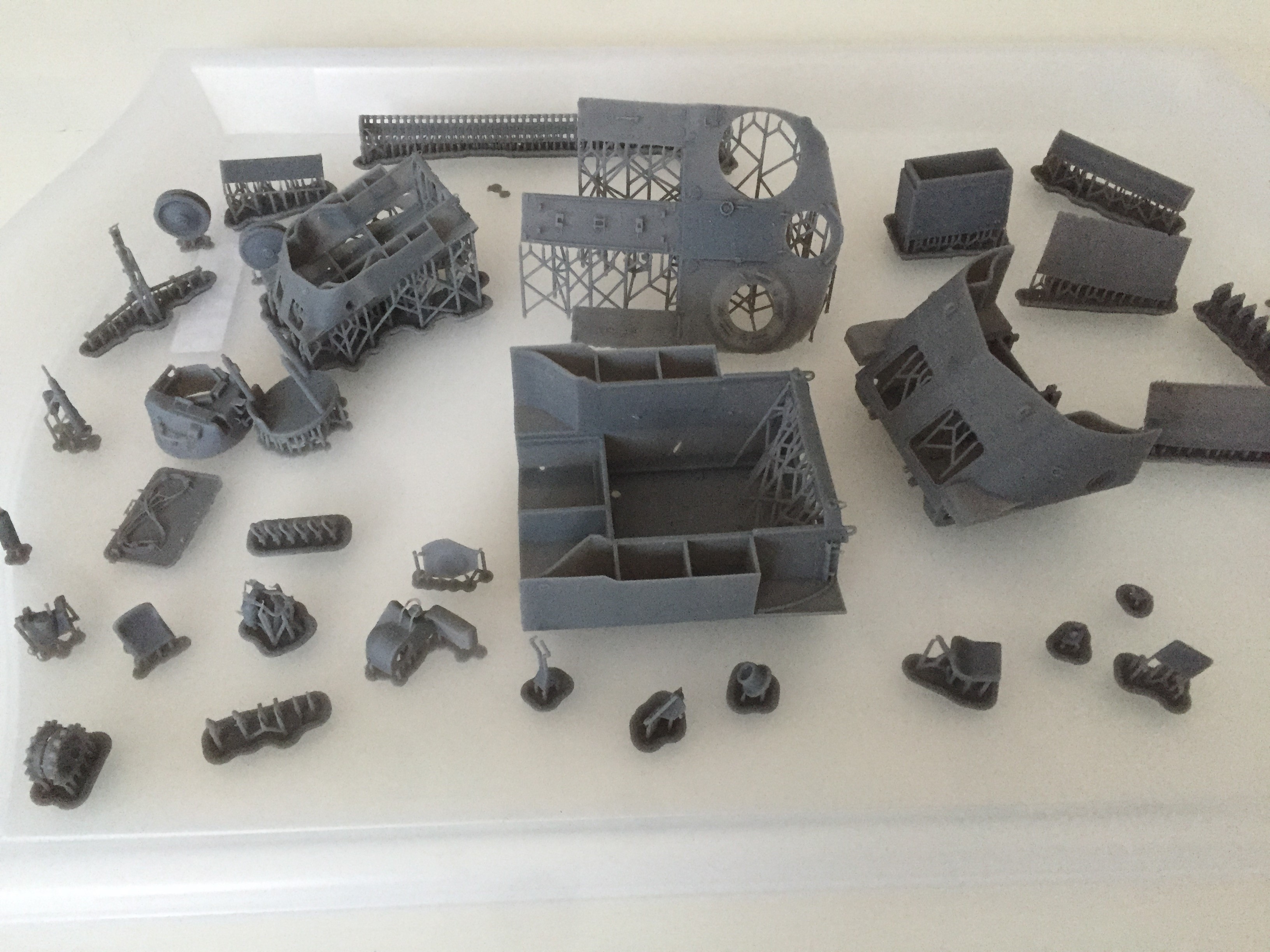

Hej, som det nämns tidigare så krävs en hel del modifiering av STL-filen för att den ska funka med vald skala, tillverkningsmetod, maskinstorlek mm. Med tanke på det jobb som behövs för att modellera ett komplett fordon så kanske priset ändå inte är orimligt. Oftast är det enklaste att modellera hela rasket i ett solidmodelleringsprogram så att man kan modifiera solider istället för STL-ytor. Själva skalningen är oftast inget problem och det kan vara så att STL-modellen är i verklig storlek. Blir ändå svårt att komma under 1000:- i försäljningpris även om man tar väldigt lite hänsyn till CAD-timmar för 3Dprintberedningen. (Om man ska vara lite petig så är det oftast inte tillåtet att använda dessa modeller för att tillverka mer än för eget bruk.)
Archer och Galten ligger i min egna önskeprojektlista men tiden brukar dra iväg... Har dock CAD-redskap, 3D-printer (SLA och FDM), registrerad bisyssla för tillverkning och ett brinnande intresse. Började mäta på en PBV302 redan på 90-talet men först nu har jag tagit fram förseriedetaljer. Förhoppningsvis kommer denna upp på min webförsäljning ( www.vdh1.se ) snart...
pre series
pre series
preseries pic 1.jpg (1.2 MiB) Visad 7229 gånger

Tillverkar du Galten så köper jag den direkt.. din pbv ser jättefin ut, vad är skalan ?

Skalan på bilden är 1/35 och ett skrov i 1/72. Har anpassat första modelldelningen till 1/35 men ännu inte provmonterat. 1/72 kräver mer anpassning eftersom alla smådetaljer blir för tunna att printa.
