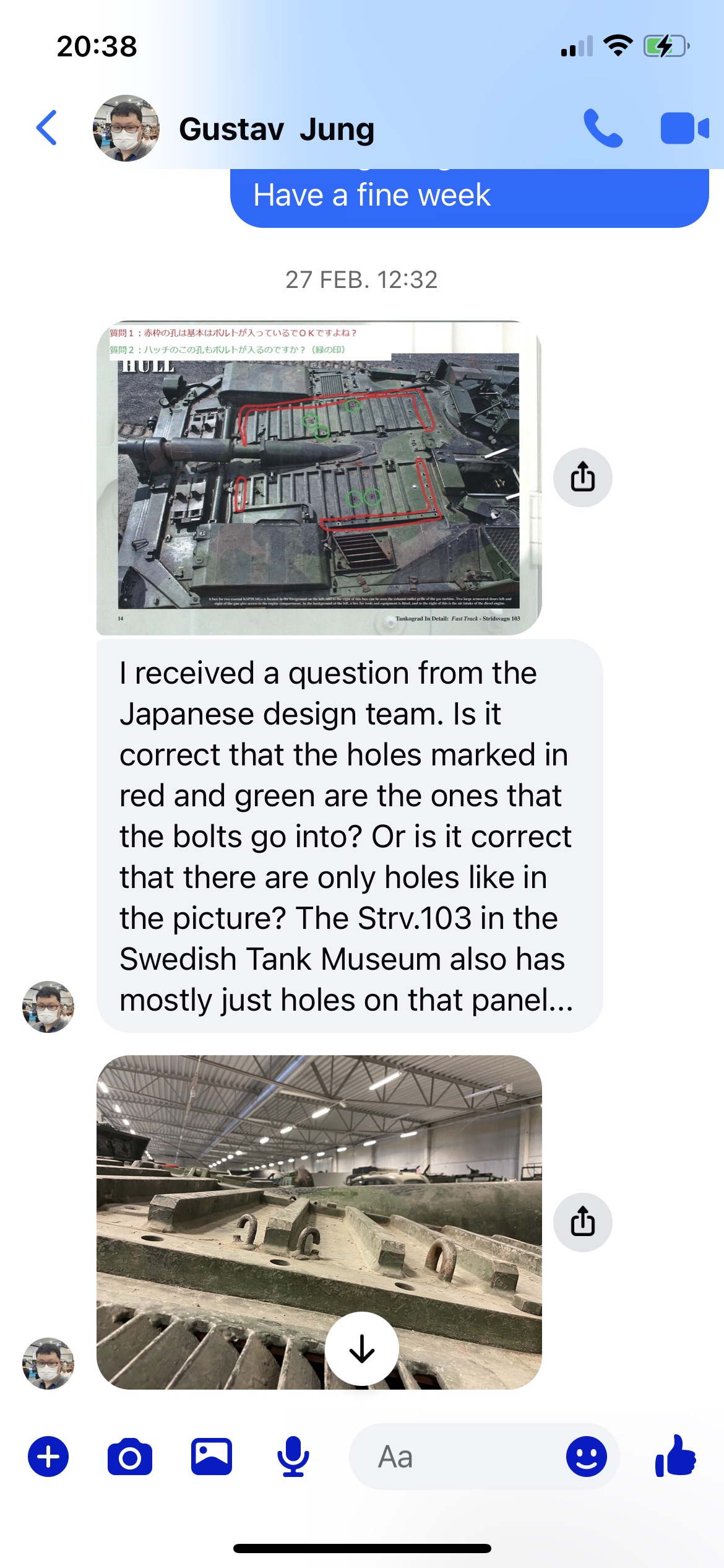

Ingvar , den ska vara korrekt , han som lämnat matriel till modellen vat här på Arsenalen och tagit mått på vagnen och bilder , samt att han fått sphf 103 ritning och strv 103 boken av mig

Ja dom är noga med reserch , skickat mig flera gånger och har hjälpt dom så mycket jag kan , hade en av deras modeller och den var riktigt fin så förväntar mig denna är det med . Synd bara det är ett japanskt märke för finns inte på så många ställen att köpa på
