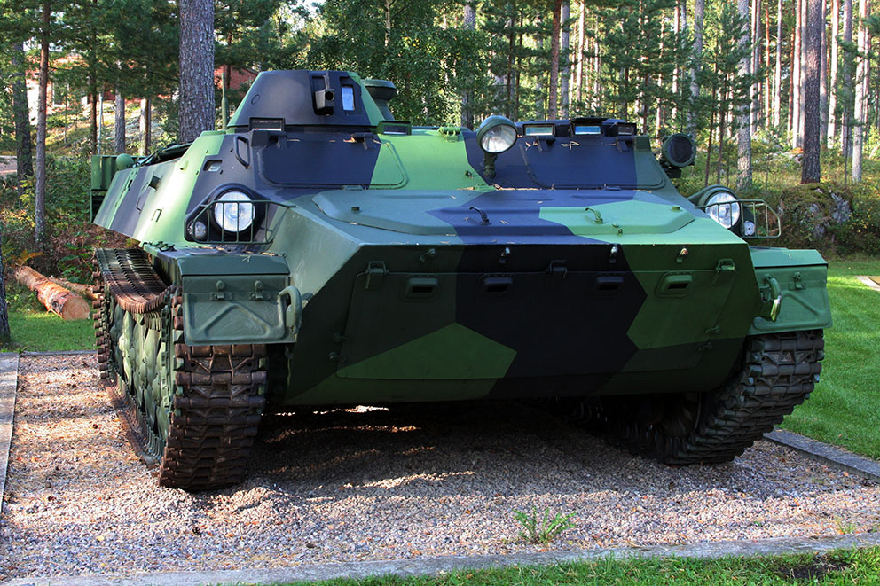

Hej,
denna bild ligger på Ointresse.se. Jag undrar över konfigurationen på denna Pbv401. Se bifogade länk:
http://www.ointres.se/pbv401-1.jpg
Fanns det olika konfigurationer på dessa vagnar? Lyktorna och även lyktskydden på denna vagn avviker mot andra vagnar som jag sett bilder på. Är det kanske inte ens en gång svensk vagn? Vore tacksam för all info som ni kan hjälpa mig.

Hej Björn,
Jag tror inte denna i bilden är svensk. Nyanserna i kammot påminner mer om finsk målning, och på de svenska vagnarna såg bland annat strålkastare mm annorlunda ut.
I Sverige fanns det så vitt jag vet två varianter av MTLB: Pbv 401 och Bgbv4012 bärgare. Sedan fanns de större varianterna (baserade på MTLBu) som användes bland annat som ambulans- och stridsledningsvagnar. Experterna kan dock rätta mig om jag har fel, det kanske fanns fler varianter i svenska försvaret, men det är dessa jag känner till.
Hoppas det kan vara till hjälp :-)

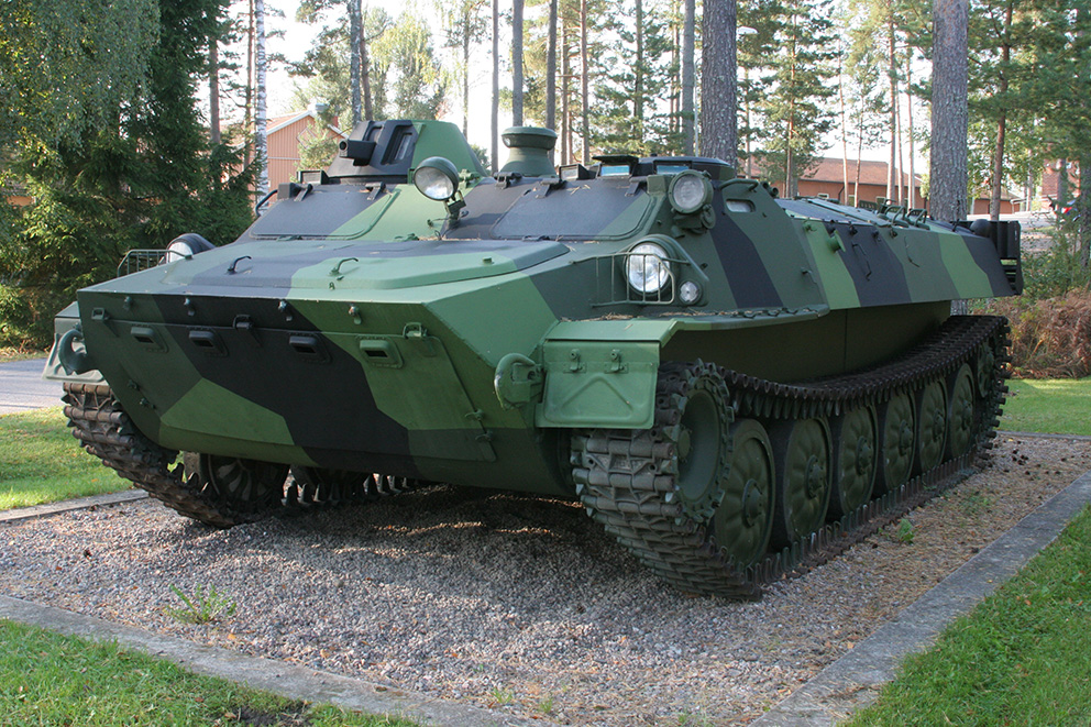

Hittar ytterligare bilder på en Pbv 401 med de konstiga lyktorna. Se bifoga länk:
http://www.net-maquettes.com/sv/picture ... =7#afg-728
Vagnen har reg.nr 204983. Denna vagnen saknar även stuvlådan på bakdäcket. Visst är det skumt? Men lyckan vore ju total om det är en svensk vagn, för då har men en Pbv 401 klar att bygga direkt ur lådan.

Denna är definitvt svensk :-)
Jag tror att det fanns någon enstaka vagn när de först började användas som hade orginaluppsättning på lyktor mm, men dessa byggdes nog om till svensk standard i ett senare skede.
Så du har helt rätt, det går att bygga en svensk pbv401 direkt ur lådan, den blir dessutom mer ovanlig :-)

Var står denna vagn? Någon som vet! Står den i Sverige?

De båda vagnarna som diskussionen gäller tillhör den batch vagnar som köptes in först för försök och det var "rena" Östtyska vagnar som inte modifierades utan enbart målades i svenska färger och fick svenskt regnummer.
204983 kommer från Axvall och finns nu i Strängnäs och vagnen som finns på ointres.se står om jag inte minns fel på skjutfältet Kvarn - båda vagnarna har den tyska belysningen kvar.
Serievagnarna hade annan belysning mm och en annan regnummerserie än försöksvagnarna.

Hej Stefan,
suverän info angående de vagnarna med de "udda" lyktorna. Det var exakt de svaren jag letat efter!
Även tack till alla andra som hjälpt till att luska ut svaren på mina frågor!
