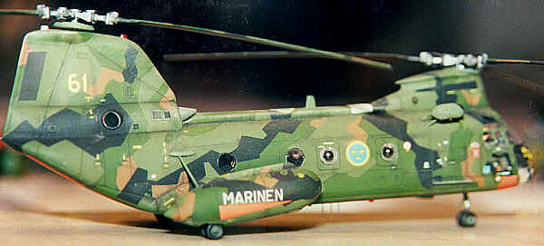

Några byggen:
Fujimi HKP 4A 1/72: Byggare jag själv
Academy HKP 4B 1/48: Byggare jag själv
Fujimi HKP 4B: 1/72: Byggare Albert M.B. Tureczek
Tamiya HKP 4B 1/100: Byggare jag själv
Fujimi HKP 4C 1/72: Byggare Daniel Lardek

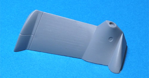

Stämmer, ska du ha tankarna så är det KV 107 lådan som gäller. Så för att bygga en Hkp 4C så går det åt en sats KV 107 och en sats CH-46 :mrgreen: . Man kan hitta båda relativt billigt på Ebay.

Nicklas Karlén skrev:Stämmer, ska du ha tankarna så är det KV 107 lådan som gäller. Så för att bygga en Hkp 4C så går det åt en sats KV 107 och en sats CH-46
Eller oxå en sån här från Belcher bits
http://www.belcherbits.com/lines/148conv/bb25.htm
