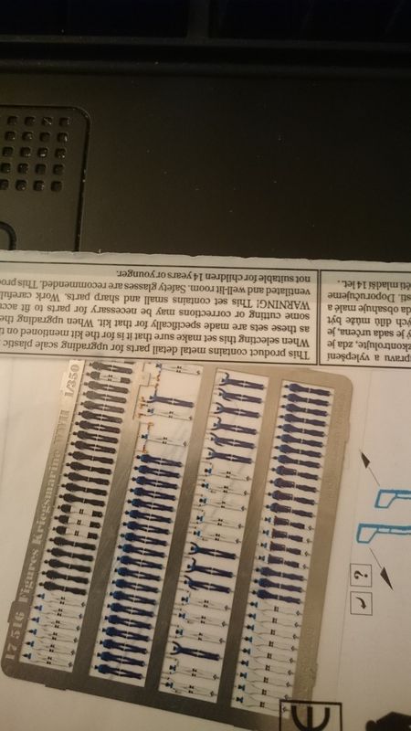

Jag köpte Eduards BigEd för min Tirpitz och i det paketet ingick dessa Figures Kriegsmarine WWII. Det står att de är självhäftande, men hur sätter man fast dom på skeppet är det lim som gäller eller är det jag som missuppfattat det hela så att självhäftningen är till för att fästa dom på skeppet också.
Inte samma sats men förmodlingen samma princip då gubbarket verkar ha samma ide att man viker ihop två halvor vid fötterna och det är väl dessa är självhäftande mot varandra.
Texten ser ut att vara en generell för alla etsark med självhäftning och är anpassad för t.ex. instrumentpaneler. Det verkar som om gubbarna viks ihop och dom halvorna är självhäftande. Sedan får man plocka fram limmet och limma fast gubbarna. Panduro har ett lim som jag börjat använda mer och mer. Påminner mycket om vanligt vitt trälim men jag tycker att det fäster bättre på t.ex. plast och ger transparenta fogar: http://www.pandurohobby.se/Katalog/20-M ... lim-120-ml
