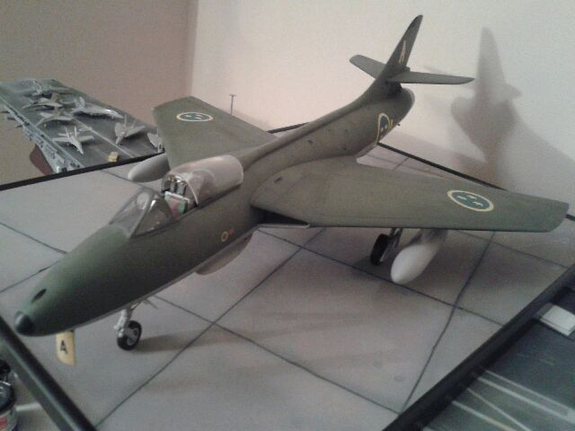

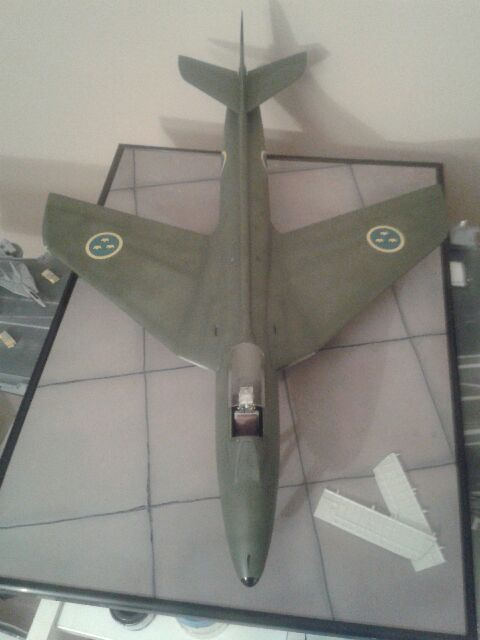

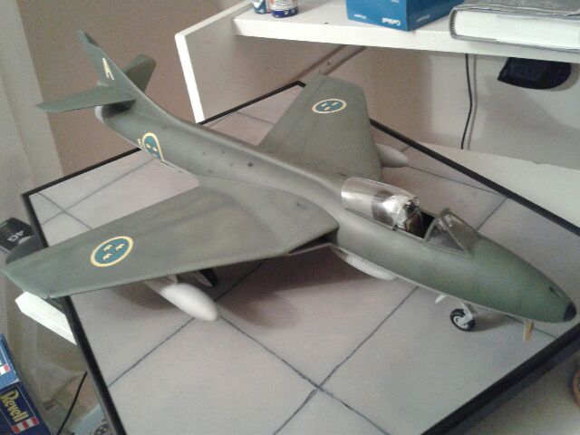

Mitt senaste bygge. Hawker Hunter F4 Mk 50. J 34.
Skala 1/32.
Gul Adam var den första J 34 som levererades till F8 i Barkarby utanför Stockholm för att förstärka jaktförsvaret av Huvudstaden i väntan på J 35 Draken.

Snygg kärra! Fick du konvertera mycket?

Slipade bort sågtanden i vingens framkant, Ett konformat handtag till en plastleksak jag hittade på BR slipades och sågades till rätt form och användes till utblås som var helt annorlunda än det som fanns med i lådan. Det är ju egentligen en fga9 eller en Mk58 från Schweiz som finns i lådan. Våra J 34or hade tidigare form av utblås. Vingarnas flaps fick en annan utformning då de inte behövde hacket som fanns i de senare versionerna pga de större fälltankarna som fanns till fga9. Nya ljusinfästningar i vingspetsarna då de gamla blev fel vid den ändrade vingkonfigurationen. Kvar att göra lite antenninstallationer under kroppen och kanske 2 Sidewinders ute under yttervingarna.
