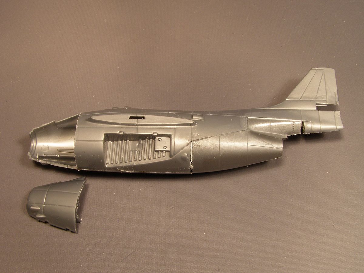

Det blir ju en hel del över efter att byggt en J29F med delar från Matchbox i en Heller Tunnan.
Vanligtvis monterar man ju Matchbox motorkåpa på Hellers modell men den här gången fick jag för mig att göra tvärtom.
Det var ju inte planerat från börja så kroppen var ihoplimmad för att kunna kapa bort motorkåpan. Detta innebar att jag inte kunde få i cockpiten utan att såga loss främre kroppshalvan. Nåja det blir ju ett spackelmonster ändå så det gör inte så mycket.

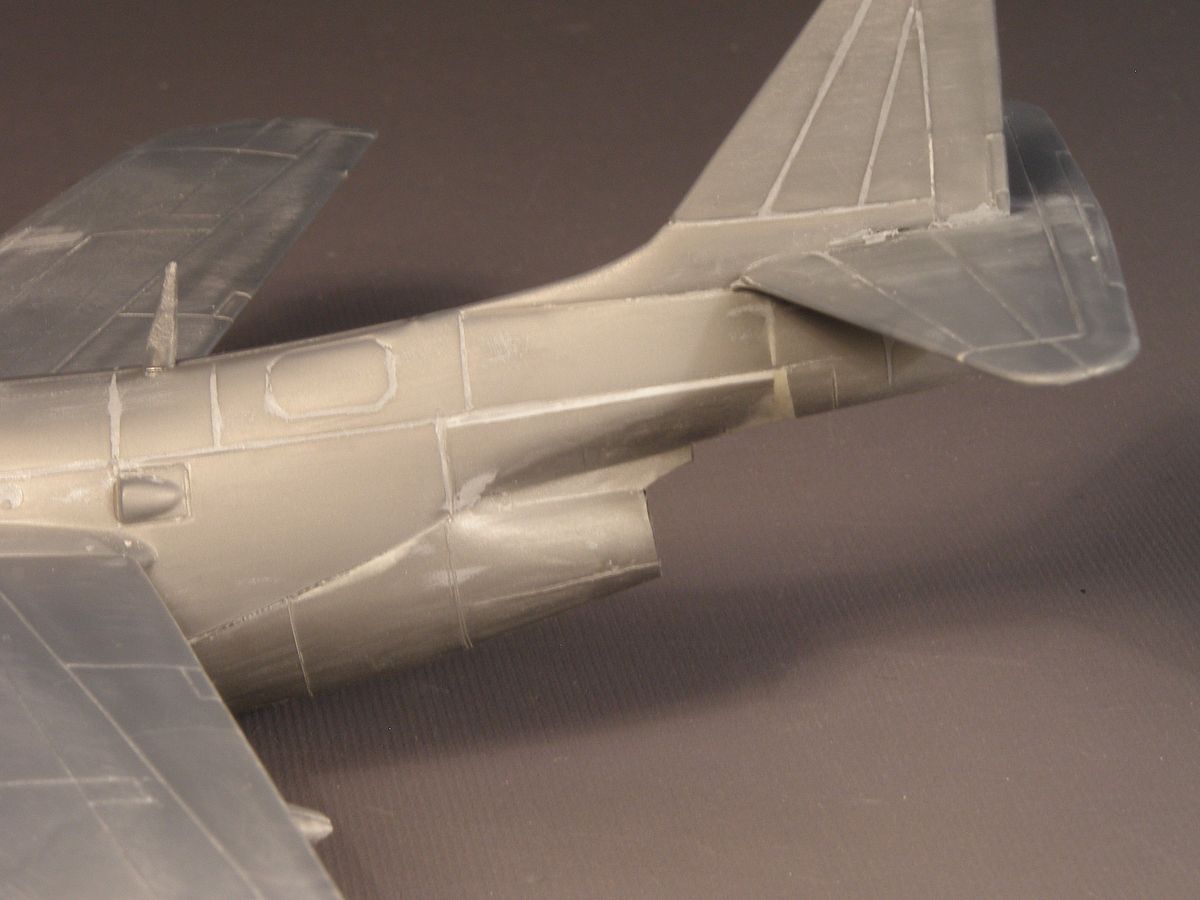

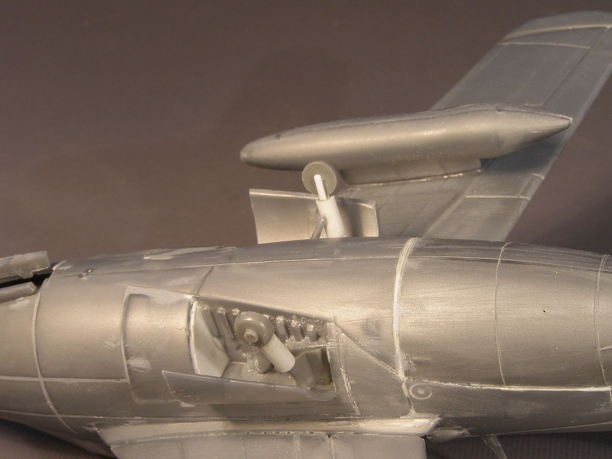

Om man bortser från paneldikena så har Matchboxmodellen tre stora problem. Alla runt huvudstället-
Först är ju hela landställsbrunnen 10 mm förlång. Sen är landningsställen för Tunna :D så dom böjer sig lätt. Jag kapade stället och stoppade i dom bägge delarna i ett rör och lade till en halvrund plaststav längst ner på stället. Hoppas det håller. Sedan tycker jag att hjulen är alldeles för smala och ganska tråkiga. Jag hittade ett par hjul från Frogs Twin Mustang som jag tänker använda.

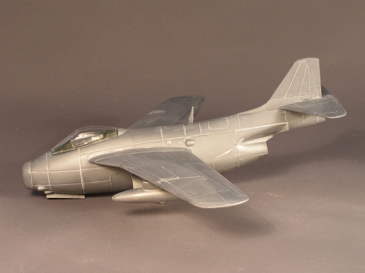

Så här långt har jag kommit. Har bakdaterat vingarna också till en J29A. Undrar bara varför jag gör detta. Det hade varit mycket enklare att bygga en Heller Tunnan istället.

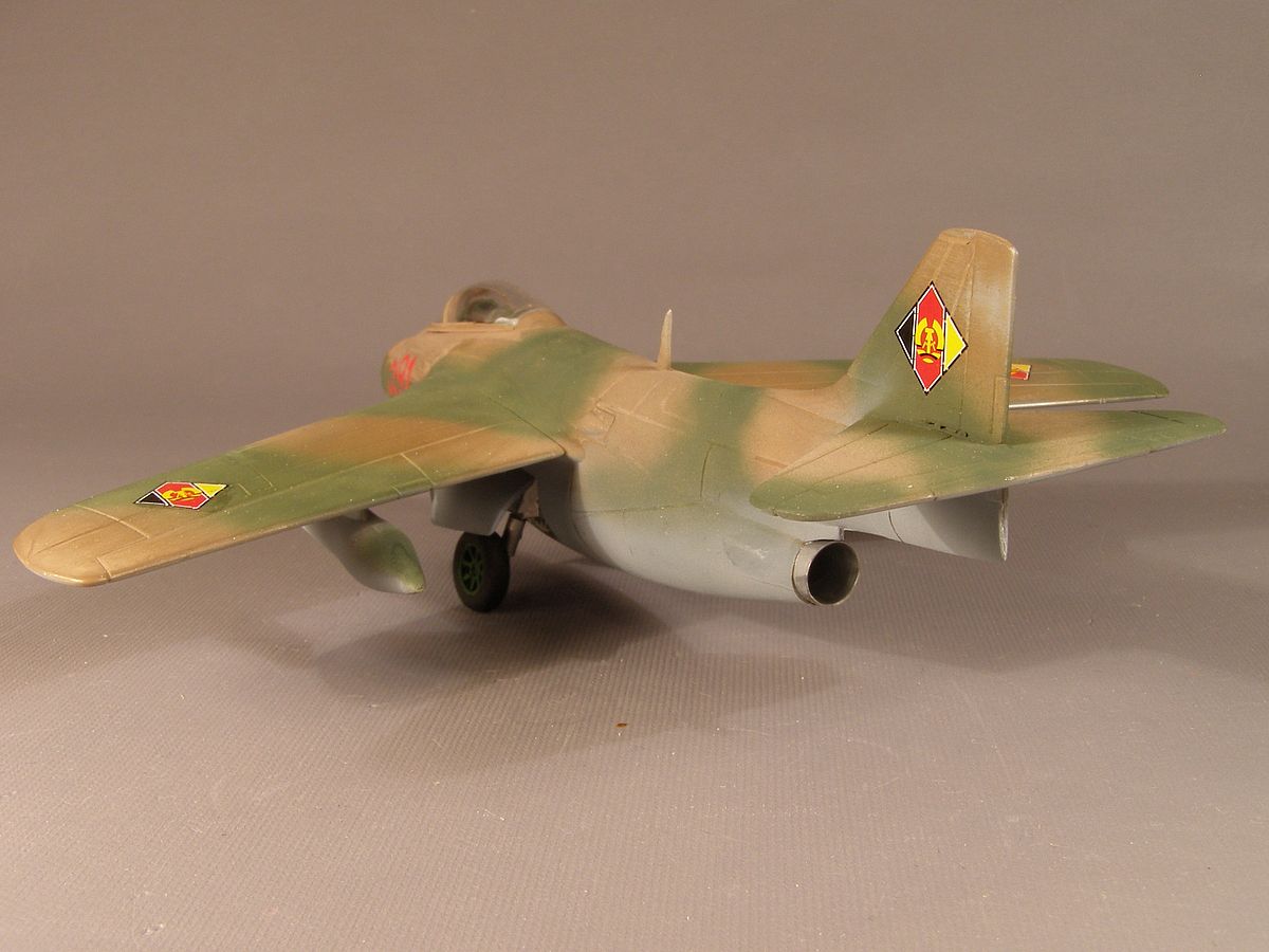

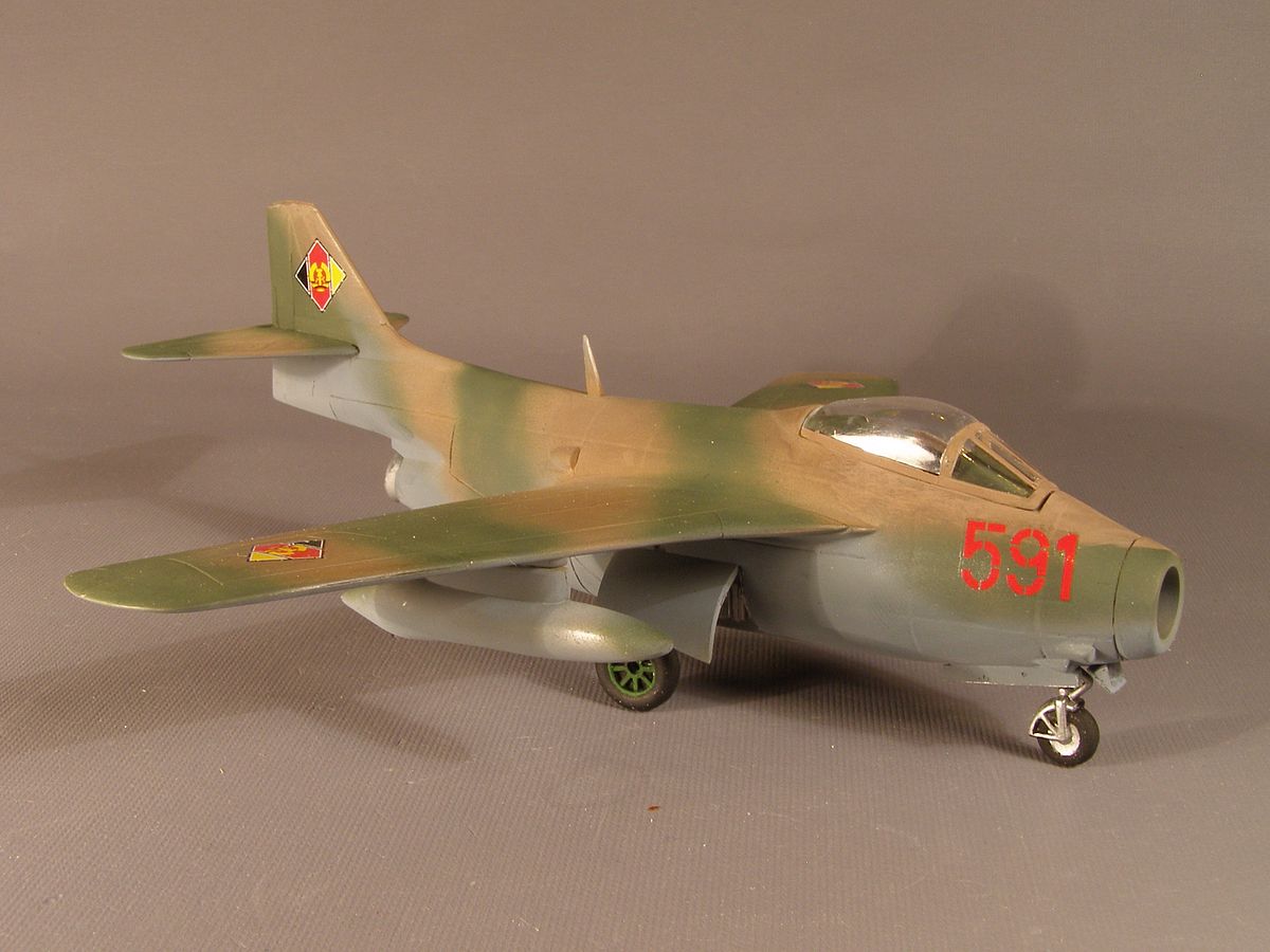

Kom på att jag aldrig visade att jag blev klar med detta bygge.
Denna byggdes till C4 för att promota vår svenska SIG nästa år. Lars hemliga lista som fylldes på med namn utan förklaring.
Jag bestämde mig för Östtysk märkning av någon anledning.
