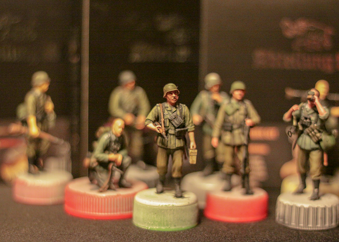

Då är själva figurerna och deras utrustning helt färdig, vädring och allt. Det blev en trevlig blandning av uniformer i "Feldgrau" i olika nyanser så som de såg ut i mitten av kriget. Jag gnuggade på lite sand från Tamiya Weathering Master för att vädra figurerna. Främst på stövlar och byxor. Som avslutning blev det ett sista lager Winsor & Newton mattlack. Jag kan inte nog rekommendera den sprayen även om den kostar. Det enda som kan mäta sig i matt finish är om man lägger på noggrant med sin airbrush.
Då ska jag gå vidare med att ge dem något att stå på.

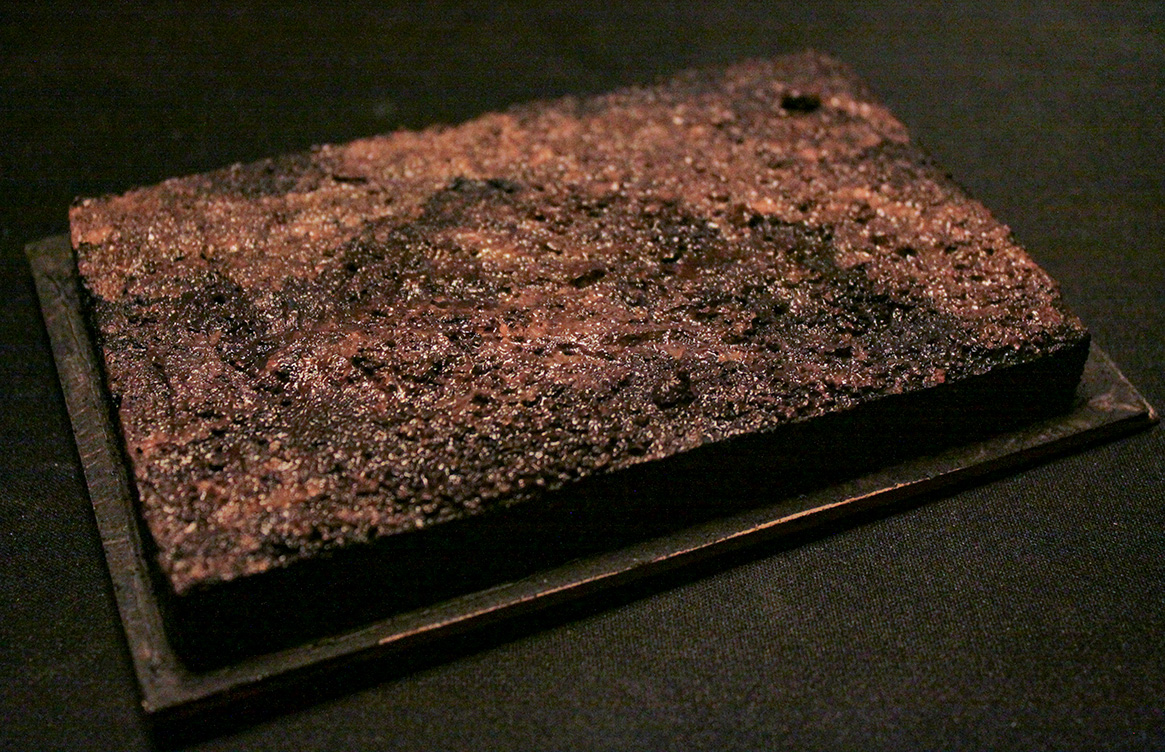

Bottenplattan är påbörjad.
