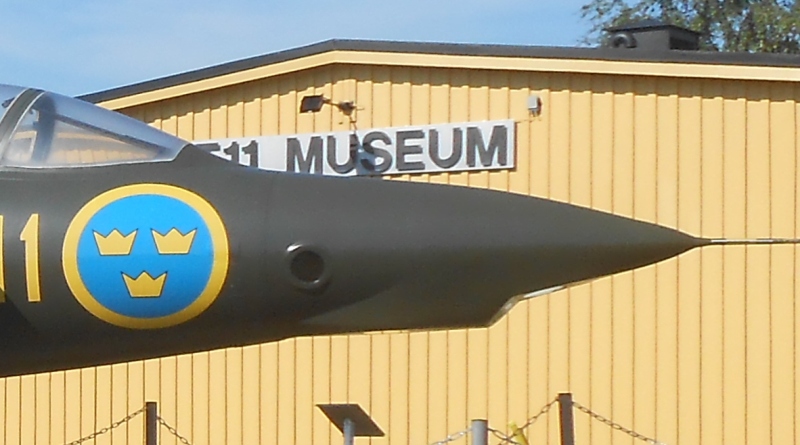

Jag har för mig att spaningsnosarna som finns inte ser helt rätt ut. Eller är det något som jag missuppfattat? Jag hittar inte diskussionen där detta var uppe.
Re: Hasegawa J35J i 1/72.
Björn, jag tror du refererar till de som finns i den gamla Hellerbyggsatsen. Där var det, vad jag vill minnas, ingen nos som var korrekt för en svensk S 35E. De eftermarknadsnosar som finns har jag aldrig hört att de skulle vara inkorrekta.
Jag har för mig att den svenska nosen ska ha en "knäck" medan resinnosarna har en jämn rundning.
- Inlägg: 1004
- Ort: Strömsnäsbruk
- Kontakt:
Knäck och knäck... jag vet inte det...
Menar du knäcken som beror på att "kamerahuset" sticker ut nedåt?
