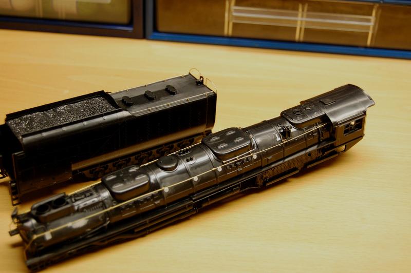

Revell " Big Boy"
Parallellt med Krokodil" bygget så håller jag på med Revells utgåva av Big Boy i skala 1/87. Eftersom jag har Trix Märklin" Challenger så kunde det vara trevligt med storebror också. Men det finns vissa detaljer att förbättra,bl.a så har Revell gjutit det längsgående räckena i ett stycke, vilket liknar en tjock spoiler utmed långsidorna.Det borde man ha kunna göra snyggare med dagens teknik . Samma sak med räckena till tendern". Jag skar och slipade bort det hela och köpte tråd och räckeshållare i mässing från Perl modell. Gör att helhetsintrycket av modellen lyfter betydligt, och förhoppningsvis bli snyggare färdig. //Lennart
