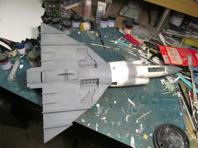

DÅ var det fredag igen, om än väldigt tidig fredag, och dags för uppdatering.
Det är dags att måla och jag kommer ge 3 stycken uppdateringar idag men ingen på söndag. Jag misstänker ni blir nöjda ändå.
Grönt...
Dags att börja på lövhögen..
Började med att maska undersidan
Jag kör på med MRP
JAg börjar alltid med det mellangröna och täcker hela modellen.
Kort men tidsödande uppdatering
Limma lugnt!
