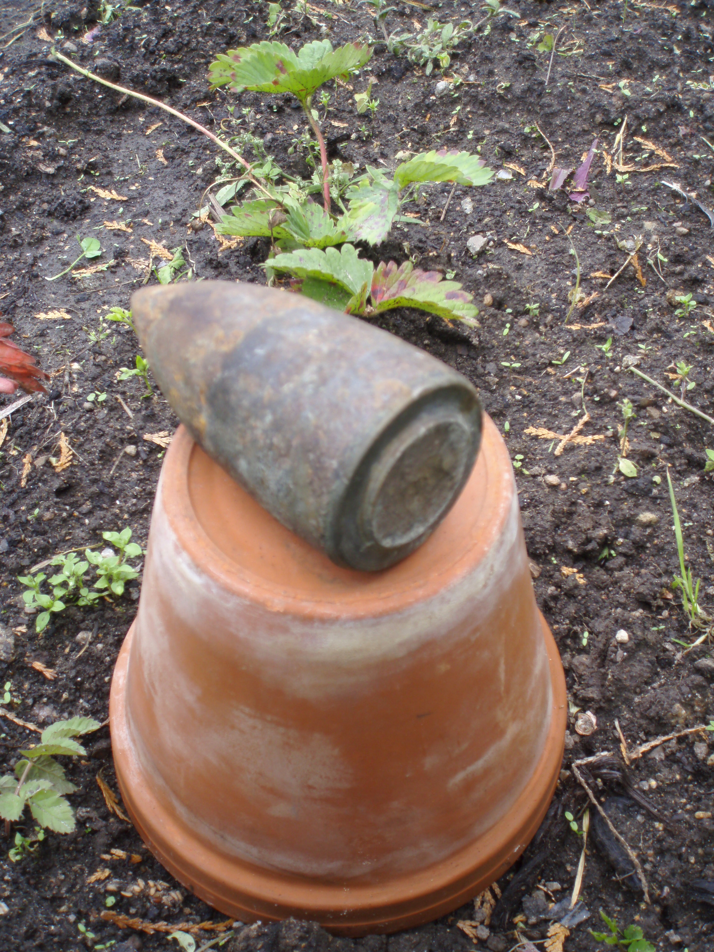

För över ett årtionde sedan ägnade jag mig åt lite arbete på tomten och grävde i rabatterna, mitt i alltihopa dök följande upp. När huset byggdes så hämtade de jordmassor tror jag från något fält där armen eller flygvapnet hade övat (Blekinge) och med i massorna kom denna. Eftersom jag var osäker på vad det var, antog att det var en pansarbrytande projektil helt i metall, men jag bad polisen ta hand om det, vilket de också gjorde.
När jag nu tittade igenom bilderna så undrade jag lite vad exakt för pjäs hade det svenska försvaret tillgång till för att avfyra denna projektil. Den var tror jag 50 mm i bredd på basen.

Det finns inte extremt många alternativ om den är ca 50 mm. Det finns bl.a. 57 mm Bofors pansarvärnskanon och det är nog det jag skulle gissa på. Man använder sig av barlastad ammunition dvs. granaten har inga sprängmedel i sin verkansdel (den del som träffar målet) när man övar. Den är billigare och det blir inga riktiga "blindgångare" som ligger och skräpar i skogen. Det kan vara som på din bild i metall eller också betong. Formen tycker jag liknar äldre pv ammunition.
