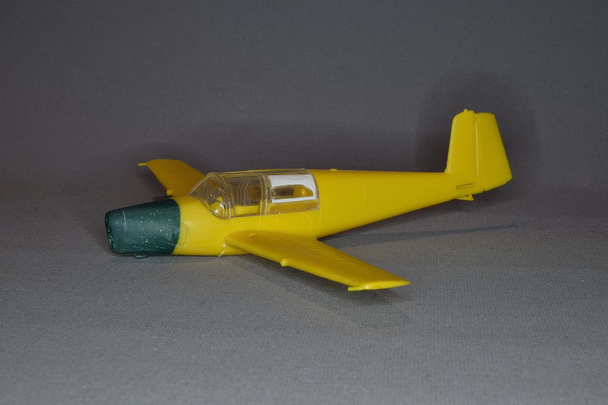

Det började ju bra. Nosen var både för hög och för bred . Dessutom hade jag läst på lite och fått reda på att Hellers huv var för bred. I en gammal Allt om Hobby föreslog man att man skulle skrapa och slipa på huven och sedan polera upp den men jag bestämde mig för att prova något annat.
Jag lade in en 0,25 mm plastribba mellan kroppshalvorna precis bakom huven och en 0,4 mm i framkant sen fylla i den triangelformade springan som blir med mer plast.

Du breddade något som var för brett från början? Hänger nog inte med helt är jag rädd. Eller det var glashuven som var för bred och du breddade "fuselaget"?

Ja, huven på den där är inte att leka med! Ser ut som du löst det bra.
Jag sågade itu min på längden, vilket är görbart tack vare rutornas placering. Har köpt eftermarknads huv till de andra som ska byggas...

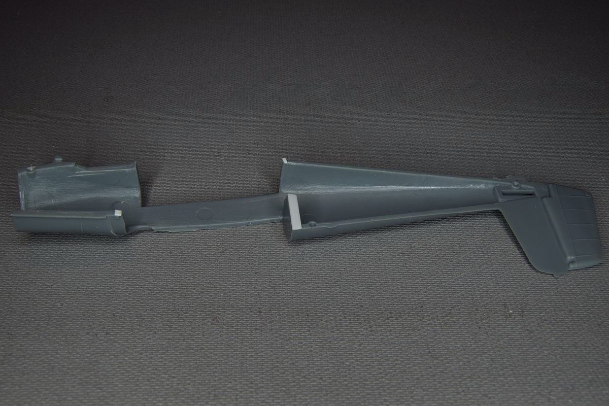

Använder Maestro Models konvertering till denna. Började med breddningen även denna gång.
Självklart måste man ju bygga på ett typiskt manligt sätt. Man tar bara fram instruktionerna för att se varför det blev fel. Det verkade lättare att såga bort nosen innan kroppshalvorna limmas ihop men det blev bara sladdrigt att hålla på med. Hade jag kollat instruktionerna innan jag började bygga hade jag kanske kapat på rätt ställe och sluppit skarva i med plast.
