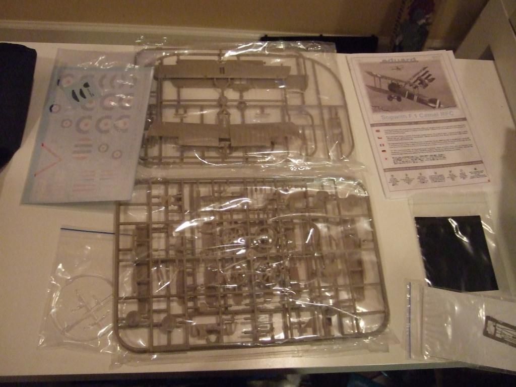

Fullt med "godis" är det. Förutom fyra ramar med beiga delar, en ram med genomskinliga delar, lagom mycket foto-ets för mig samt dekaler och masker.

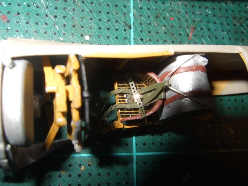

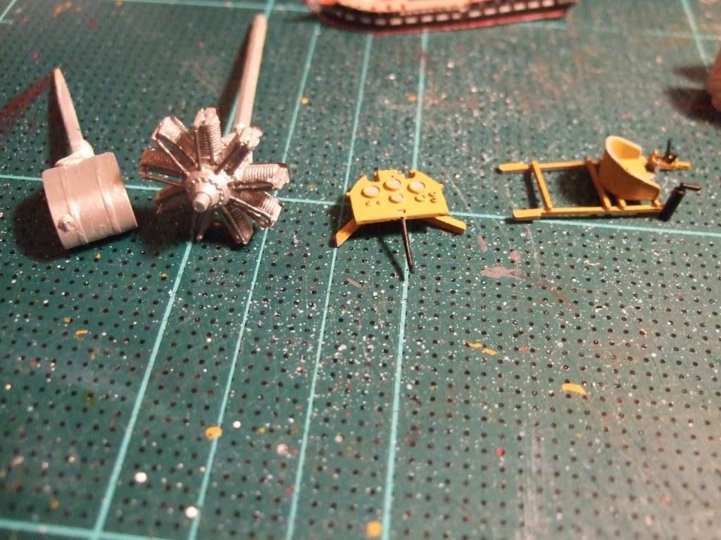

Börjar med att bygga moduler av det som skall in i "kontoret"

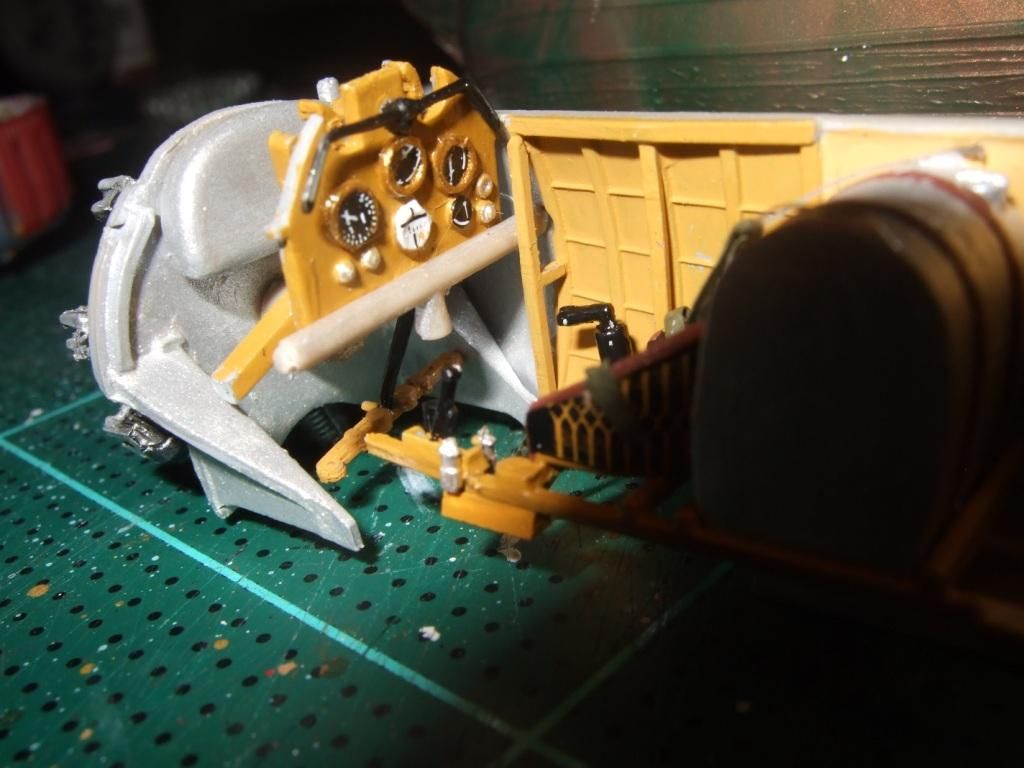

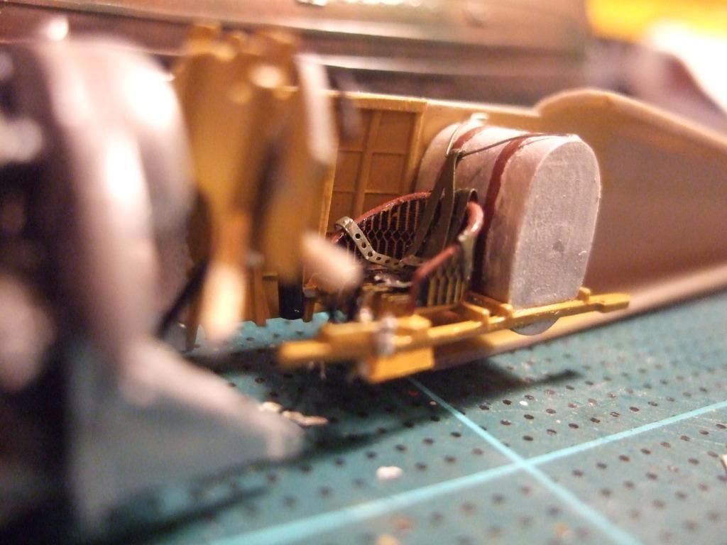

Sedan montera delarna efter att stolen och instrumentpanelen dekalerats. Första gången jag kört med dekaler för så små saker som instrument, samt att de var för stora, trots att jag försökte skära ned dem, men jag tog det som en bra övning, kommer förmodligen inte synas alls sedan. Foto etsen till bältena tog en hel kväll att pilla dit, glömde avhärda dem men lite värme.
Jag tycker stolen blev rätt snygg med dekalerna faktisk.

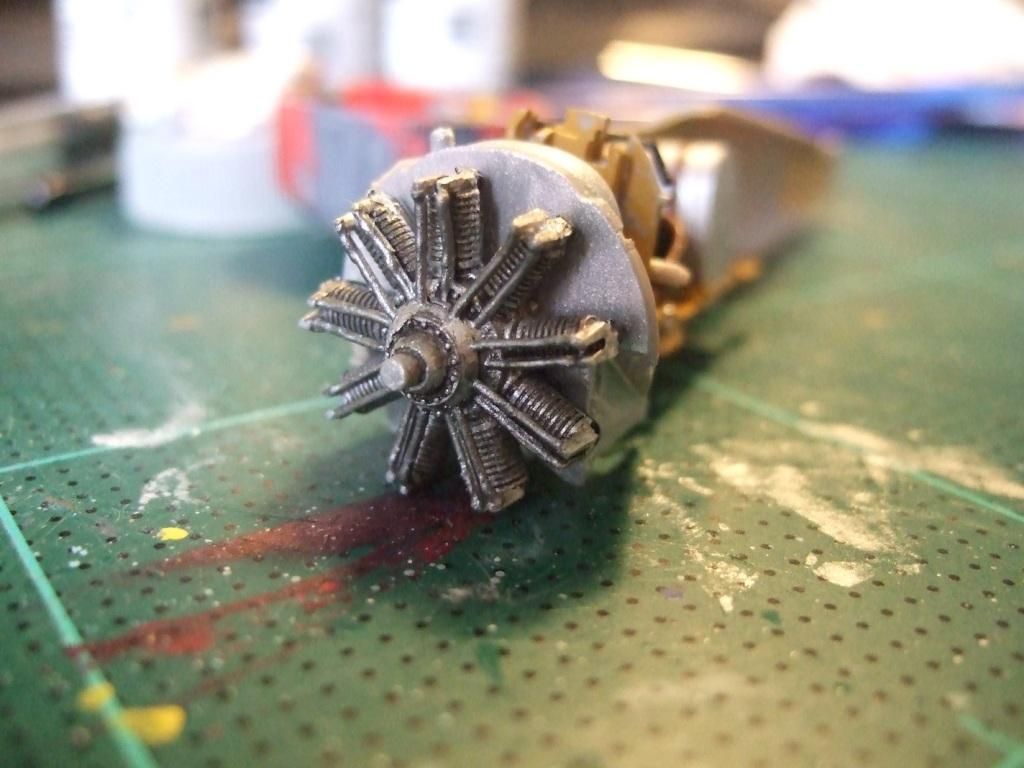

Sedan en bild på motorn som målats i tre nyanser av aluminimu/metall samt fått en enklare svart wash.
Alla jag talat med har höjt denna modell till skyarna, det återstår att se om jag stämmer in i kören. Alla delarna har en massa gjutskägg vilket ställer till problem med de som är tunna då de lätt går av (har bara hänt 7 gånger med ventilstagen till motorn...). Sedan plattade jag till paketet med instrumentpanel och bakvägg så det såg ut som på ritningen, vilket givetvis var fel, för då passar det inte i kroppen, bara att bryta isär och limma in en distans. Nu så skall jag snart slå ihop kroppshalvorna och få dit undervingen.

Ja, den där stolen såg verkligen bra ut. Nästan så att man tror att den kommer direkt från uteplatsen!
Ser väldigt bra ut så här långt!

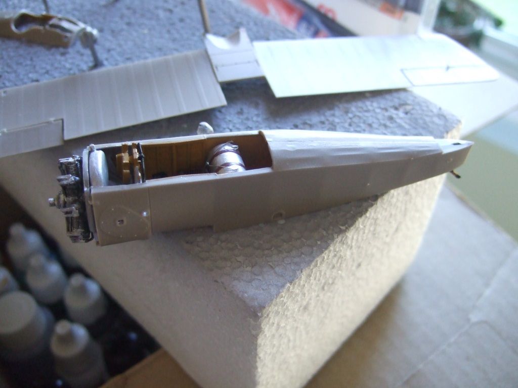

Arbetet går framåt i jämn men långsam takt.
Kroppen har limmats ihop och nu väntar jag på att min beställning av MR Surfacer skall dyka upp från Japan.

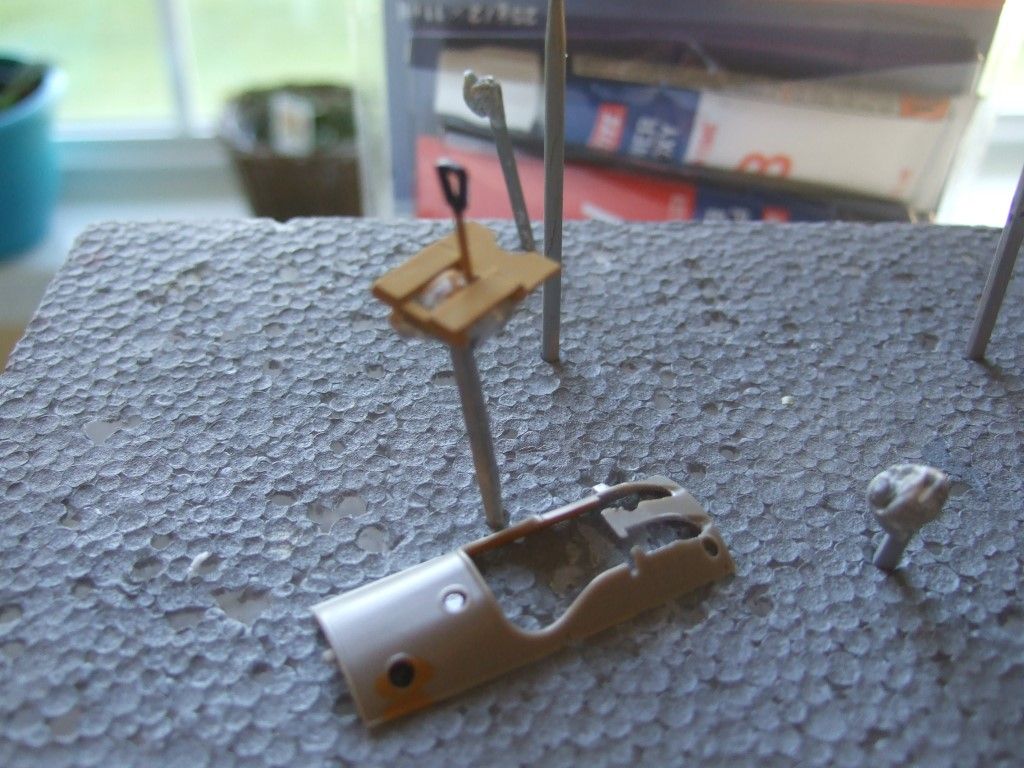

Jag har under tiden pysslat med lite detaljer som skall in i kroppen underifrån samt delar av locket till översidan.

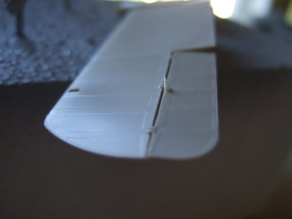

Sedan så har arbetet med undervingen påbörjats. Ett av roderhornen försvann direkt när jag skulle plocka upp det med en pincett, och eftersom mattmonstret har exakt samma färg som plasten i detta rum så var det bara till att karva ett nytt av plasticard.
Själv tycker jag att det blev rätt ok. Jag låter skevroderen vara lite vridna för att ge liv åt vingytan.

Det skall sättas dit lite små inspektionsfönster av klarplast i vingen. Skall jag sätta dit dem i slutet efter all limning och målning, eller skall jag använda de bifogade maskerna och sätta dit dem nu och maska dem?

Snyggt petat med detaljer, Snyggt!
Angående frågan så skulle jag måla det innanför och montera glasen nu och använda smasken. Dels så slipper du chansen att sabba det om du råkar få lim eller dyl på ytan och sen dels slippa en otäck skarv om luckan inte passar 100%. Det är mina 50 cent.

Tack Henrik, det verkar mest logiskt att göra som du säger. Jag har lyckats hitta lite referensbilder på luckan så jag tror jag förstår hur jag skall måla under glaset. Får se om jag skall försöka få dit ett litet hjul och vajer också.
