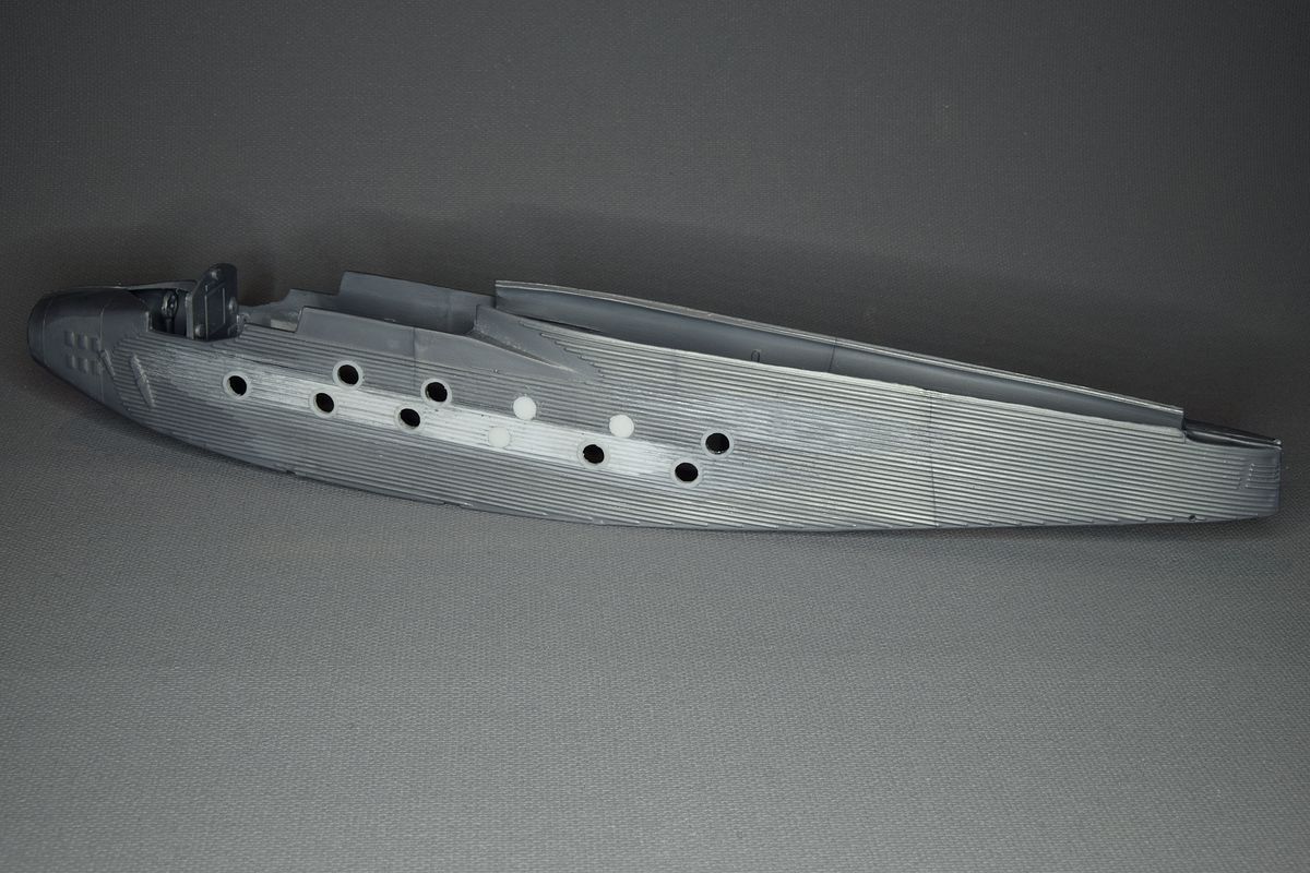

Har haft en Airfix Trimotor liggande sedan 2005 och nu är det dags att lufta plasten. Som vanligt bygger jag "out of the box" men inte som Airfix tänkt.

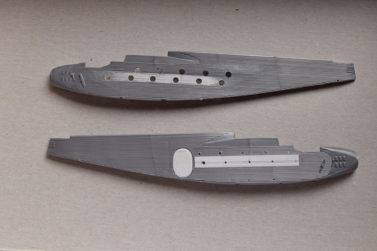

Jag tänkte mig en fraktkärra och började med att fylla igen fönstren Det visade sig att jag hade korrugerad plastic card som passar exakt till modellen korrugering.

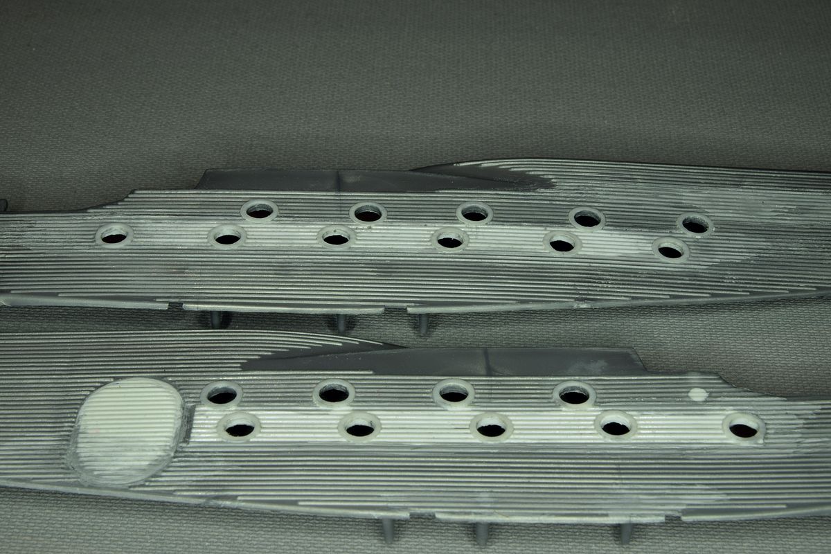

Plasten var mjuk och lättarbetad så det var bara att skära längs försänkningen på insidan. Att kapa tunna skivor ur ett plaströr krävde att jag byggde en jigg för att få till dom.
dom limmades på utsidan runt dom nya fönstren. En ny dörr utan fönster behövdes också.

Det visade sig att tre av dom små fönstren sattes igen någon gång så jag fick göra samma sak på modellen. Passformen är lite svajig på modellen kan man väl säga.
Bagageluckorna under vingarna måste också läggas igen.

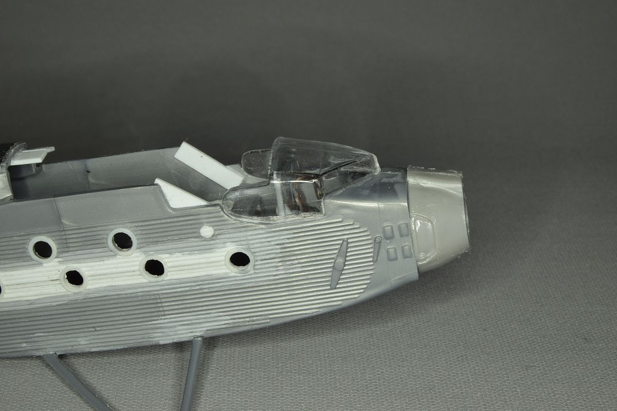

Det här planet flög med sex olika motorinstallationer och självklart valde jag en där jag måste såga Jag kapade av frontdelen av nosen och ersatte den med en del från en Northrop Gamma.
Då får jag en grundform att utgå ifrån,
