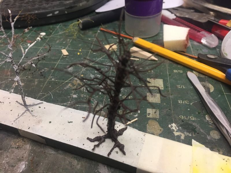

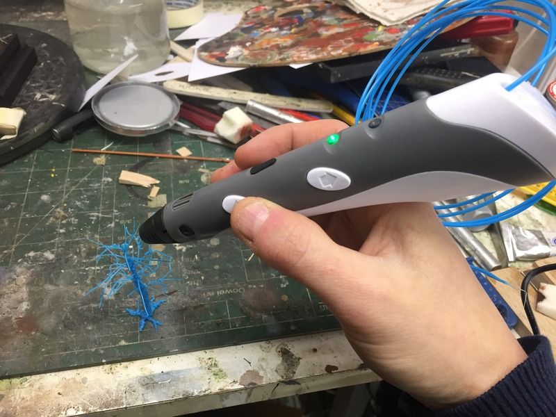

Bygget började med att skapa ett träd med min nyinköpta 3D penna. Coolt verktyg som jag ännu inte riktigt behärskar. Att göra träd är dock rättframt.
3D penneträdet målat med färgsprutan.

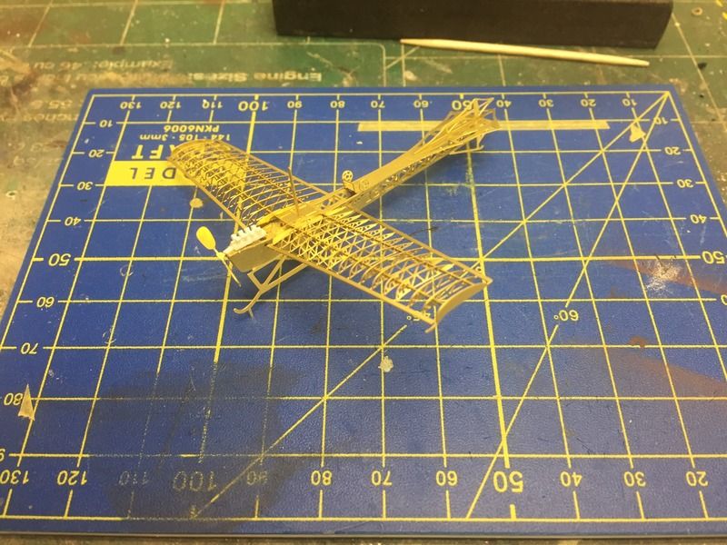

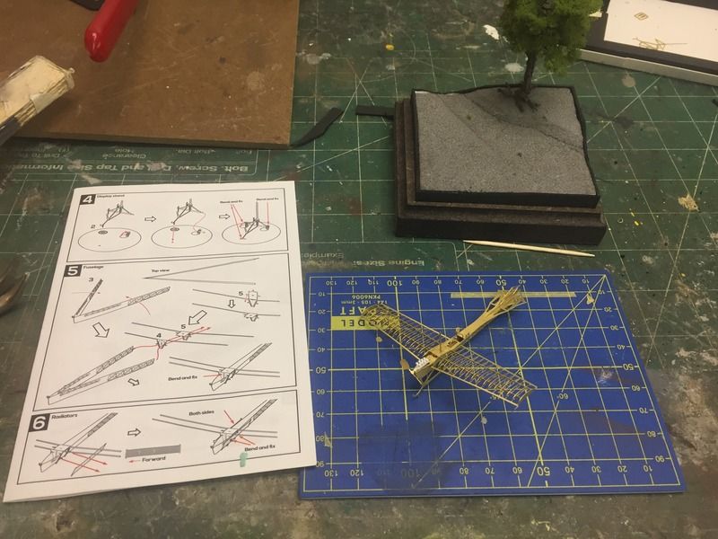

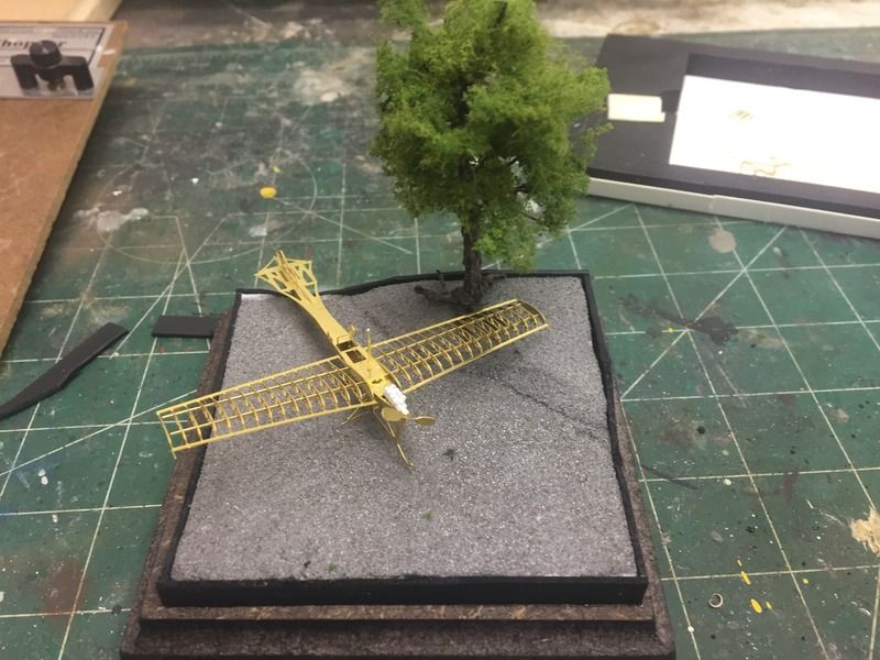

Inte många delar och en enkel anvisning. Planet sitter ihop helt utan lim men jag har använt Cyano för styrka.
Mock-up med planet på sin bas. Vänster vinge skall vara avslaget av kollisionen med trädet.

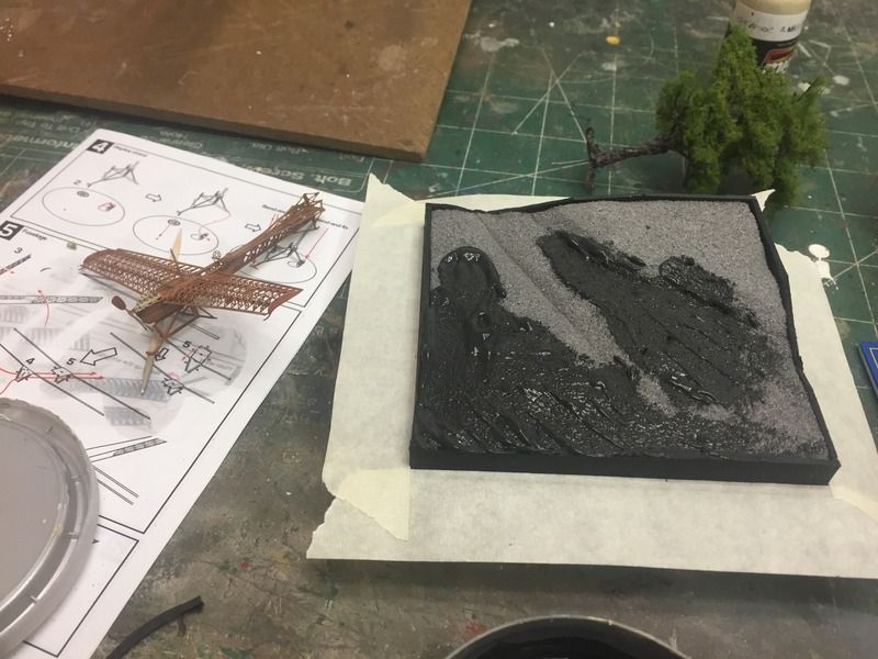

Spackel på basen.

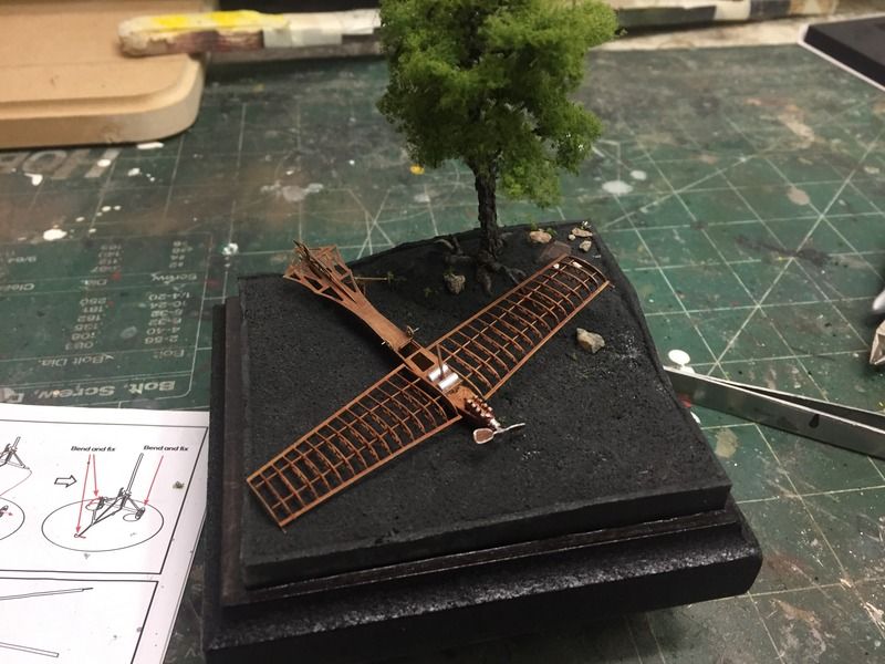

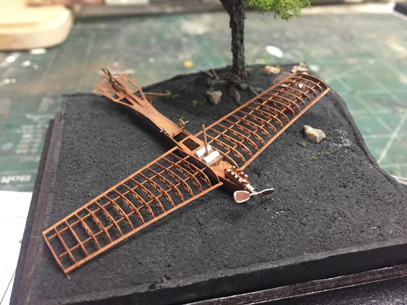

Spackel torrt. Detaljering av flygplanet påbörjat.
Bygget just nu. Tunn tissue paper skall kläs på vingar och roder. Kommer nog bli pilligt då planet är i skala 1/160.

3D-pennan väcker ett stort habegär. Inte för att jag vet vad jag ska ha den till men det har ju inte hindrat mig förr :-) ! Coolt verktyg och trädet blev snyggt.

Intressant användning av 3D-pennan. Hur stabilt blir grenverket?

grenverket blir förvånansvärt stabilt. Jag målade med sprutan, torrborstade lite grå och limmade lövverk med PVA utan att någon gren lossnade.
Vad man skall använda den till förutom träd är dock en bra fråga. Nåja, jag får bygga många träd helt enkelt så länge.

Har länge funderat på användningsområden för pennan i modellbygget och du verkar faktiskt ha hittat ett. Finns det olika munstycken och kan man göra olika tjocklekar på strängarna?

de reglage som finns är temperatur som ställs in baserat på vilken typ av plast som används. Sedan finns ett reglage för hastigheten i matningen. I princip single-action för att använda ett språk vi kan.
Har surfat runt för att se om det finns mer avancerade pennor och LIX är värd att ta en titt på. Som jag förstår det är dock alla single-action.
Kul pryl. Jag beställde min på www.wish.com. Direkt fr Kina och kostade runt 400 kr med massor av plast.
