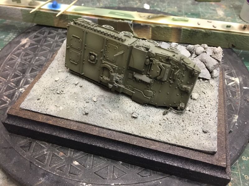

Dioramabas med spackel och stenar.

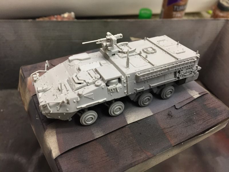

Strykern Primas med Vallejo grey.

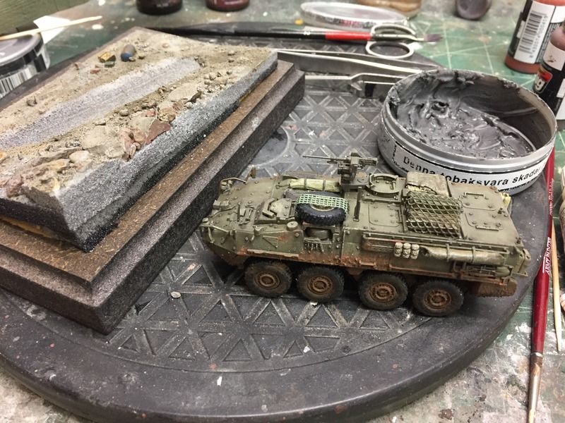

Komplett med 4 olika kulörer av grönt.

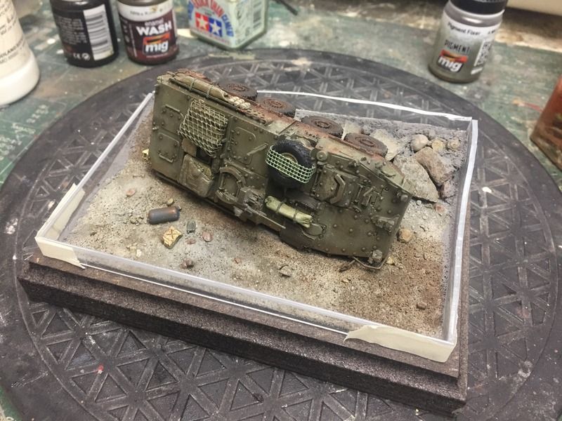

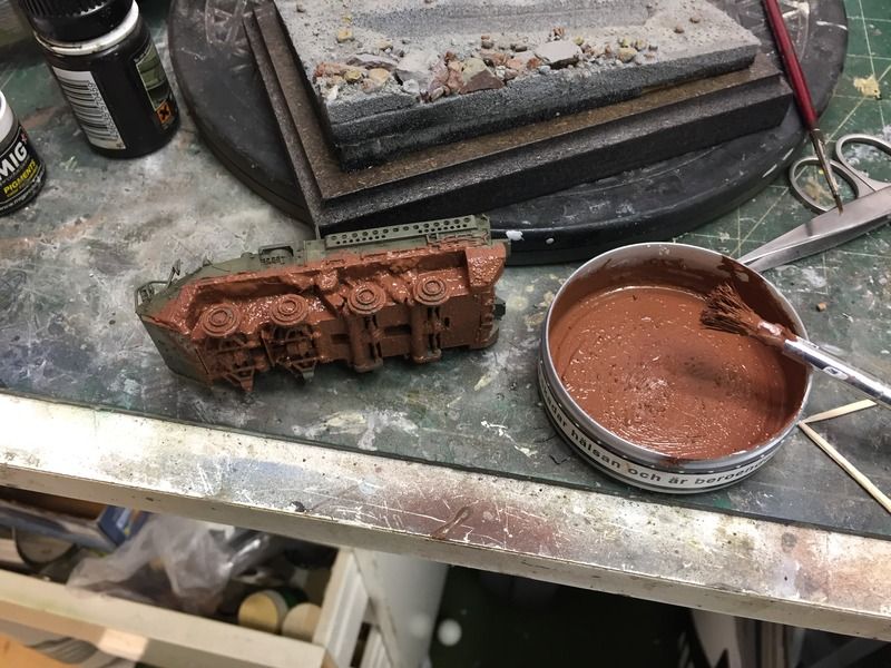

Rejäl lergegga av Vallejo Stone paste, pigment, sand och static grass geggas på. Snåla inte!

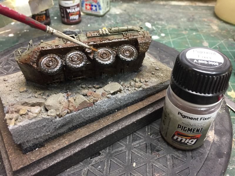

Med pinwash och gegga som torkat.
Sedan på med mycket torrpigment och fixera med Mig Pigment Fixer. Pigmenten lägger jag på för att m h a MIG Wet Effects kunna göra riktigt snygg kontrast mellan blöt, fuktig och torr geggamojja.

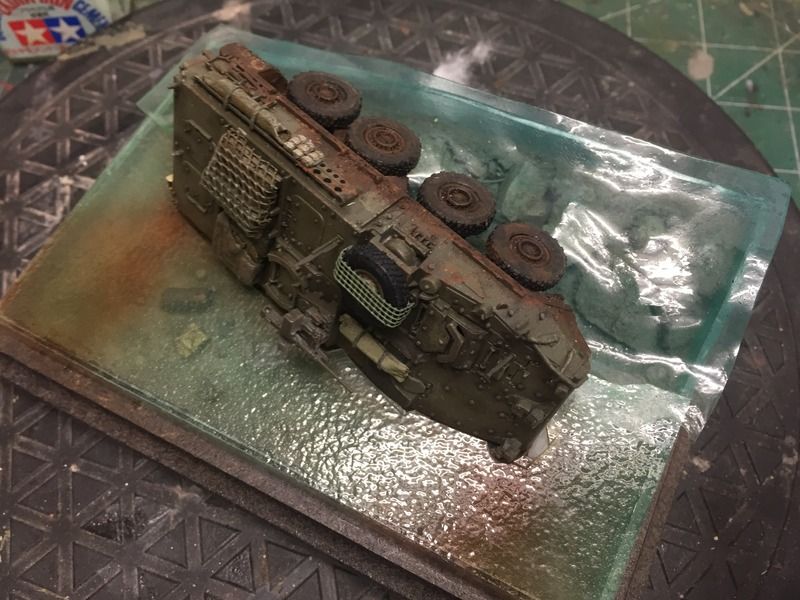

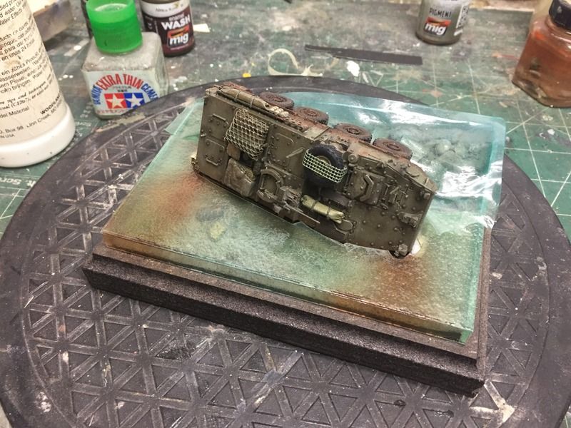

Vattenramen tillverkas och ytan tillpassas.

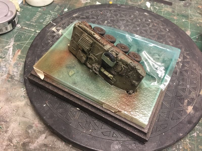

Tillpassning av vattenytan efter målning. Notera geggamojjan som flyter nerströms.

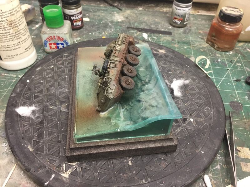

Bygget just nu.
Ikväll skall det slutmonteras och skulpteras vattenfall av den mjuka "Instant water" plattan jag förberedde för ett par dagar sedan.
