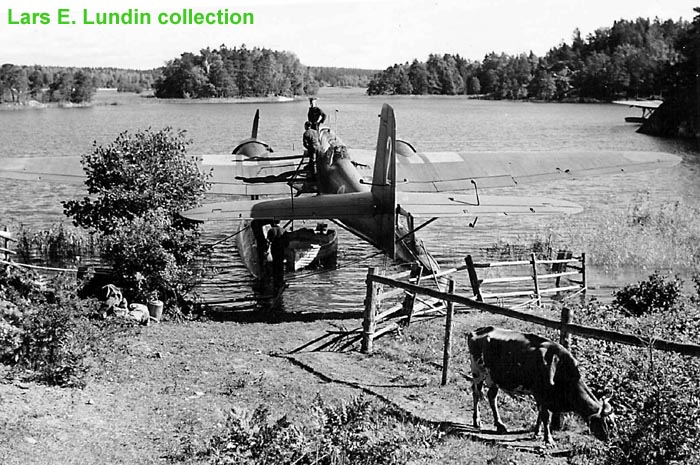

Anledningen att jag ville bygga en T2a är den här bilden. Så tanken är att det ska bli ett litet diorama som är lätt inspirerad av den.

Det kommer att bli mycket snyggt! Bilden ser ut som hämtat från en Åsa-Nisse-film. Bara det ger pluspoäng. :D

Snyggt!
Jag byggde ett diorama för något år sedan också med samma foto från Gålö som förebild, dock med gamla Matchbox/Revell-byggsatsen i 1/72.
