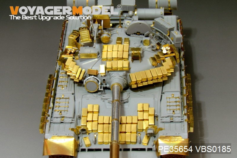

Håller på att sätta ihop trumpeters T-80BV i 1/35. Har köpt voyagers ets och kanon till den.
Mer kommer sedan
Jakob

Re: Trumpeter T-80BV Tjetjenien 1/35
Huvva, vilken mässingsjulgran. Välkommen tillbaka, har inte sett dig på ett bra tag.

Tack, det har varit lite dåligt med aktivitet de senaste året, framförallt när det gäller aktiviteten på forumet. Men det känns trevligt att vara tillbaka :D
jo det finns en del ets på nu men voyager tycker man ska använda etsade era-block också. Närmare bestämt 130st som ska vikas 8 gånger och består av 5 bitar. Ända byggena där folk använder de blocken lär ju vara de som ligger på deras hemsida. Jag måste erkänna att jag i ett svagt ögonblick fixade i ordning 5st men sen kom jag på bättre tankar :P. Där har du en riktig etsgran:

Det ser ju toppenkul ut. Men är Voyagers era-block så mycket bättre än Trumpeters med tanke på tidsåtgången? Jag har varit lite sugen på att köpa ett set men backat då jag insett arbetsinsatsen.
Saker i ets som är vikta tenderar till att få en liten kant, som måste spacklas, där sidorna möts.
Ett av skälen till att använda ets är kanske att göra kulhål i en del block. Under första kriget i Tjetjenien så använde man inte "skarpa" block. Insatsen var dåligt förberedd och skedde snabbt. Det var i o m detta som T-80 föll i vanrykte. Den blev en synbdabock för misslyckandet.
Ett av skälen till att använda ets är kanske att göra kulhål i en del block. Under första kriget i Tjetjenien så använde man inte "skarpa" block. Insatsen var dåligt förberedd och skedde snabbt. Det var i o m detta som T-80 föll i vanrykte. Den blev en synbdabock för misslyckandet.[/quote]
Nej det är fruktansvärt mycket jobb med ERA blocken, skulle det vara några stycken vore det en sak med det finns så fruktansvärt många som ska hängas på, även om det inte är mycket jämfört med vissa andra ryska pansarvagnar som har hundratals. Jag tycker att trumpeters block ser bra ut med undantag för att de inte är delade vilket de riktiga är. Det som är bra är att plasten emellan blocken är solid hela vägen till undersidan av blocket, det går alltså lätt att såga bort med en såg och då ser de riktigt bra ut tycker jag :D . La upp en bild på Voyagers ERA instruktionerna också :)
Jo T-80:an har ju inte direkt bästa ryktet vilket nog till stor del beror på Tjetjenien. Ukrainarna har ju T-80:or och den uppgraderade T-84:an men de verkar ju inte använda dem utan T-64:ror mestadels så man får ju ingen "second opinion" därifrån.
Hade inte tänkte på kulhål, kanske vore en rolig ide, har tänkt att en del ERA block på tornet och kjolarna ska saknas, de tycks som att de har svårt att hänga kvar när vagnarna används i konfliktområden, t.ex. de i Syrien. Men kulhål är definitivt värt att tänka på, de ger ju en rolig liten detalj.
Tack för upplysningarna. Det ser riktigt bra ut efter att du sågat mellan blocken ("våga såga" som vissa säger :D ).
Jag ska komma ihåg detta då det är dags för mig att bygga en.
Voyagers instruktion vågar jag inte ens titta på. :shock:
