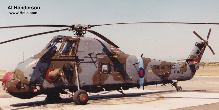

Få se nu... Vilken färg var det på stjärtrotorn? Var inte den grön också. Bäst att kolla referensbilder:
Men... Vänta nu... Det är något som inte stämmer här. Rotorn är ju grön på bilden, men grå på instruktionen... Eller...?
Så gick resonemanget. Och just här upptäcker jag att den mörka färgen på instruktionen INTE är grönt som man kanske skulle kunna tro. Nädå, mörkt betyder grått, det ljusa är det gröna. Dessutom visade en koll med referenser att instruktionen stämde lite halvtaskigt. Bara att slita bort all maskering och börja från början.
