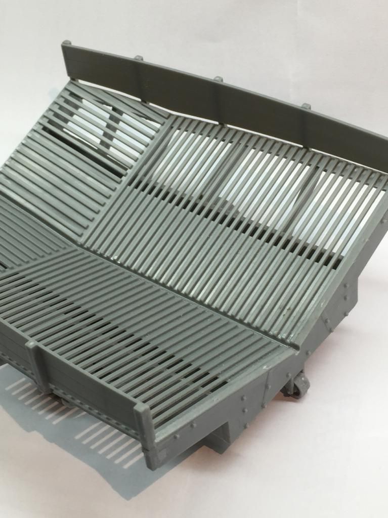

I enighet med fåtöljamiral Lundbergs direktiv, "så börjar varje fartygsbygge med stapelbädden" :) Så i detta fall blir det sjösättningsvagnen! :o
Bild 8-)

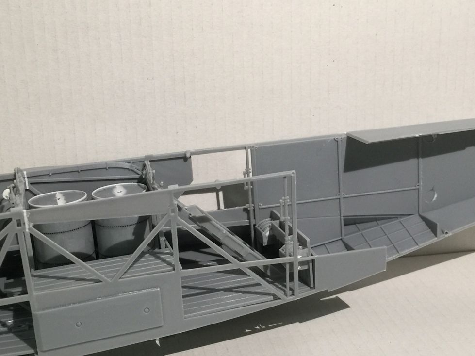

Först torrpassning och lite detaljförbättringar. De små kabeltrissorna är enkla att stansa ut i pc.
Detaljbild på kabeltrissa.

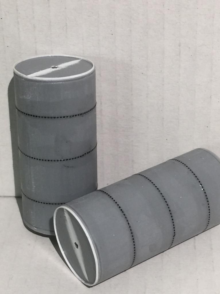

Bränsletankarna har en elak skarv, som är svår att komma åt. Enklast är att spackla och slipa ned kanten för att sen ersätta detaljer med en tunn remsa pc och nya nitar från Archer transfer.

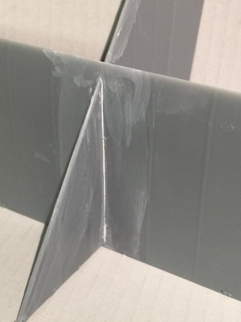

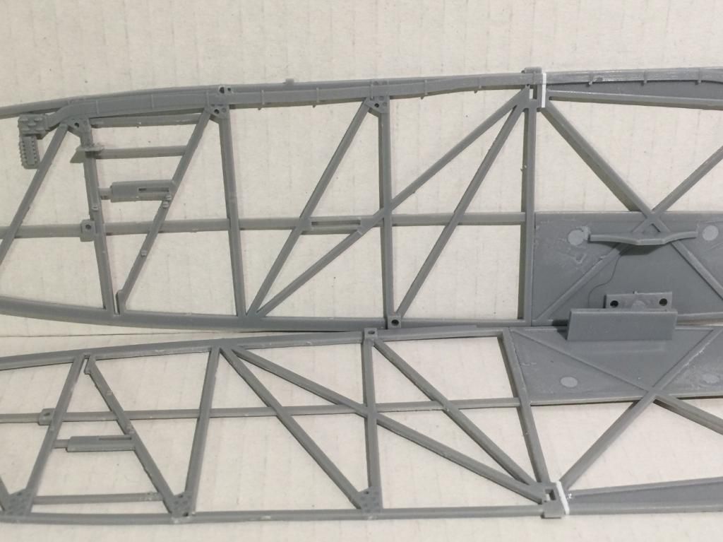

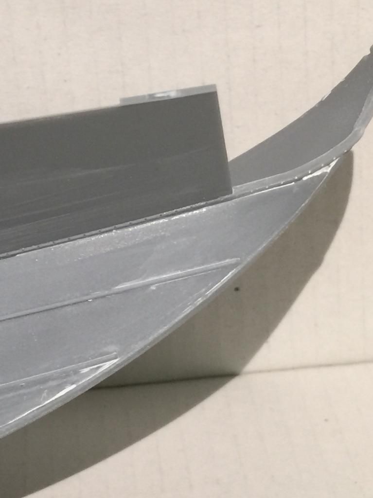

Fortsättning. Sidornas regelverk fogas samman. Det blir en liten svag skarv upptill som genast blir bättre med en tunn bit pc.
Bild. De igenspacklade utstötsmärkena är onödigt jobb, då det inte syns senare.

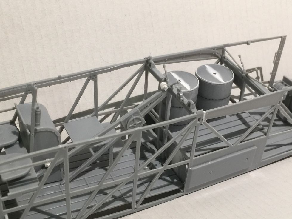

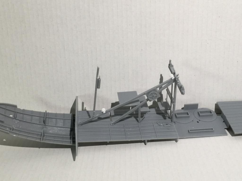

Torrpassning av olika komponenter. Fören
Midskepps
Aktern
Med inpassning mot kroppshalva.

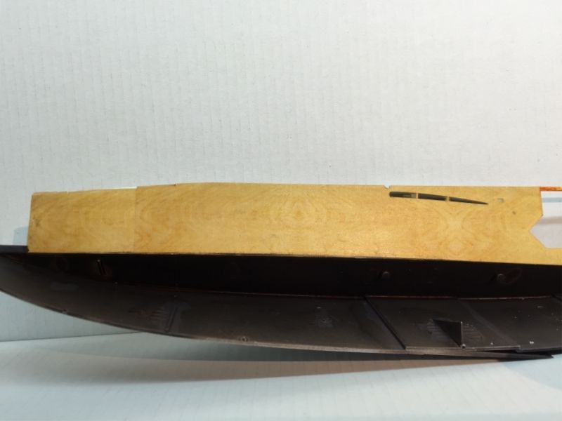

Byggtakten än så länge är hyfsad. Primer Tamiya superfine white på sprayburk och sen Wood &Wire Light plywood dekal. Skrovet är målat med Vallejo Cam.Black-Brown.

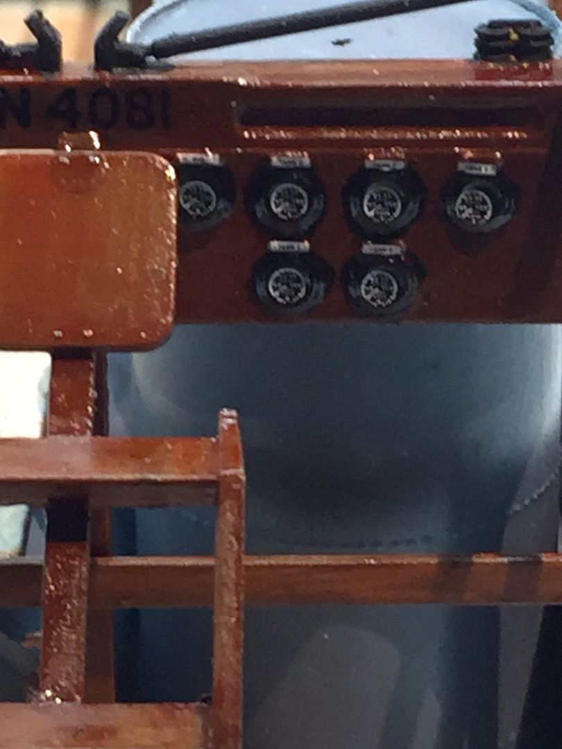

lite mer i detalj.
Sen ska regelverket målas med en varm brun grundton och toppas med Tamiya Clear Orange så ser det ut som lackad mahogny (liknande). Det går snabbt i början, sen avtar det när det ska till att dras roder- och styrlinor, inre stagvajrar etc.

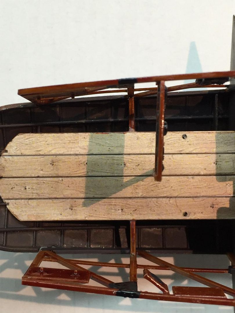

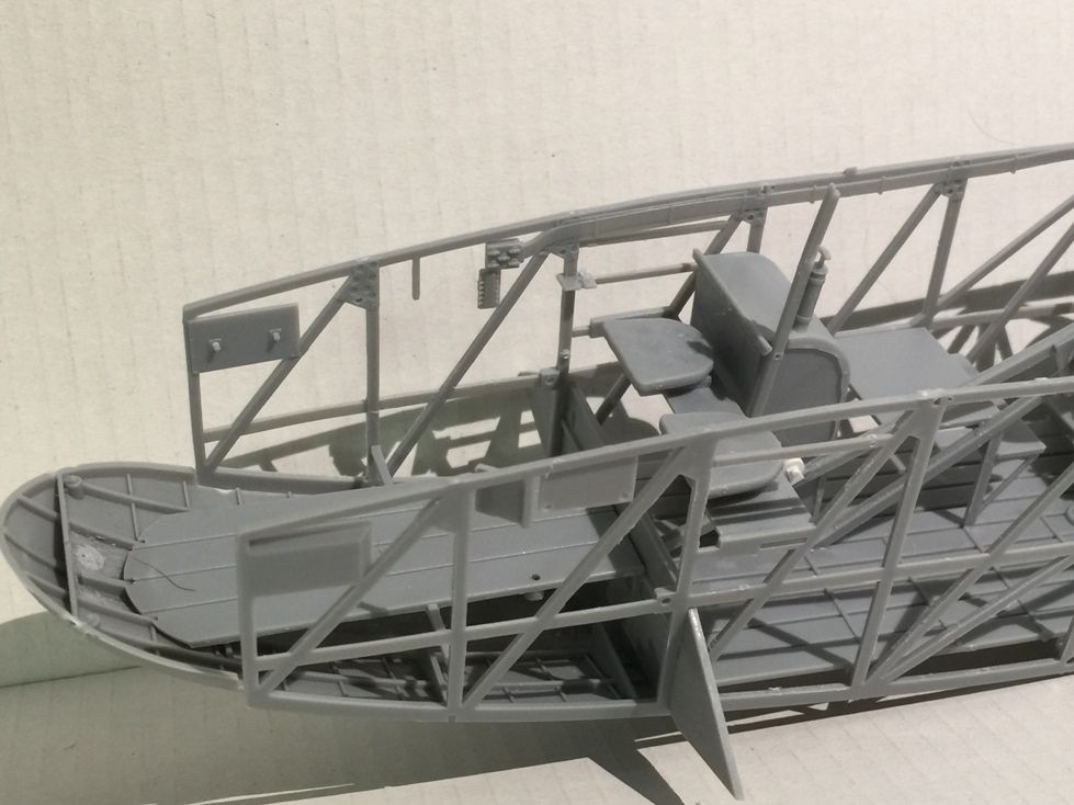

Det går sakta framåt. Sidorna målade och bottenbrädorna börjar arta sig,

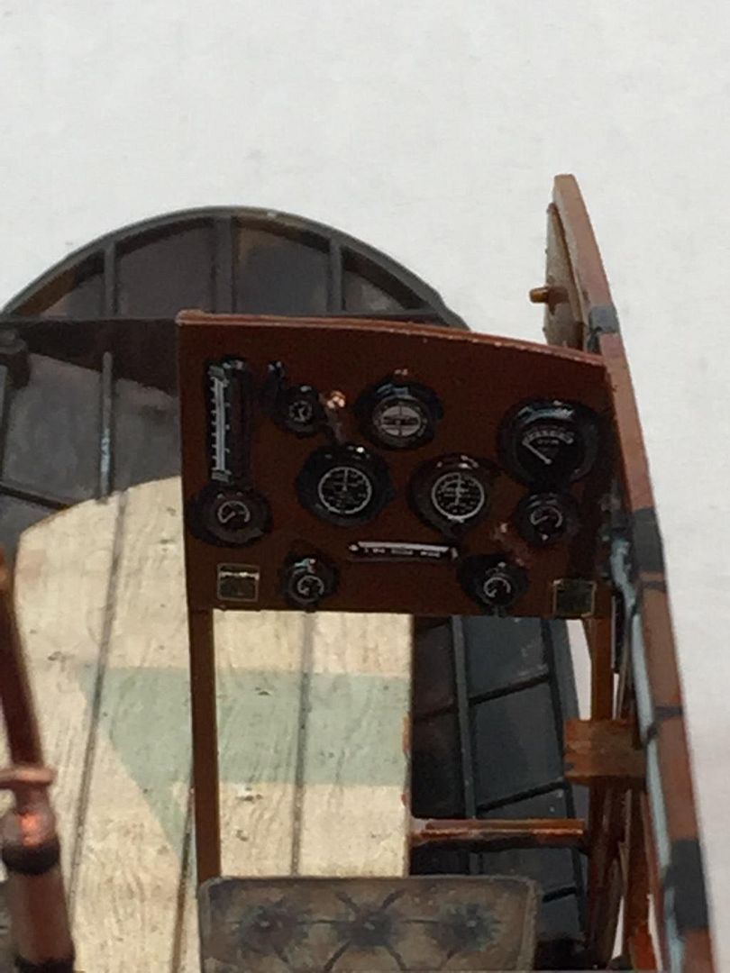

Instrumentbrädan är i stort färdig,

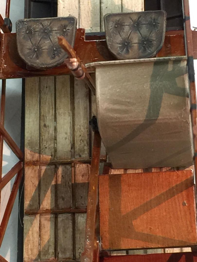

Förarsits med slitna läderkuddar och telegrafistens plats med kartbord och den övertäckta radion.
Flygmekanikerns arbetsplats med motorinstrument.
Allt för i kväll. /Pål
