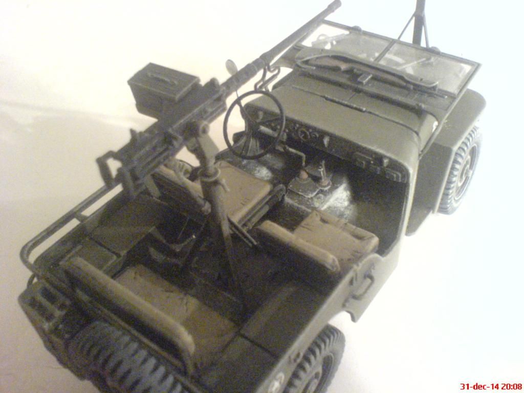

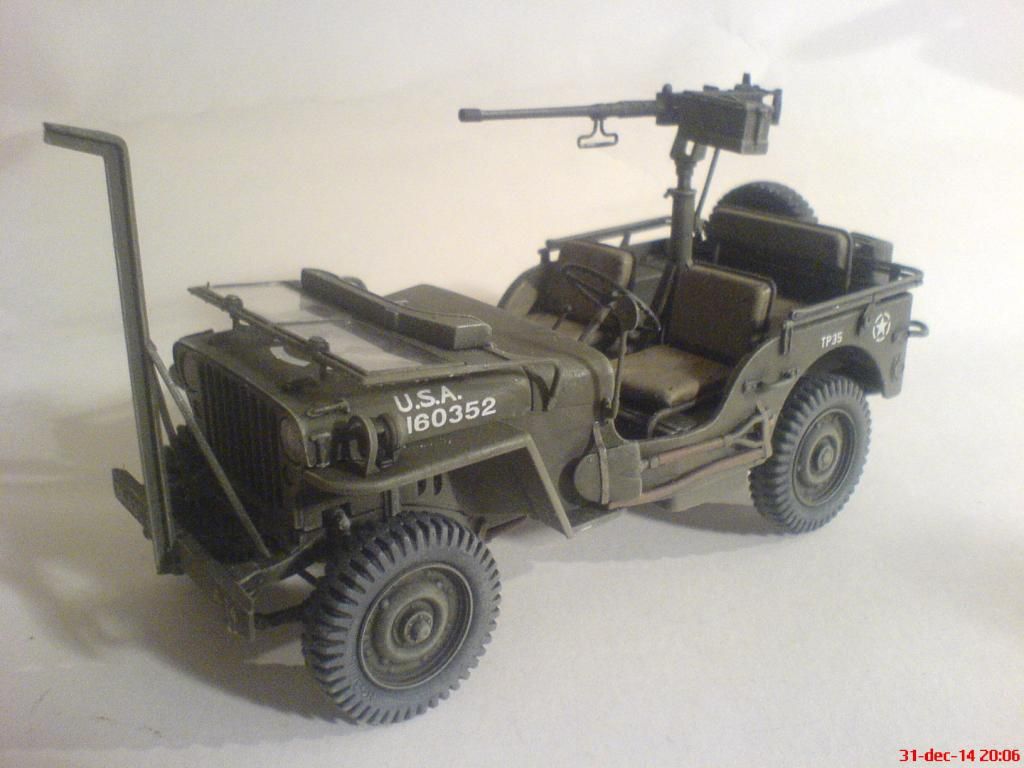

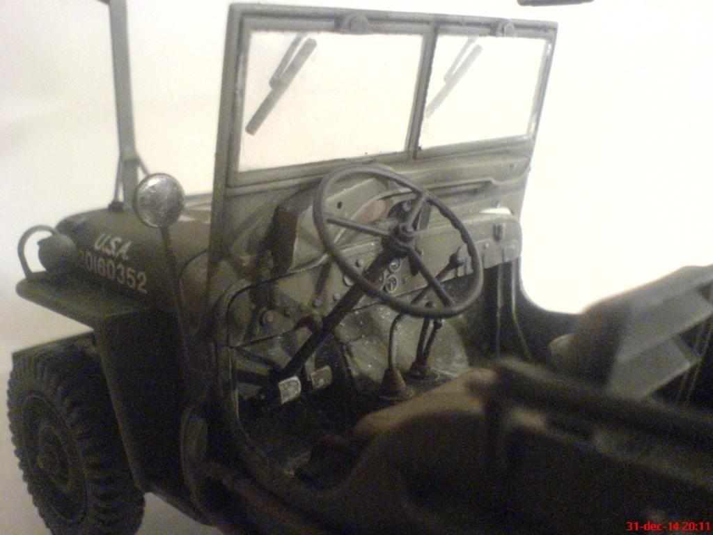

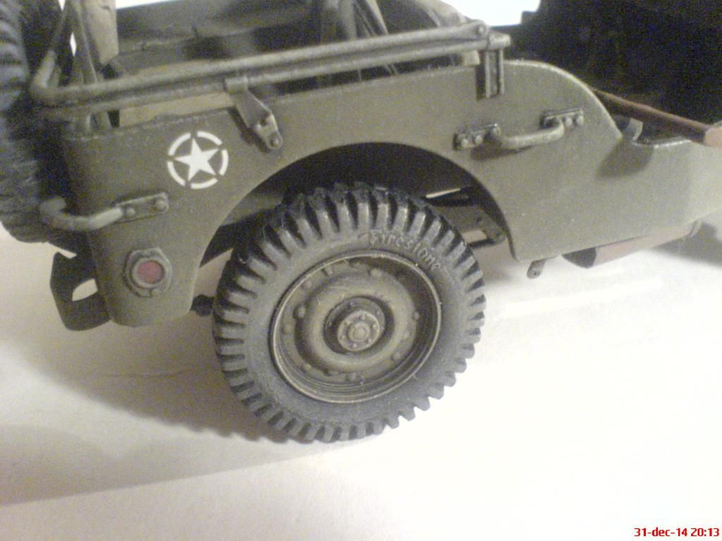

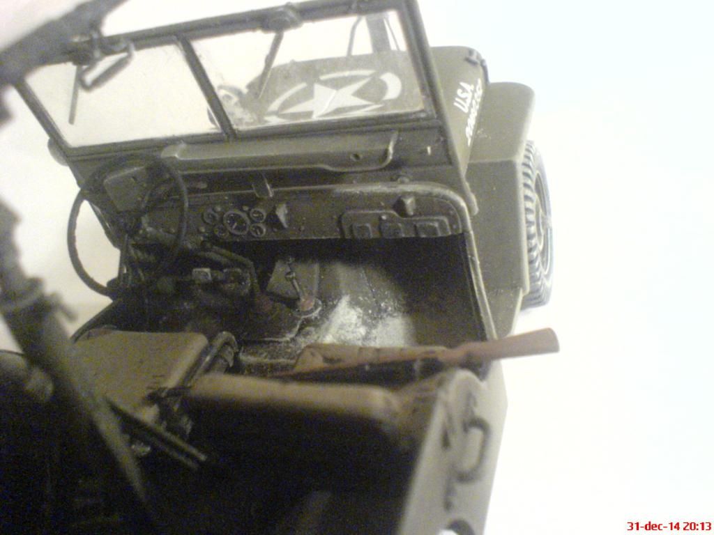

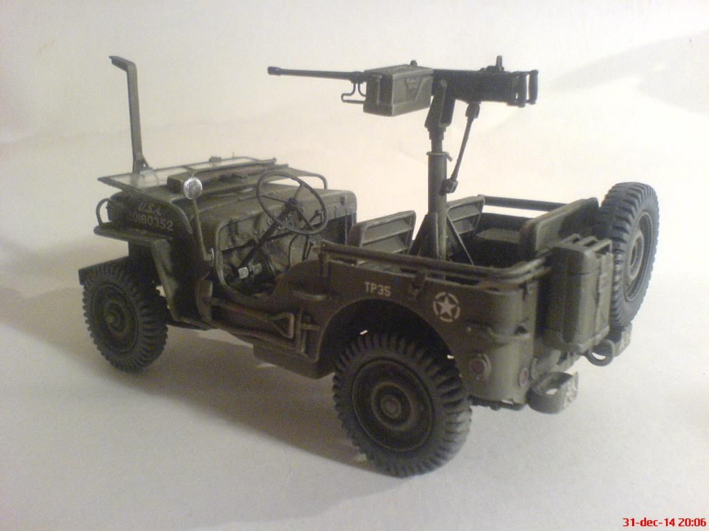

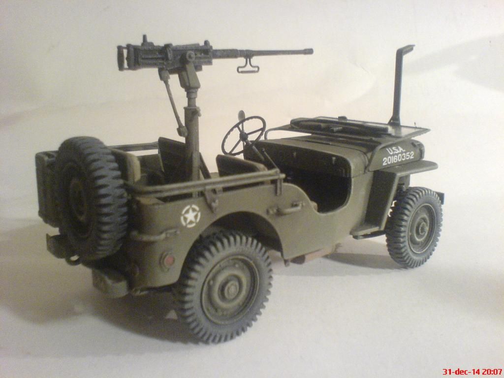

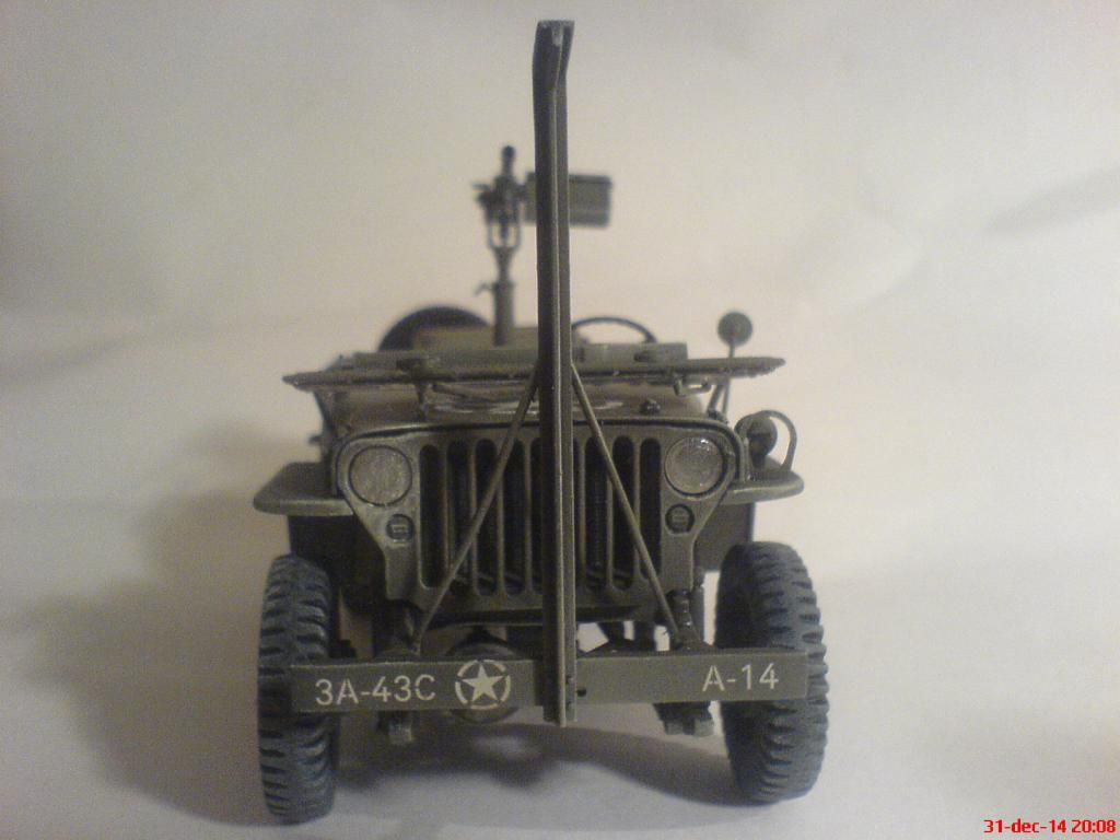

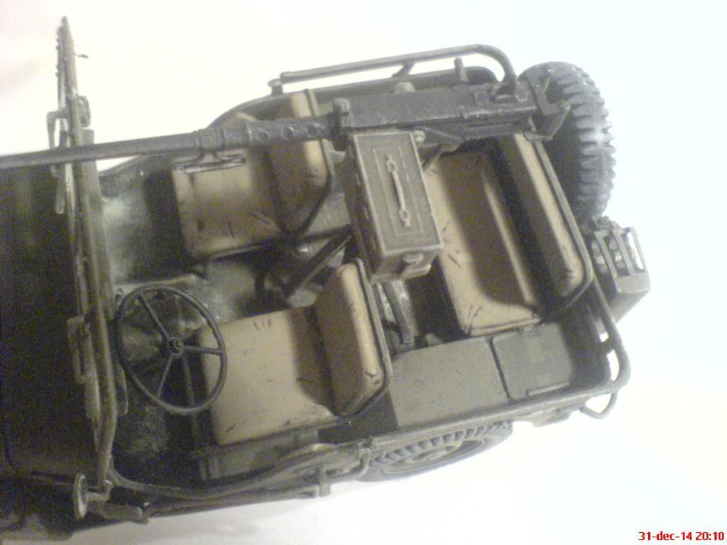

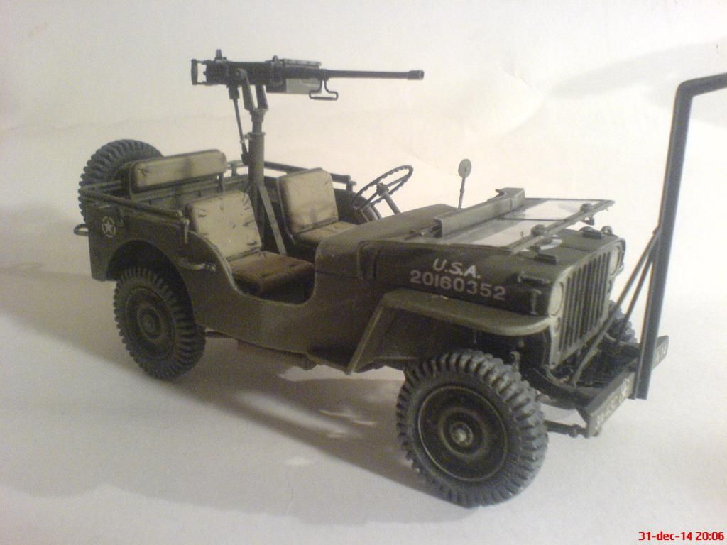

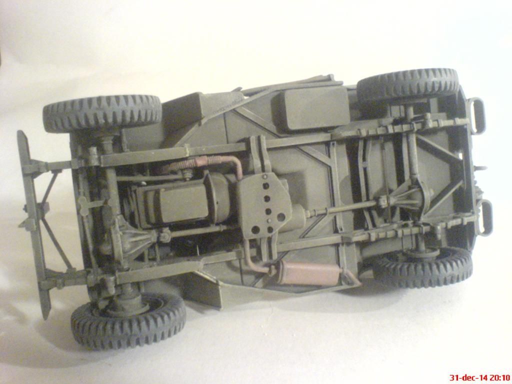

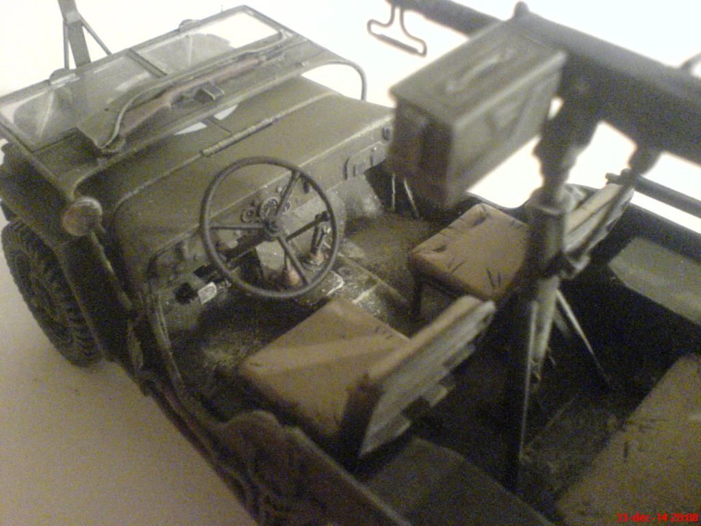

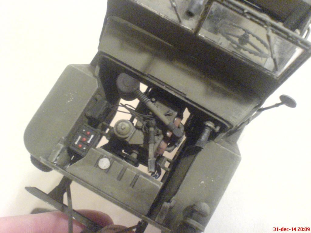

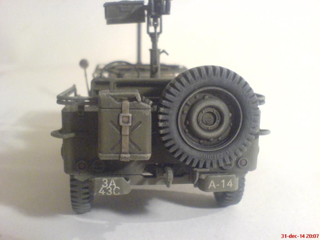

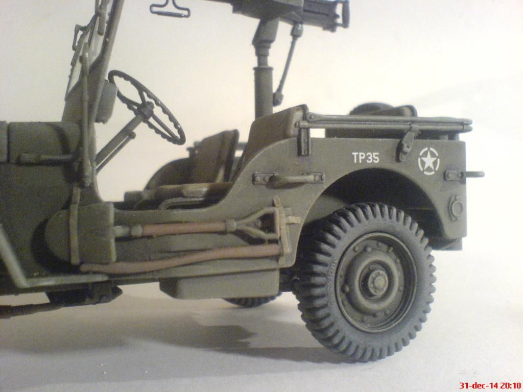

Men det var nätt och jämnt! Hade velat ta bilderna utomhus medan solen sken, men mattlacken hade inte hunnit torka vid det tillfället. Det får bli imorgon istället när jag postar 2014 års byggen.
Passformen var lite så där på denna, det är främst hjulen som inte vill sitta riktigt där de ska... men med lite våld och svordomar så passar de hyggligt.
Målad med Humbrol enamelfärger, använde Tamiyas X-22 blanklack (tack Juha) för dekaler och MIG dark wash - sedan Humbrols mattlack 49 ovanpå det. Avslutningsvis blev det lite drybrushing och MIG pigment här och där som av någon anledning ser överdrivet ut i ljuset utav skrivbordslampan. Aja.

Grattis till snyggt bygge.
Då var vi två som bättrade på våra bokslut på nyårsafton.
