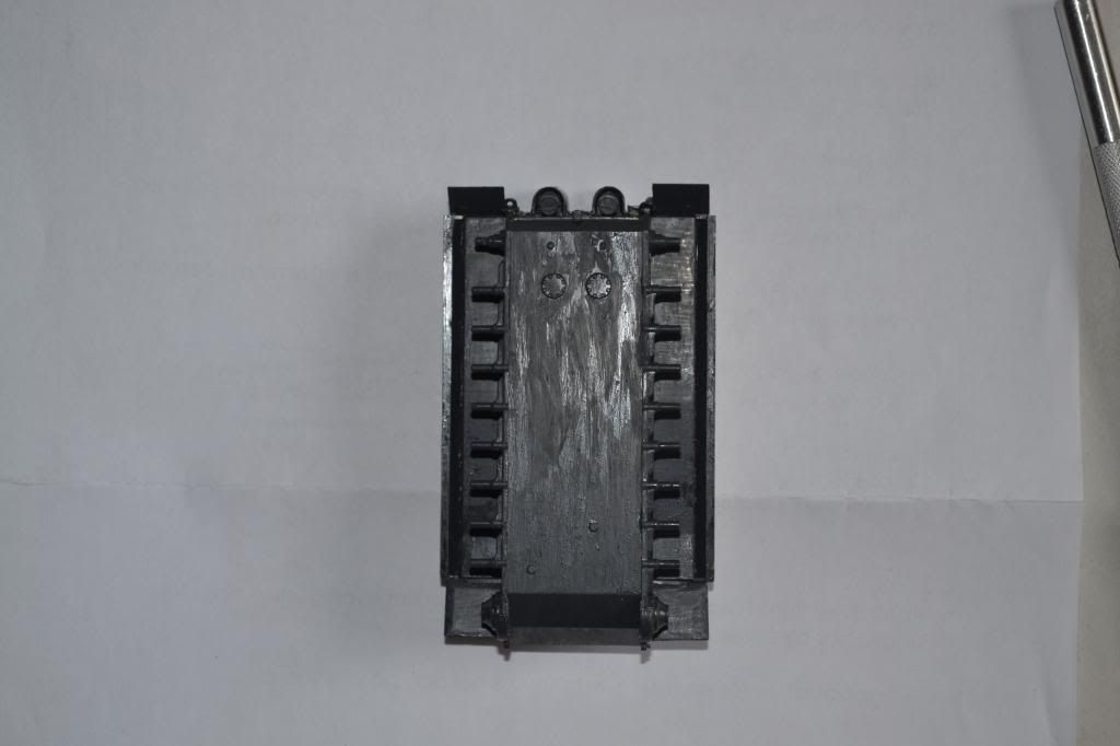

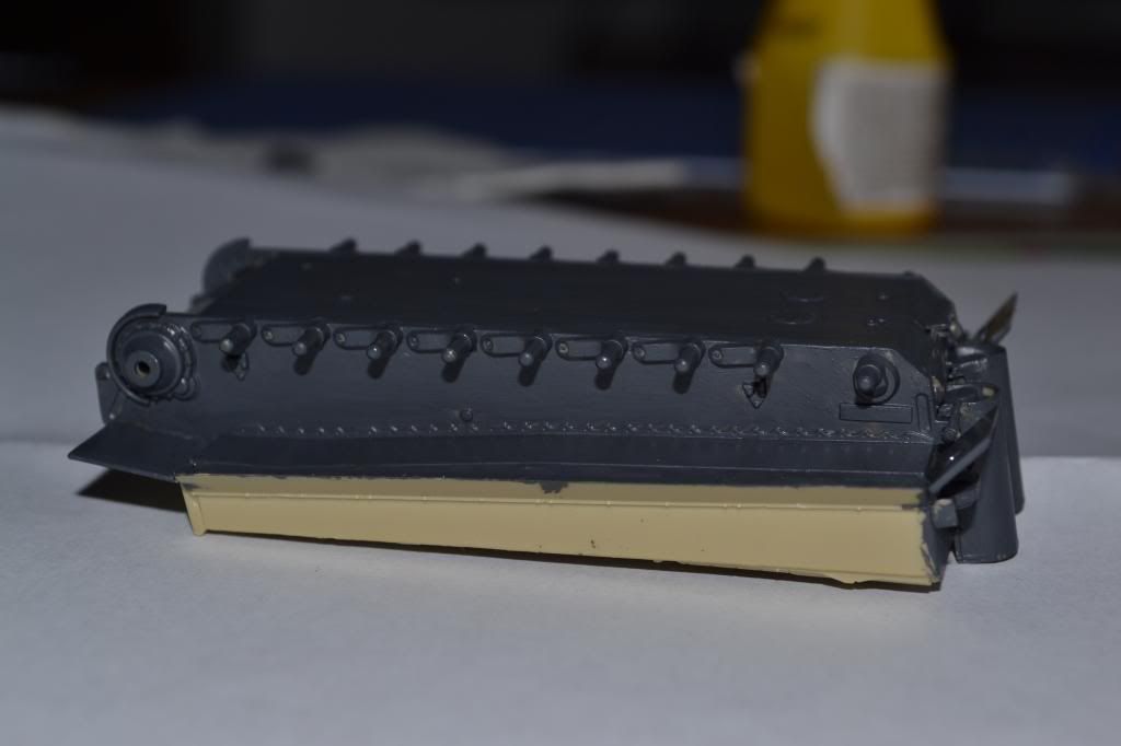

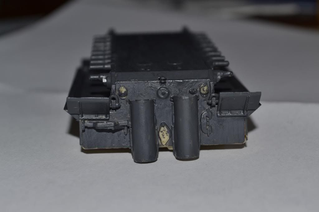

Jag har börjat måla min Tiger för att sedan kunna fortsätta att bygga resten. Här är hur det har gått så här långt.
undersidan. Det ser lite flammigt ut men jag märkte att det var väldigt svårt att få det jämt med en penseln.
Sidan ser lite bättre ut än under.
Här är jag lite osäker på hur mycket som ska vara grått. Ser ut som att det ska vara någon form av broms lampor i bak
Re: Tiger 1 påbörjad
Postat: 28 maj 2014, 14:34
av Robert A
Allt är grått på en tidig tiger, de hade inga bromsljus i alla fall. Det du tror är bromsljus är snarare serviceluckor. Det där med flammigheten beror på att tamiya färgen torkar för fort och du smetar ut nya färgen med den gamla.
Postat: 28 maj 2014, 14:50
av Hercsolo
Ok så det är bara att måla på med den gråa färgen alltså.
Får se hur det går med resten av modellen blir det inte bra så får jag se det som en test modell och skaffa en annan med annan färg och skrota denna.
