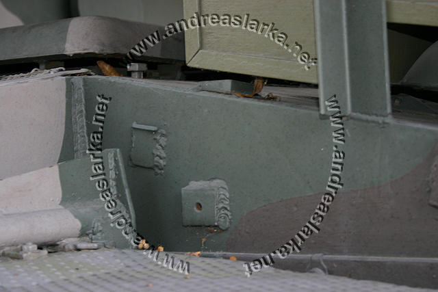

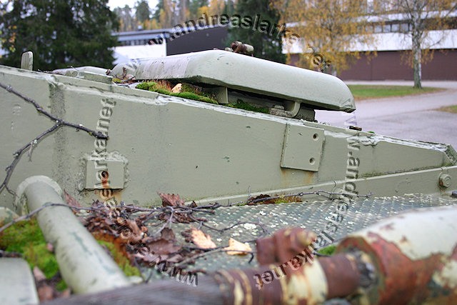

"Bubi" var en Alkett-vagn med svetsat chassie. Nu har du en MIAG (wannabee) med bultat pansar. Så det går inte. Du kan köra med Ps.531-6 i stället. Tamiyas färgschema är för den vagnen.Robert A skrev:Valt att bygga Ps.532-10 som den såg ut 1944, 11 segrar på sin bössa kommer den få.
Déjà vu...Robert A skrev:Om man ska bygga en finsk stug är det rekommenderat att köra på dragons stug III early
Vafföde? Bultpansaret är helt OK om man lägger till den där ena bulten och fyller igen svetsen bakom vid luckorna. Vill man bygga med 80mm svetsade pansaret så får man lägga till lite, men annars är det väl inte så farligt.Robert A skrev:främre pansaret kräver mer eller mindre att hela fronten byggs om för att korrigeras.
Det är bakre "däcket" med sina interlocked-sömmar inte passar ihop med det bultade frampansaret. Och fixar man det 80mm svetsade frampansaret, så måste man fixa interlocked-sömmar på bakstammen också. Och förstås fixa de rätta stänkskärmshållarna, rör för Alkett och rör+triangel för MIAG.
Trästockarna ser väligt bra ut, bland de bästa jag sett, men upphängningen är fel. De var upphängda med "J" -hållare, inte de "O" som Tamiya försöker påstå. Sedan var "J"-överdelen nedspänd med järntråd till små krokar i taket.
Och om du har stockar med dessa upphängingar så skall du också ha extra-pansaret på sidan mellan hjulen. Ser inte om du har det eller ej.
Brevid laddarens lucka sitter fortfarande en Pilse. Inga sådana på våra (early) Sturmin... Bort-bort!
Under lådans främre hörn skymtar Tamiyas Schürzen-fästen. Dessa kunde tas bort och ersättas med små påsvetsade lappar:
Tyget eller presenningen bakom kanonmantlen torde vara ett efterkrigspåhitt. Hösten 1944 användes fortfarande den stora originalpresenningen med hål för kanonen.
Vad mera..? Den som frågar går icke vilse...
Re: Finsk Stug III 1:35 Tamiya
Tack för feedbacken, ska fixa det där med stockarna, såg inga bra bilder på fästena och trodde tamiya i alla fall gjort det rätt. Misstolkade det där men pilsen sakerna när jag kollade i en gammal ipms tidning
som bara markerade ut de andra som skulle bort. Skyddet bakom manteln trodde jag var lik den tyska som jag hittade bilder på, både tidig och senare vagnar hade likt min men hittar dock som du säger inga bilder
på finnarnas skydd (och såg de små öglorna på många finska vagnar bakom manteln där man spände upp dem så trodde det var samma)
//Robert
