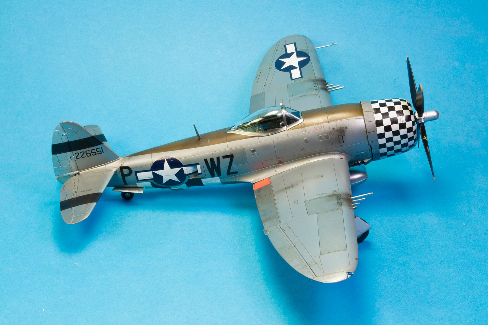

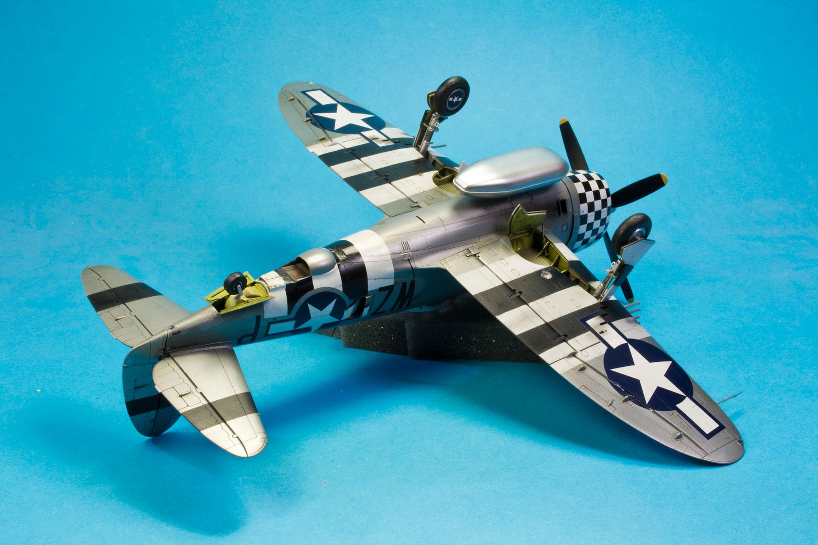

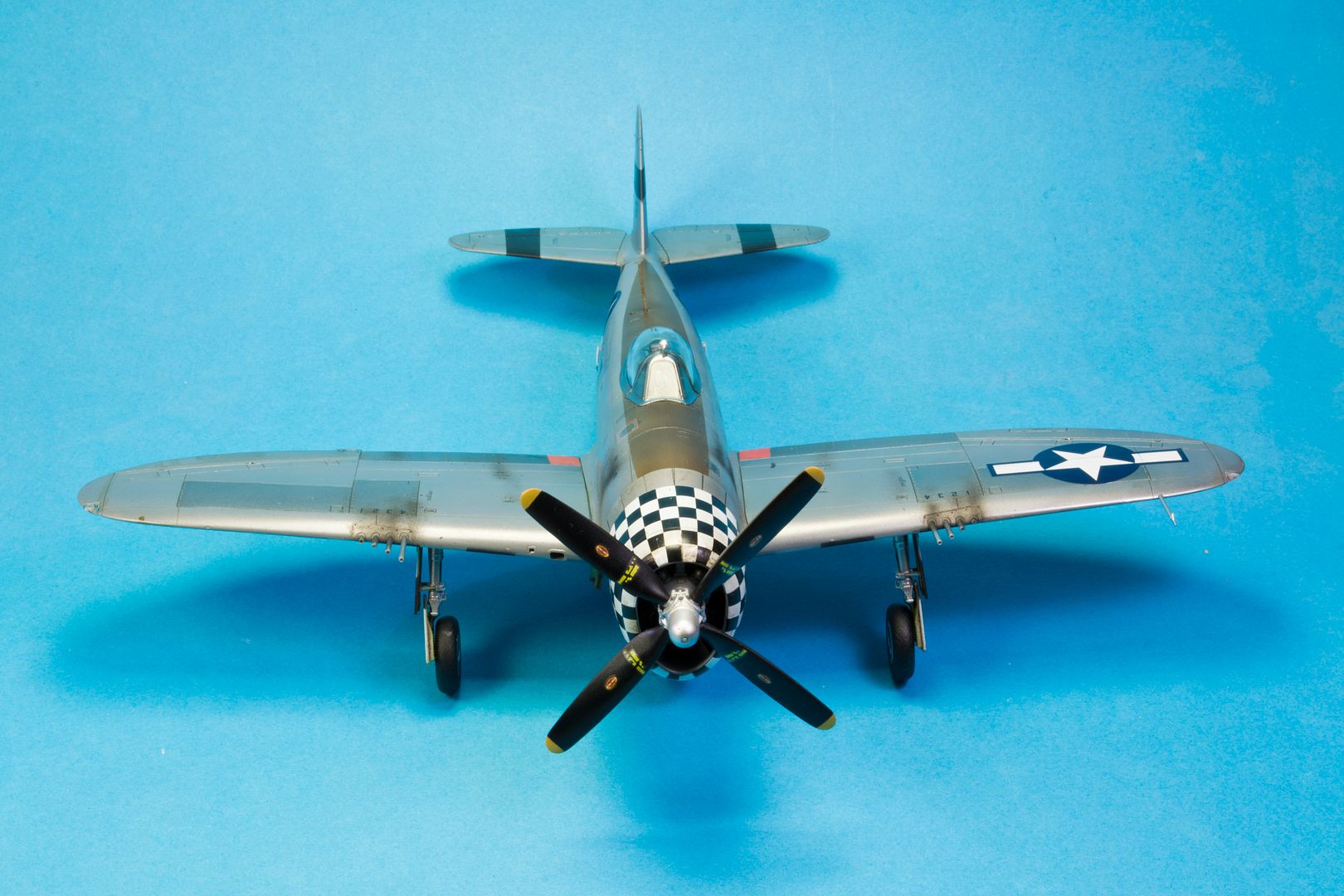

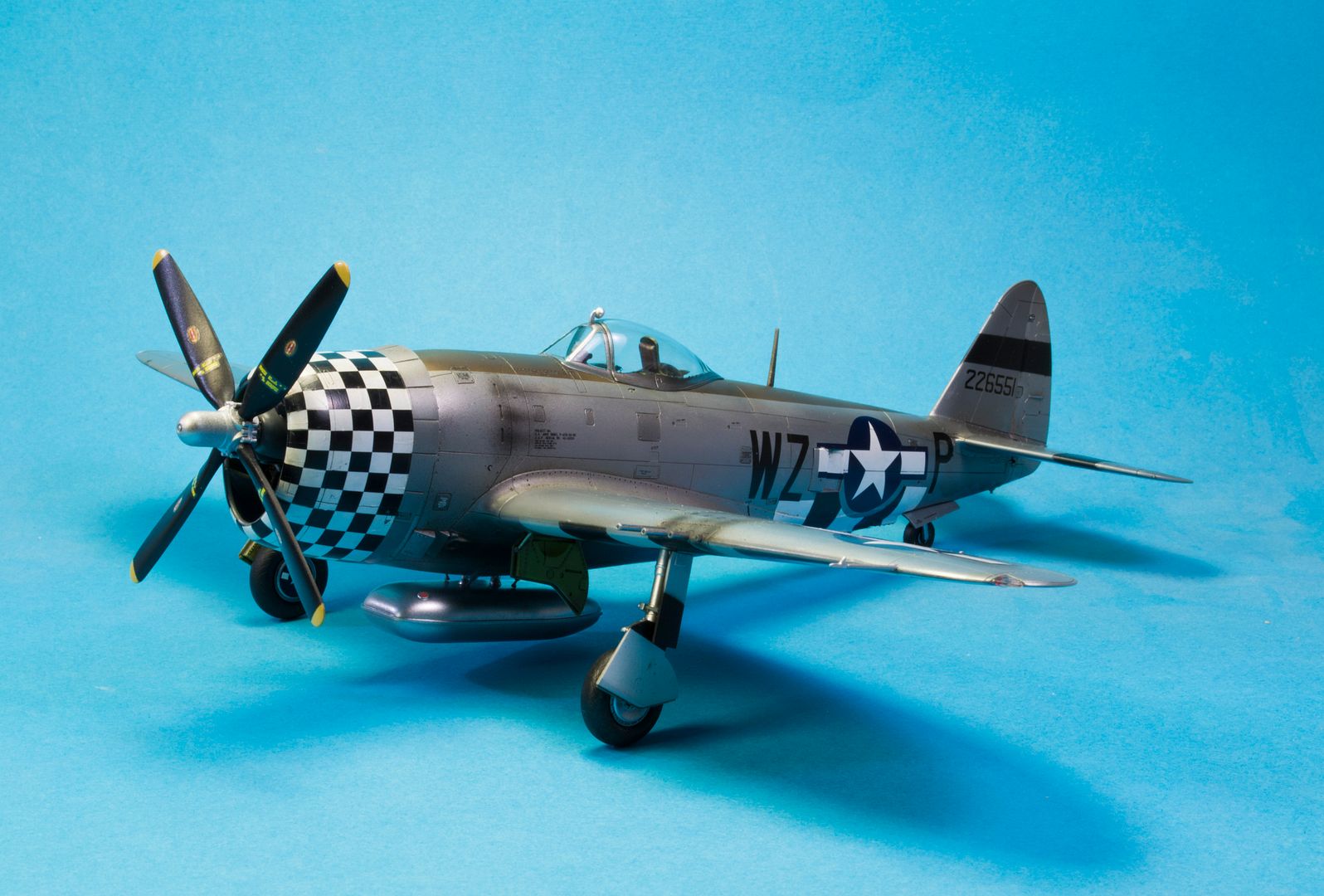

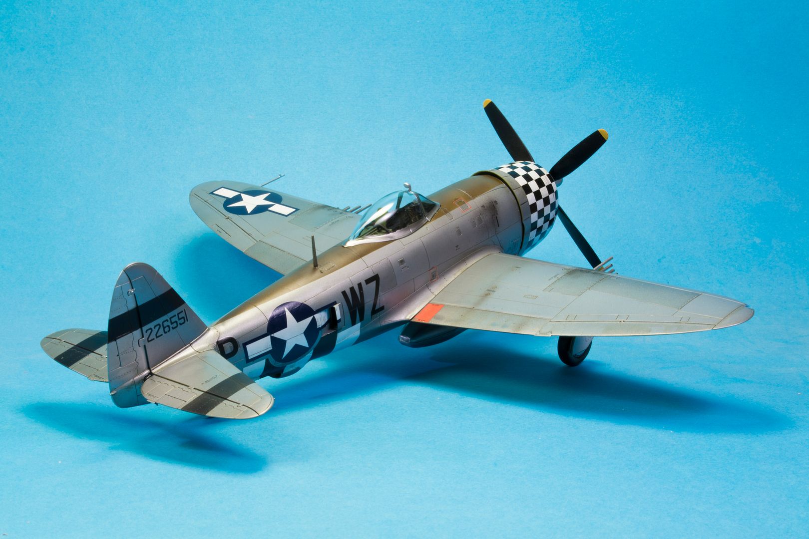

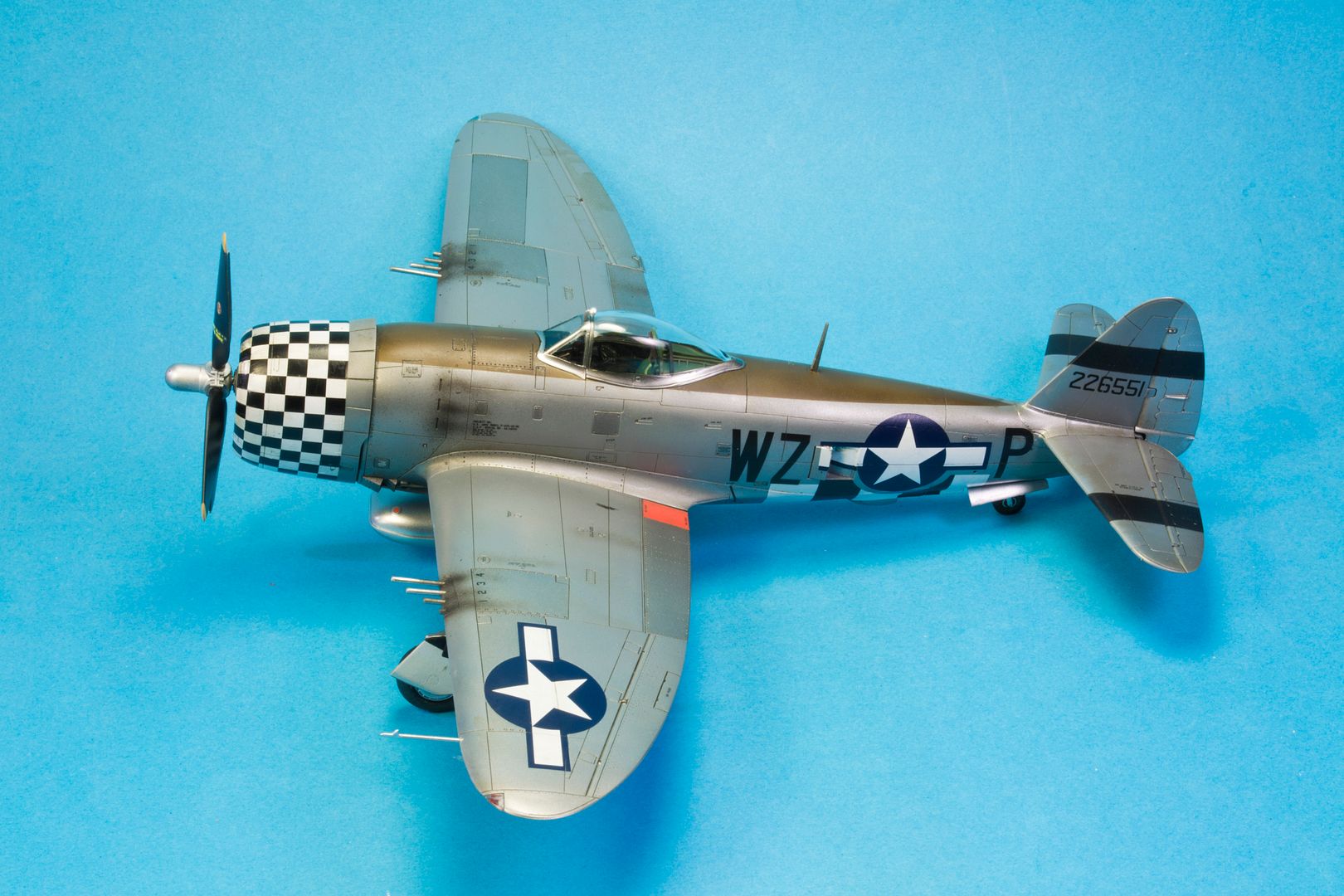

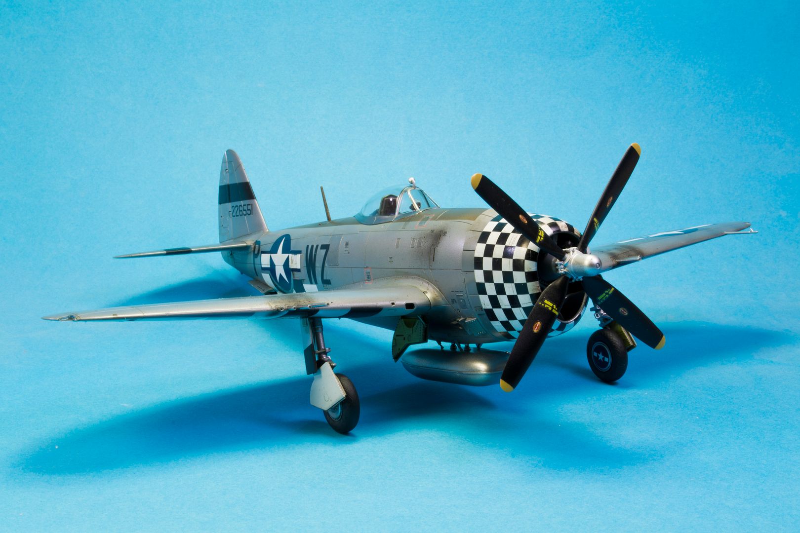

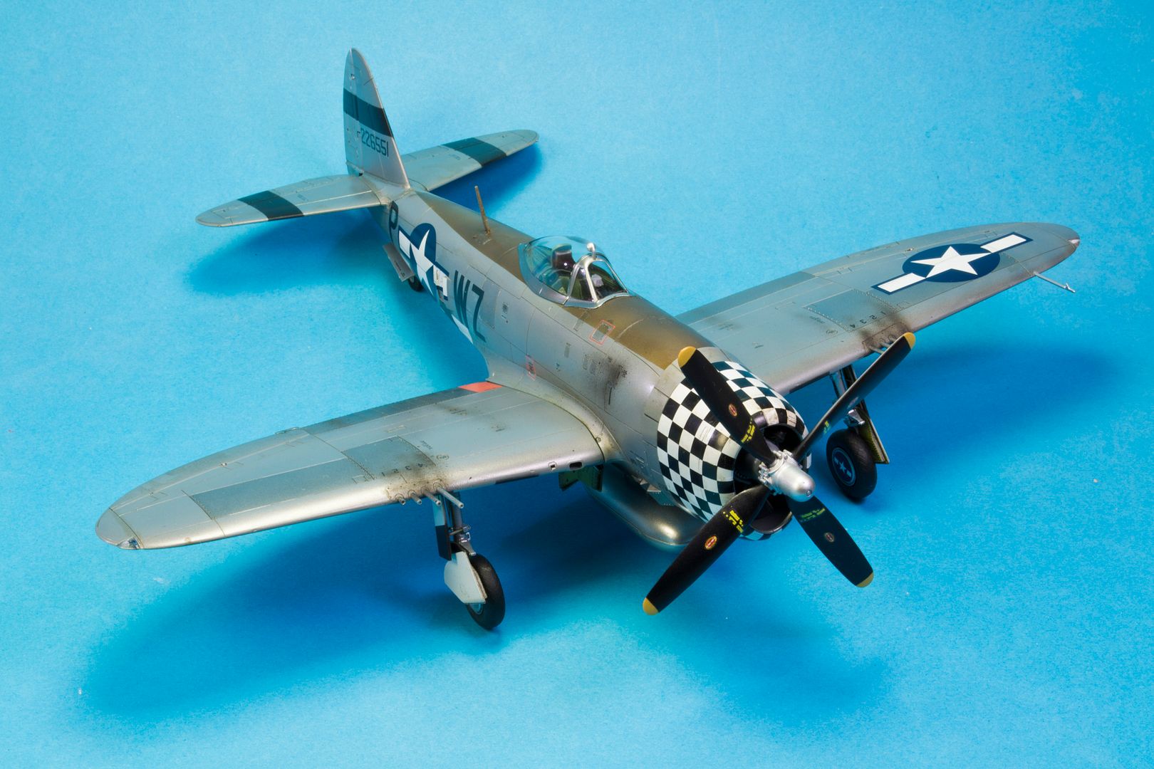

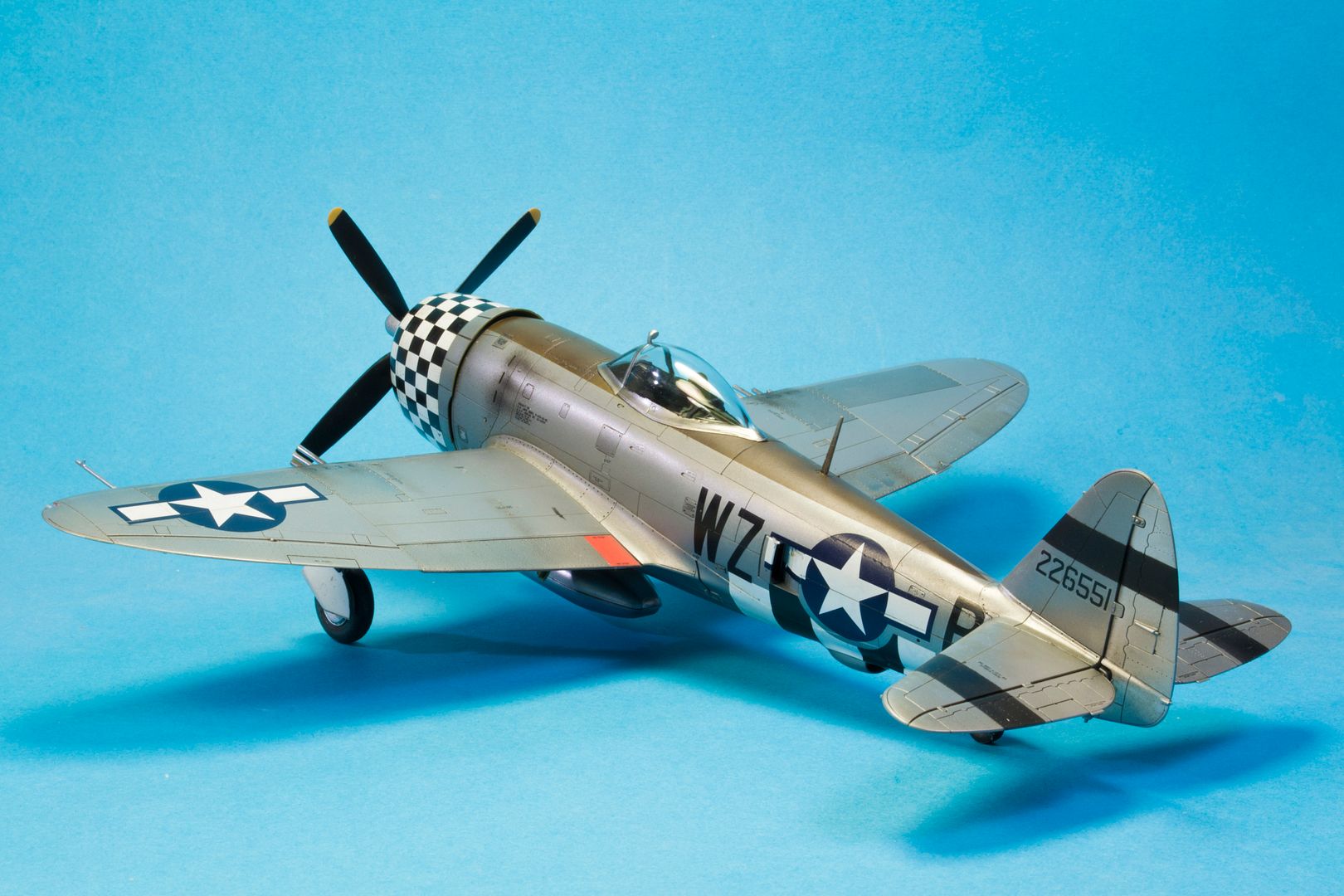

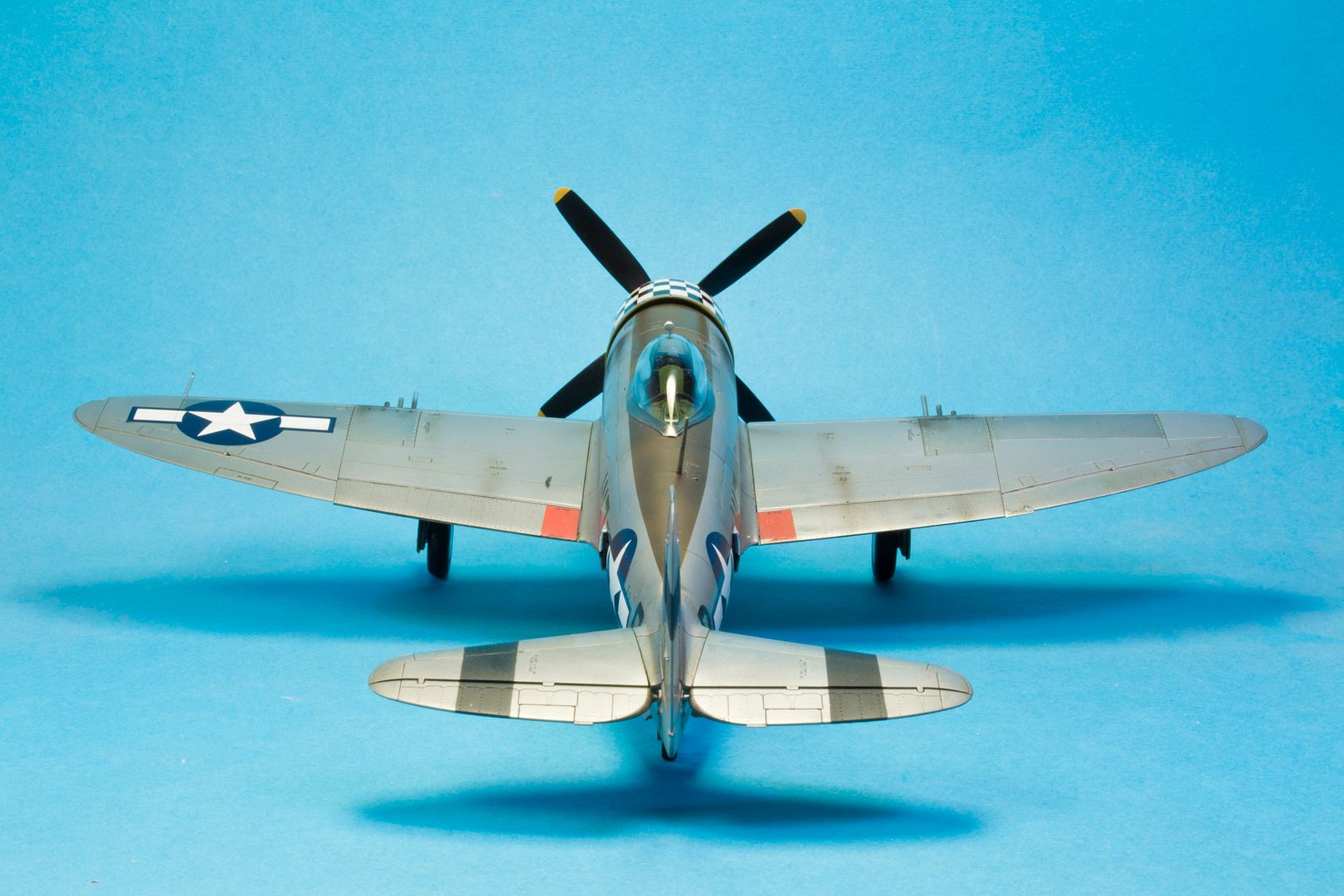

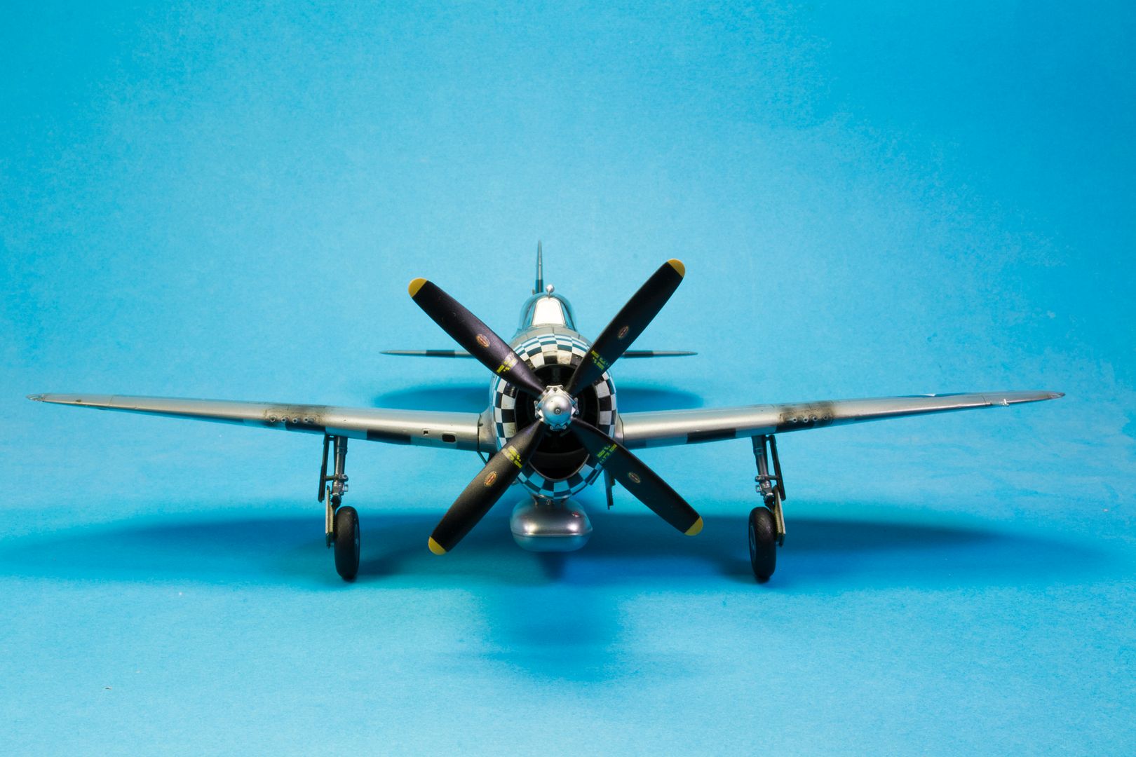

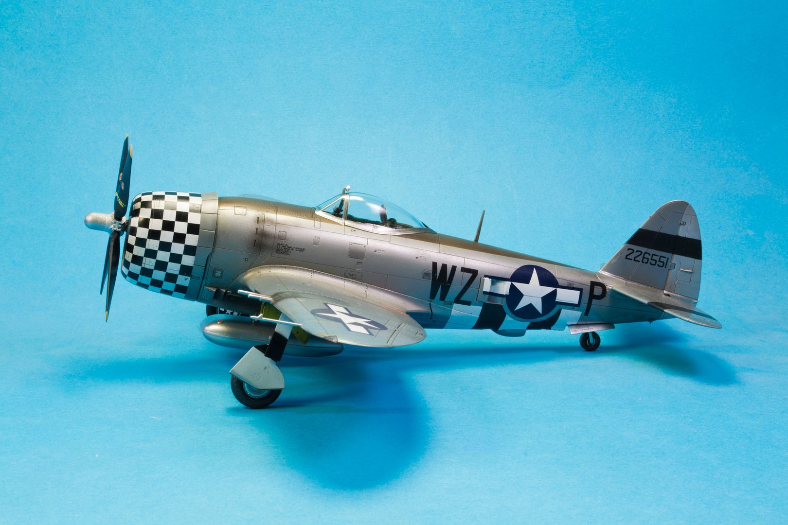

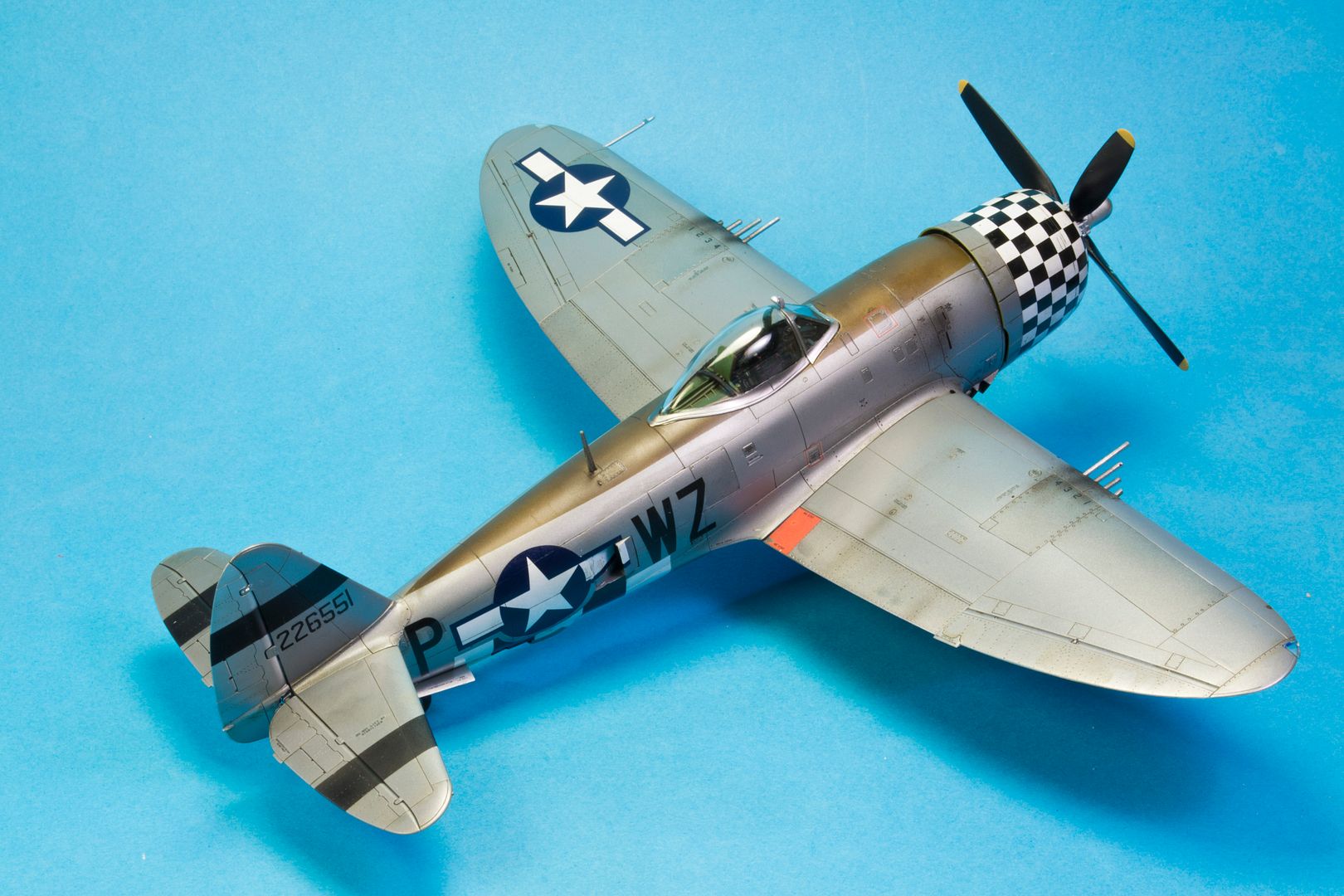

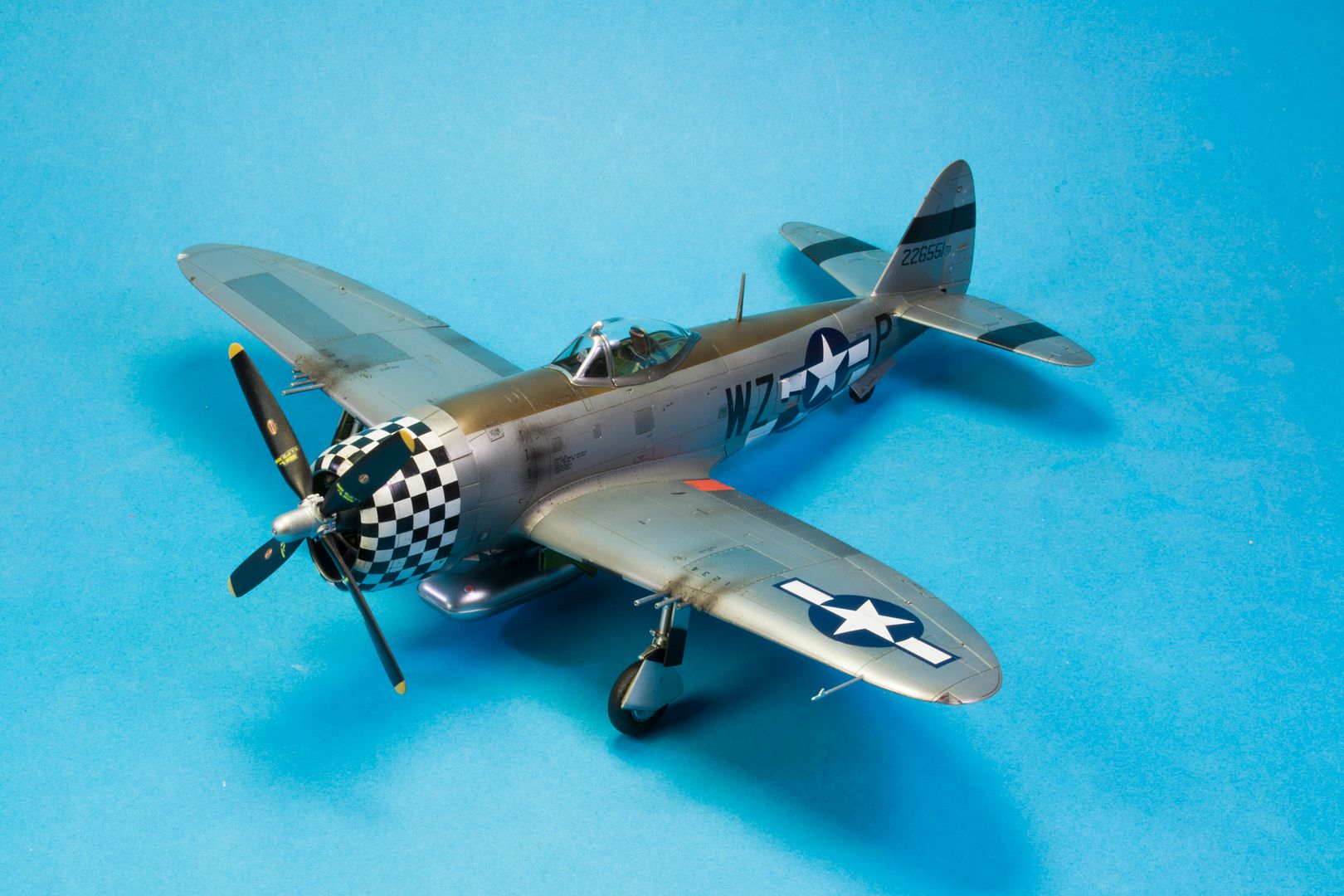

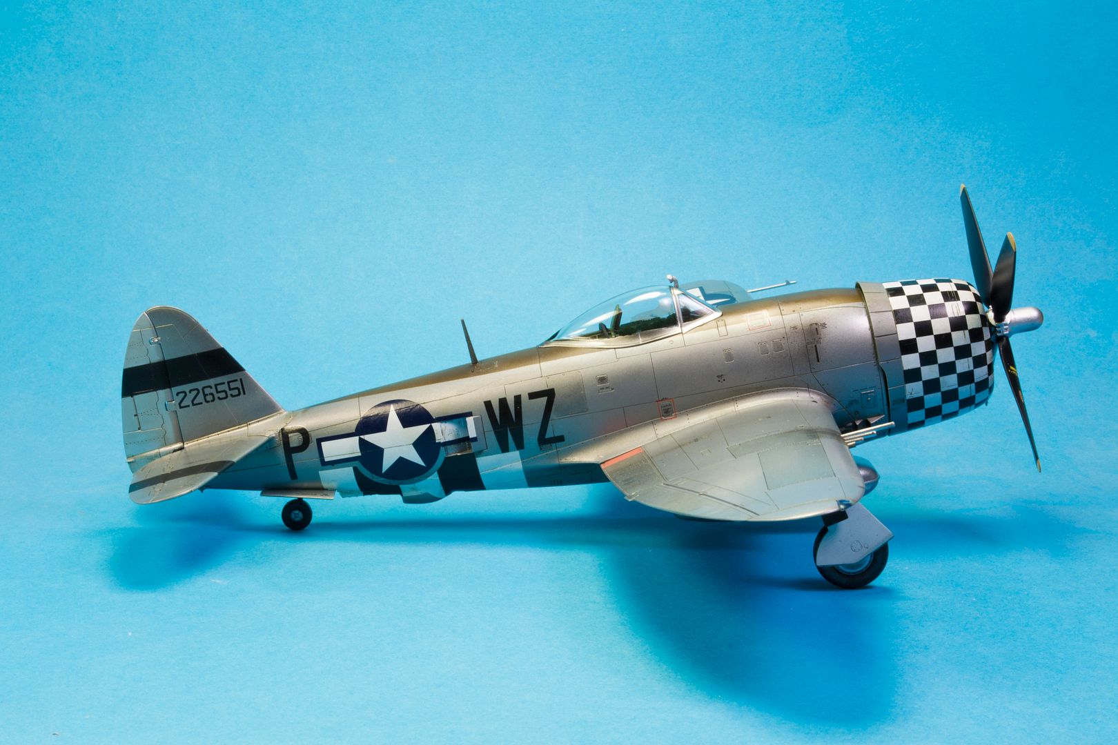

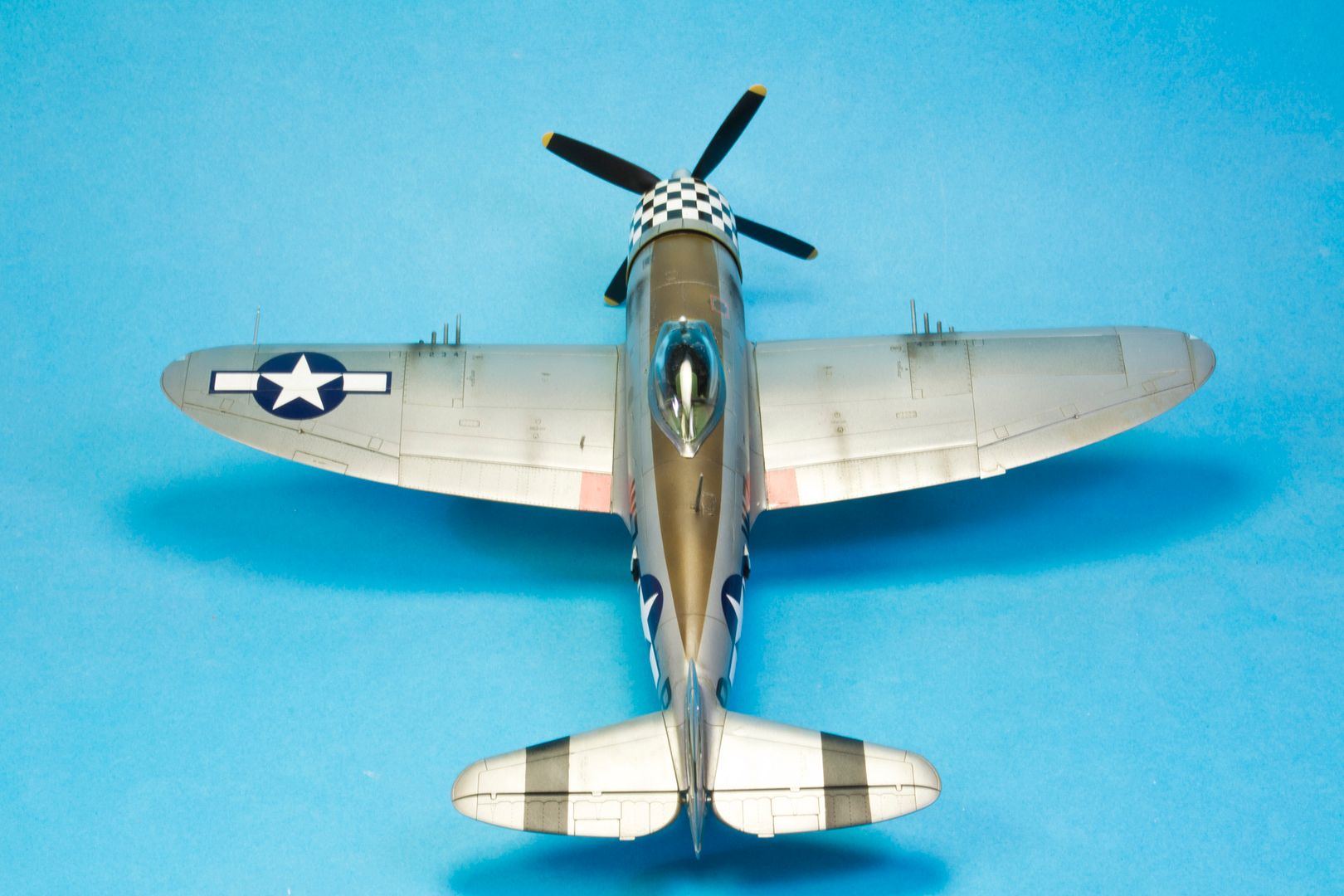

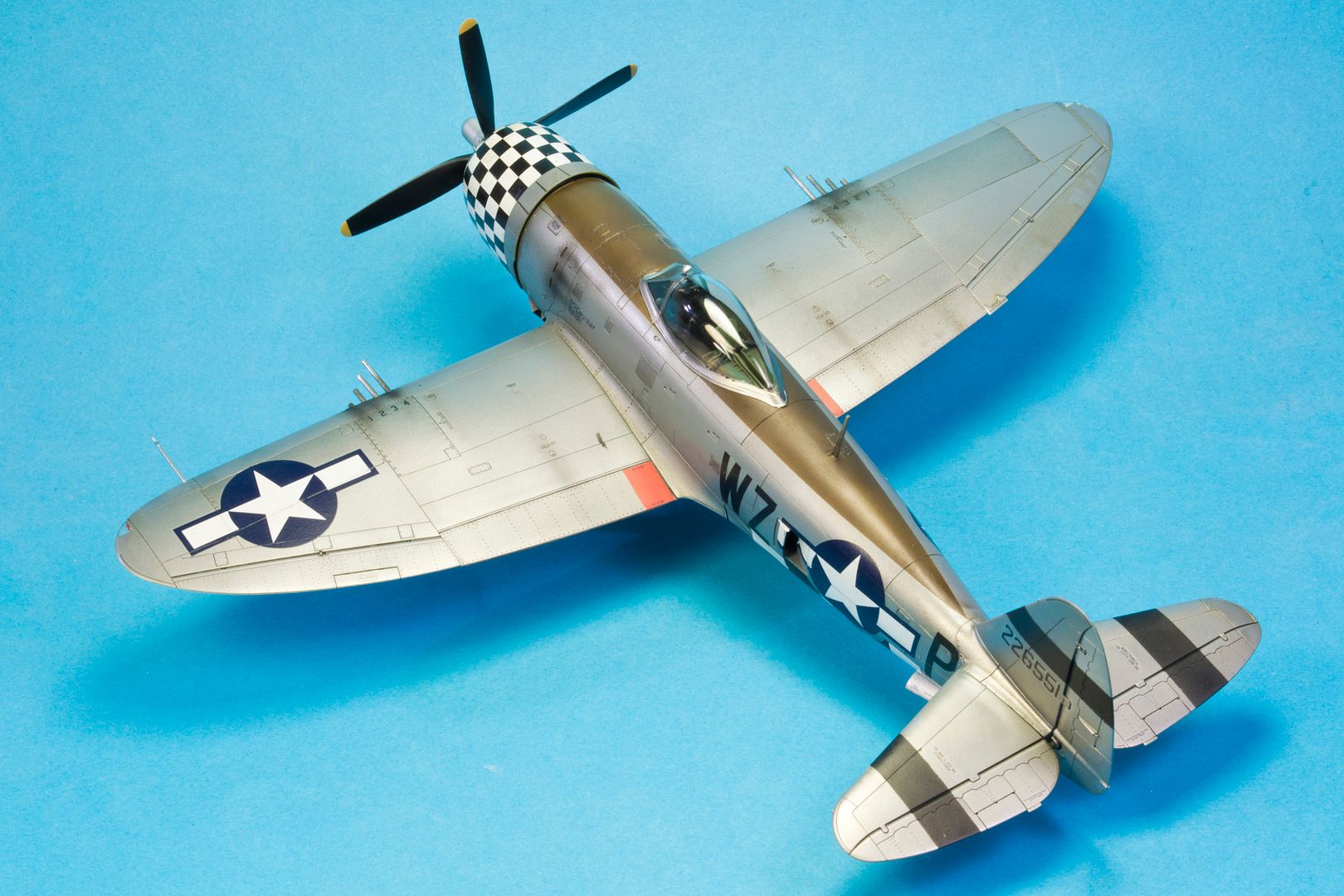

Så, äntligen något färdigt!
Haft lite byggtorka på sistone som ni kanske märkt. Jag bestämde mig för att gå till baks till grunderna för att hitta skojet.
Jag fann det i en Tamyia Dunderbolt som var en sann fröjd att bygga! Passformen var ljuvlig och upplägget var nästan genialiskt.
Det är en modell för dummies som jag, man kan helt enkelt inte sätta en del fel för då passar den inte!:P

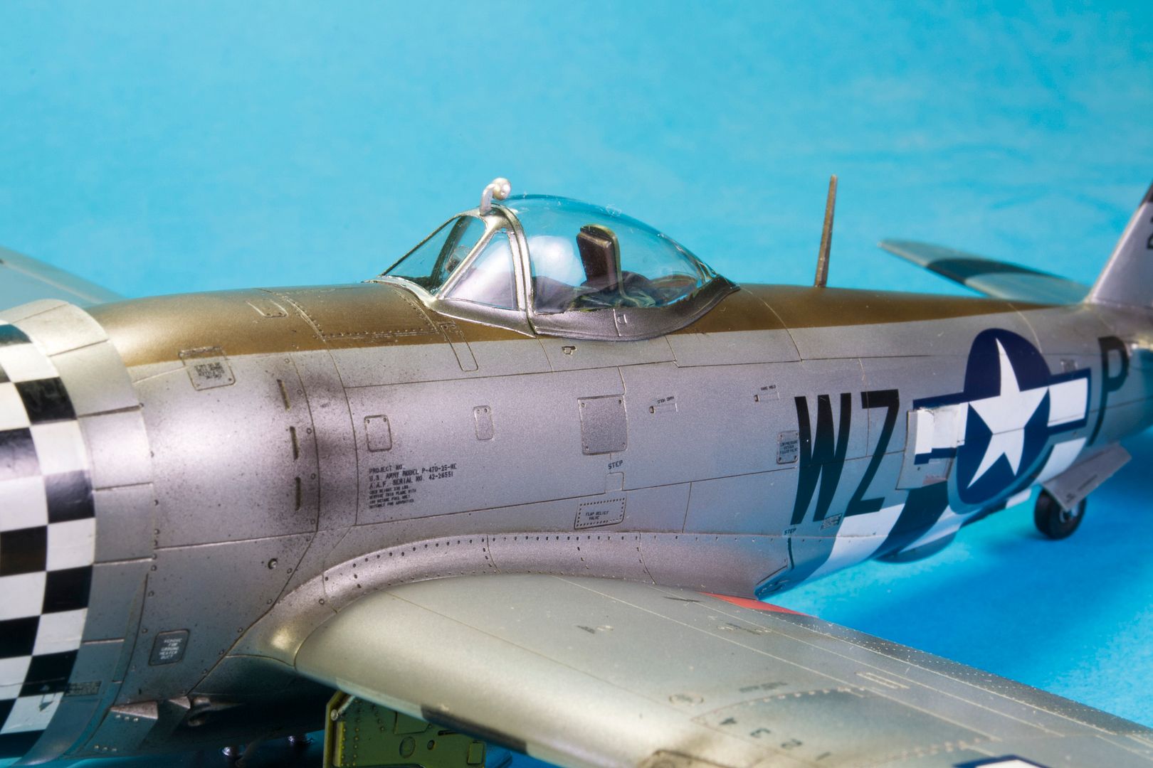

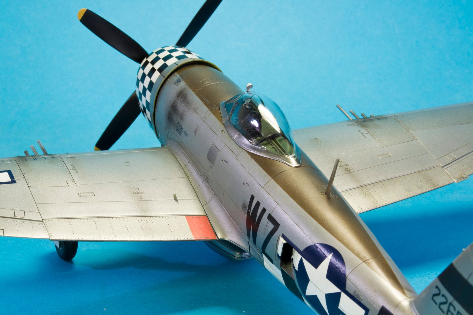

Som ni förstår så var bygget inga problem och jag bestämde mig för en NMF med Alclad Airframe Aluminium.
Jag preppade med Alclads grå prajmer, sedan maskade jag av paneler och målade dom med Tamyia XF-67 german grey. Sedan gnuggade
jag hela flygkroppen med micromesh och putsduk för glasögon, efter den behandlingen lade jag på ett par lager johnson utspädd med SE-
fönsterputs. Aiframe ALuminiumet gick på som en dans och sedan lade jag på ett lager johnson/SE mix innan dekalerna.

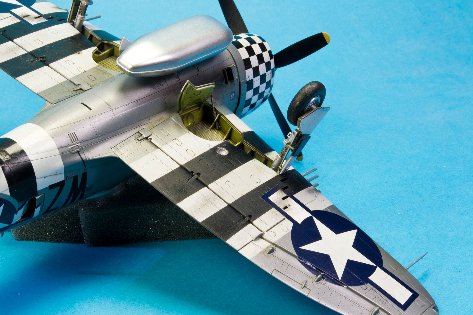

Dekalerna gick på fin fint och svarade bra på Micro set och sol, invasions strajparna under vingarna målade jag istället för att
använda en gaziljon dekaler, likaså målade jag de svarta ränderna på stabbarna.

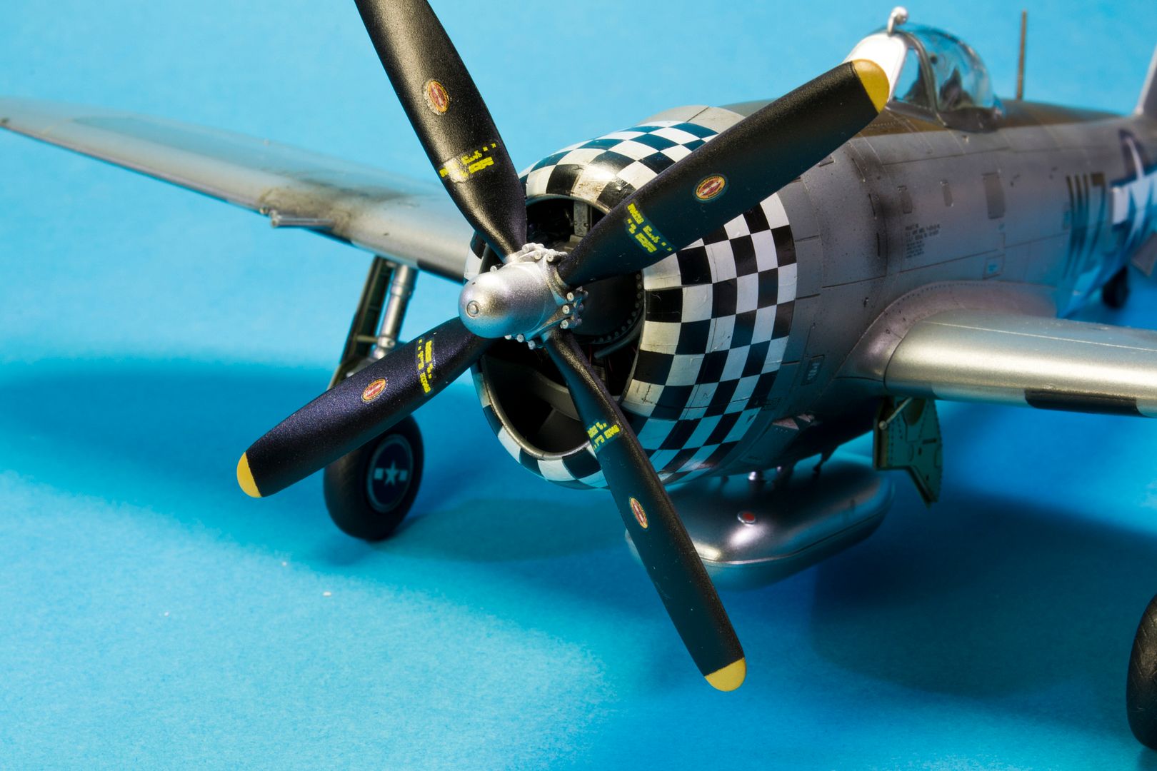

Rutorna på motorkåpan består av tre dekaler och det tog banne mig en hel kväll för varje dekal att komma på plats med Micro sol och
små snitt med skalpellen! Det blev OK...våga inte komma för nära å titta på dom bara :P
SÅ lite bilder på slutresultatet!
Sådär ja...då var man på banan igen :D
Tack för titten och limma lugnt!

Härligt Janne! Hur fin som helst den där P47:an. NMF:en blev kanonsnyggt! Jag har en likadan och med din beskrivning, faller den mig nog i smaken att bygga :-)
Underbart att du är "tillbaka" på banan igen.

Snyggt som tusan!
Det är verkligen en underbar modell att bygga och du fixade den fint! :)

Sicken näpen liten knubbsäl. :) Gillar'n skarpt!

Mycket fint Janne! Som alltid! :)
Har faktiskt själv påbörjat deras dito i 1/72 nyligen. Har dock inte kommit längre än till färdig cockpit, innan jag blev ivägskickad på sju veckors kurs i Frankrike... :P
Nåja, jag tar tag i min när jag kommer hem, sådär lagom till jul. Förhoppningsvis får jag den i närheten av din finish. Tänkte för övrigt också köra Alclad, that's the shit för NMF!! :)
