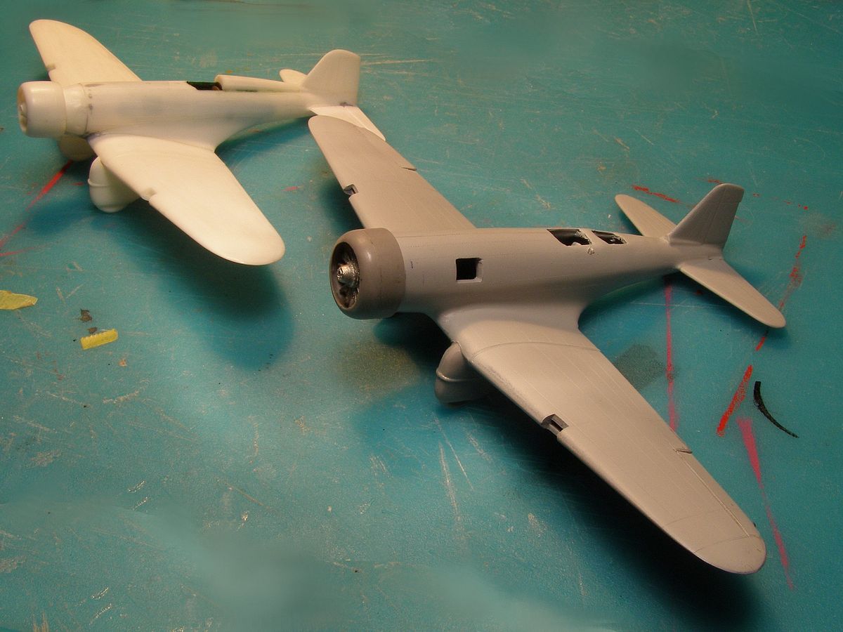

Har tagit tag i det avsomnade projektet att konvertera Williams Bros. Northrop Gamma till ABAs Delta 1E Småland.
Den står på hjulen och nästa steg blir att fixa en ny huv. Fick tag på en Gammabyggsats till och tänkte bygga den rätt ur lådan men det var inte så enkelt.
När jag nästan limmat ihop allt upptäckte jag att en stabbe saknades så det blev till att karva lite plasticcard.

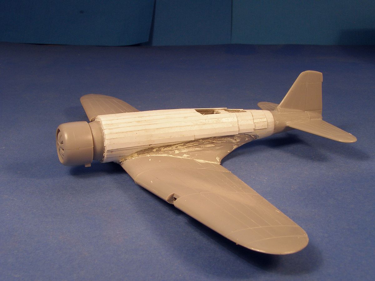

Diameterm på Deltans flygkropp har ökats 3 mm med plastlister som limmades i flera lager utanpå kroppen. Att sedan spackla och slipa blev så tråkigt att projektet somnade i två år.
Lyckas jag nu få den klar kanske jag orkar fixa med den hemska resinbyggsatsen av Delta 1C så att jag har bägge ABA-maskinerna

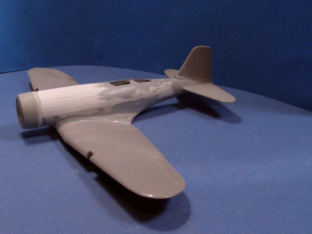

Ryggåsen på plats. Innan jag gjorde den kändes allt fel. Jag tyckte den mer liknade Charles Lindberghs Lockheed Orion. Tyckte inte alls att den var lik Deltan så det var nära att jag lade ner projektet men nu känns det som det ändå är på rätt väg. I morgon blir det till att skära transparent plast

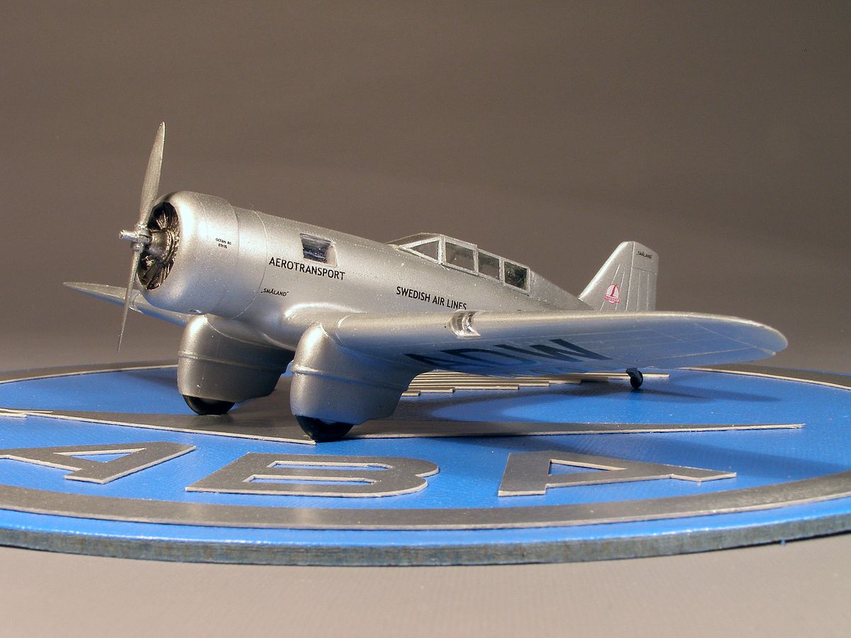

Småland klar
Hoppas det går bättre med resan för den än originalet.
Den störtade ju i Småland på premiärturen från Stockholm till Malmö. Nu ska den lilla kopian försöka sig på samma resa.

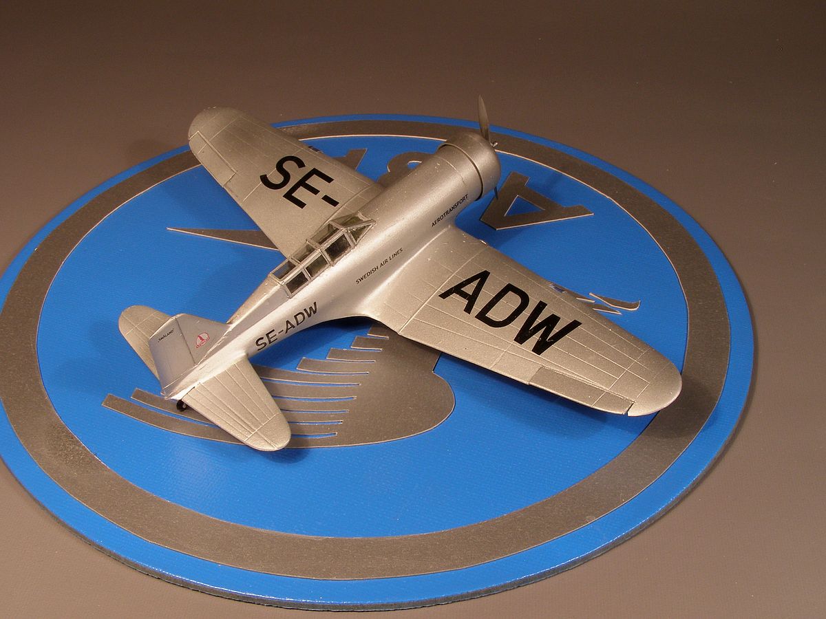

Re: Northrop Delta 1E "Småland" färdig
Äntligen färdig och det lyckades att komma ner till Malmö med maskinen i ett stycke.
ABA skulle ju använda den som postmaskin men den krashade under första turen.
Då kan man lägga ännu en ABA maskin till handlingarna

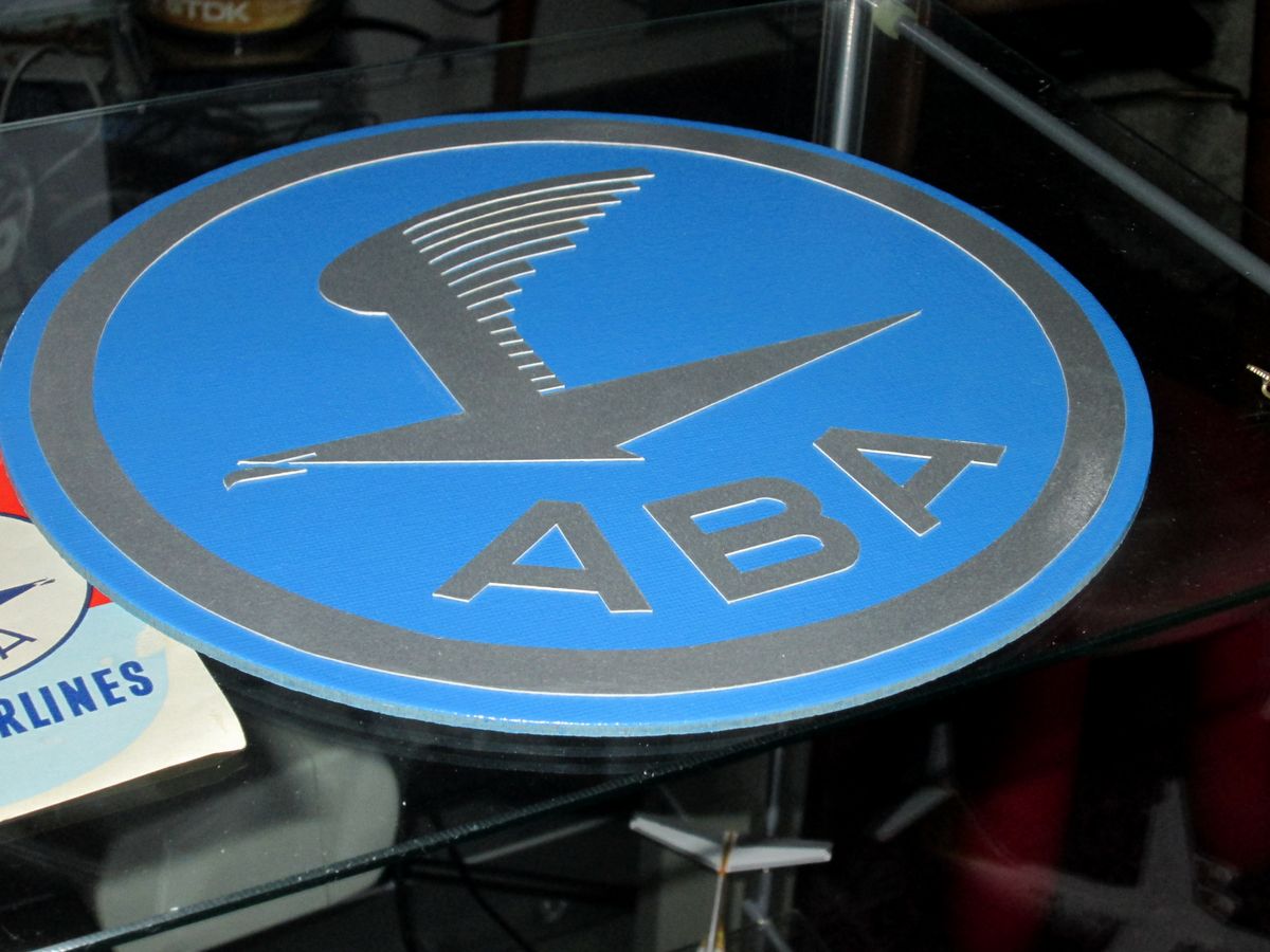

ABA logon fick bli en basplatta
