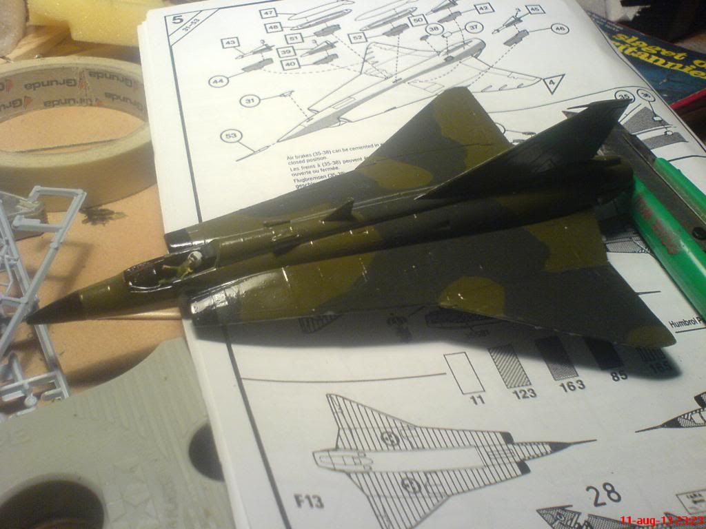

Tror bestämt det är Airfix .. 1/72. Jag är inte särskilt intresserad av jets, eller svenskt flyg rent allmänt.. så detta är mycket nytt för mig.
Tänkte be om lite hjälp.. jag är osäker på vad alla de där missilerna och allt vad det heter undertill .. ska vara för färg, samt fästena. Beskrivningen säger "Humbrol 3", vilket är en slags british racing green. Blank. Men jag tror inte på det, och således vänder jag mig till er experter eftersom inte ens Google verkar gå att lita på. Jag hade även velat veta färgen på hjulhusen.. om det nu heter så på flygplan.
Klämmer in en bild på hur den ser ut i nuläget, blank och fin & redo för dekaler. Det blir givetvis ett lager matt klarlack efteråt. ;)
Missilerna eller vad de är kan ni förhoppningsvis skymta på ritningen under planet.

Vilken färg som du väljer att måla missilerna i beror på. I flygvapnet så är ammunitionen färgkodad beroende på om de är ett skarpt vapen om den har motor monterat och så vidare. I flygvapnet gäller:
• Gul – Skarp
• Vit – Facklor
• Brun – Motor, inga sprängämnen
• Blå – Träningsvapen
• Grön – mock-up
Så med andra ord kan du måla missilerna gröna men jag tror att H3 är lite för mörkgrönt. Hjulbrunnarna på draken är aluminiumfärgade (matt)

Tankarna på flygplanet ska inte vara grönmålade utan de ska vara metalrena och Humbrol 76 ser mycket bättre ut.
Rörande missilerna vet jag inte hur missilerna såg, jag har sätt mockups som är helt grönmålade och vissa har bara ett litet grönt streck. Kolla här, där står det om Rb27 som är de som du har som modell:
http://www.robotmuseum.se/Mappar/Roboth ... B27-28.pdf
Jakob

Och fästena? Kan jag måla dem samma färg som underdelen på planet?

Ja pylonen som missilen sitter på ska ha samma färg som flygplanets undersida.
