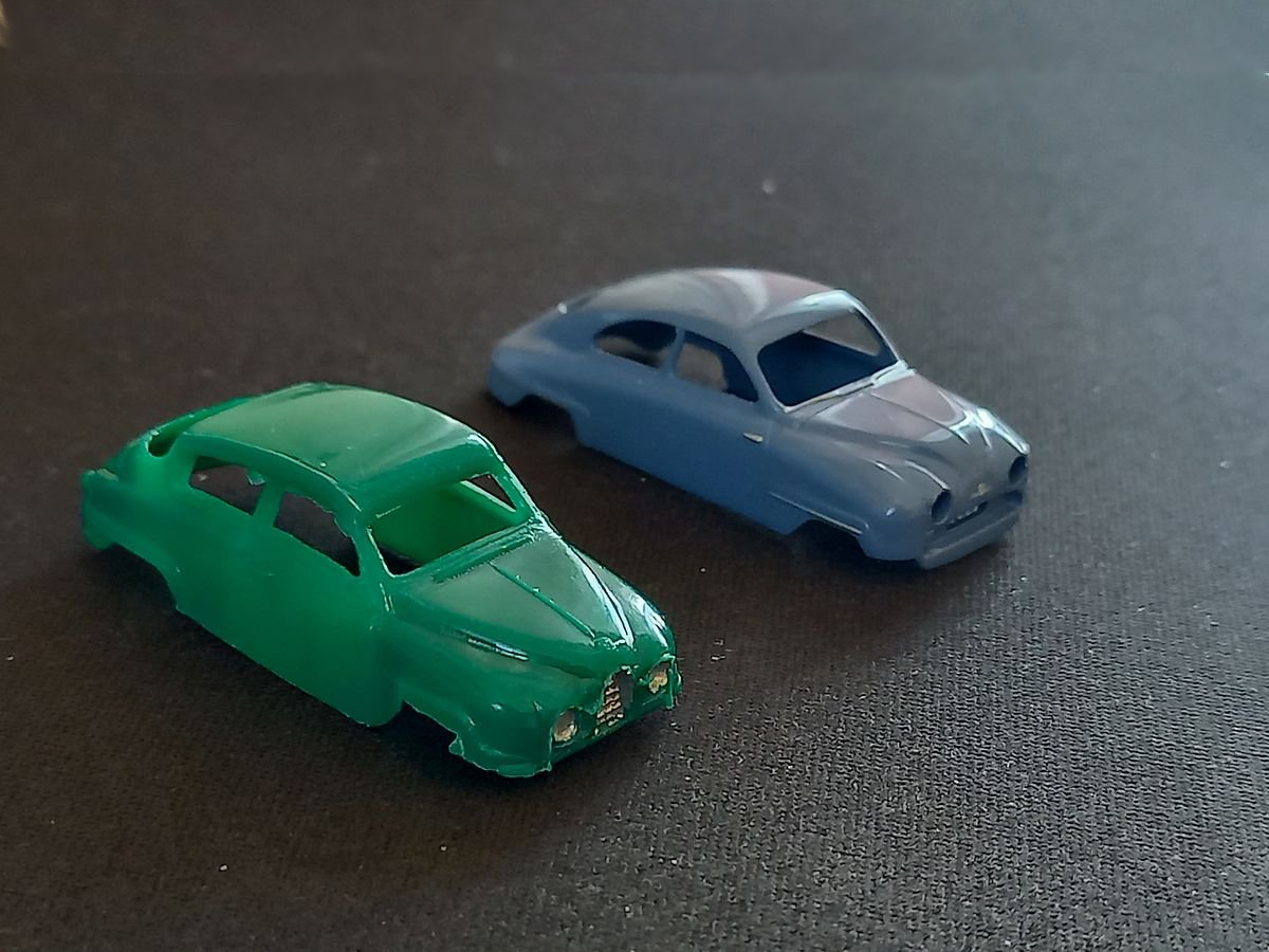

En blå SAAB 92 från Brekina ska kombineras med en grön SAAB 96 från EKO.
Det är intressant att se hur mycket gjutformen har åldrats till EKO modellen. Jag har en annan som jag köpte på 70-80 talet som inte alls ser lika hemsk ut. Den har t.o.m. en separat gjuten grill vilket senare utgåvor saknar.
Nåväl, fronten kapades loss från bägge modellerna och 96 fronten har anpassats för att passa.

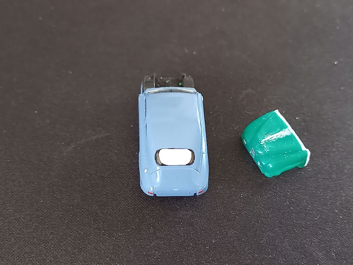

Brekinas modell ser ju väldigt fin ut men lider av en del tråkiga fel.
Takets framkant borde vara mer spetsig och bakrutan är för stor. Jag har lagt dit en pappersbit i rätt storlek och funderar på om jag ska ge mig på att åtminstone försöka fixa bakrutan.

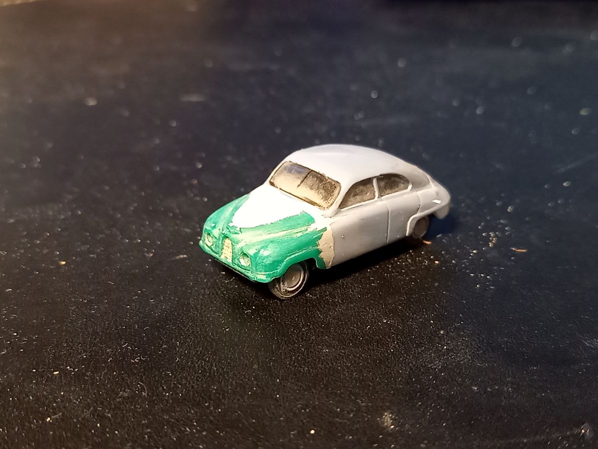

Nya nosen är på plats. Spackling pågår.

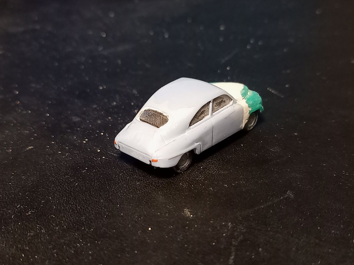

Bakrutan irriterade mig tillräckligt för att göra ett försök till fix. Jag skar ut en "bakruta" ur maskeringstejp som jag monterade på rutan. Spacklade sedan, slipade och tog bort tejpen. Den ser mer rätt ut efter detta.
Det grå på glasen är vatten/slipdamm som gick lätt att tvätta bort.
