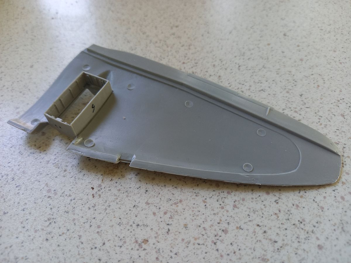

Det är ju ingen större hemlighet att boxen för landningsstället är för högt att passa innanför vinghalvorna. Boxens sidor byggdes denna gång ihop utan "taket" och limmades på plats. Sedan kunde sidorna kapas ner till lämplig höjd för att passa.

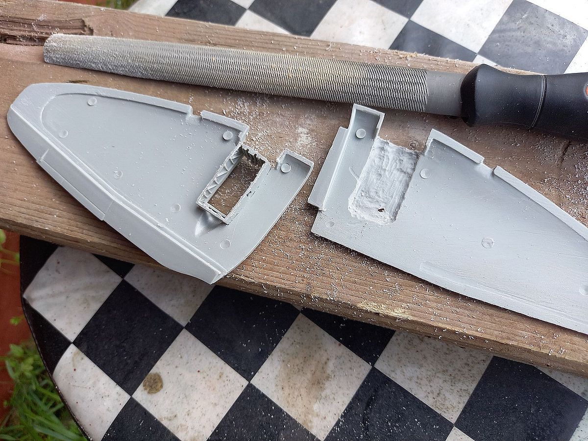

Dremel fram för att fördjupa och förlänga försänkningen för "taket". Naturligtvis slipade jag igenom plasten då det blev för tunt. Jag tror att det varit enklare att skippa taket och limma in lite plastlister direkt i vingen istället.
Den övre halvan av vingarna behöver tunnas ut i bakkant för att få det rätt.
