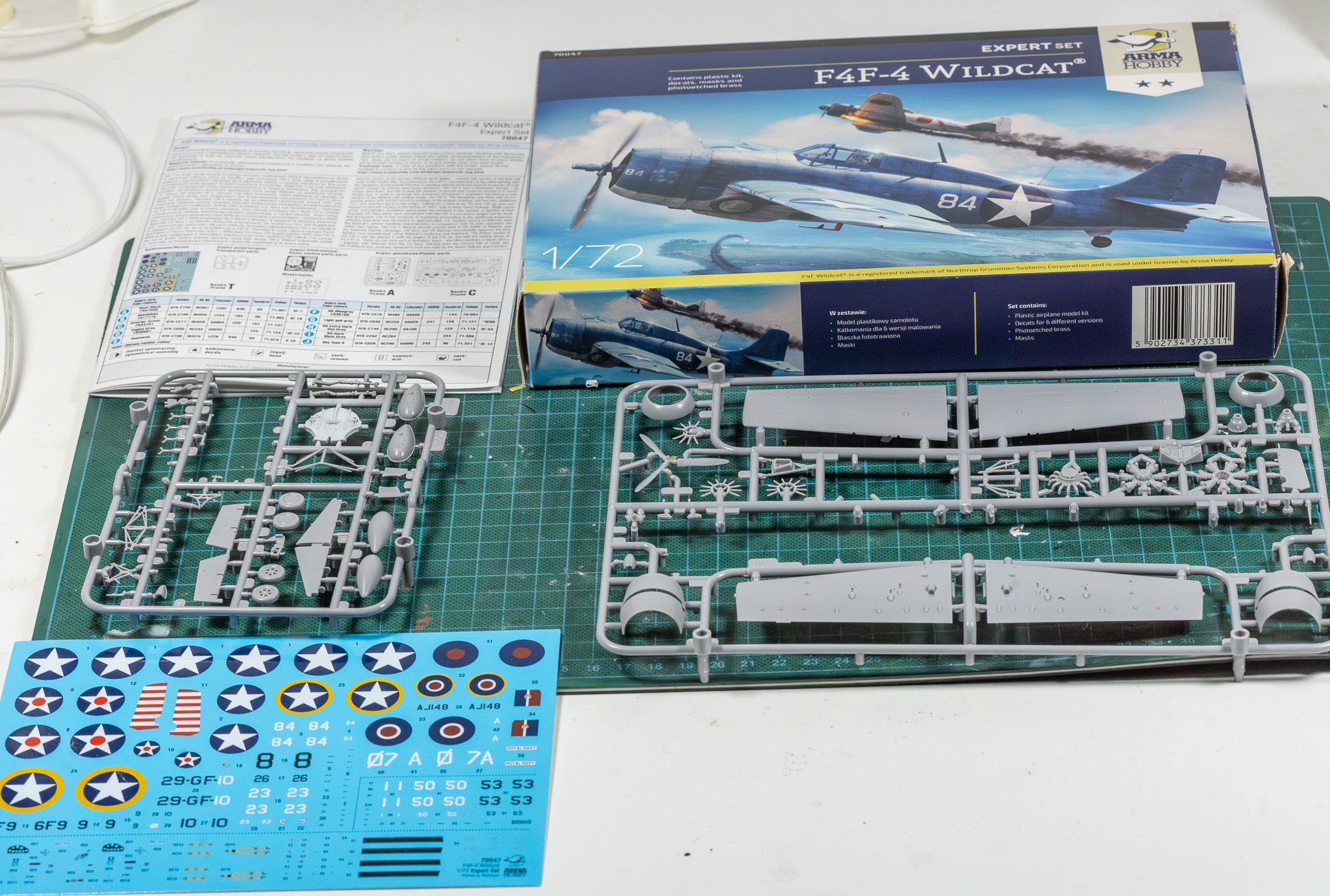

Nytt projekt på gång. Den har gången tänkte jag försöka mig på en modell från Arma Hobby som jag läst mycket bra om.
Modellen som jag valde är en Wildcat. Wildcaten var ett av de tidiga Amerikanska hangarfartygsbaserade flygplanen som användes i stilla havet.
Det finns flera roliga alternativa individer att välja på och valet står i nuläget mellan en med den äldre nationalitetsbeteckningen (den med en röd prick i stjärnan) och en från Midway. På bilden ser ni en del av innehållet i boxen. Det finns också photoets, och maskering till glasdelarna.
Plasten är väldigt mjuk och man måste vara mycket försiktig när man skär loss delarna och fixar till dem.
Ytfinishen på delarna är mycket bra med en massa fina detaljer. Delarna sitter dock fast i tjocka gjutstamsanslutningar som gör att man får ägna mycket tid år att rensa delarna. Jag vet inte om detta är typiskt för Arma men man blir ju lite bortskämd efter att ha byggt en Eduard 109a.

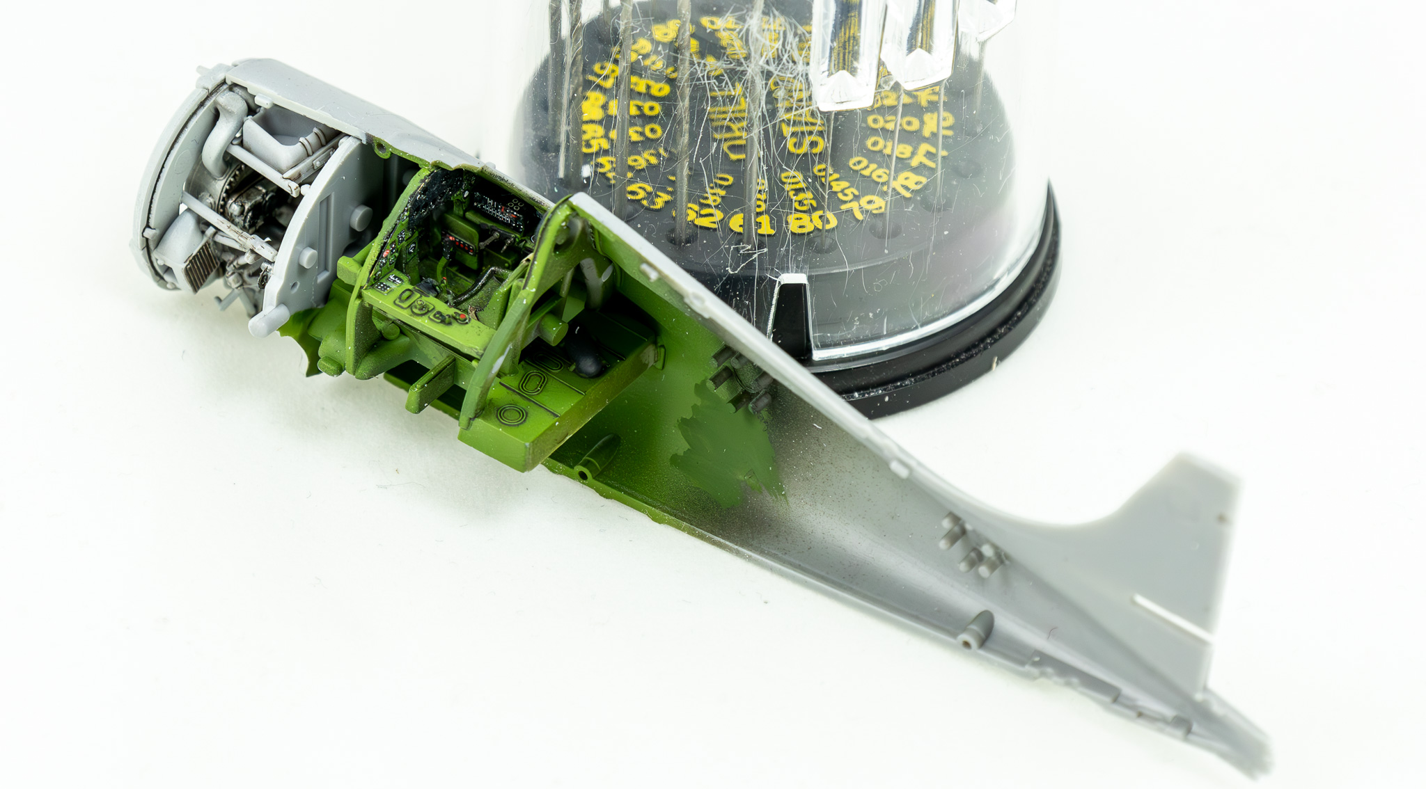

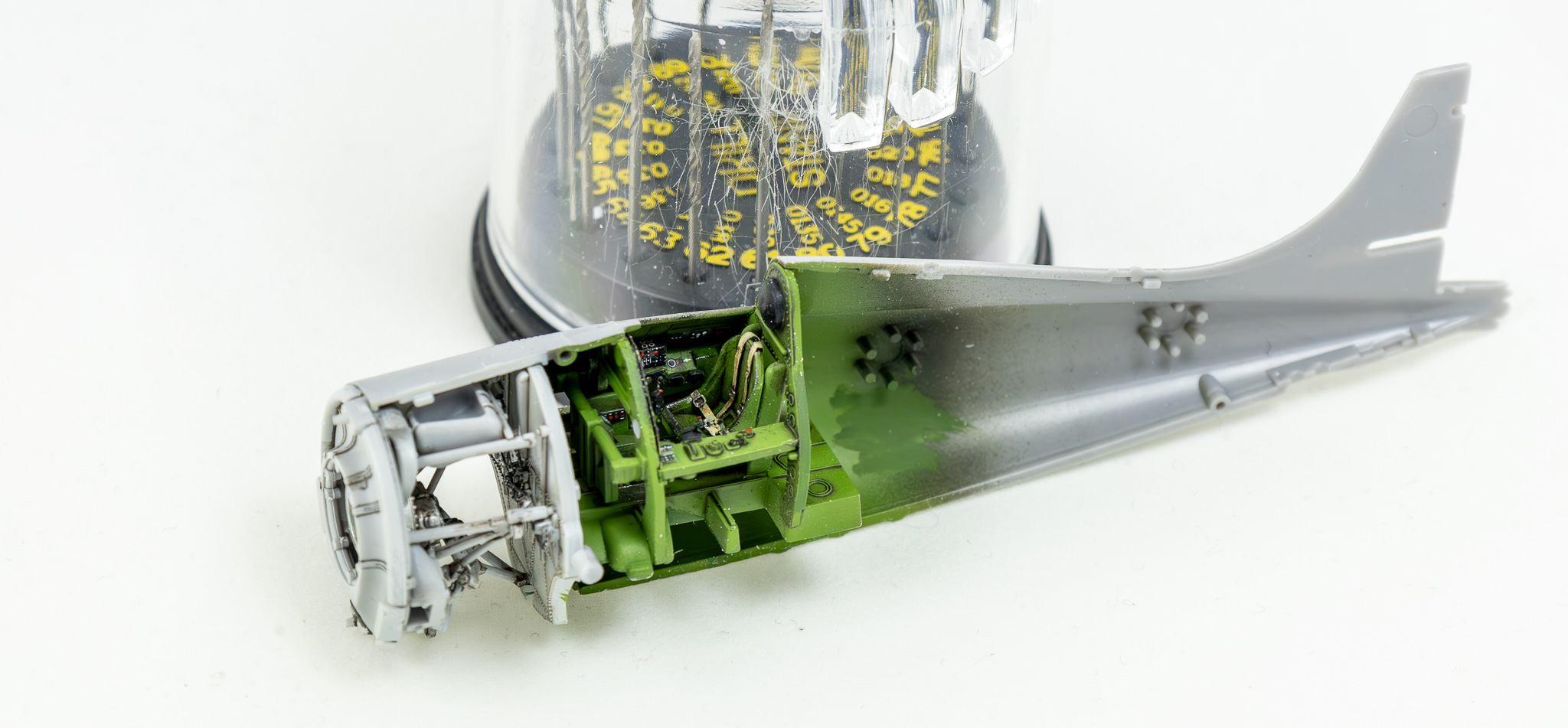

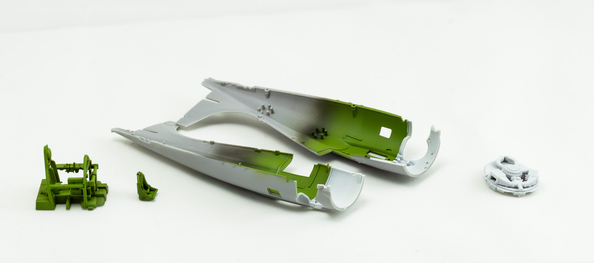

Det mesta av cockpit limmade jag ihop innan målning för att sedan detaljmåla med pensel.
Här kommer några bilder på cockpit och skrovhalvorna efter lite målning.

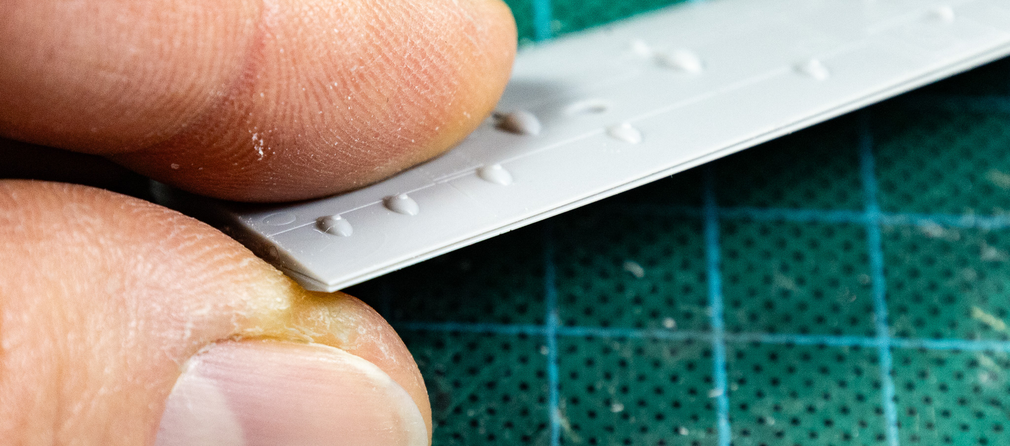

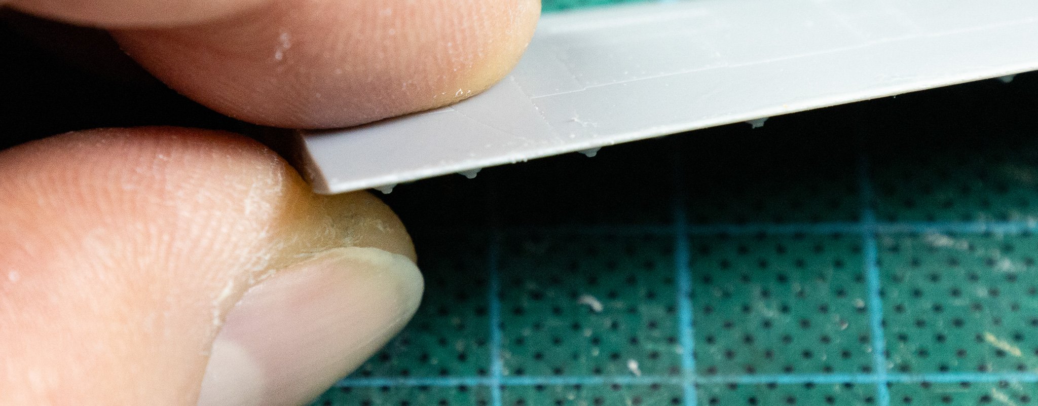

En detalj som förvånade mig var att bakkanten av vingen är ganska tjock. Det kanske beror på att vingen består av en överdel och en underdel som skall limmas mot varandra. Det är kanske så att det med den plasten man använder så är det svårt att få riktigt tunt i bakkant. Jag gav mig dock på att tunna ut vingarnas bakkant genom att slipa och skrapa insidan av vinghalvornas bakdel.
Ful bakkant:
Fixad bakkant:

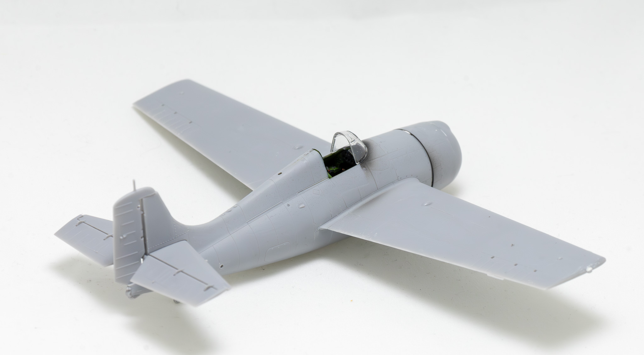

Och här kommer bilder som visar cockpit och den främre delen med hjulhus installerat i den högra skrovhalvan. Landningsstället är för övrigt en synnerligen komplicerad historia som krävt en hel del funderande och jag hoppas att jag skall lyckas montera det utan att det går sönder.

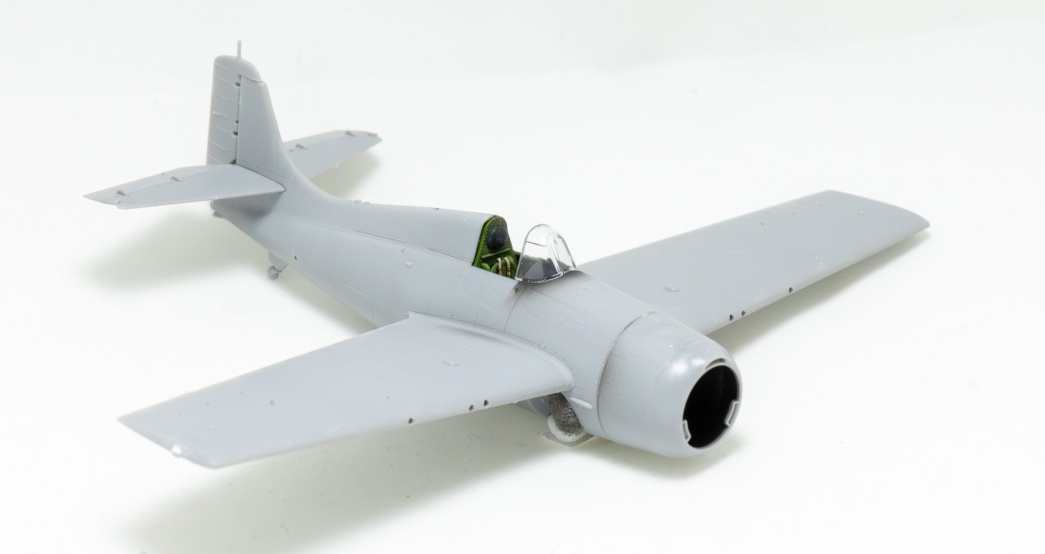

Har kommer lite bilder på hur bygget fortskrider. Lite maskering sedan är det dags för målning. Delarna har gått ihop bra men jag har använt lite spackel för att få det riktigt bra. Mitt favoritspackel för tillfället är smält gjutstam. Det är lätt att rista om panellinjer och nitar med den geggan. Vissa ställen funkar dock Milliput bättre.

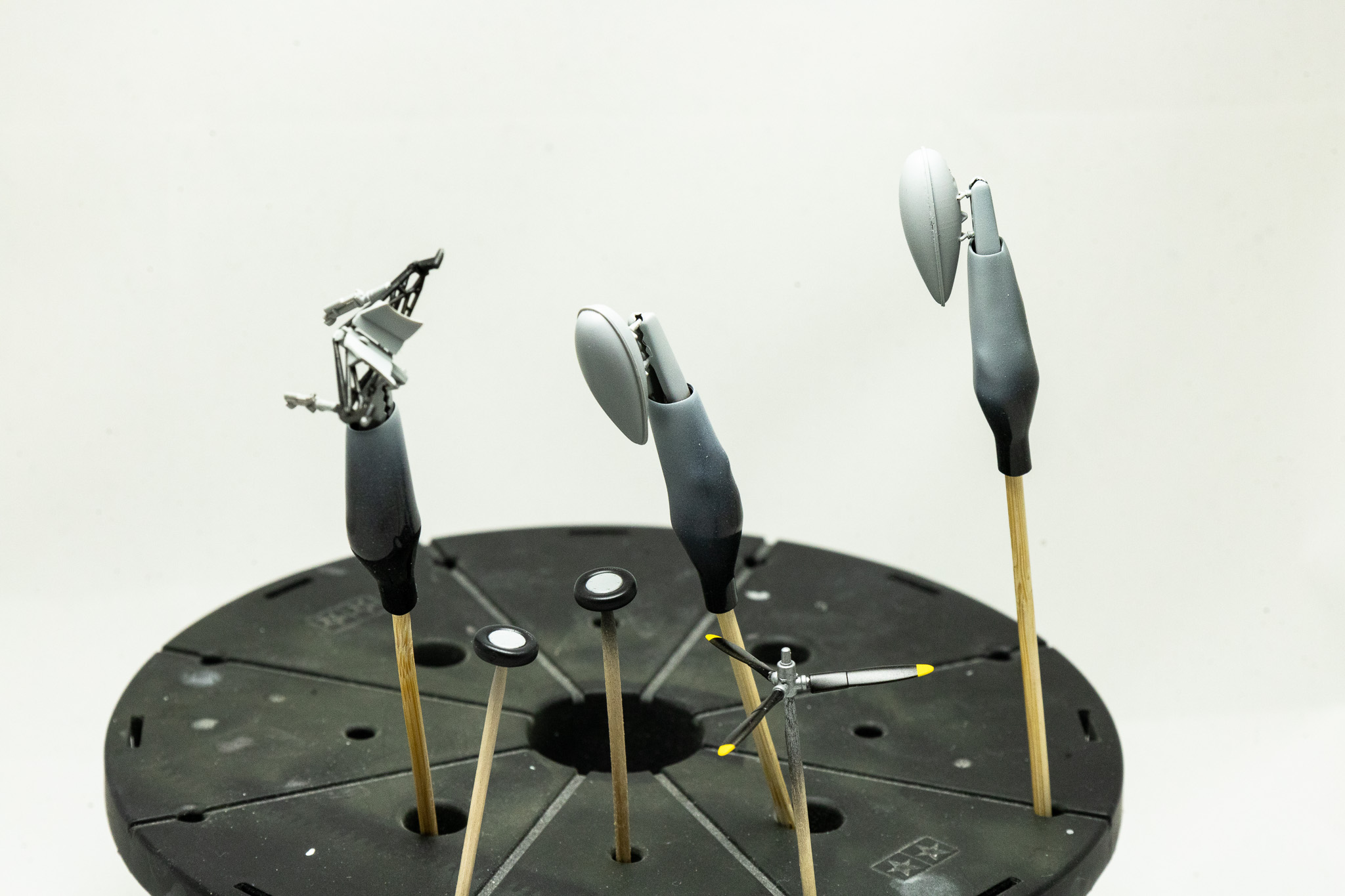

Här är lite smådelar som är målade och väntar på lite wash. Blir spännande att se om jag lyckas få dit landningsstället på slutet ;)

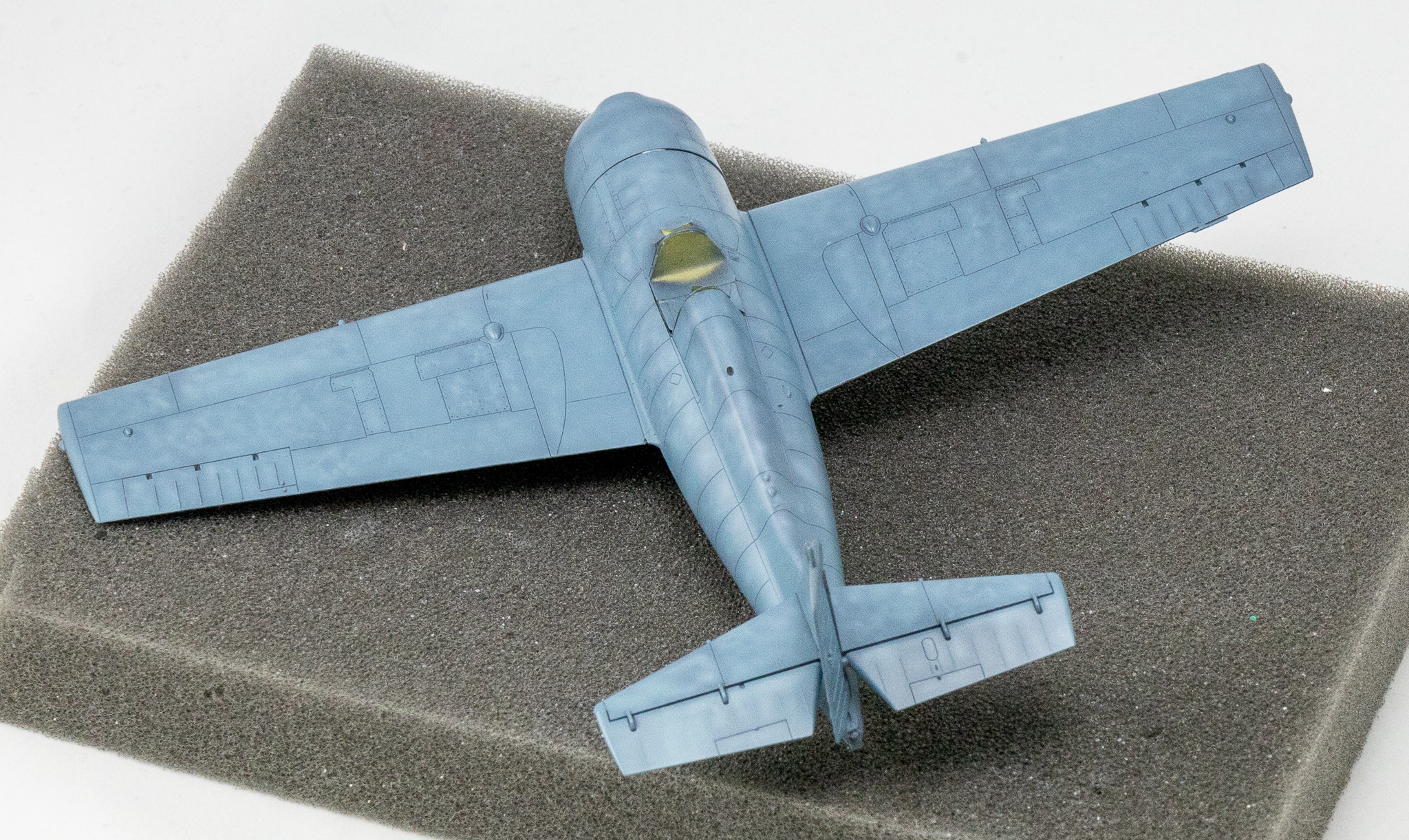

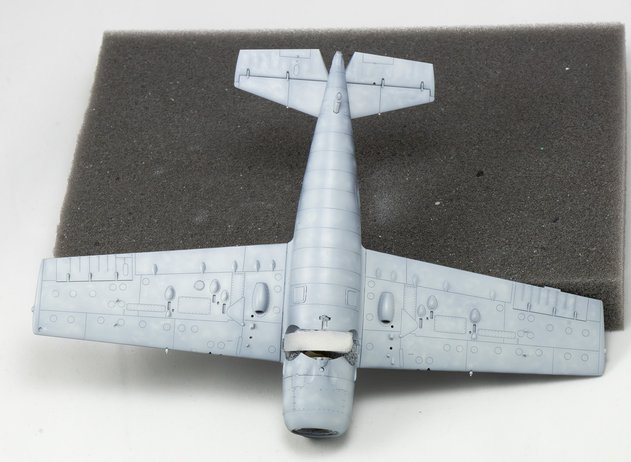

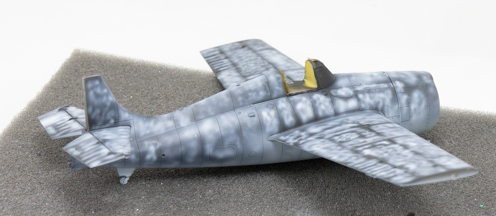

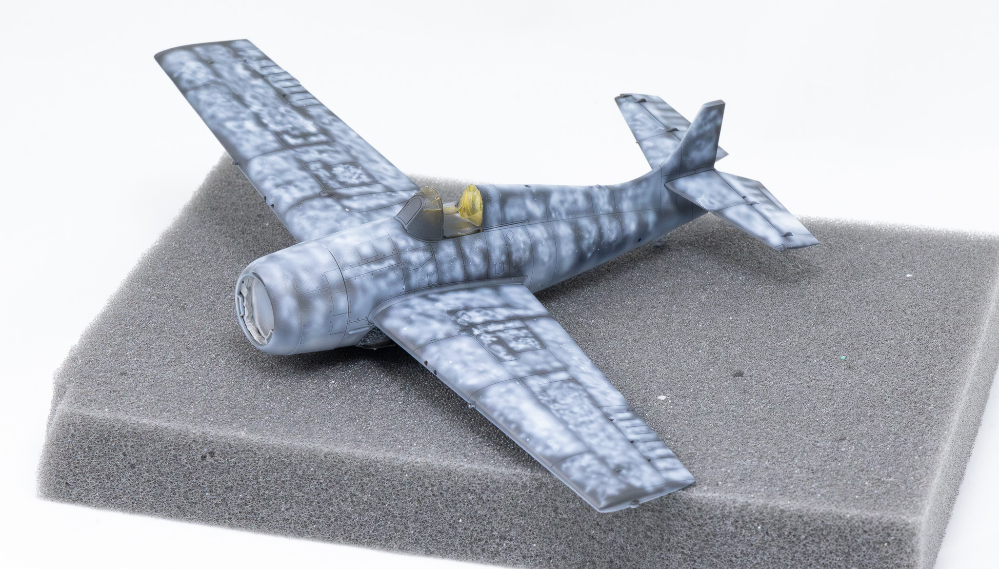

Här kommer lite bilder på det fortsatta målningsarbetet. Här försöker jag mig på en för mig ny teknik som kallas "black basing". Tanken är att få lite mer liv i de annars monotont enfärgade ytorna.

Tack för kommentarerna Göran. Den här modellen är väldigt fin i detaljerna och inte speciellt svår att få ihop. Det behövs i stort sett inget spackel. Färgerna jag använder är MRP Acrylic Lacquer. Färgerna stinker men jag har ett bra dragskåp och använder mask när jag målar. Kulörerna är MRP-132 Light Grey och MRP-133 Blue-Grey.

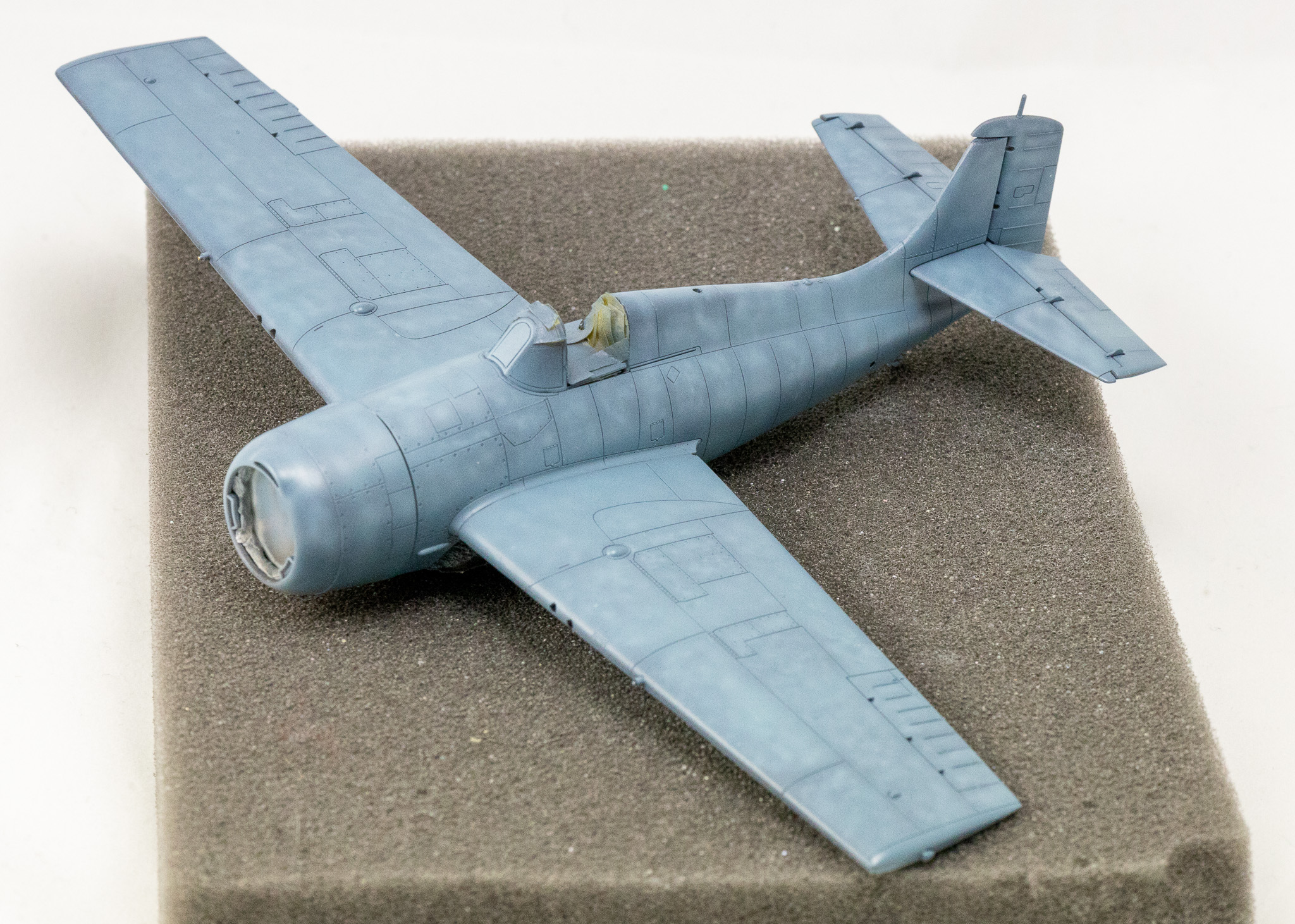

Nu har jag även målat ovansidan av modellen och försökt bevara lite av det fläckiga underarbetet. Nästa del är lite klarlack, wash och dekaler. Fortsättning följer...

Jag håller med om att de blir mörka med klarlack men med lite matt lack blir de lite ljusare igen. Dock kan de kanske vara lite mörka ändå.
Jag sitter för tillfället och funderar på om jag skall ljusa upp undersidan som jag tycker blev lite väl mörk. Det beror till stor del på att jag hade svart primer som jag ljusade upp med den ljusa grundfärgen för att sedan måla över det hala med tunna lager av den ljusare färgen. För att få kvar en del av flammigheten målade jag lite tunt så att lite väl mycket av det svarta påverkade nyansen. Skulle nog varit en bra ide om jag blandat i lite vitt i färgen. Man lär så länge man lever...
