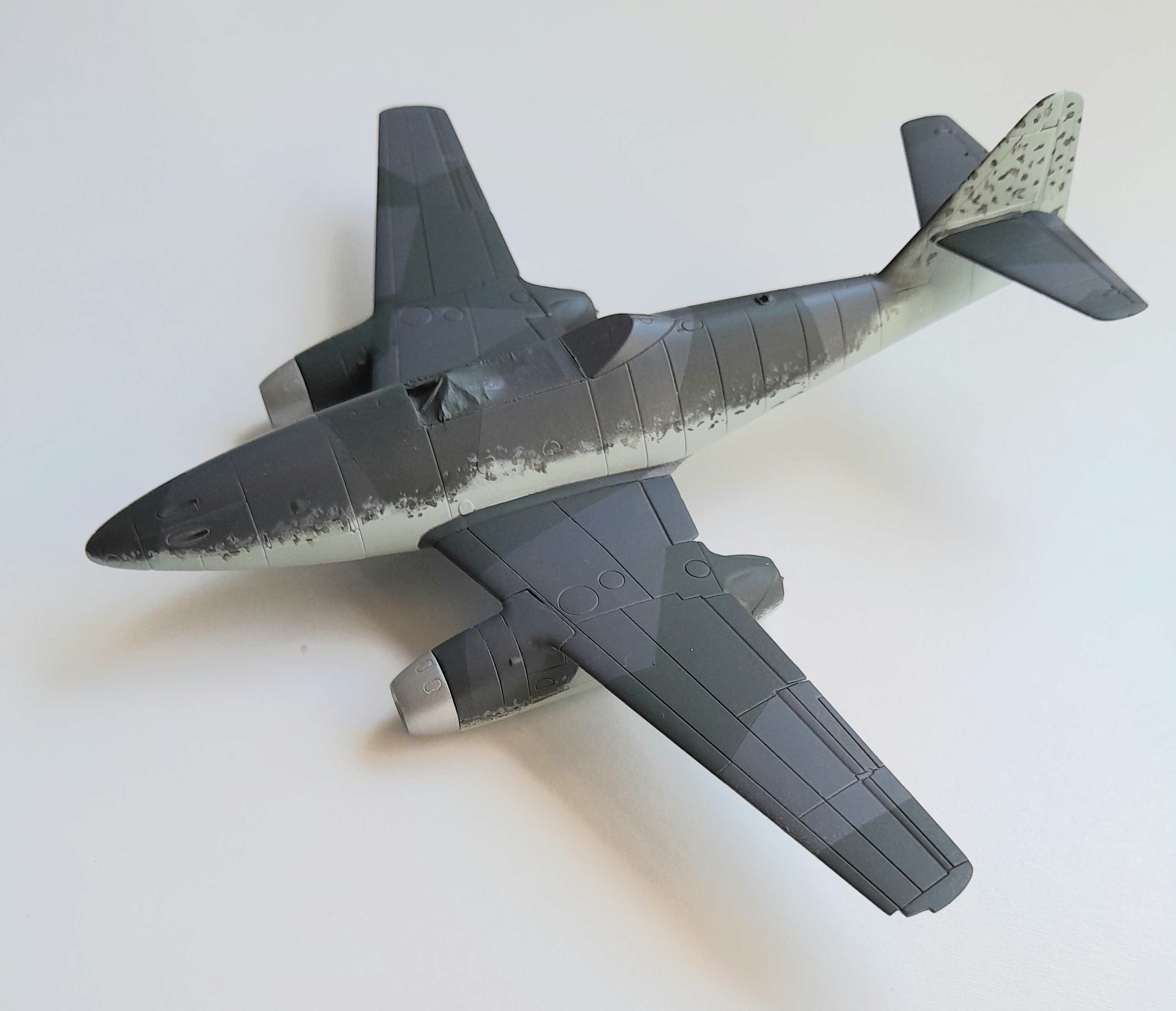

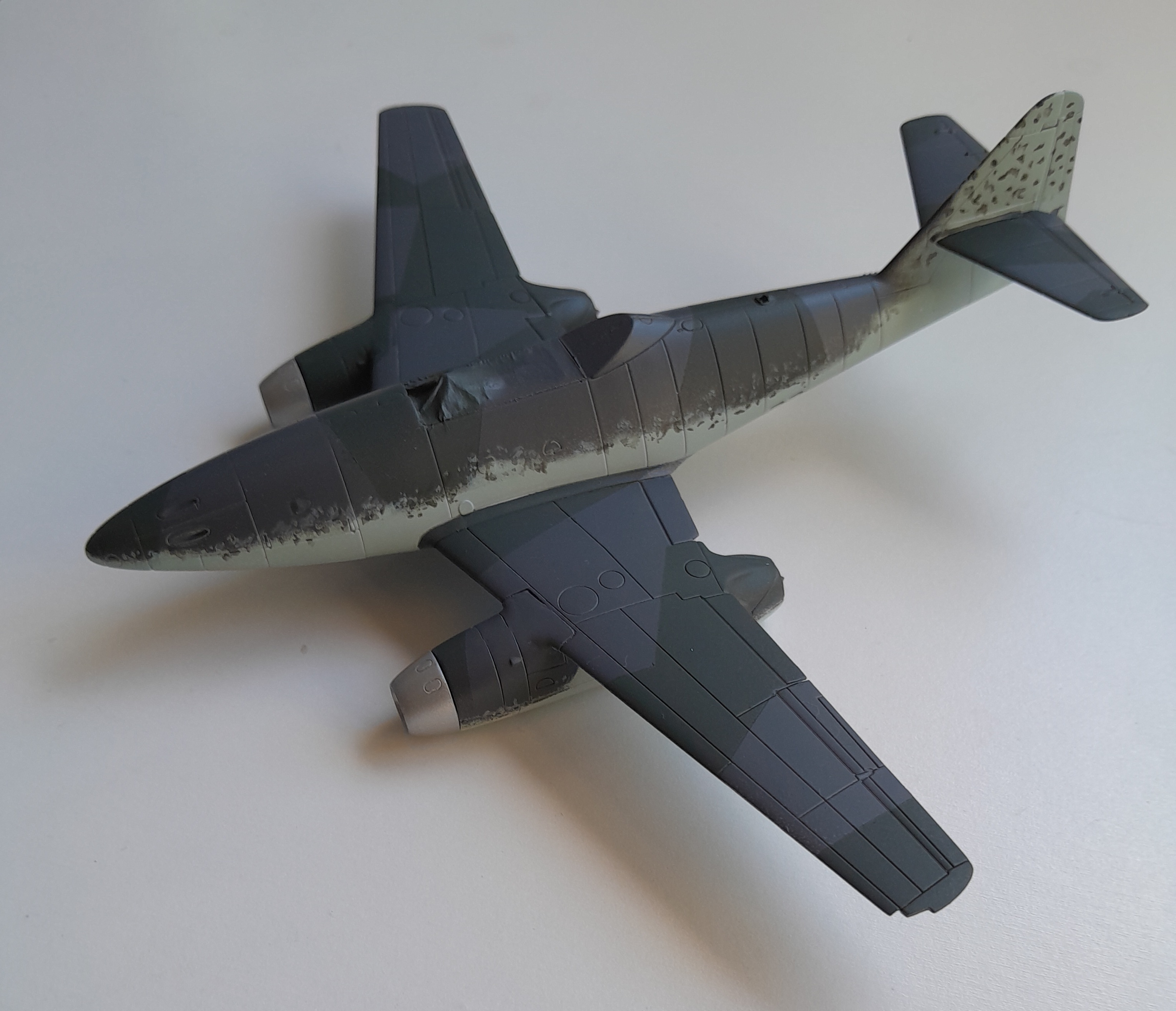

Det här har varit en rätt trevlig "resa" så här långt. Jag lyfte delarna till modellen ur lådan för någon vecka sedan och nu ser det ut så här! :)

Petar lite på den här i förhoppningen att det inspirerar dig att bygga vidare André! Fint bygge och intressant med RLM 74/75/76 som inte var jättevanligt på 262:an!

Den ser fin ut! Men det var några rejäla diken till panellinjer! Fast jag föredrar det framför inga panellinjer alls.
Smart sätt att måla fläckigt kamouflage i 72-skalan.

Den är rätt enkel att bygga. Nära i klass med Airfix P-51D Mustang. Men toleranserna är fina så det handlar om att torrprova delarna hela tiden. Cockpit är finare än i Revell's och Hasegawa's utgåvor men panellinjerna är något grövre. Kamouflaget är ofta en utmaning på 262:an. Tyckte det var roligt att bygga och måla en maskin i 74/75/76 då det som Magnus skrev inte är som vanligt. Jag lade i drygt 12 gram i nosen och det verkar räcka långt. Det finns gott om plats...
