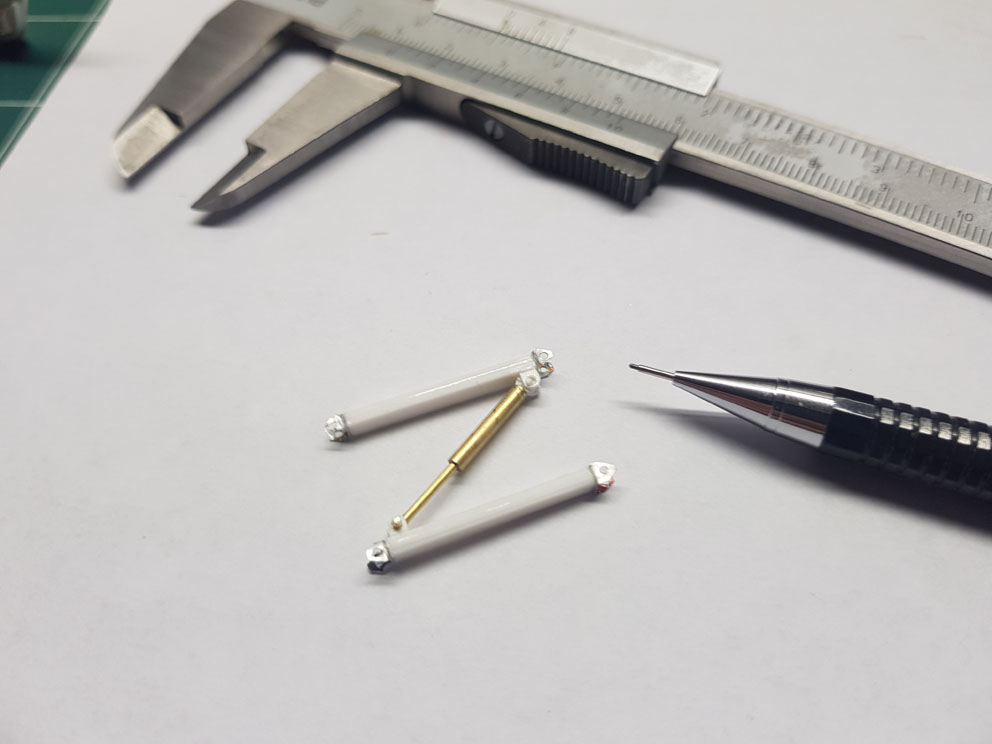

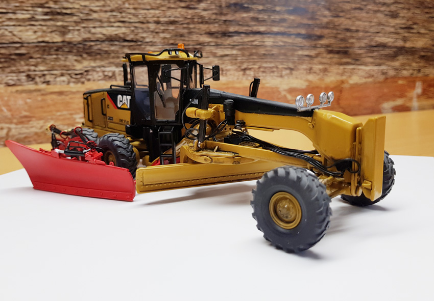

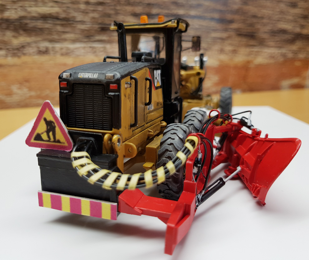

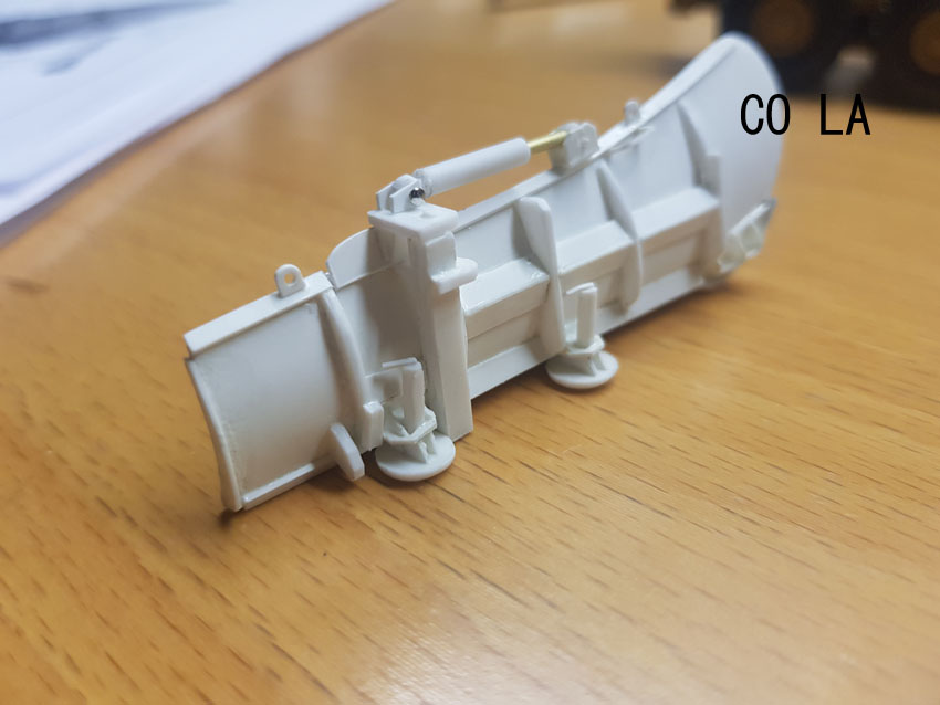

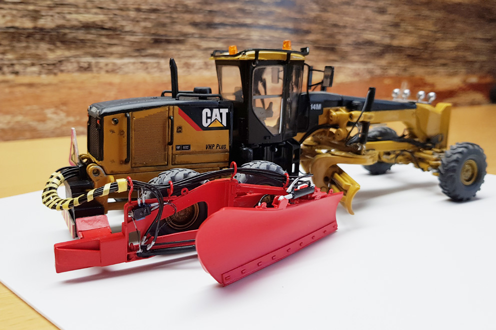

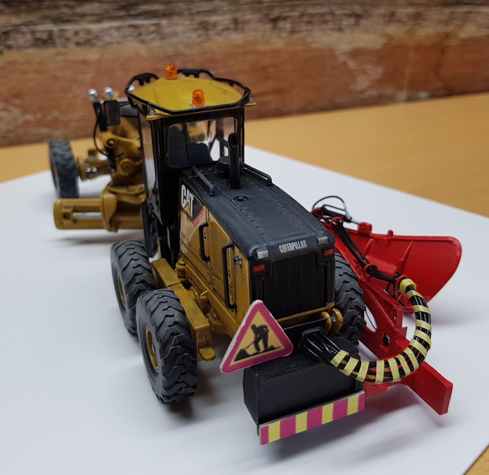

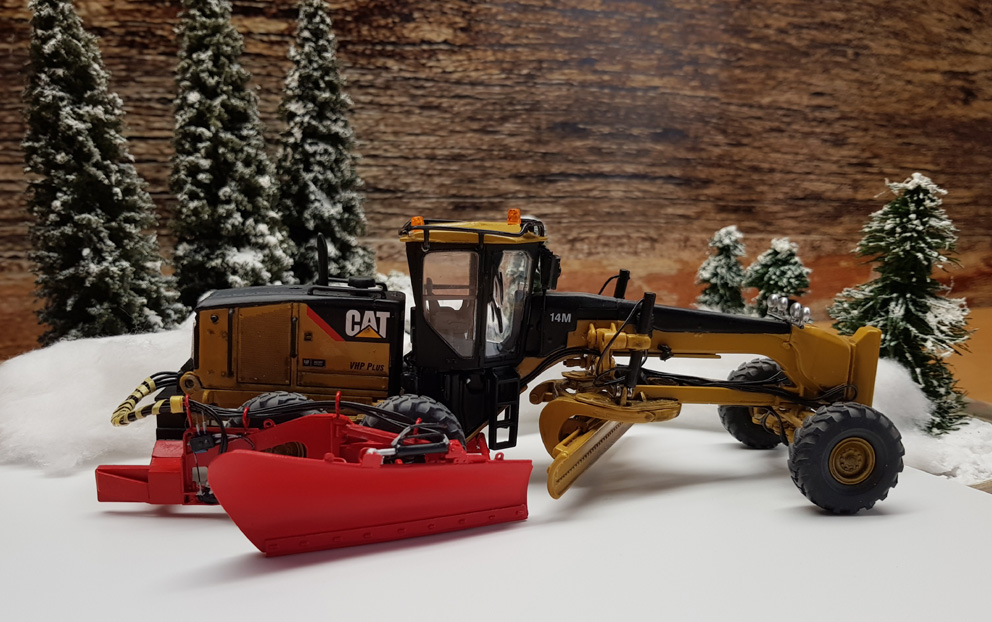

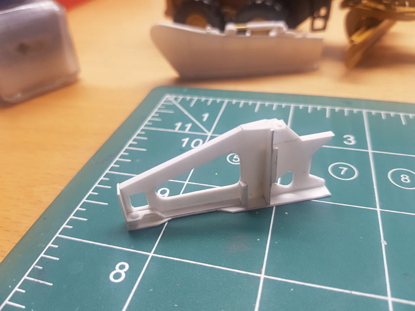

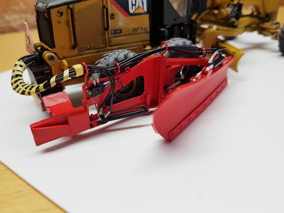

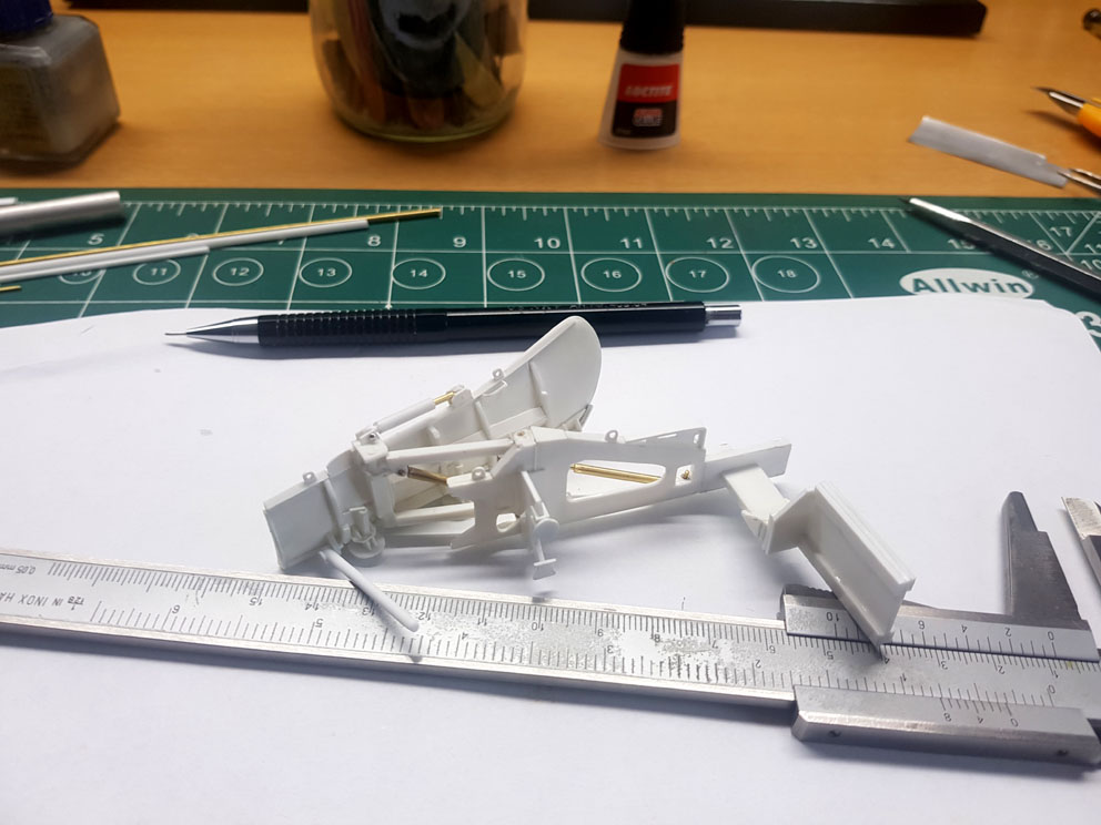

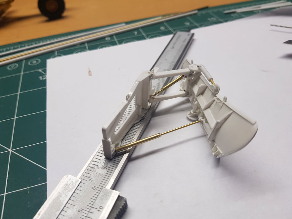

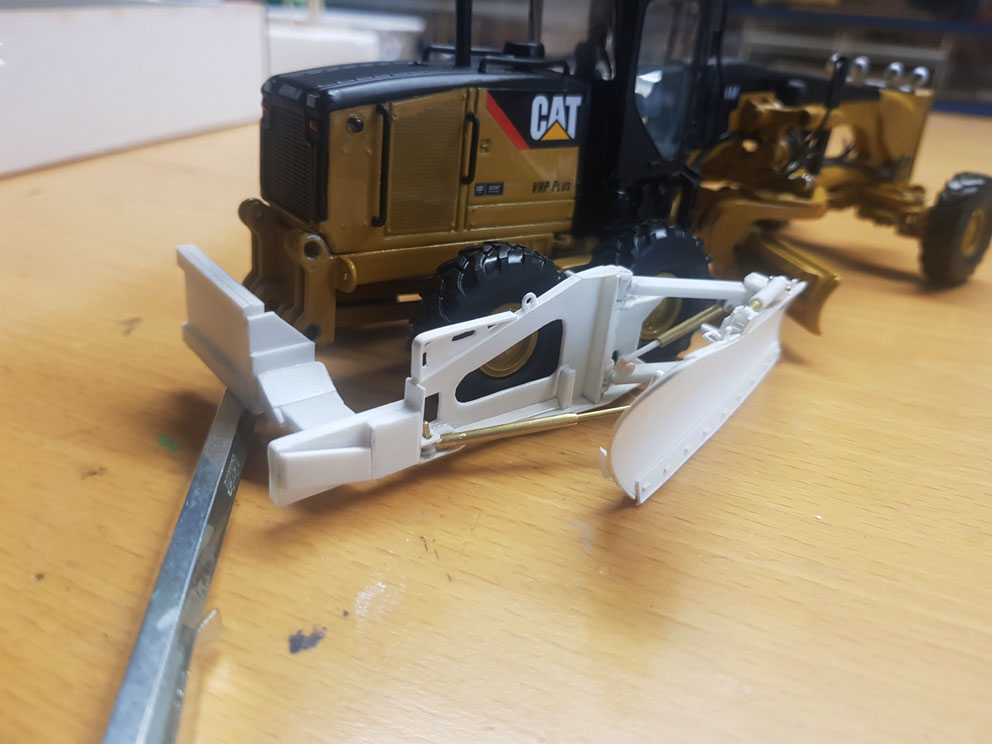

Har fortsatt med mina väghyvelmodeller i vilket fall.Och började bygga Mählerutrustning till min Cat 14 M. Sidvinge SHV 4 och stativ, parallogram samt grind. För att få det hela rörligt och fungerande , så lödade jag tappar på tuberna, och gjorde vissa infästningar i tunn plåt. Tuberna gjorde jag av mässing rör i rätt dimension. Det blir en aning styvt när samtliga slangar och andra små detaljer kommer på plats. Men är man fösiktig så går det att vrida och vinkkla, samt höja vingen.Den lilla data boxen, som sitter i bakkant på stativet, är en tryckregualtor som styrs av en datoriserad enhet. Den gör så att hydraul trycket är konstant, oavsett vägen underlag och materialets motstånd. Är ju ingen ratt i det nya hyvlarna heller, bara två joy stick och data displyer . många bilder. //Lennart
