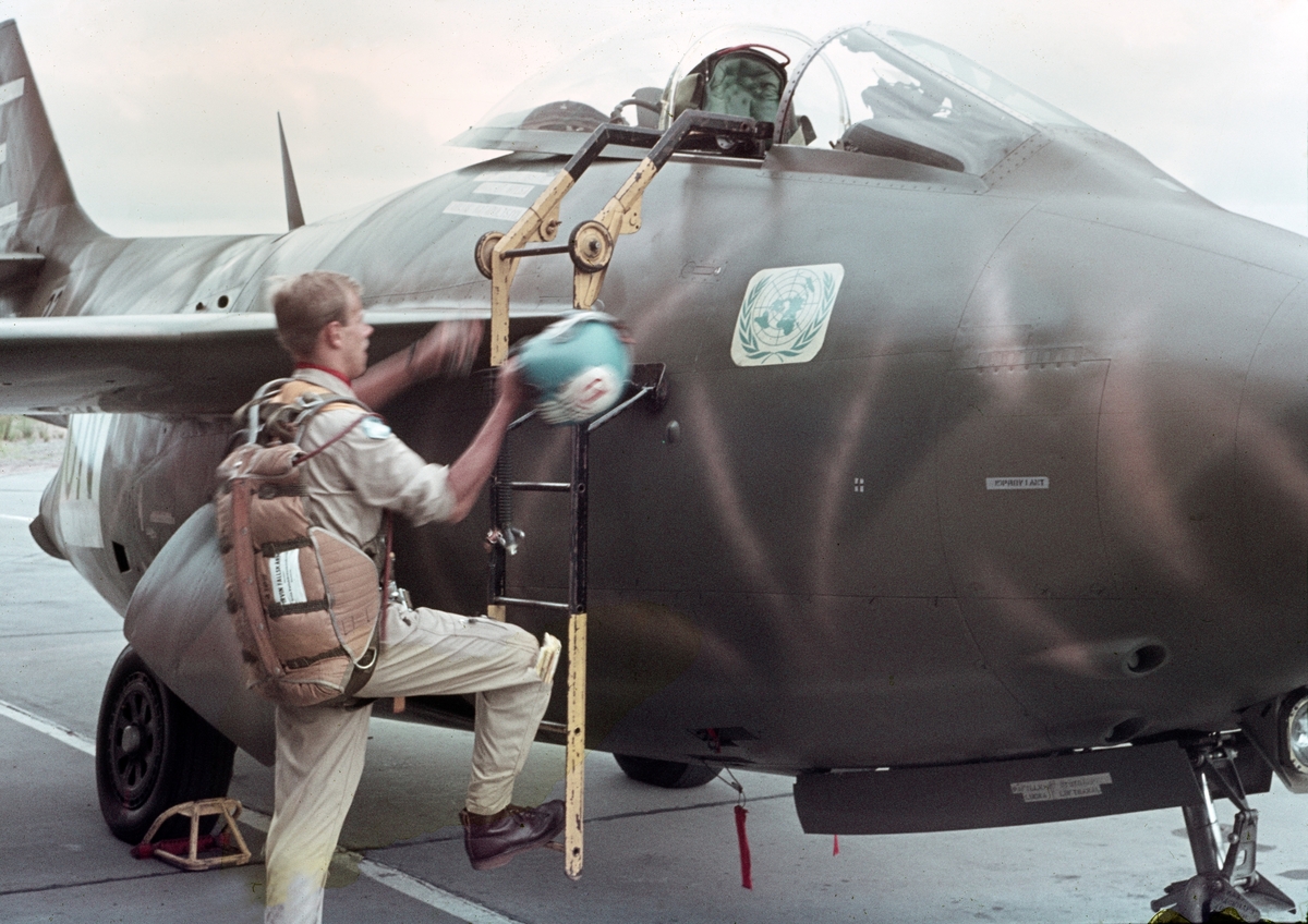

Haha! Nja, de har ju i alla fall utlovat regn den här veckan, så förhoppningsvis kan jag åtminstone komma igång med målningen. Och det blir kamouflage, vit E. Tack vare Robert Bergvall har jag fått redan på att målningsanvisningen i lådan är fel. Korrekt är däremot den i Fly:s 1/32-utgåva, så alla som eventuellt funderar på att bygga den här individen bör utgå från den.
https://www.super-hobby.se/zdjecia/3/2/ ... 2023_1.jpg
Obs att det som är korrekt är mönstret. Däremot har Fly fel i att hela buken är omålad, där har Pilot Replicas en mer korrekt färggräns. Nosens undersida ska med andra ord vara kamouflerad (se luckorna på denna bild):
