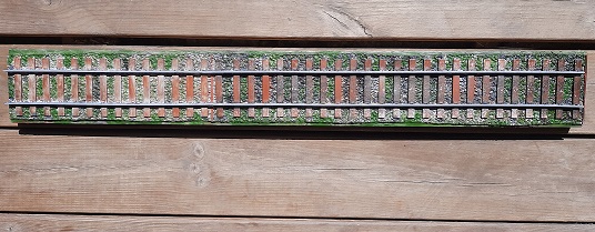

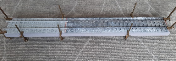

Trumpeters räls är inte så realistisk om man bygger den efter deras instruktion. Sliprarna blir för låga. Men det är lätt avhjälpt om man knipsar av de band som håller i hop dem och höjer dem från undersidan. Man kan ju i och för sig i stället använda modelljärvägsräls från skala 0 (egentligen 1:48) men då får man tillverka nya sliprar. Jag skar ner bädden och monterade Trumpeter-rälsen i stället på en träbas.
Jag är egentligen inte så intresserad av tåg, pansar eller WW2 men ville bygga något för mej ovanligt så det blev Trumpeters diesellok WR360-C12 (1937-1942) i skala 1:35. Det är en udda modell då loket bara producerades i 10 exemplar som växellok för Wermacht. Det finns bra byggbeskrivningar av dessa lok på nätet, det är inte lätt att annars hitta information. Den stora skalan gör det relativt enkelt att konvertera loket till de mer vanliga WR360-14 som byggdes i några hundra enheter och som användes efter kriget för DB, Deutsche Bahn. Det byggdes och kördes också andra varianter av dessa, V36, som kom att användas i trafik efter kriget in på 60-talet (några till 1978) i Tyskland, Schweiz, Österrike, Italien, Frankrike mm och flera finns idag kvar som musei och turistlok i trafik. Så det blev en konverterad maskin som användes på flera ÖBB banor i bla alperna. Jag har inte sett att någon har byggt någon av dessa men det finns flera lok i skala 1:87 HO och ritningar hos flera museer i Österrike. Loket är väldigt lämpligt för konvertering och detaljering för byggsatsen saknar en hel del väsentliga delar. Miniart har gjort tillbehör men som metall modellbyggare gillar jag inte Trumpeters eller Miniarts räls utan bygger om den. Det är viktigt att börja med rälsen så att man kan passa in hjulen, speciellt om man hänger på något av annan tillverkning än Trumpeter. Man kan även efter en del scratchbygge förvandla loket till de svenska varianterna SJ V- V3 (1949-1954) som fanns i 50 exemplar. Modellen kommer att stå ljust så det är viktigt att den efterbehandlas med en lack som har UV filter. Som extra försiktighet målas alla ytor, även på insidan som inte är synlig då plast är i viss mån självförstörande.
Dieselloket V36 kom i många olika utföranden hos flera loktillverkare och med olika motorer. Det byggdes mellan 1945-1957 och i utförande som A – D, de flesta omändrade senare. V36 är dieselhydraliska med en nedväxlad råstark 6 x 2 cyl motor med rek maxfart av 60 km/t på 265-390 kW och en vikt på 42/44 ton. Även om loken var tämligen små, ca 9 m, är de massiva och utmärkta på alpjärnvägar där man i alla fall inte kunde hålla högre hastighet eller köra med längre tågsätt. Och flera av de sydliga banorna mot Italienska gränsen var inte elektrifierade.
- RÄLS ÖBB (1).jpg (44.09 KiB) Visad 6362 gånger
- RÄLS ÖBB (4).jpg (80.58 KiB) Visad 6362 gånger
- RÄLS ÖBB (5).jpg (83.77 KiB) Visad 6362 gånger

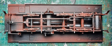

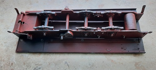

Insidan av ramverket klart med tankar för tryckluft, hydralvätska, diesel samt hydralväxel. De första diesel-elektriska loken kom i bruk runt 1925 och diesel-hydraliska lok ca 1934 och var till en början mer effektiva. Machinenbau, Deutz, Borsig, Stichau, DWM mfl producerade lok och hydralsystem och det lok som byggs här kom från Deutz och omändrades av ÖBB med bla kraftigare tryckluftbromsar och en 6 x 2 cyl D V6M 356-L motor. Detta kan noteras från ramverkets utsida som har en del synliga förstärkningar som inte finns hos de tidigare WR360 C12-C14 loken.
- RAMVERK (2).jpg (62.26 KiB) Visad 6219 gånger

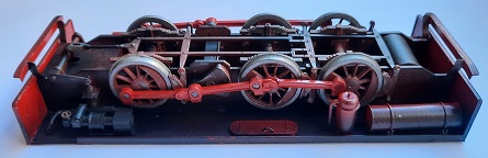

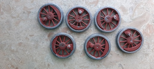

Att passa in hjulen kan bli ett problem om man följer bygginstruktionen. I stället satte jag först in alla hjul lösa och började med det mittersta hjulparet och inpassade det mot rälsen och mittdelen av koppelstängerna. Det är viktigt att rätt ände sitter mot hjulet. Limmade dit mitthjulen för att använda dem som en guide till de övriga. I instruktionen verkar koppelstängerna vara i rakt läge vilket är fel. Limma inte ihop dessa delar först utan passa in de mot hjulen. På ett riktigt lok eller en modell med motor är ju alla delar rörliga och har ett visst spelrum/fjädring så att hjulen blir självcentrerade men här har vi en statisk modell med fixerade delar. Ramens alla delar är på plats, front -och bakstyckena med buffertar återstår.
- RAMW3 (1).jpg (51.47 KiB) Visad 6171 gånger

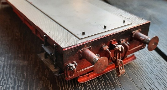

När det gäller front och bak finns det en del varianter beroende på vad loken användes till. V36 hade bromsslangar med tryck medan tidiga WR360 hade några medföljande bromsare som manuellt skulle sköta dessa via signaler från loket. Dessa lok kom inte upp i några hastigheter då de användes för rangering eller att dra järnvägskanoner typ Schwerer Gustav, Dora, tunga mörsare eller transport av pansarfordon. V36 användes i godstransport och i viss mån för folktransport som exvis i Alperna där de behövdes en helt annan och starkare typ av bromssystem. Koppel, buffertar och bromsslangar är scratchbyggda.
- FRONT (2).jpg (85.95 KiB) Visad 6128 gånger

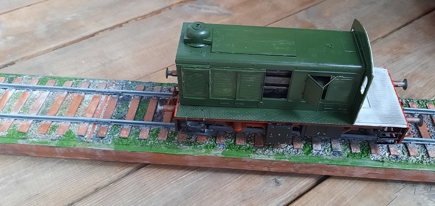

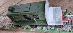

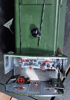

Hytten är försedd med många detaljer som inte fanns på Wermachtloken eller finns i Trumpeterbyggsatsen och måste scratchbyggas. Det är förvånadsvärt många rör, manöverdon och mätare i dessa lok. Inredningen blir det mest intressanta att bygga men för att senare kunna se den behöver man såga upp dörrarna. Här finns det flera möjligheter; baksidan hos en del V36 hade antingen en dörr eller 4 fönster. Hos en del senare lok finns det också på vänster sida en dörr framåt så att man fick bättre sikt. I princip var sikten framåt lika dålig som i ett ånglok vilket knappast underlättar växlingsarbete och man valde/väljer ofta att köra baklänges i stället. Inga dekaler fanns med så antingen måste man fotoetsa eller skriva ut dem efter jobb i Blender eller Gimp, men till krigstidsloken finns det dock 3:e part sets att köpa hos Scalemates eller Peddinghaus till dyra priser. För information om loken och i synnerhet om inredningen använder jag en del videomaterial från youtube och skrev till ÖBB:s arkiv och till några av museijärnvägarna som kör V36 maskinerna. Även i den här skalan blir det svårt att få med allt….
De flesta detaljer är skulpterade från gjutstammar, det är enkelt om man har riktigt vassa små skalpeller och ordentlig förstoring, jag använder ett binokulärt prepareringsmikroskop med 5 – 20 X optik och också en del fotoetsat från ett minilager inköpt från Wentzels affär vid nedläggningen. Det egentliga problemet är inte detaljernas litenhet utan modellbyggarens förbannelse; illvilliga pincetter (om djävulen är modellbyggare måste det vara han som uppfann dom). Jag har även svarvat till några mikrohållare typ skruvstycken och använder M-skruvar till detta (det minsta skruvstycket är 30 mm långt). Hytten ser överfull ut men det ska in rör också…...
- 20230627Lok cab (1).jpg (73.01 KiB) Visad 5929 gånger
- 20230627Lok cab (2).jpg (69.02 KiB) Visad 5929 gånger
- 20230627Lok cab (3).jpg (67.61 KiB) Visad 5929 gånger
